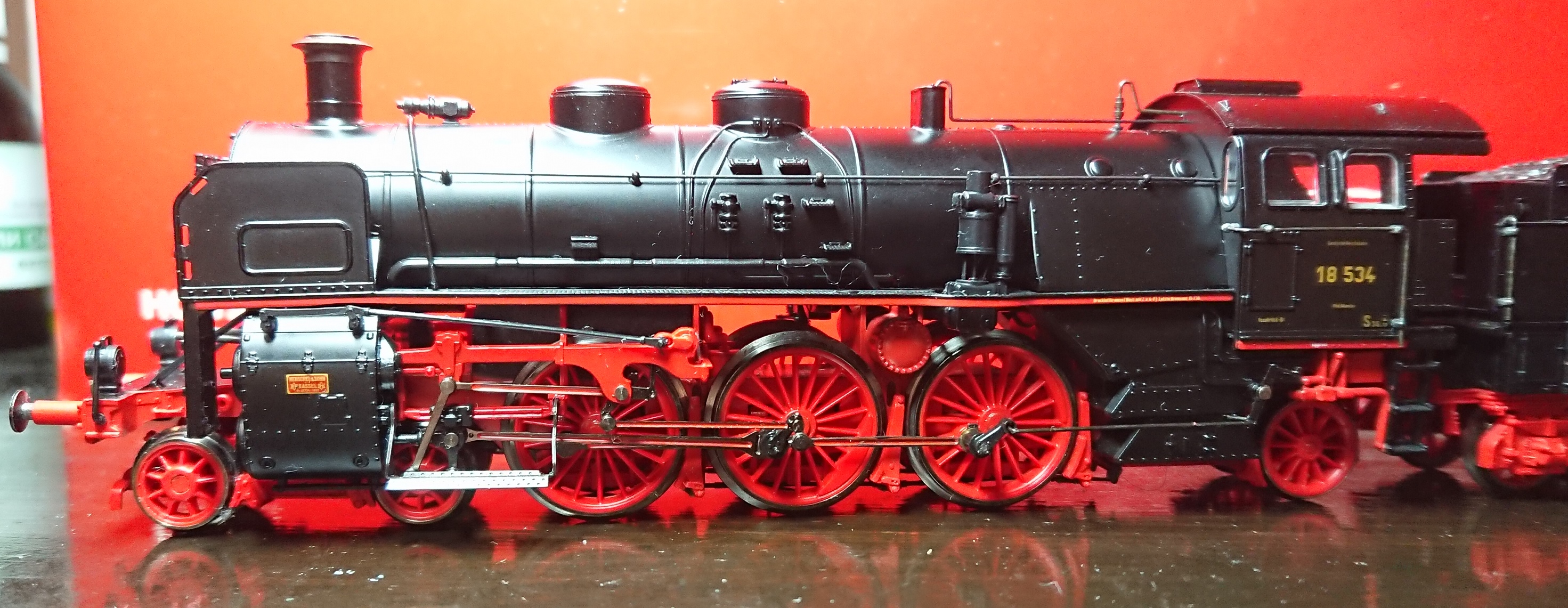

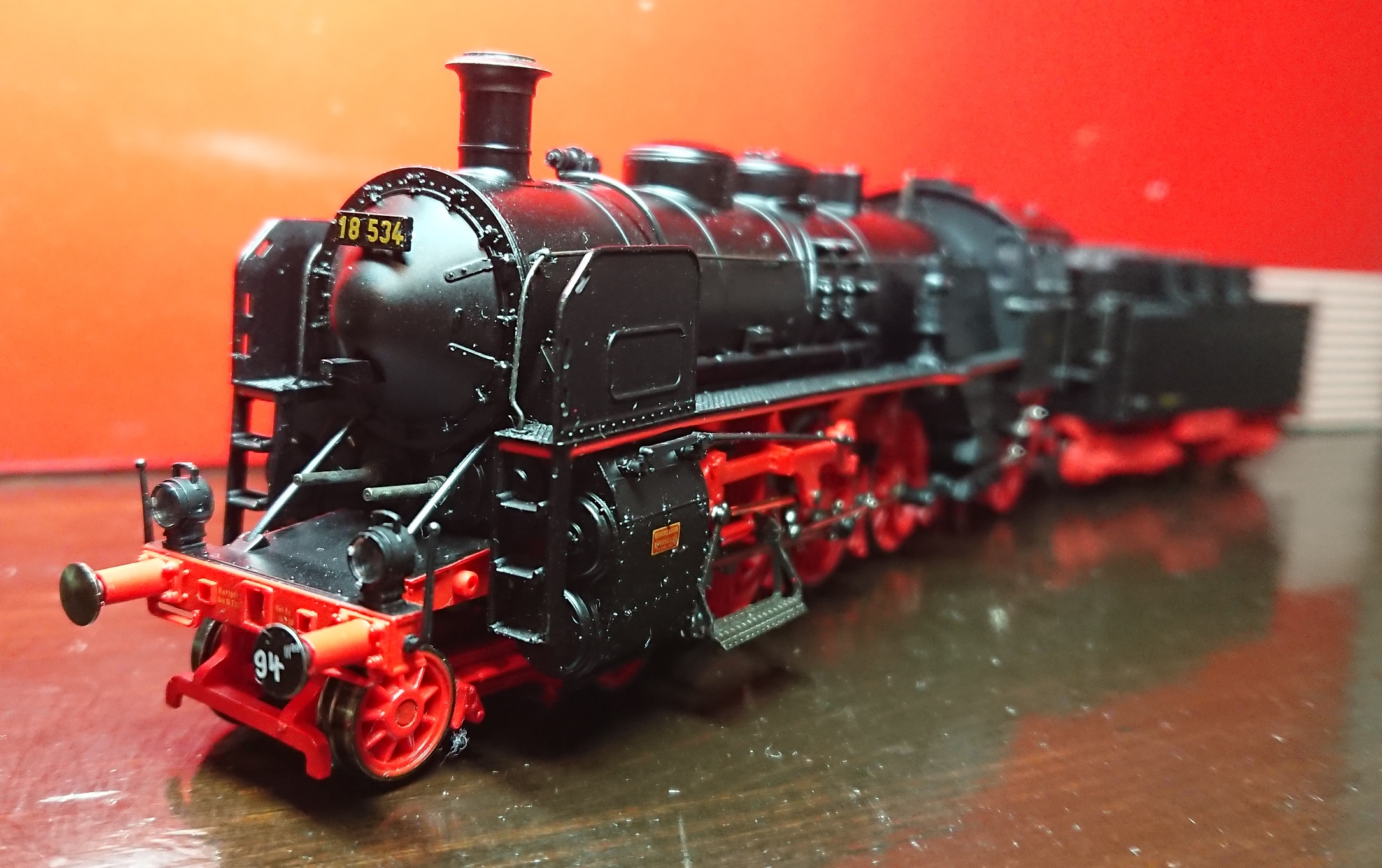

Модель самого паровоза выполнена на очень высоком уровне - котел достаточно богата количеством отдельных деталей, много металлических элементов, подпружиненные буфера даже с технической надписью на одном из них. Качественная печать - все надписи отлично читаемые. Модель оборудована двигателем Buhler и приводом с фривилом на все три ведущие оси паровоза. Резиновых бандажей нет. Токосьем классический для моделей Rivarossi:
- Голова - левый рельс (ведущие оси и передние бегунки на раму)
- Тендер - правый рельс.
В моём варианте обе части замкнуты на один контакт платы, а второй контакт - лыжа. И как, вы уже догадались - переделка на два рельса совсем несложная. ;)

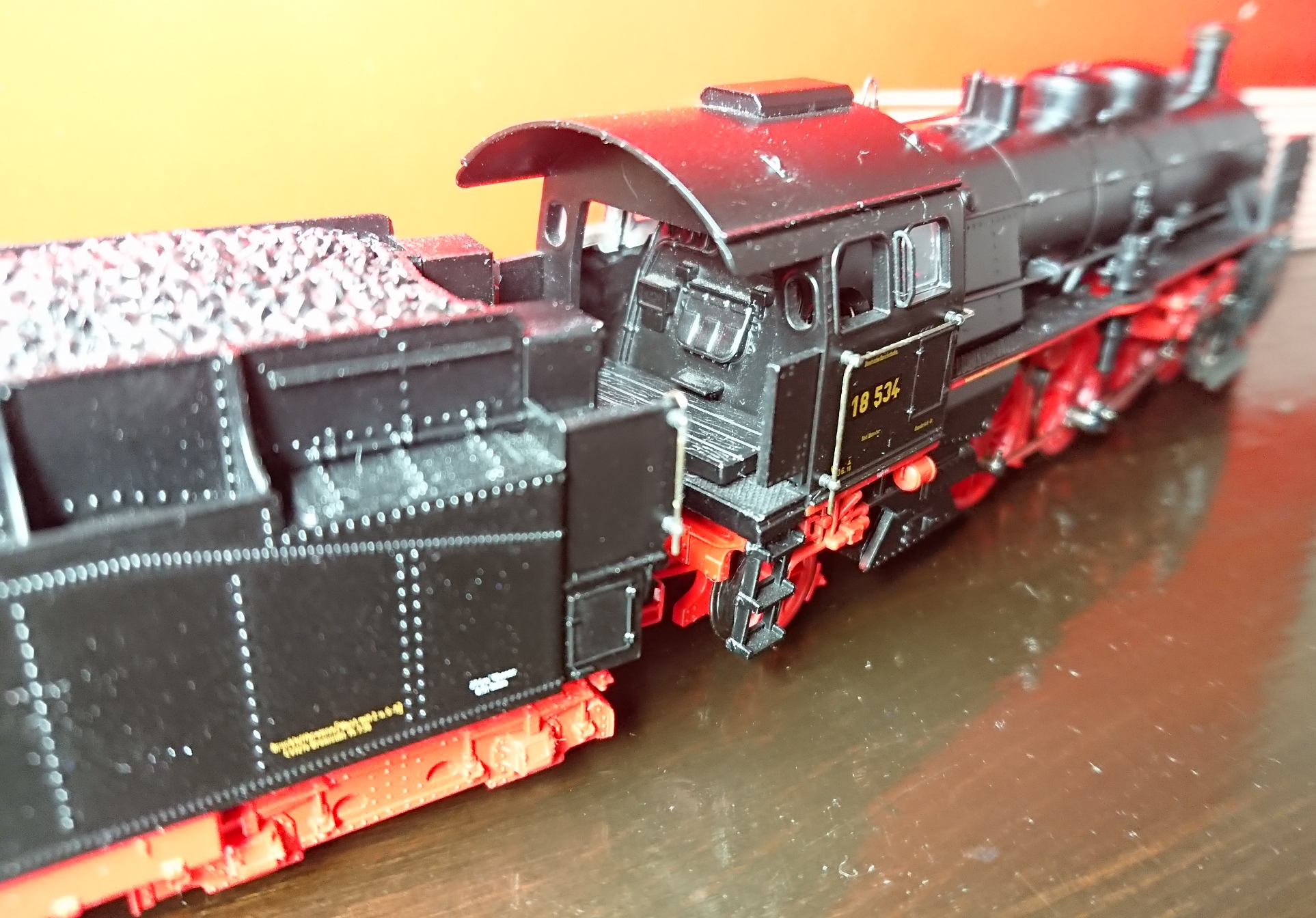

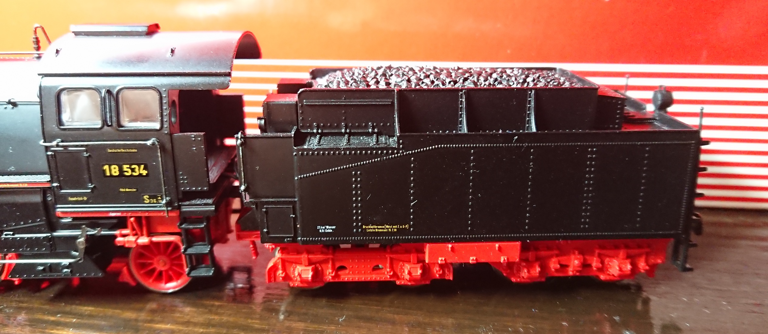

А вот с тендером итальянцы явно поленились :( Выполнен-то он хорошо, но тележки могли бы сделать поворотными, можно было немного больше элементов отдельными деталями сделать, а также завести световод в третий фонарь на тендере. Кстати, очень удивился, но он там действительно должен быть. :shock: Вот и получается, что модель тендера как будто клепали в спешке к анонсу самой модели. И он отстает по деталировке от тендера Триксовской модели, но все-равно намного лучше Роковского, про который вообще отдельная грустная песня. Кстати, Алексей (MIG) в одной из своих тем демонстрировал типичное "подвагонное" для тендеров от Роко на примере 18 201.

Моё мнение - прекрасная модель за свои деньги! Паровоз великолепен и в доработке действительно не нуждается! А если тендер кого-то не устраивает - то можно сделать практически безболезненный свап на Триксовский - благо артикулы деталей любезно предоставлены производителем (кроме колес естественно :) , но это нас не пугает). Кстати, как раз и подумываю о свапе.

Да,детализация улучшенная.Трубопроводы -металл,колесные пары с низкой ребордой,
ажурный и тонкий кулисный,много дополнительных тяг.Жаль нет фото снизу. :roll:

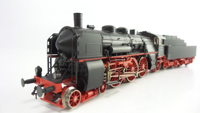

Теперь мои наблюдения. Что понравилось, что нет, просто делюсь. Сори фото искать времени особо нету. Кидаю просто с эбея, что попадалось.

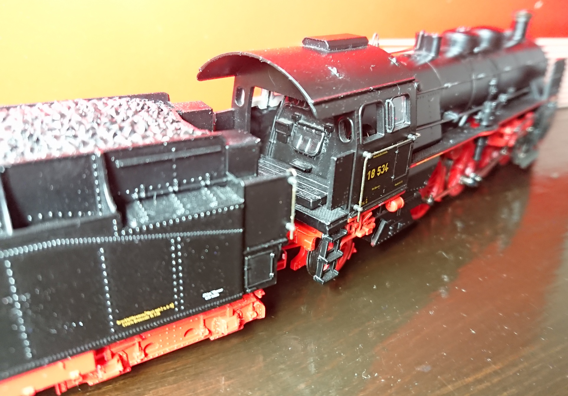

Смотрел в сторону Роко, мне он понравился, особенно старого выпуска.
Смотрел новый, очень понравился, но шото не то.

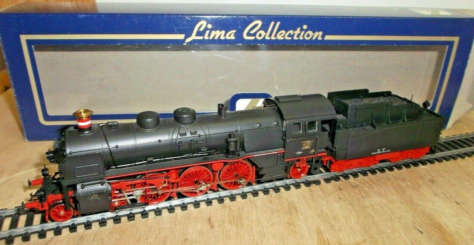

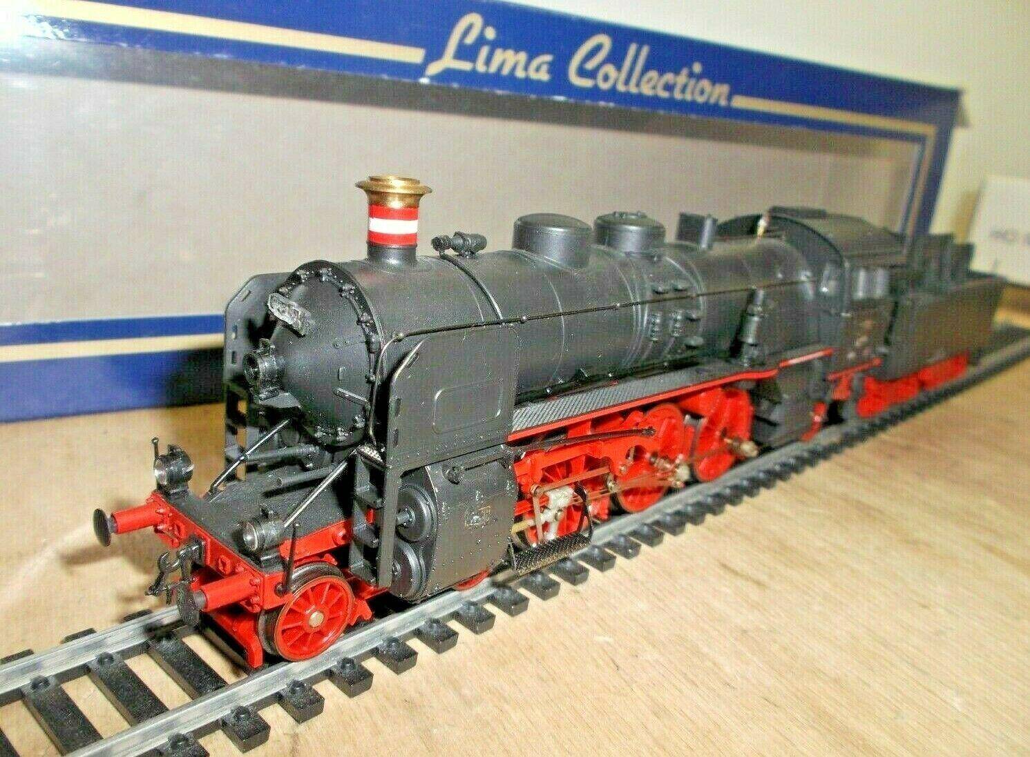

Лима - Риваросси уже высказался...

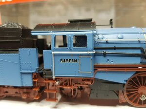

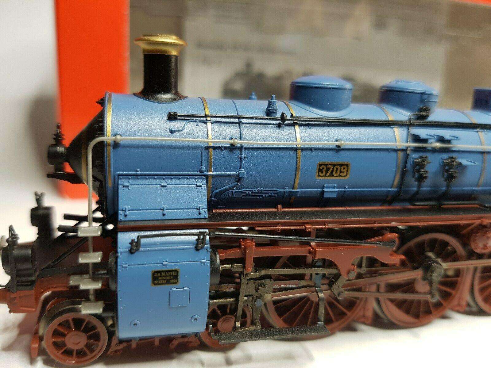

Марклин, грубо, лаконично как всегда. Не зашел. Даже набором.

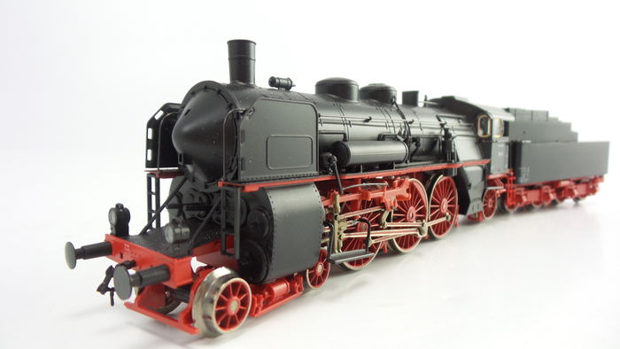

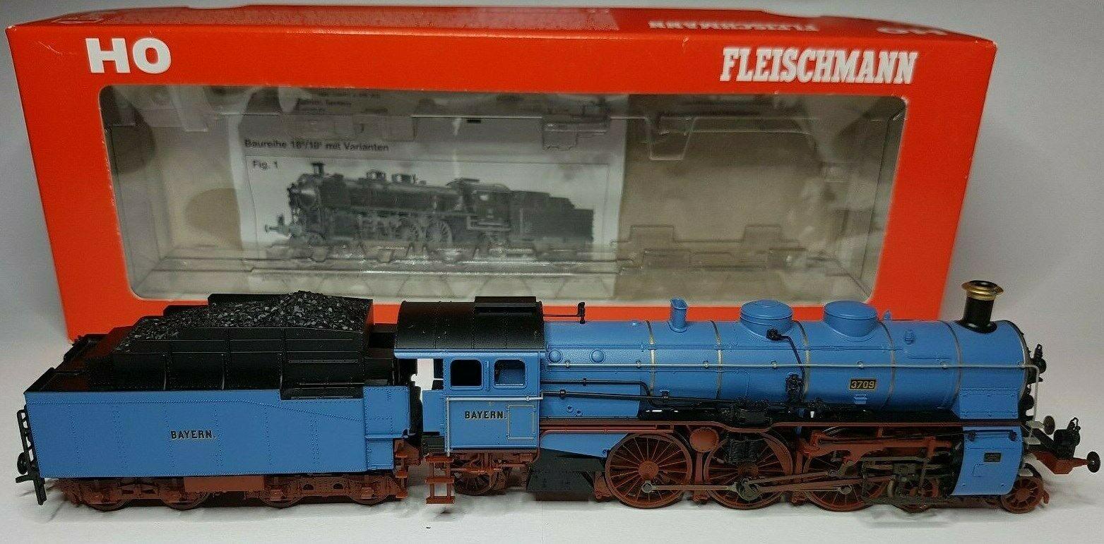

Зашел очень лилипут, вот честно очень. Практически во всех модификациях. достаточно посмотреть на просвет.

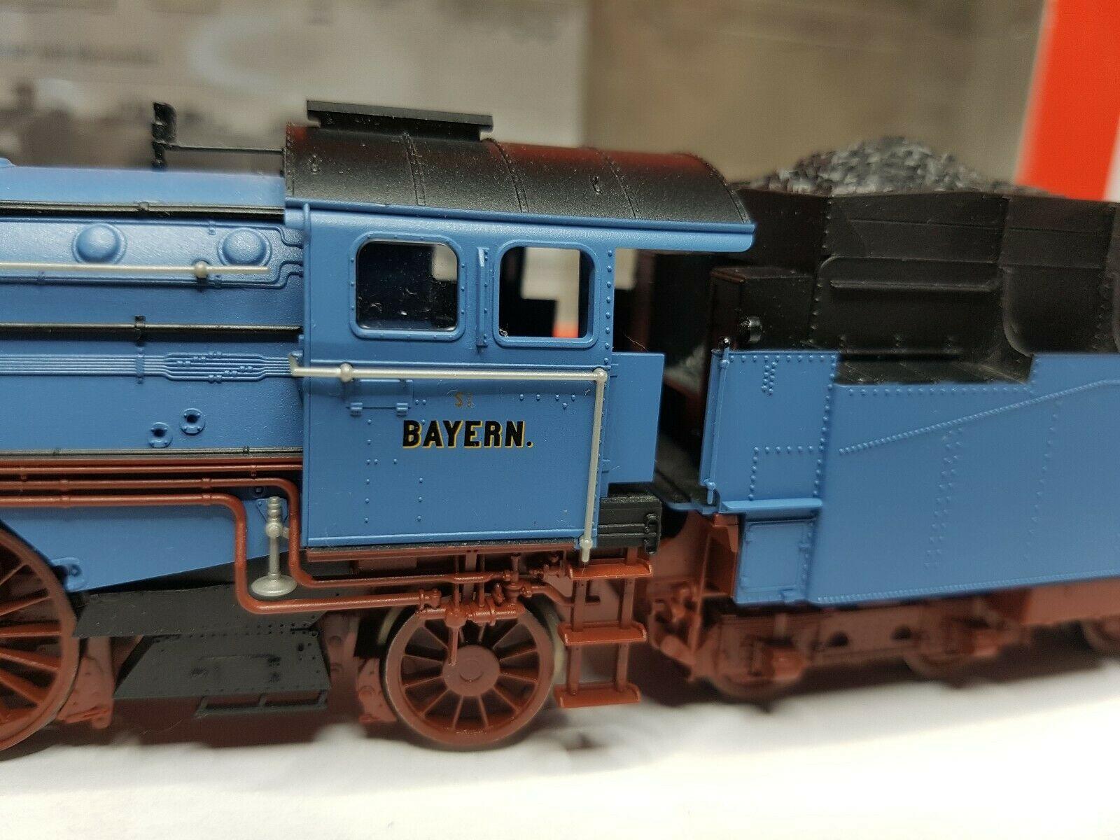

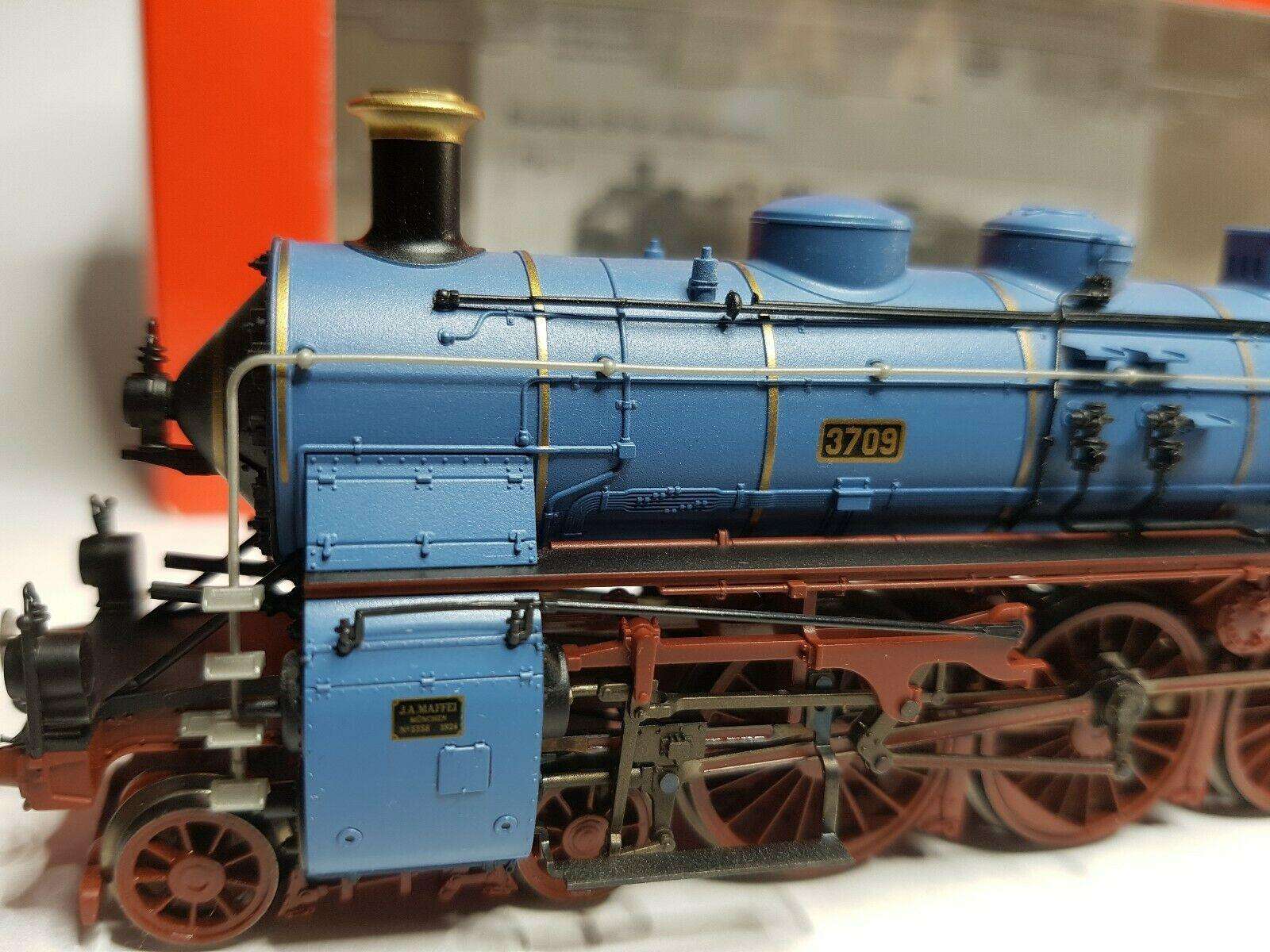

Смотрел фляйшман, показался грубоватым таким, как будто из чугуна вылитым. А вот версия в синем ливрее, просто бесподобна.
