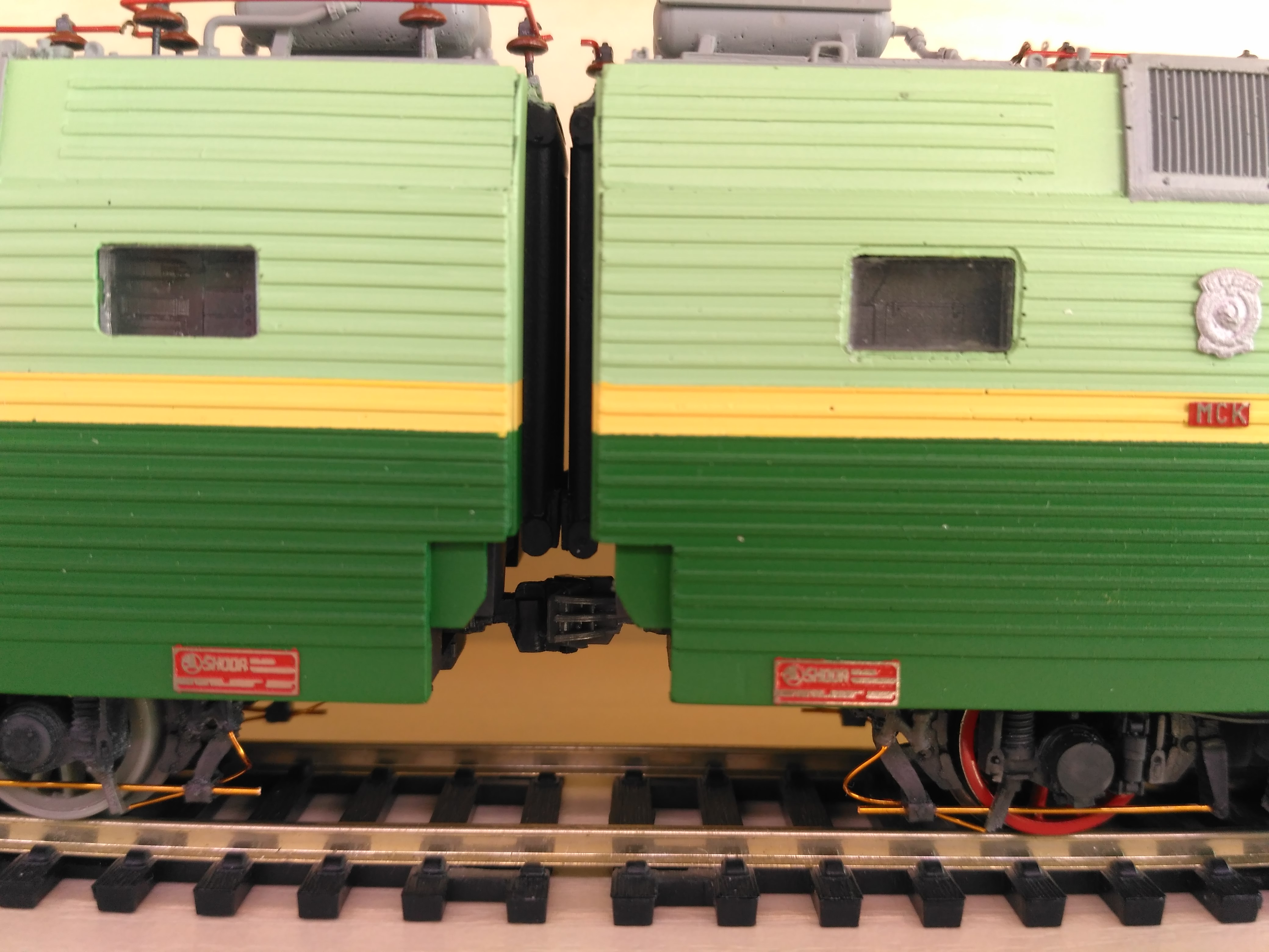

Спасибо огромное за толковый обзор.
Коль принято решение оставить ходовой одну секцию и нет задачи о передаче контакта между секциями, тогда может имеет смысл улучшить сцепку между "а" и "б" ? Можно поставить в нем шахты имитацию са-3 и добиться минимального расстояния как на примере...

Xoma писав: Можно поставить в нем шахты имитацию са-3 и добиться минимального расстояния как на примере...
СА-3 в НЕМ это полное извращение.Буквально сегодня наблюдал этот сцеп Машек.
Применена сцепная штанга Роко.Локи стоят суфле к суфле,без зазора.Отлично ездят
в оба направления.

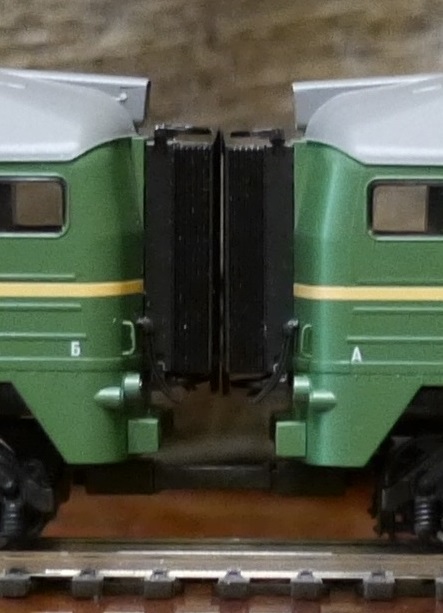

Xoma писав:Спасибо огромное за толковый обзор.
Спасибо за оценку, старался :oops:
Xoma писав:добиться минимального расстояния как на примере...
Сергей, в расстоянии проблемы как раз нет. Увеличил вчерашнюю фотку:
Тут вопрос эстетики: "палка" между секциями смотрится несомненно хуже, чем СА3 на примере. Но обеспечивает надежное сцепление и прохождение малых радиусов. Автосцепки для НЕМ-шахты у меня нет, чтобы посмотреть, как будет выглядеть (и как будет ездить). Все остальные сцепки (и "селедка" от "Роко", и "профи" от "Фляйшмана") не дают близкого сцепления, между суфле секций около 2 мм зазора. Есть подозрение, что имитатор СА3 даст ту же картину.
