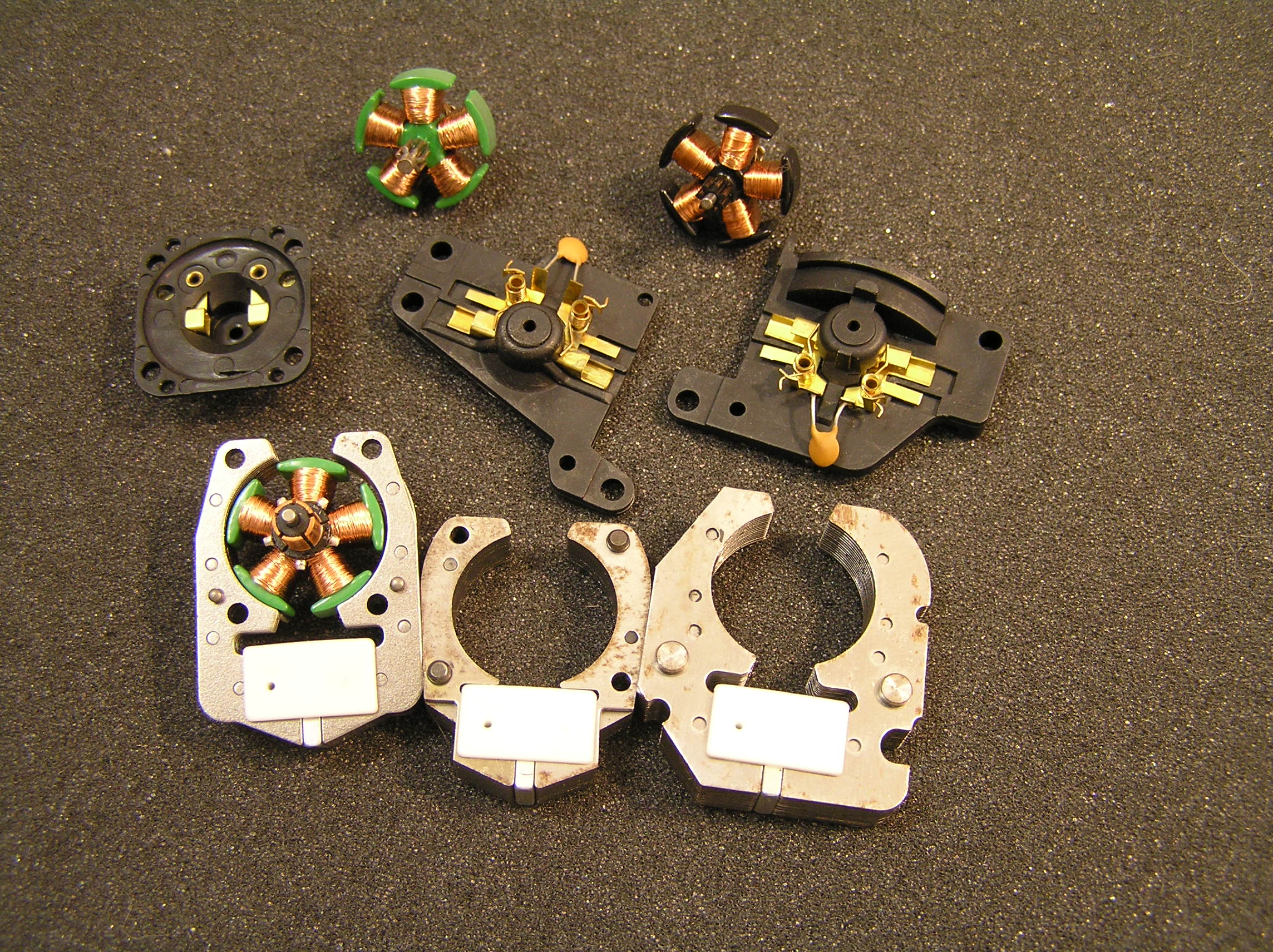

Явно видно отличие в моторах.В двухдвигательном мотор чуть больше,с закрытыми щетками.
Может под Марклин ставили другие двигатели и их надо было два? :?

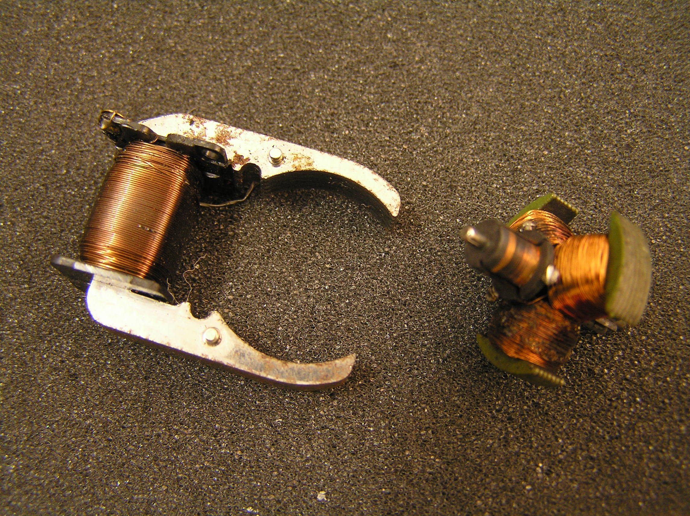

Попробую ответить : Марклин - это локомотивы на переменный ток. Система трехрельсовая. На пузе локов стоит такая себе лыжа для съема тока. Колпары на этой системе короткозамкнуты , т.е. при постановке такой колпары на обычную систему типа Пико-Роко - возникает КЗ :lol: Поэтому и двигатели отличаются ( они на переменку ). Для использования локов Марклин на рельсах Пико-Роко необходимо : заменить двиг, на двиг постоянного тока и разомкнуть колпары, ну и снять лыжу :). Хотя бывают и другие моменты :roll: Например : лок Роко для системы Марклин... В этих случаях бывает, что везет для любителей переделки на постоянный ток. Колпары бывают НЕ замкнутыми, просто однородный ток снимается с обеих колес колпары. Еще бывает, что двиг на постоянку стоит. Это когда лок цифровой . Как-то так :|

Начну по порядку:
1 для замены старых двигателей "на переменку" (АС)
Существуют наборы и отдельные элементы двигателей "на постоянный ток" (DC)
2 Почти так, да не так ;) Есть старый и новый Marklin. "Старый" (4-х значные номера) расчитаны на работу на АС и DELTA. Чаще всего имеют двигатели переменного тока, но попадаются и на DC с управлением АС
"Новый" (5-и значные номера) имеют стандартные 3-х или 5-и полюсные двигатели постоянного тока! (DС) но за счет декодера управляются переменкой (АС) или DELTA, MM/MM2 и fx/mfx протаколами цифрового управления.
Для "перевода/передела" модели Marklin необходимо рассматривать эту возможность в каждом конкретном случаи индивидуально!
Barbosa_ писав:...я подумал что есть хоть что то ( ...Marklin-овские "комплекты переоборудования двигателей" на пятиполюсную постоянку .....) предлагаемое производителями для переделки, колёса готовые, двигатели например по размерам полностью подходящие и т.п., что бы хоть чуть меньше переделывать вручную.

P.S. для переделки Marklin на стандартную систему я использую ТОЛЬКО запчасти Trix, тем самым оставляя модель в "заводском" исполнении без внешних вмешательств.
