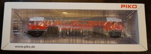

У модели новая, очень удобная на мой взгляд, коробка:
Но где-то я такое уже видел :lol: :

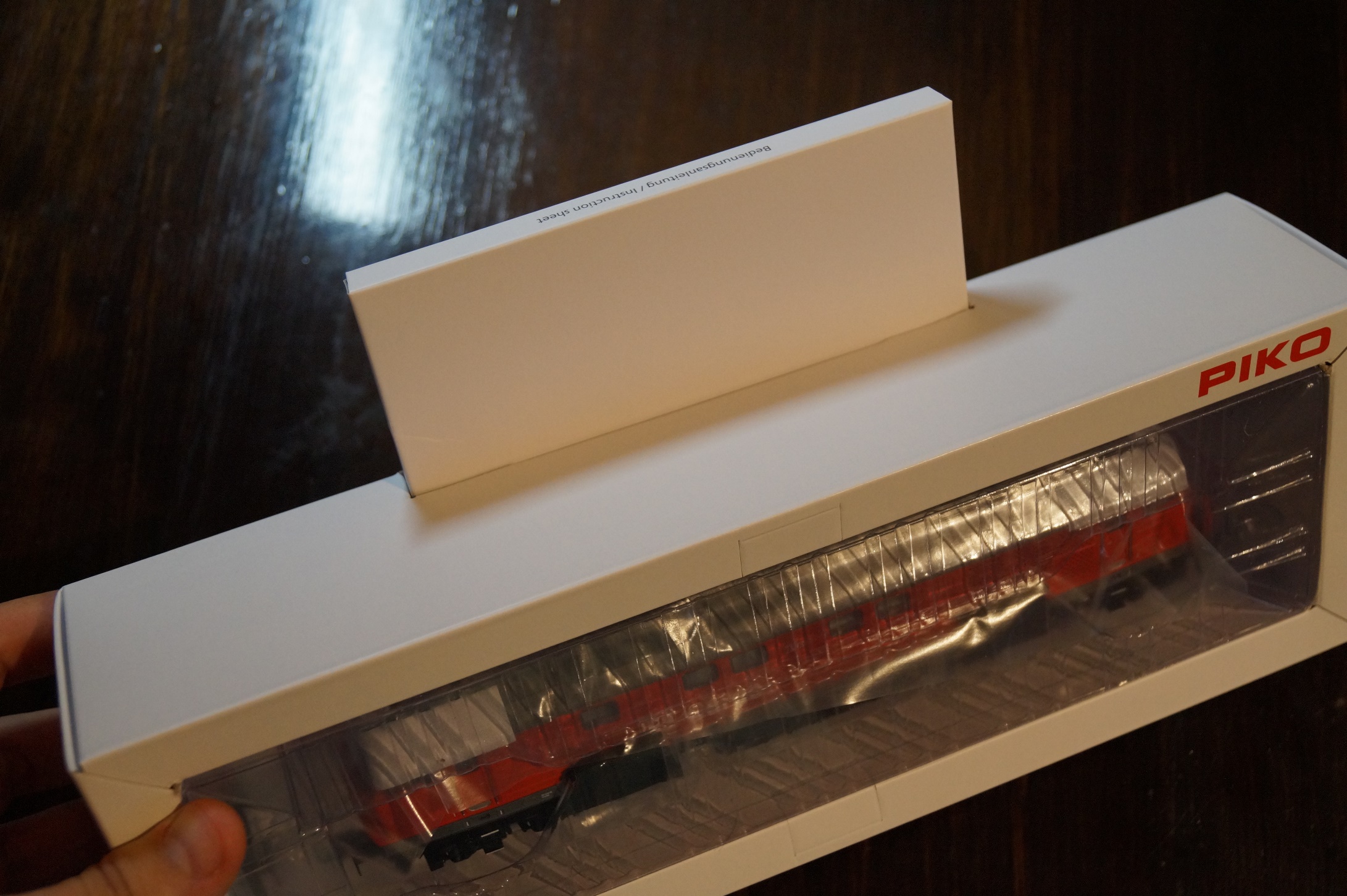

А вот выдвижное отделение для документов сделано как на лимитированных моделях ТРИКС (те, что в черных коробках), что вообщем-то мне тоже очень понравилось.

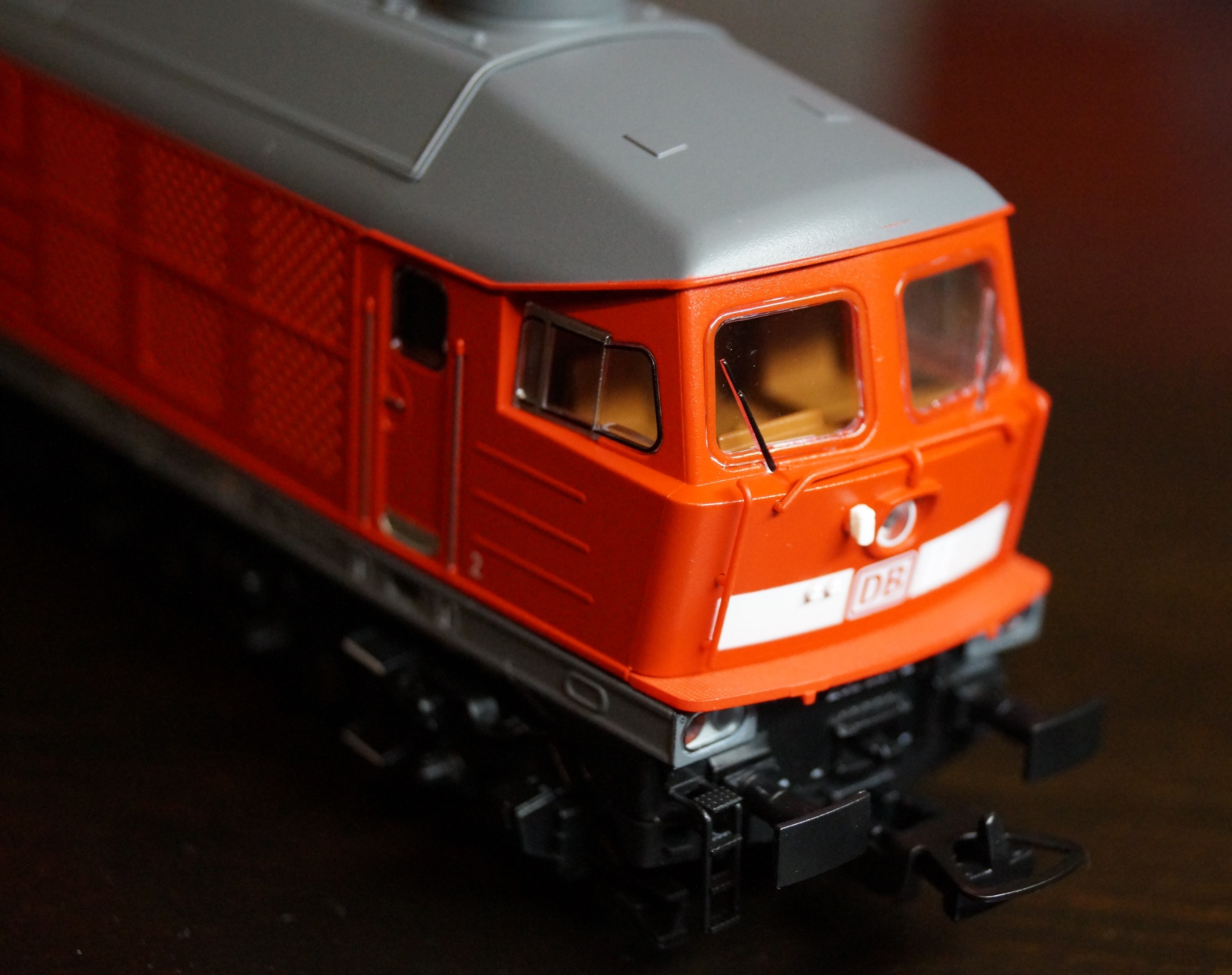

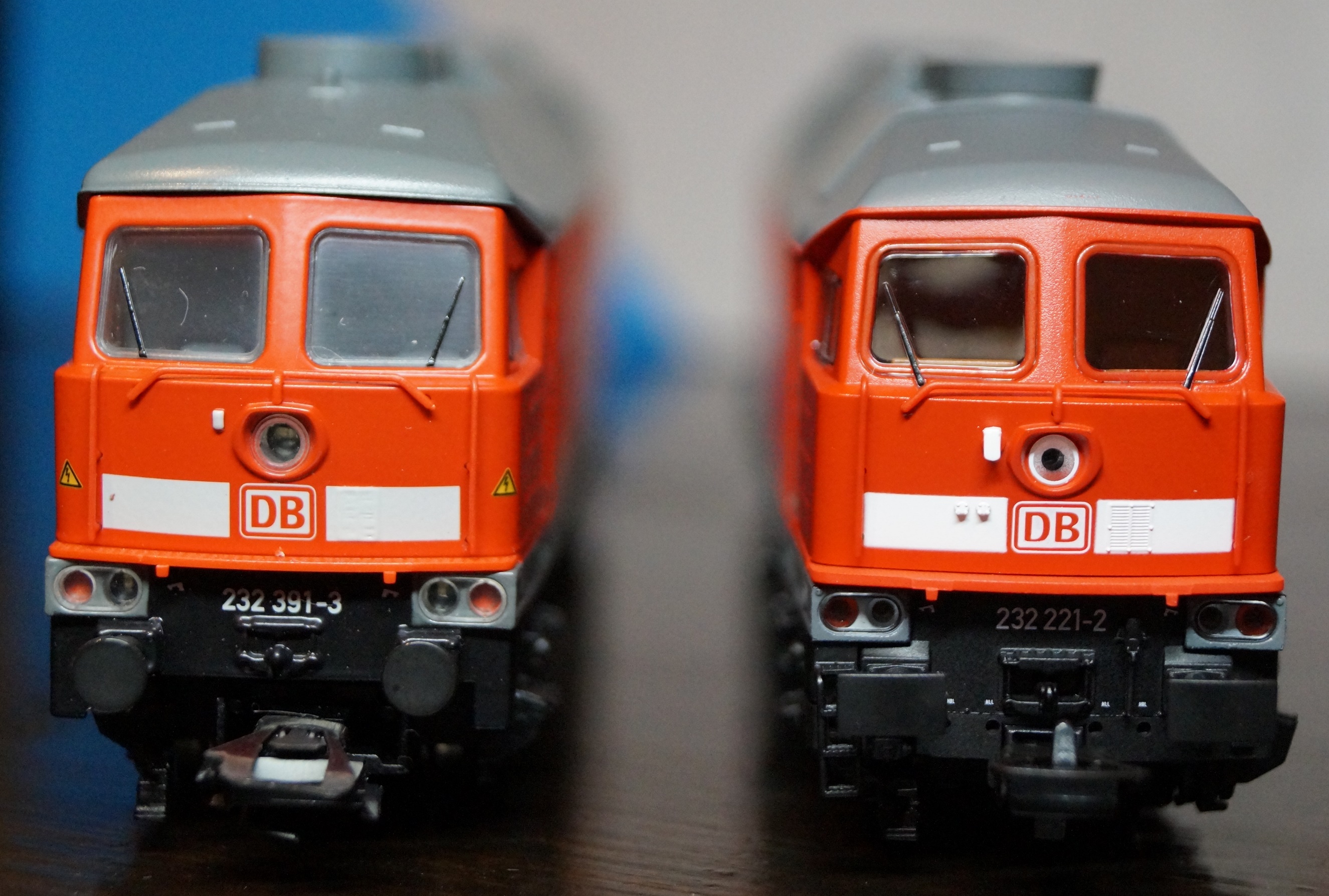

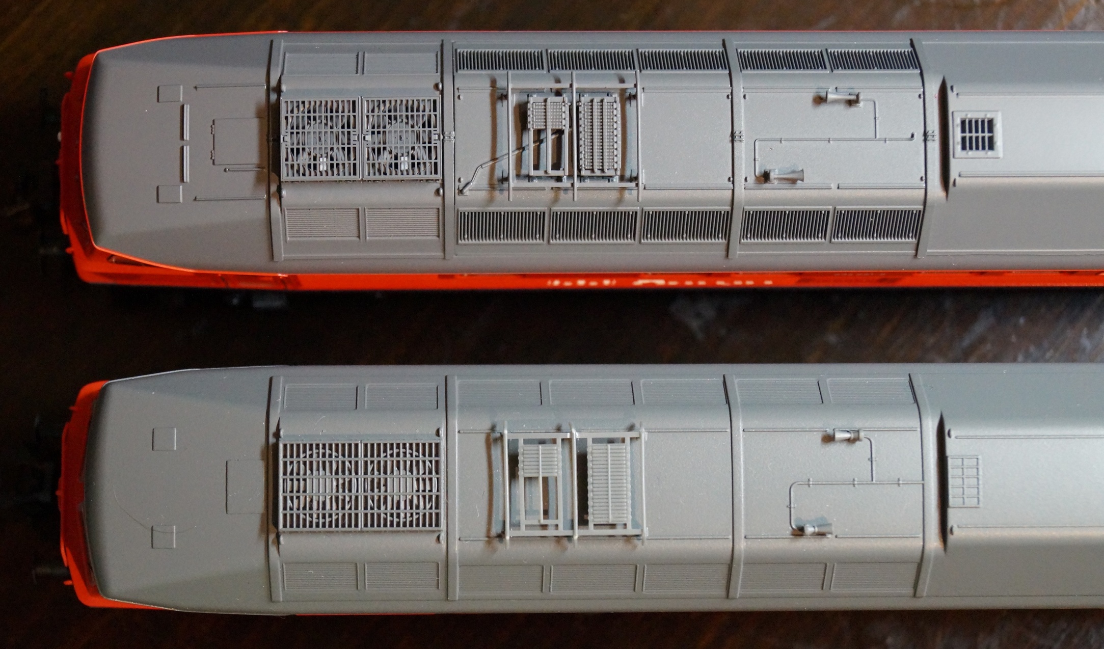

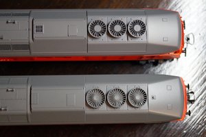

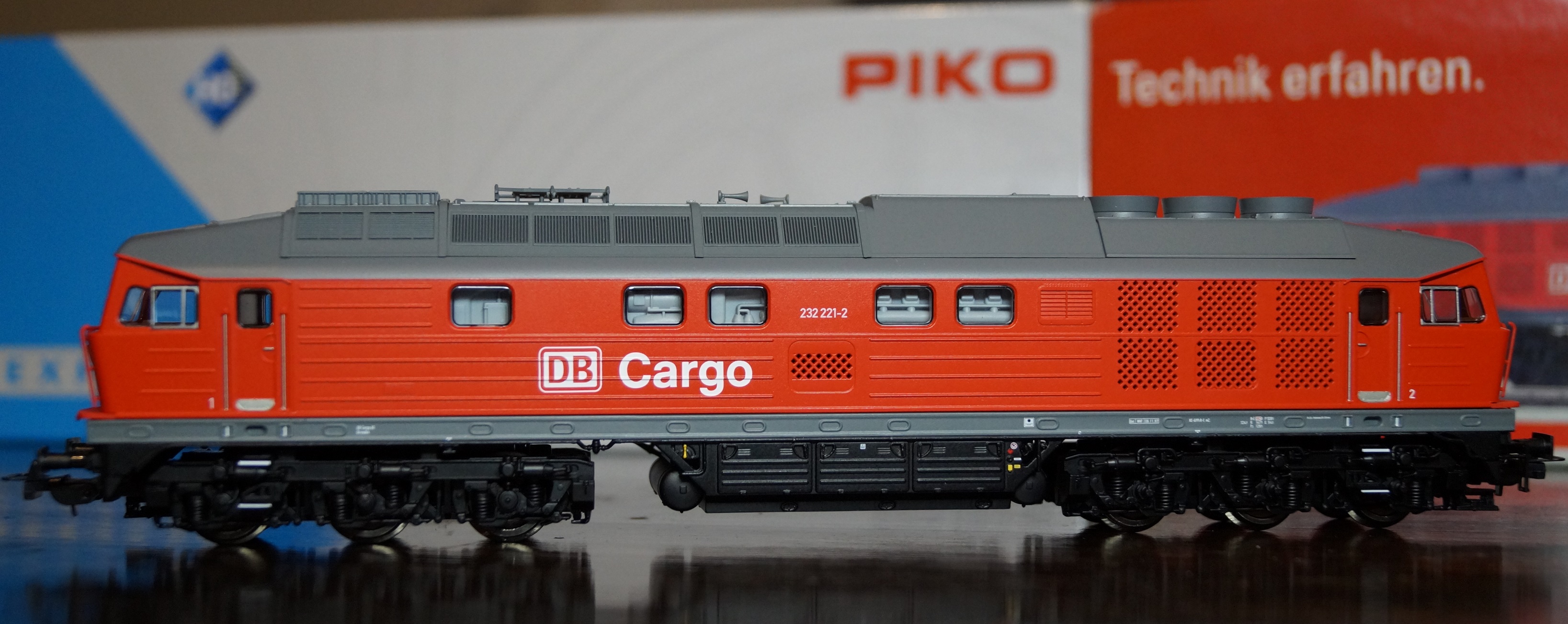

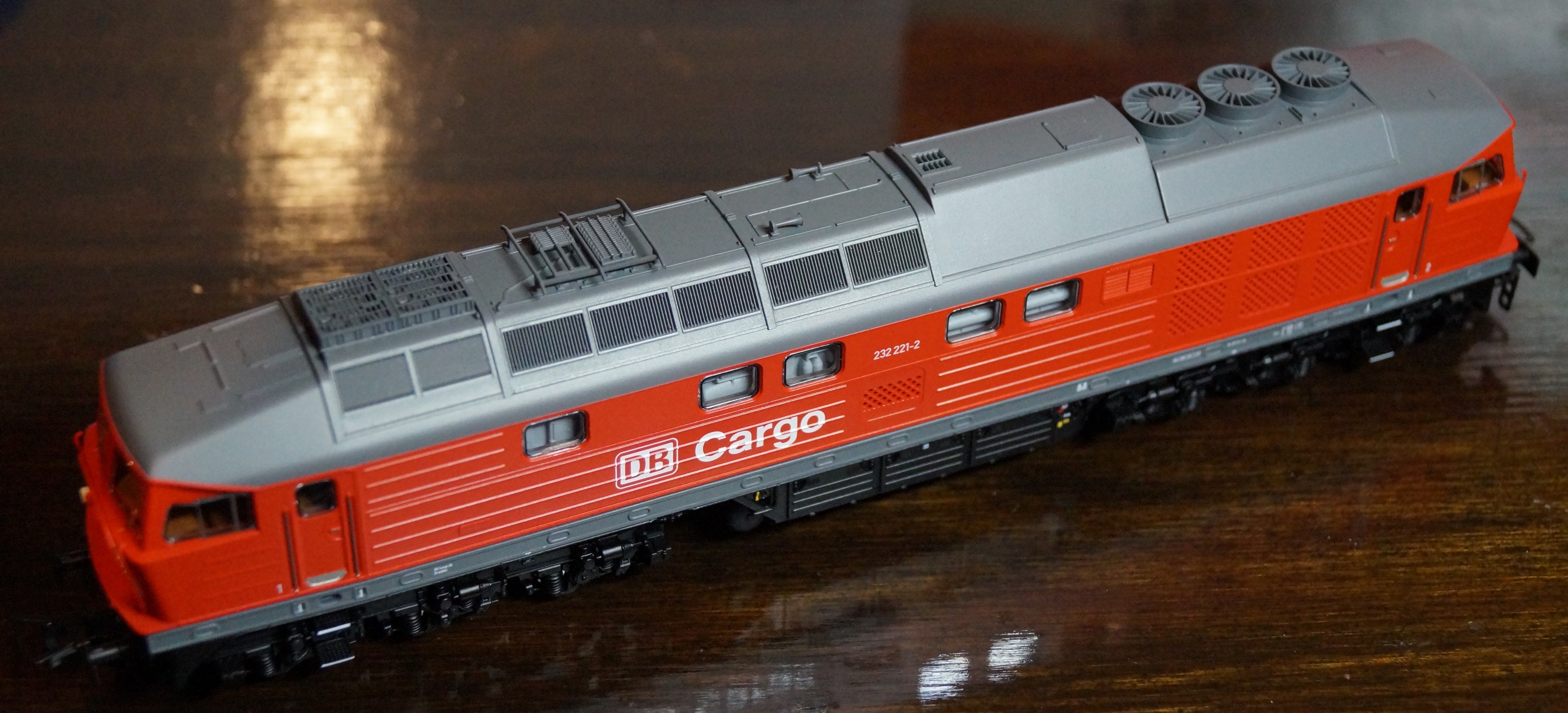

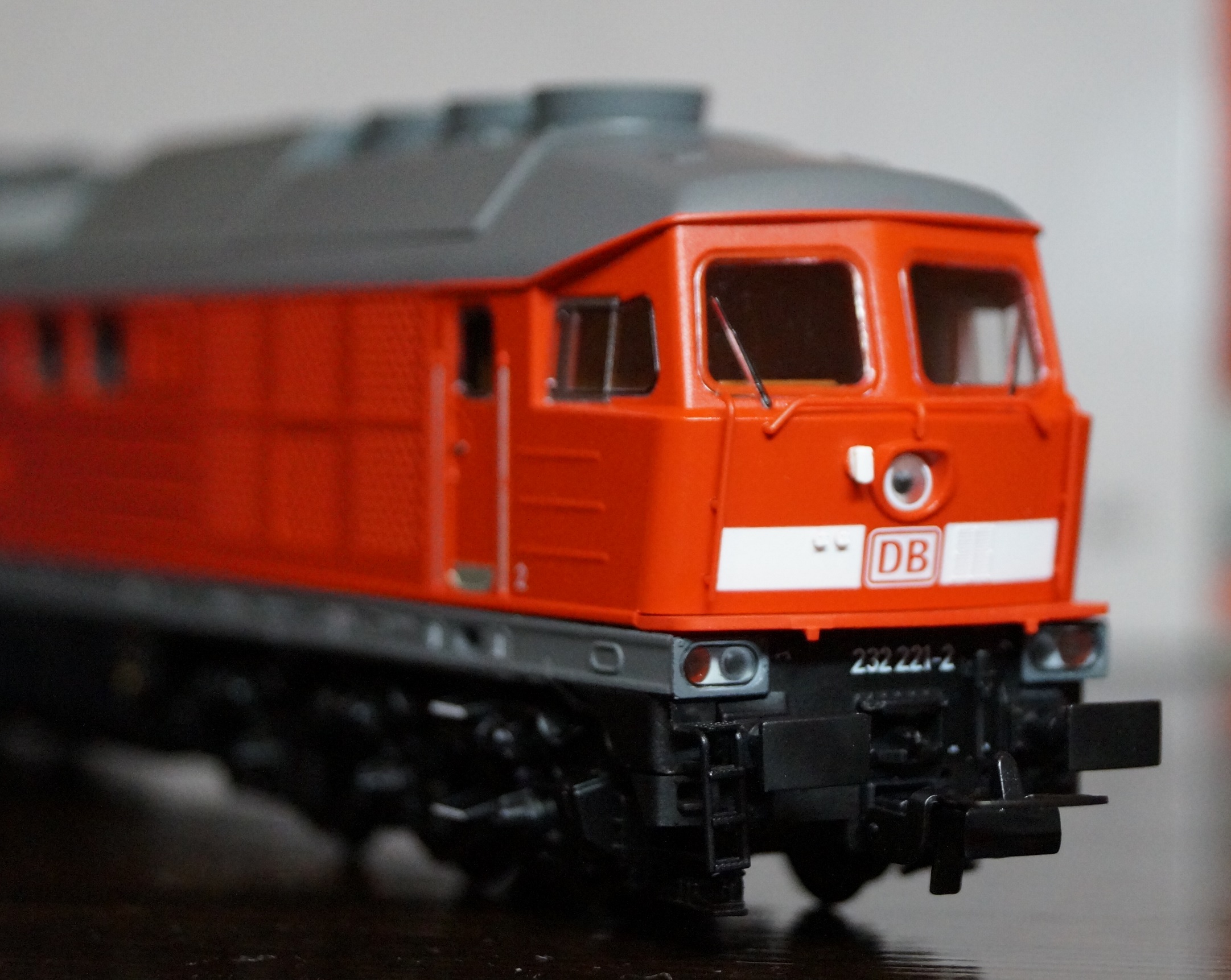

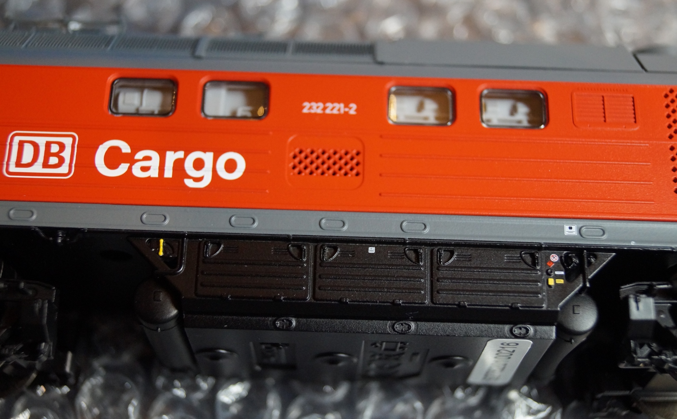

Сама модель смотрится очень хорошо. Пиковцы серьезно обогатили ее всякой мелочевкой по сравнению с предыдущими вариантами. К примеру - на модели БР231 (а также 130 и 131) от Пико,- холодильное отделение на крыше состояло из одной детали. На этой модели - 10 деталей. Также слегка улучшена морда локомотива - на ней теперь тоже больше отдельных деталей. На бортах модели через окна теперь красуется имитация машинного отделения, и прозрачные решетки холодильника, через которые можно разглядеть черные жалюзи. Но вот поручни в кабину и дворники могли бы и сделать отдельными деталями :evil: Хотя, должен признать - накрашены они очень качественно.

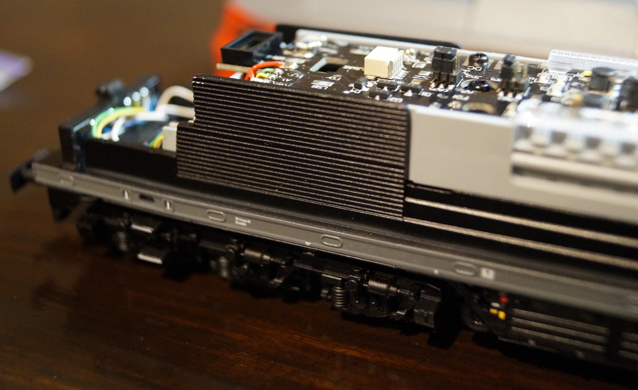

Внутренние жалюзи
Внутренние жалюзи

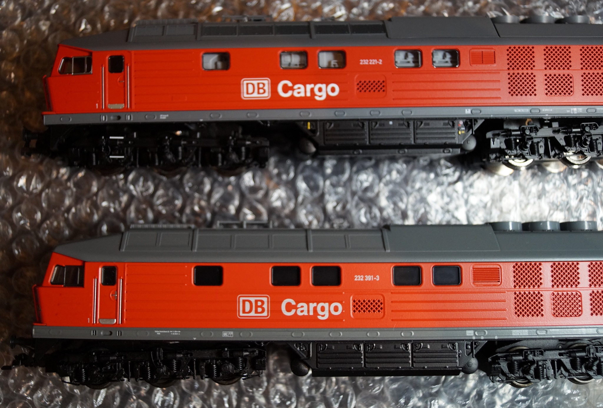

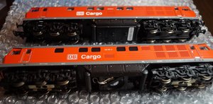

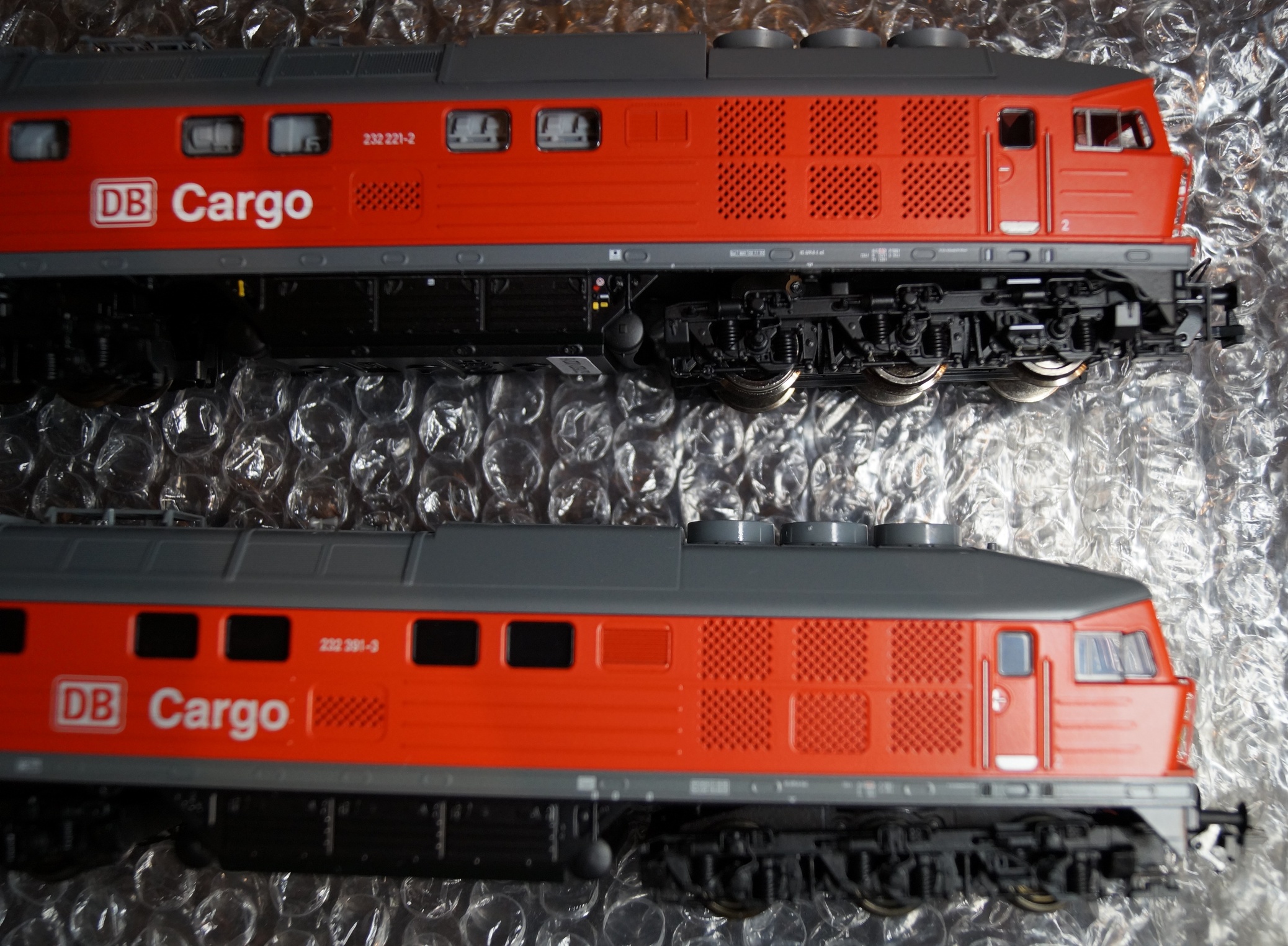

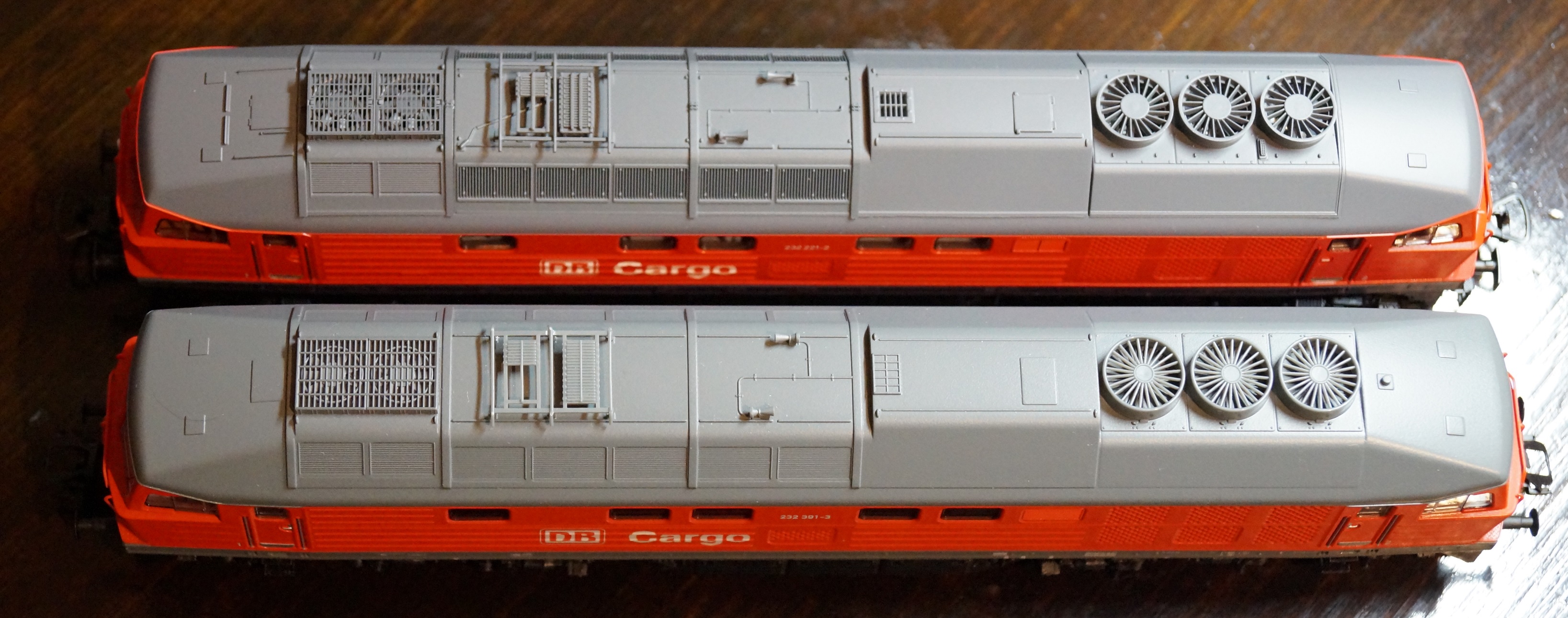

Теперь сравним с аналогичной моделью от Марклин:
Пико верхний, Марклин - снизу
Пико справа
Пико справа

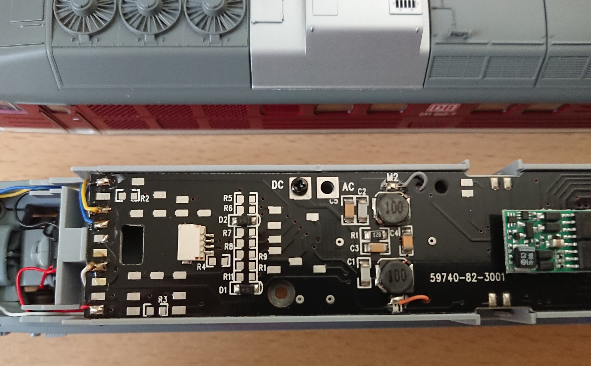

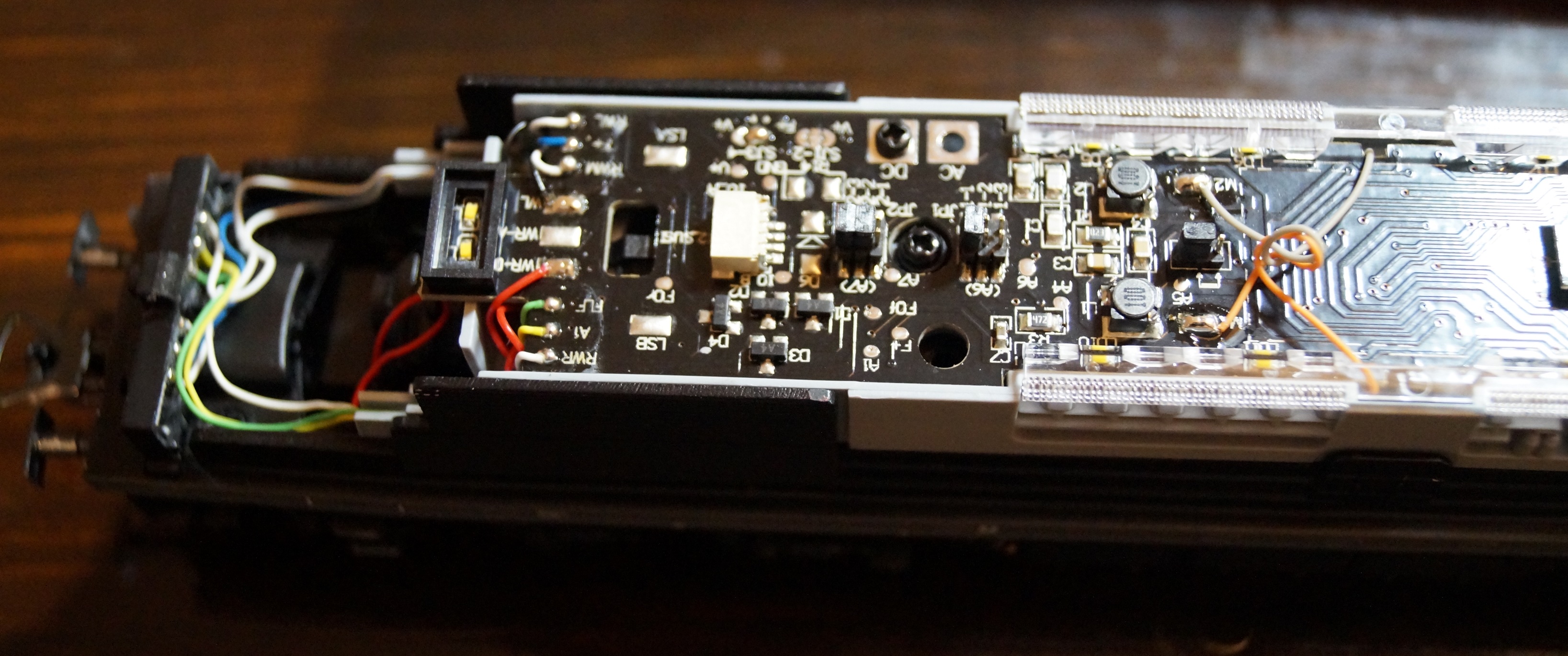

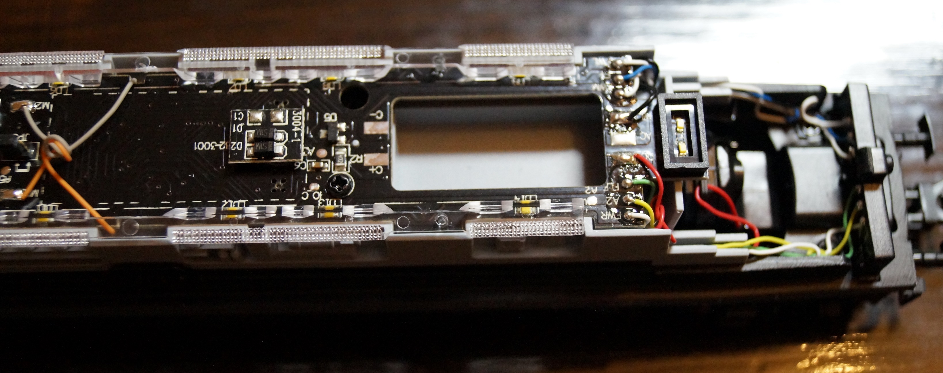

Цифровая начинка, как для модели бюджетного уровня, - просто прекрасна! Реализованы управляемая подсветка машинного отделения, подсветка кабин машинистов (правда не так круто как у ЕСУ :lol: ). Свет белый-красный (у Марклин красного нет вообще), а также на выбор - либо включение/выключение дальнего света прожектора, либо маневровые огни - переключается функция джамперами внутри. Плата сразу рассчитана под звуковой декодер и под power-pack, хотя про последний в инструкции не сказано ни слова. Собственно, вот так выглядит сама плата:

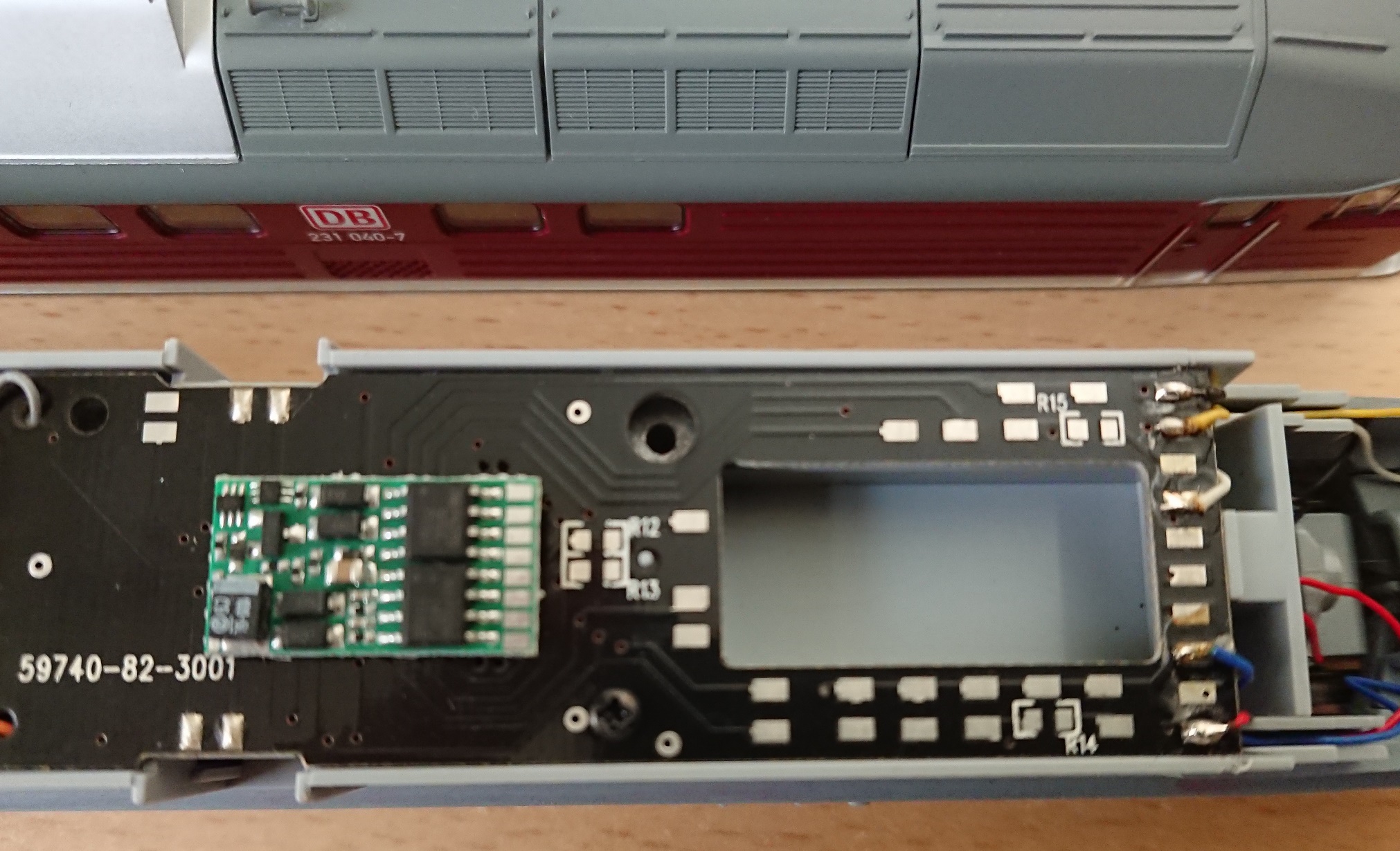

И да, ты прав Вилен, тут стоит отметить, что Марклин весь из металла и это модель уровня "Хобби", а Пико - уровень "эксперт" и верх локомотива пластиковый (но рама все же металл 8-) )

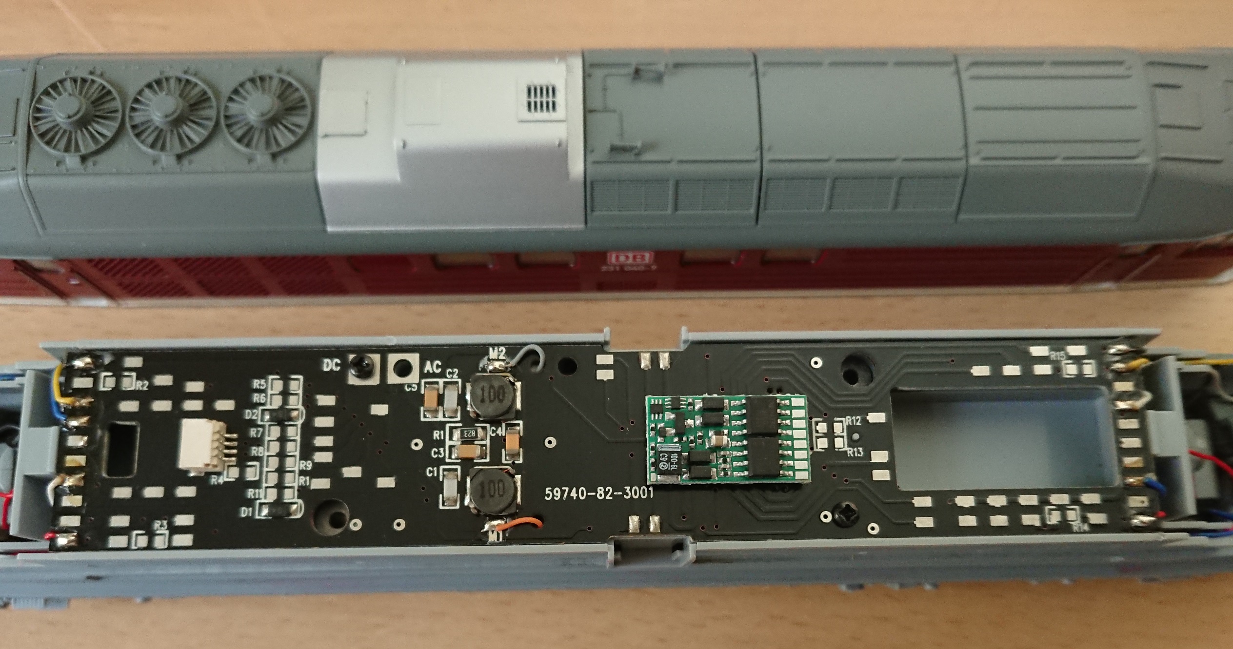

Кстати, тут в догонку для сравнения электрическая часть от BR231 тоже Пико, но 2015 года. Там же на фото видно и кузов. Тоже простенький, как у Марклина, при том, что 231-й тоже "эксперт"

power pack - дает возможность локомотиву на цифровом управлении быть менее чувствительным к плохому токосъёму. Говоря простым языком - это внутренняя сборка конденсаторов или ионистор, которые дают питание локомотиву на 1-2 сек.
