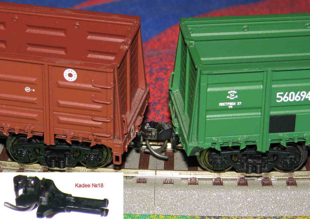

По-моему, это напрочь "рубит" саму идею использовать эти СА3 на макете. Я знаю, что некоторые моделисты используют Kadee. Фото из сети:
Выглядит достаточно похоже на СА3, но функциональность получше. Но по моим наблюдениям, Kadee более "капризна" к радиусам и перепадам высот на макете, чем накидная петля (сужу по американскому ПС). Еще нюанс - прочность. Достаточно чтобы вагон покатился и несильно стукнулся сцепкой о посторонний предмет, чтобы вылетела пружинка... Потому продолжаю использовать "накидуху" - дешево, сердито и надежно.

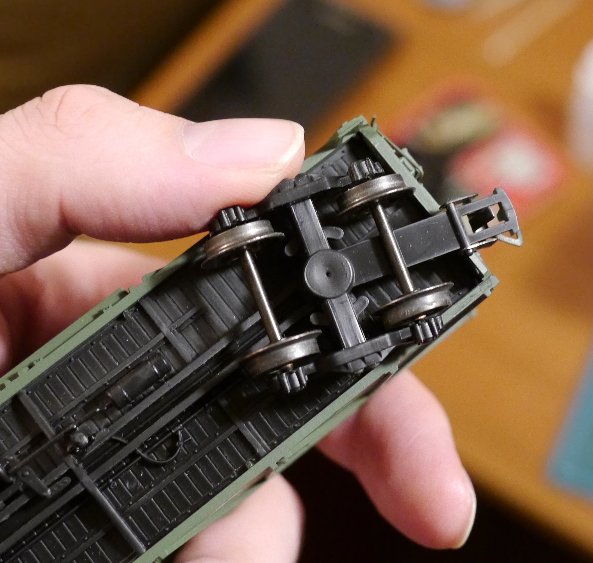

fonzenger писав:Лучшим вариантом для СЖД при небольших радиусах будет накидная петля на тележке.
Зображення Зображення
Есть в ЖД моделизме вечные ценности, что-то в духе египетских пирамид. "Кирпич", например... :roll: Так накидная петля тоже входит в этот перечень.
Сам пробовал всё. Было дело, опрометчиво собирался перевести весь ПС на Kadee, но ежели реально катать, то лучше накидной петли пока ничего не придумано.

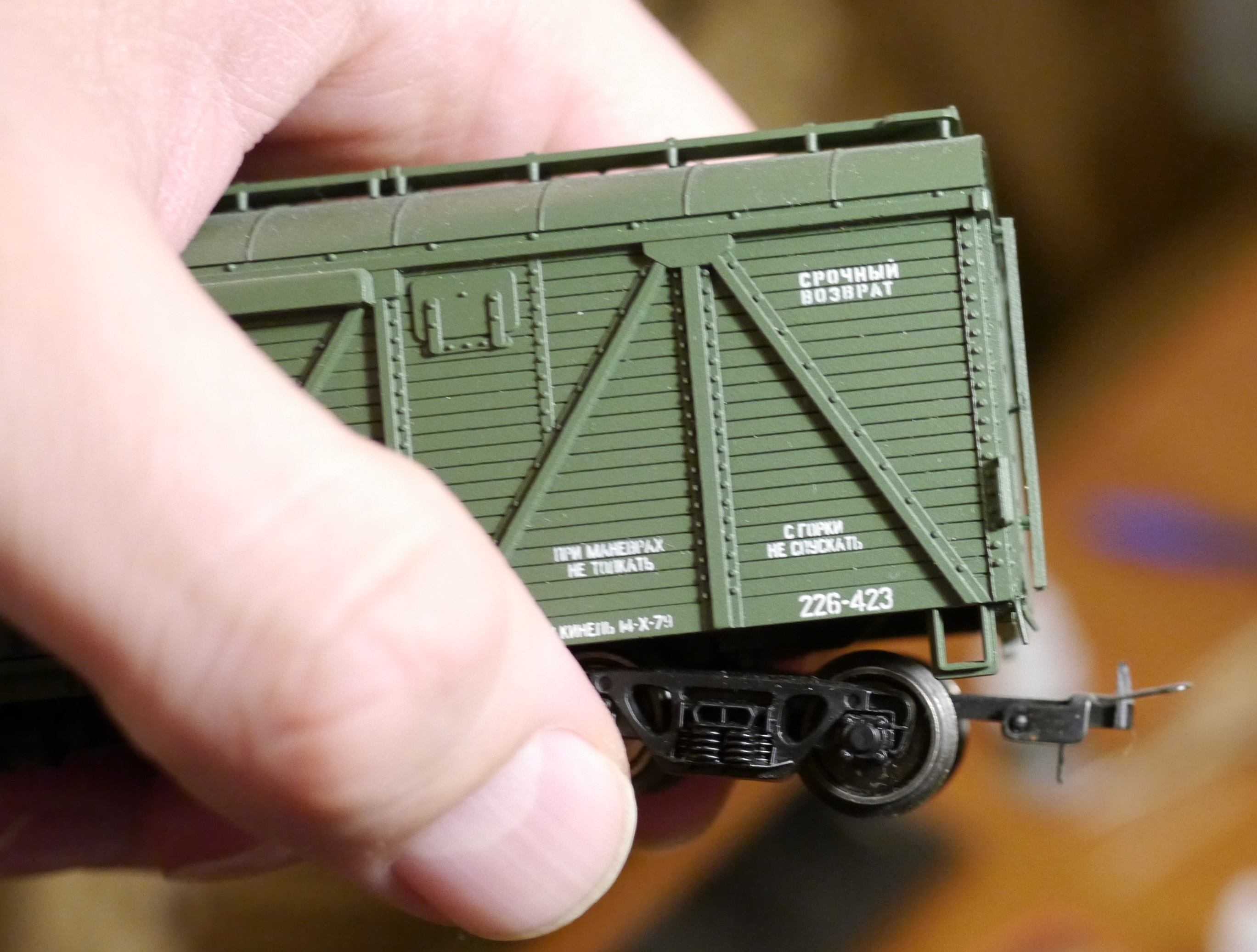

В качестве иллюстрации. Вагон от "Конки", с накидной петлей, отлитой вместе с телегой. Просто и сердито.
