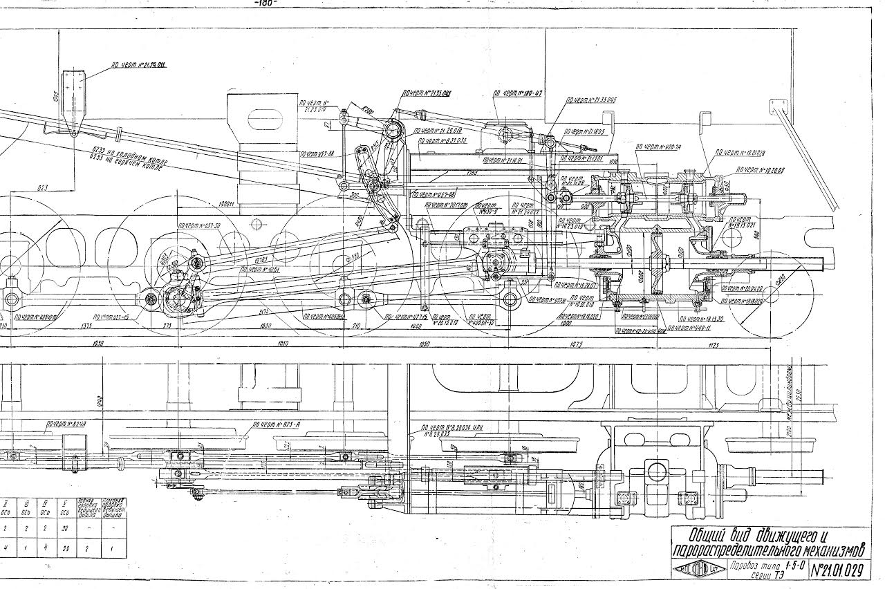

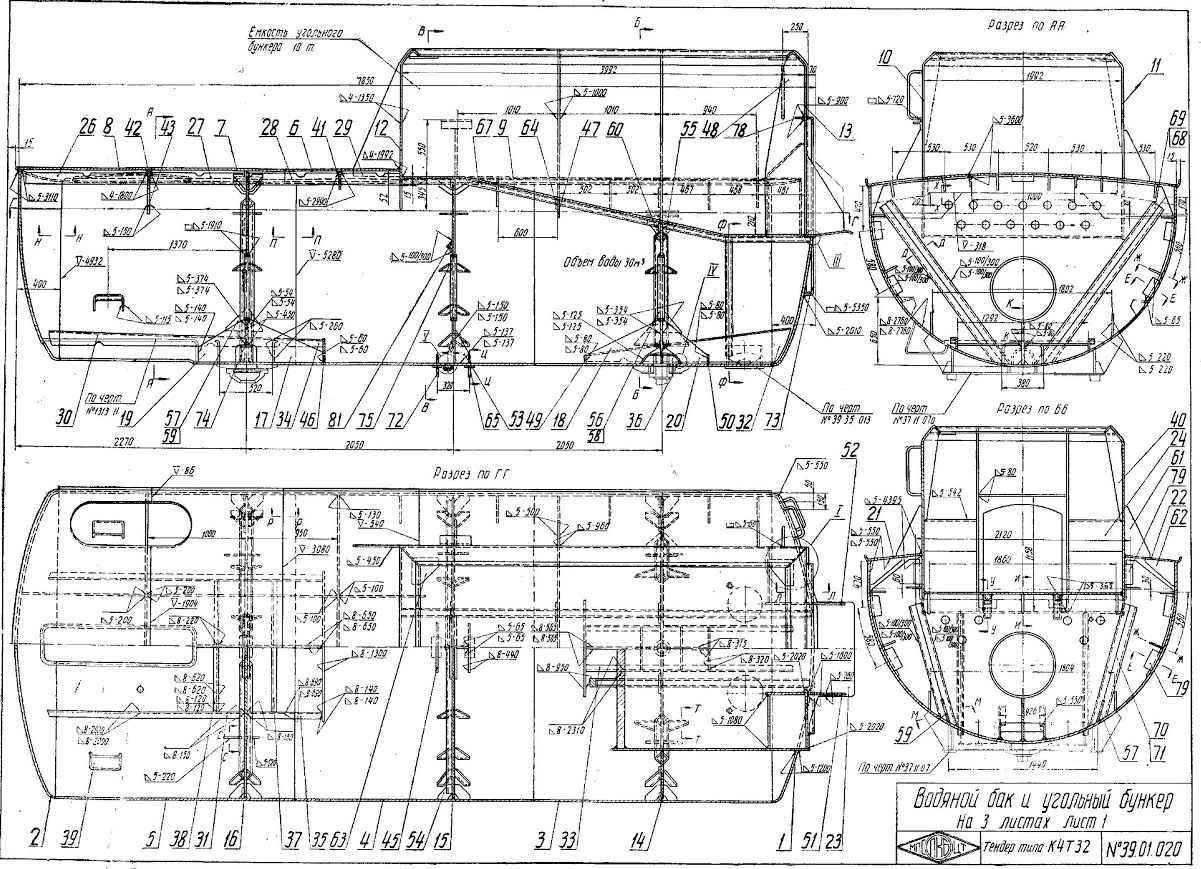

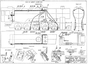

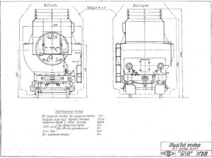

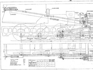

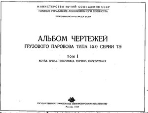

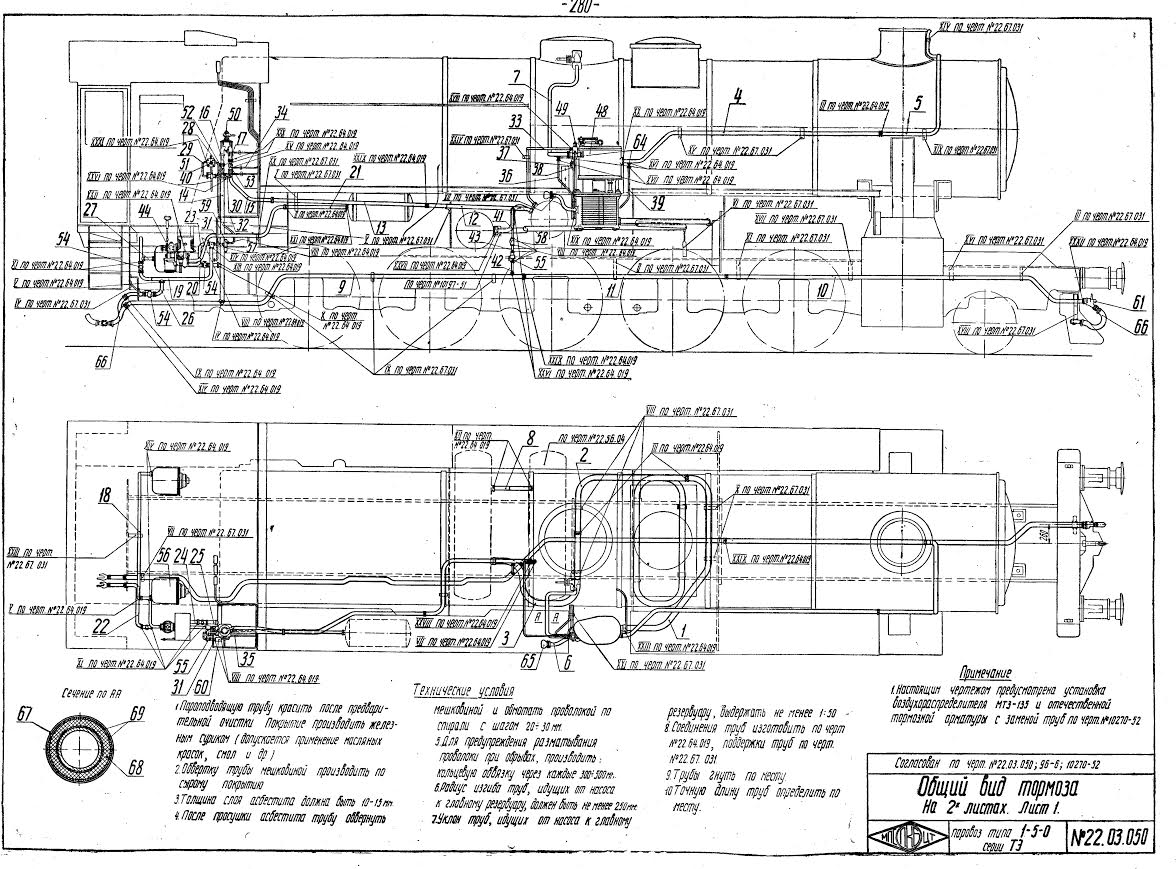

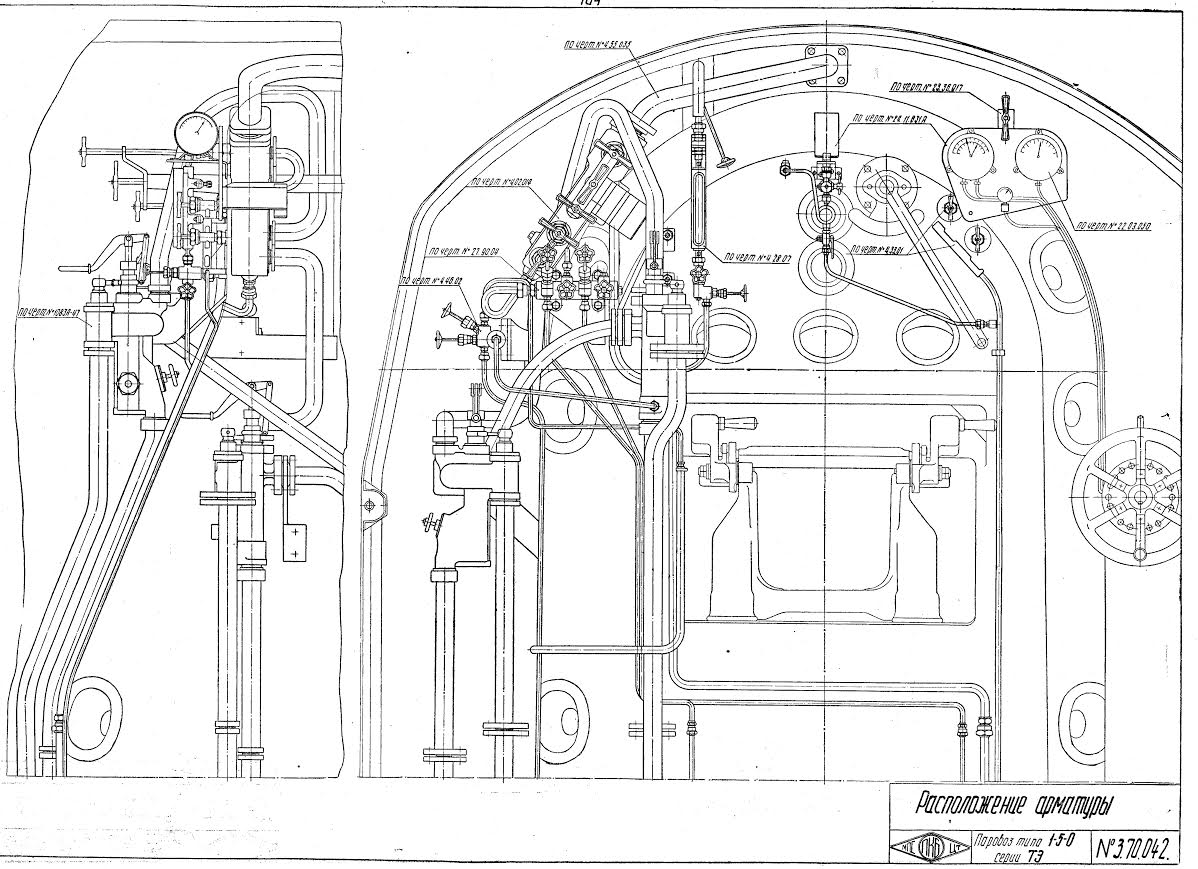

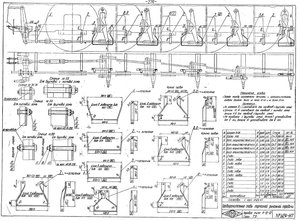

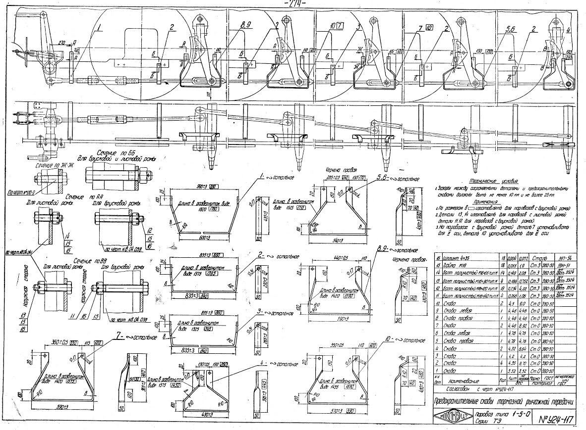

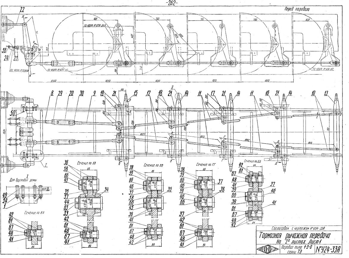

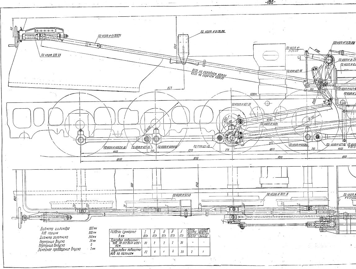

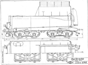

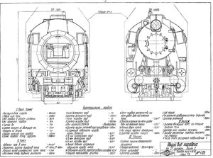

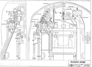

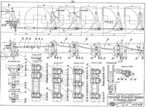

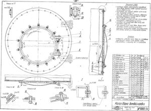

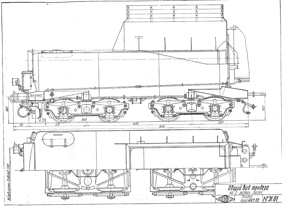

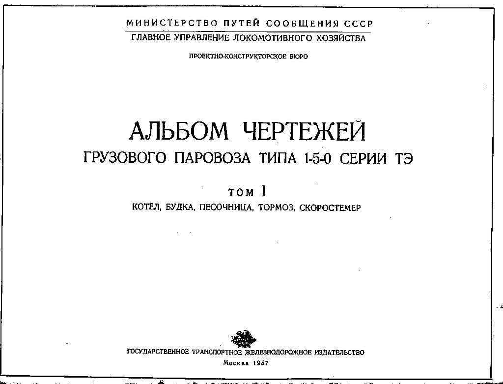

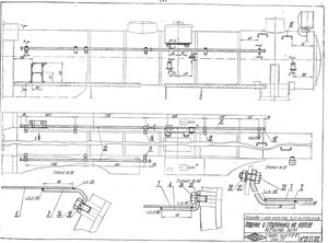

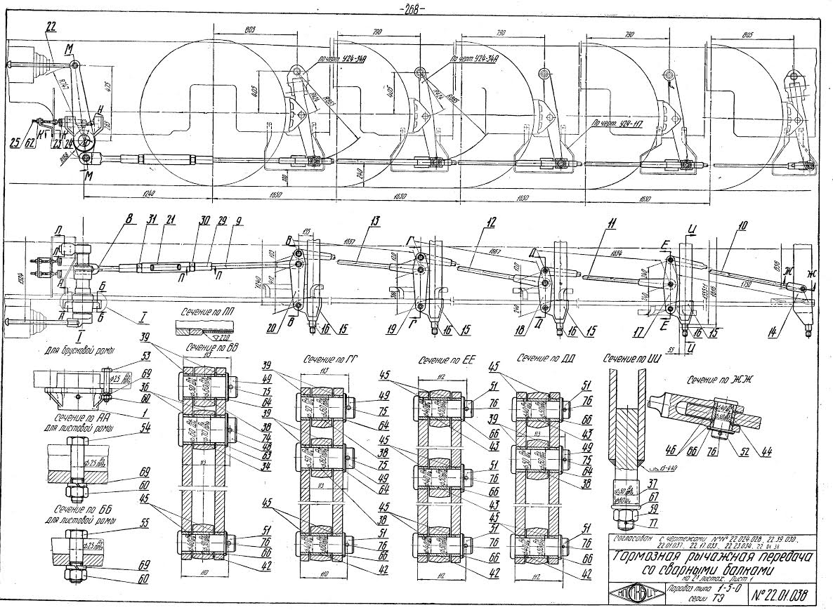

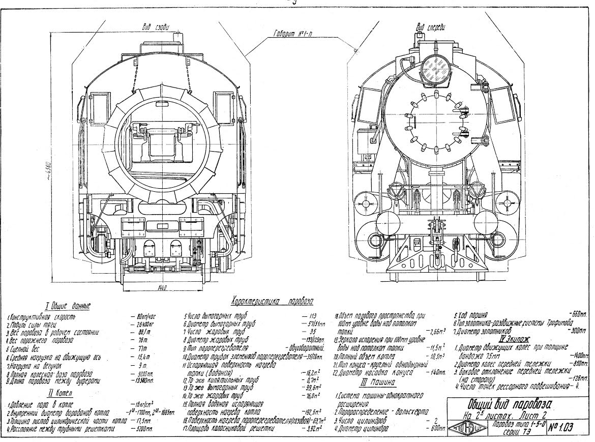

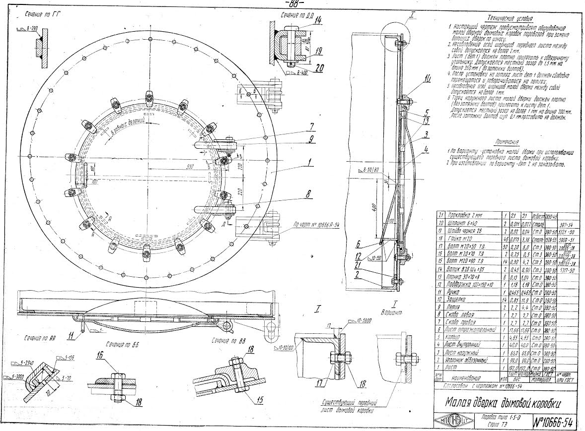

Вчера наконец решили, что будем изготавливать модель грузового паровоза типа 1-5-0 серии ТЭ.Планируем изготовить четыре версии,общее количество-100 экземпляров.
На сегодняшний день, имеем полный оцифрованный комплект чертежей на данный локомотив.Поздней ночью получили согласие подрядчика на изготовление модели.В ближайшее время подготовим и отправим подрядчику комплект чертежей для определения объема и стоимости работ.
По мере продвижения проекта, буду знакомить Вас и освещать этапы подготовки и строительство модели, думаю будет интересно.

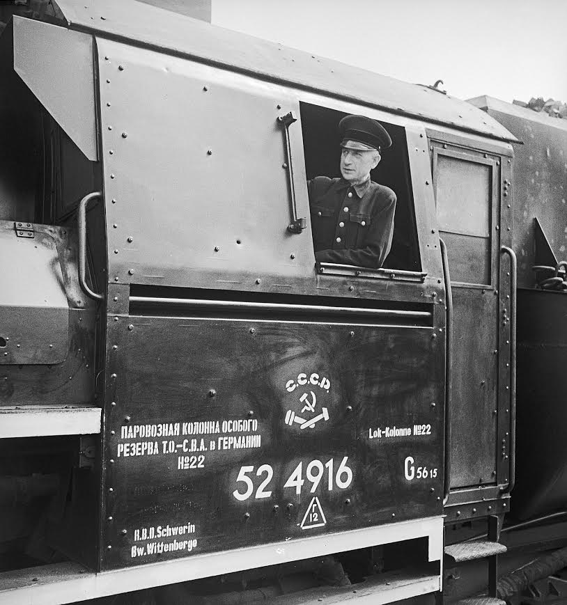

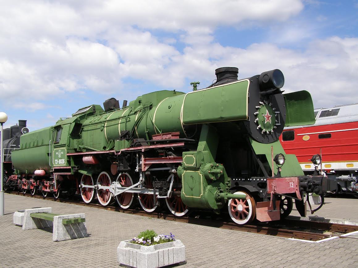

OldVik писав:Какие варианты ТЭ планируются? Конденсаторные будут?
Виктор с конденсаторным тендером не планируются.Планирую ТЭ в черном цвете и зелёном, германский BR52 DRG, возможно в камуфляже, если будет достоверное историческое подтверждение.
