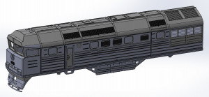

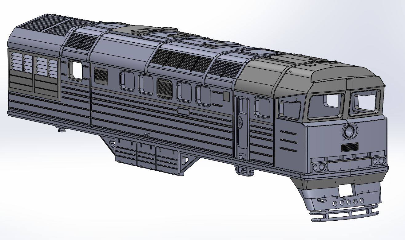

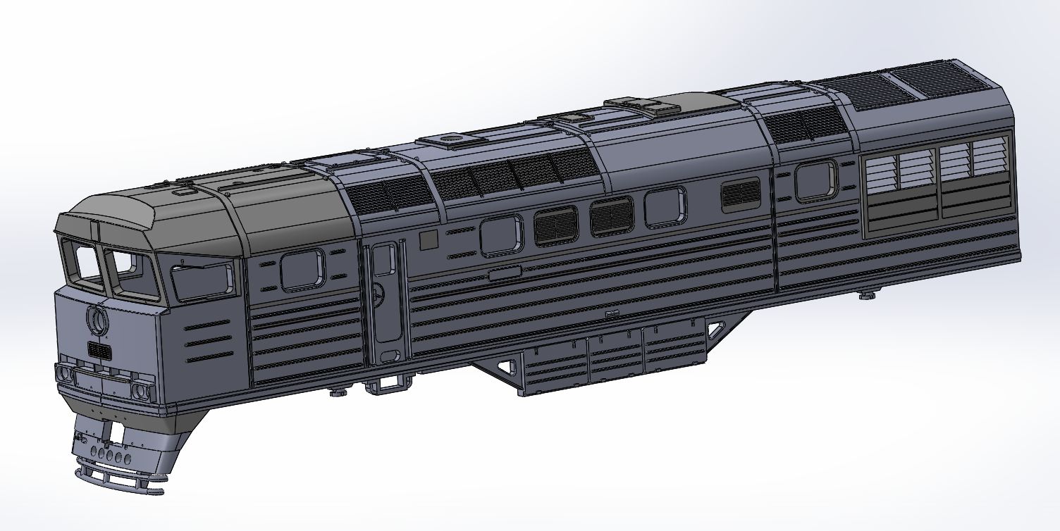

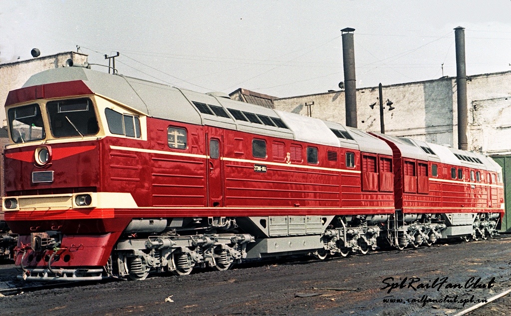

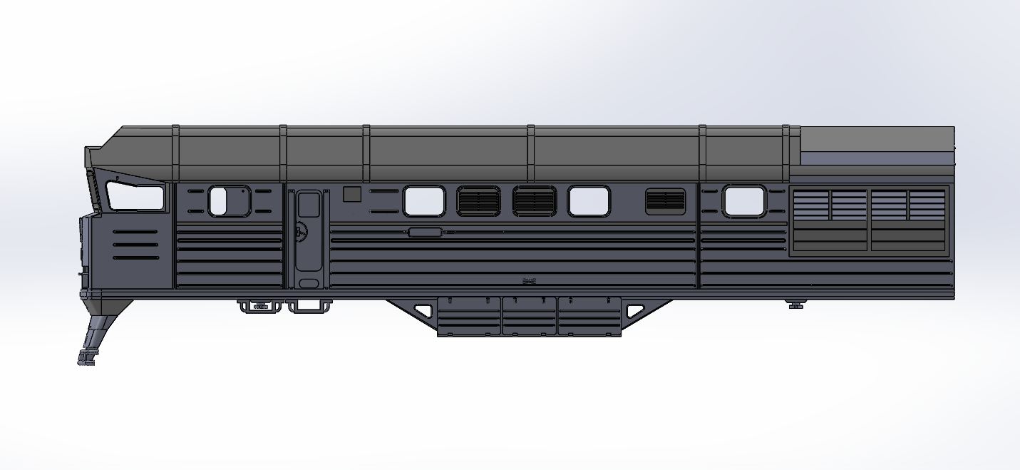

Еще один наш проект. Это первая модификация данного тепловоза, на мой взгляд, внешне самая привлекательная. Ну это дело вкуса :)
Повідомлень: 3235
Has thanked: 1275 times
Re: 2ТЭ116 (ранний)
Красивая машина. Поздний ИМХО уже более дубово выглядит
Повідомлень: 4022
Has thanked: 1150 times
Been thanked: 1273 times
Re: 2ТЭ116 (ранний)
Вовка, он скорее негармонично выглядит, чем дубово. Горб этот сделали зачем-то, убрав над кабиной выступ...
То, что Вадим продолжает работать над китами, радует. В сборке мне больше всего понравились именно его наборы. Отмечу качественное литье, продуманность конструкции. Есть с чем повозится, но нет распыления на молекулы. Боковины телег были цельнолитые, без всяких тонких и ранимых элементов из травленки, что для ходовой модели большой плюс. Никому не в обиду, парни, мне такой подход просто ближе.

Brewer писав:
17 вересня 2021, 12:19
Класс! Самый желанный из 116-х! Их построили совсем немного, хотя самый гармоничный внешне.

Да, совсем мало, всего 30 штук. Потом пошли с унифицированной с 2ТЭ10 кабиной, откуда и пошёл этот характерный горбатый вид.
artem_b
Повідомлень: 366
Имя: Artem
Has thanked: 122 times
Been thanked: 240 times
Re: 2ТЭ116 (ранний)
Повідомлення artem_b »

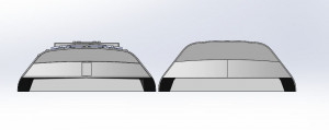

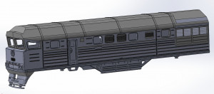

Мне кажется или всё-таки есть недостаток в 3Д-модели? Собственно, на первых 116-х крыша была высокой, выше, чем высокая часть у более поздних номеров. Я бы сказал, что высота была примерно как на 2ТЭ116УД. С торца верхние жалюзи холодильника стояли под другим углом. А на приведенных рендерах выглядит, как будто просто продлили вперёд высокую часть крыши серийных тепловозов.
Brewer
Повідомлень: 52
З нами з: 23 грудня 2019, 08:37
Имя: Вадим
Мой типоразмер: HO, N, Z
Has thanked: 17 times
Been thanked: 89 times
Re: 2ТЭ116 (ранний)
Повідомлення Brewer »
artem_b писав:
17 вересня 2021, 21:37
Скорей кажется. На рендере присутствует искажение не знаю, как правильно сказать, нарушена перспектива или что там. А откуда информация, что у него крыша выше, чем высокая часть обычного 116-го? Не уверен в этом.

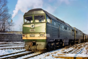

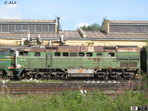

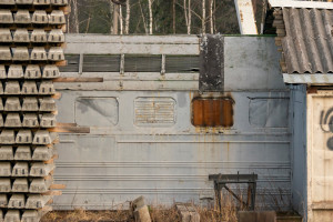

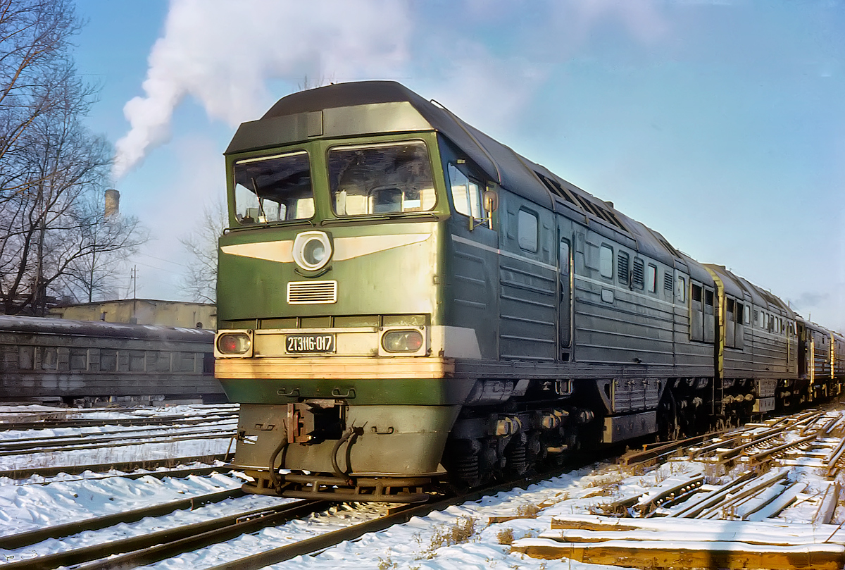

Жалюзи кажутся высокими, потому что крыша низкая. Я доберусь до компьютера - попробую изобразить. Вот для примера фото, где видно, что верхние жалюзи холодильника на первых номерах стоят под другим углом:

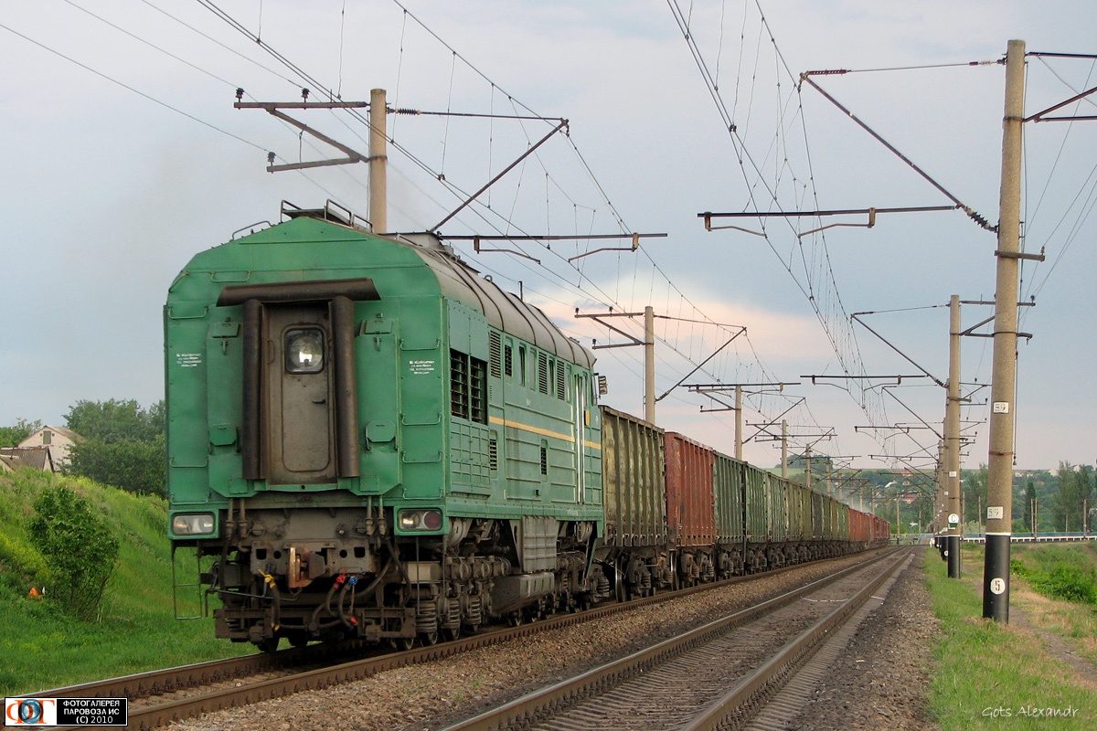

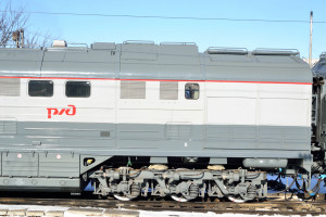

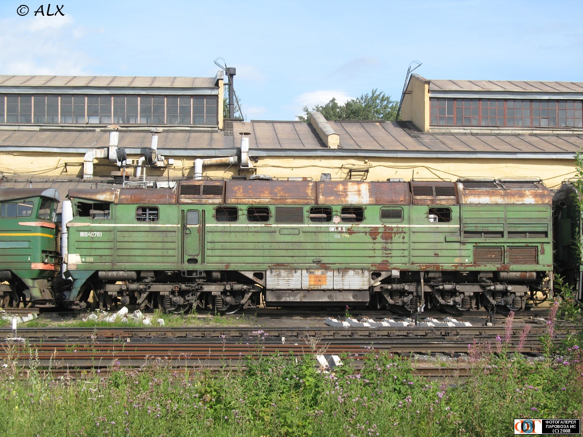

Вот серийный вариант:
Артём, я говорил не о жалюзи холодильника, а о "сеточках" на скосах крыши в районе машинного отделения (как у ТЭ-109), которых у серийных 116-х нет совсем.
Повідомлень: 1050
Has thanked: 975 times
Been thanked: 1711 times
Re: 2ТЭ116 (ранний)
Лично меня последние фото убедили на 100%. Спасибо за фото.

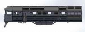

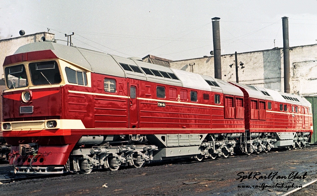

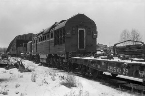

Так, ну вот добрался я до компьютера, имеем результат. Сравнивал боковины 2ТЭ116-001, 2ТЭ116-038, 2ТЭ116У. Как и ожидалось, крыша на 001 была такой же высоты, до которой ее наращивали отдельными частями на 2ТЭ116У/УД/УР. Решетки тоже ожидаемо оказались одной высоты на 001 и 038. В общем, если остались вопросы, попробую ответить :)
Отдельно добавляю исходники фотографий. Можно обратить внимание, что у 038 нет средней секции решеток в крыше, но она была с завода. В ходе разных модернизаций эти решетки переносили ниже на вертикальную стенку кузова. О том, что решетку перенесли, напоминает горизонтальная планка на скосе крыши.
И остальные фото
Brewer

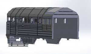

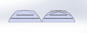

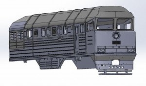

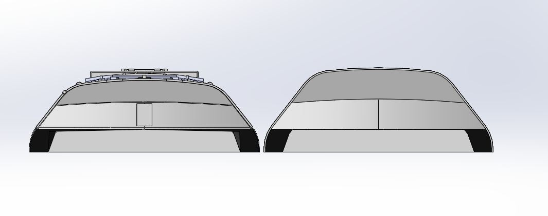

Поднял крышу. Поменял угол наклона жалюзи холодильника. Пока только геометрия, без деталировки.

Вроде, теперь нормально :)

Поднял почти на 2мм

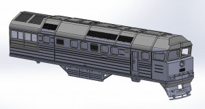

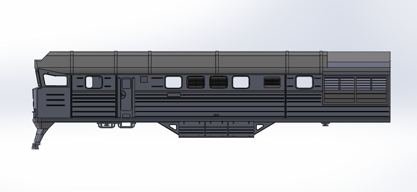

Очередной раз переделал модель. Еще немного приподнял крышу и увеличил угол наклона. Так же переделал некоторые элементы боковин, по наводке одного зрячего знакомого, за что ему спасибо ;)
