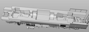

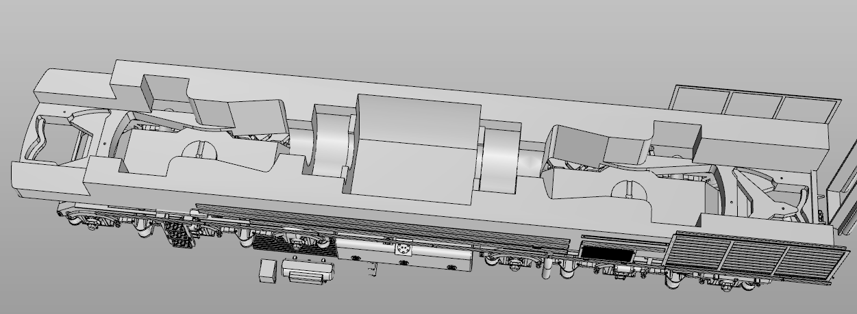

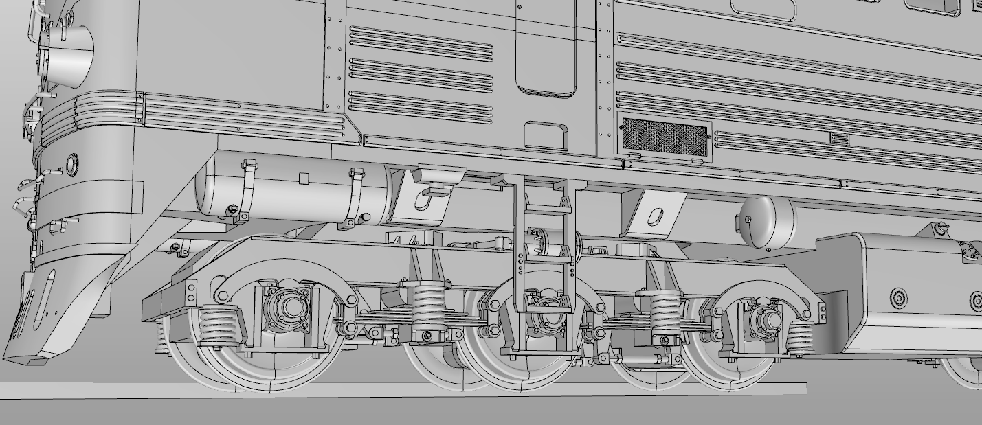

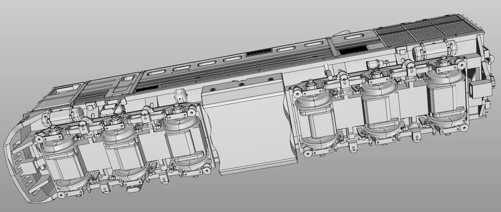

2ТЭ10Л

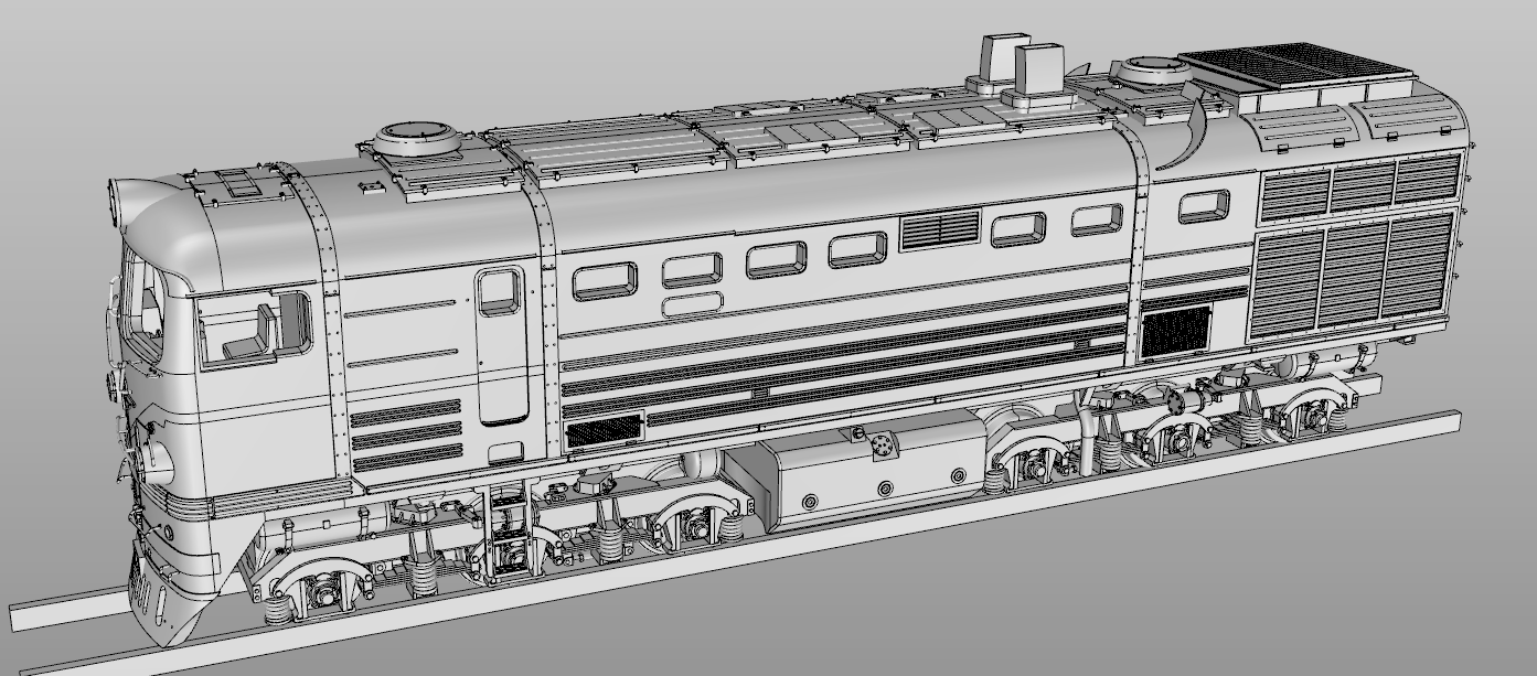

Повідомлення RTM »
Почти готова к производству.
Заточена под донора PIKO V200
rtmodels.com.ua
t.me/rtm_kits
facebook.com/rtmkits

Re: 2ТЭ10Л
Повідомлення ivan »
Владимир, приветствую!
Ходовка Пико, как видно. Классно! Раму планируете смоляную лить? Или смоляную с наполнением - ну или же из металла (а мало ли)?

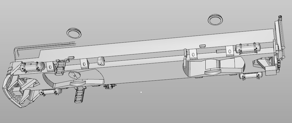

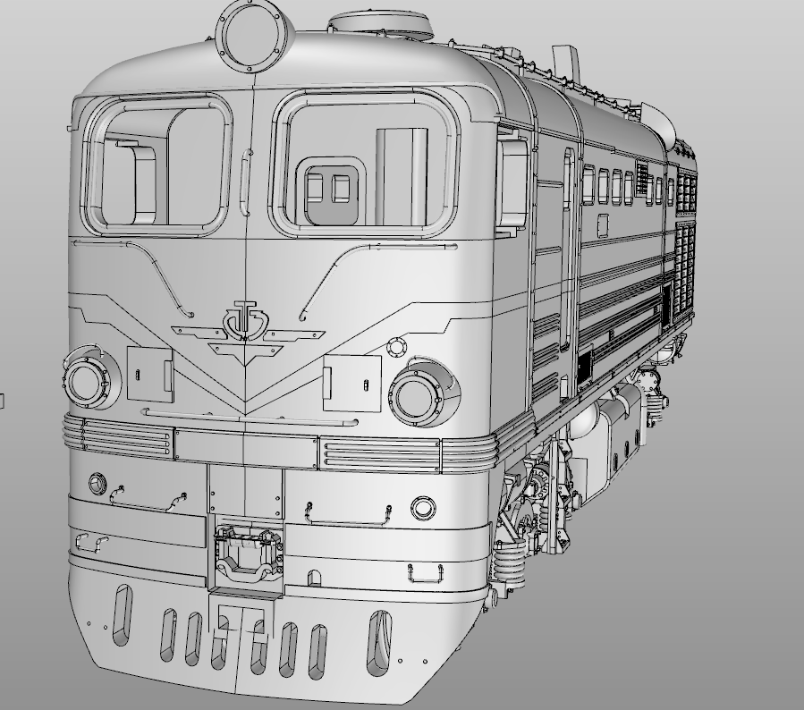

Re: 2ТЭ10Л
Повідомлення Xoma »
Отличный проект! И динамика между секциями...И заточка под фирменную ходовку...вот только как решить вопрос сцепок функциональных на морде?

Re: 2ТЭ10Л
Повідомлення RTM »
Xoma писав:вот только как решить вопрос сцепок функциональных на морде?
Будет два метельника.

Re: 2ТЭ10Л
Повідомлення Xoma »
Я так понимаю , это нем шахта на динамическом поводке? Браво, маэстро!

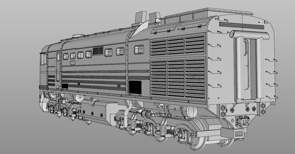

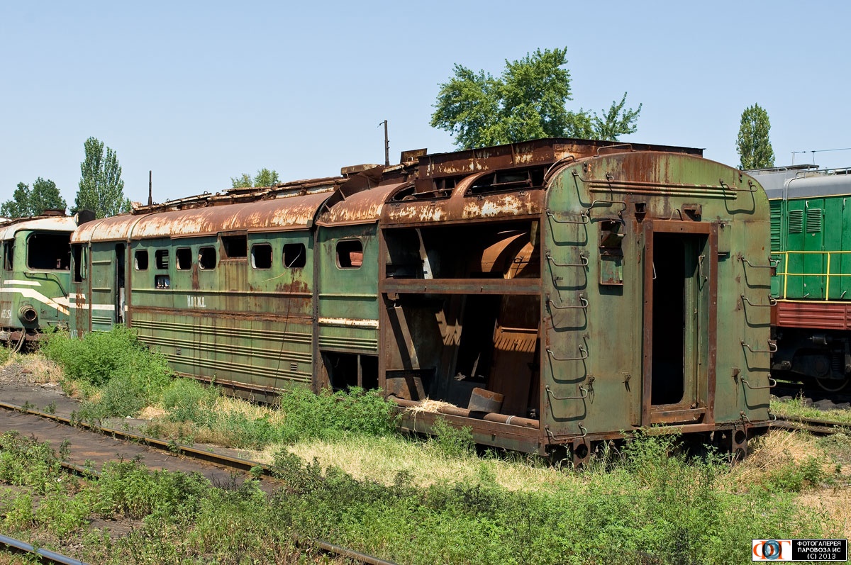

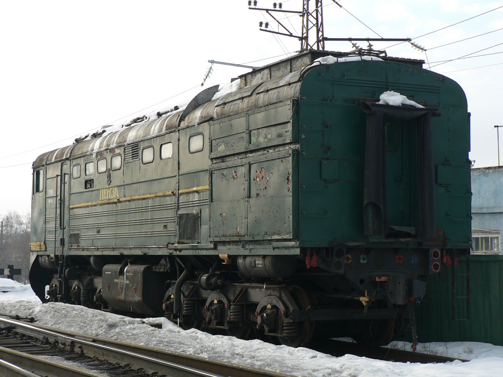

Re: 2ТЭ10Л
Повідомлення ivan »

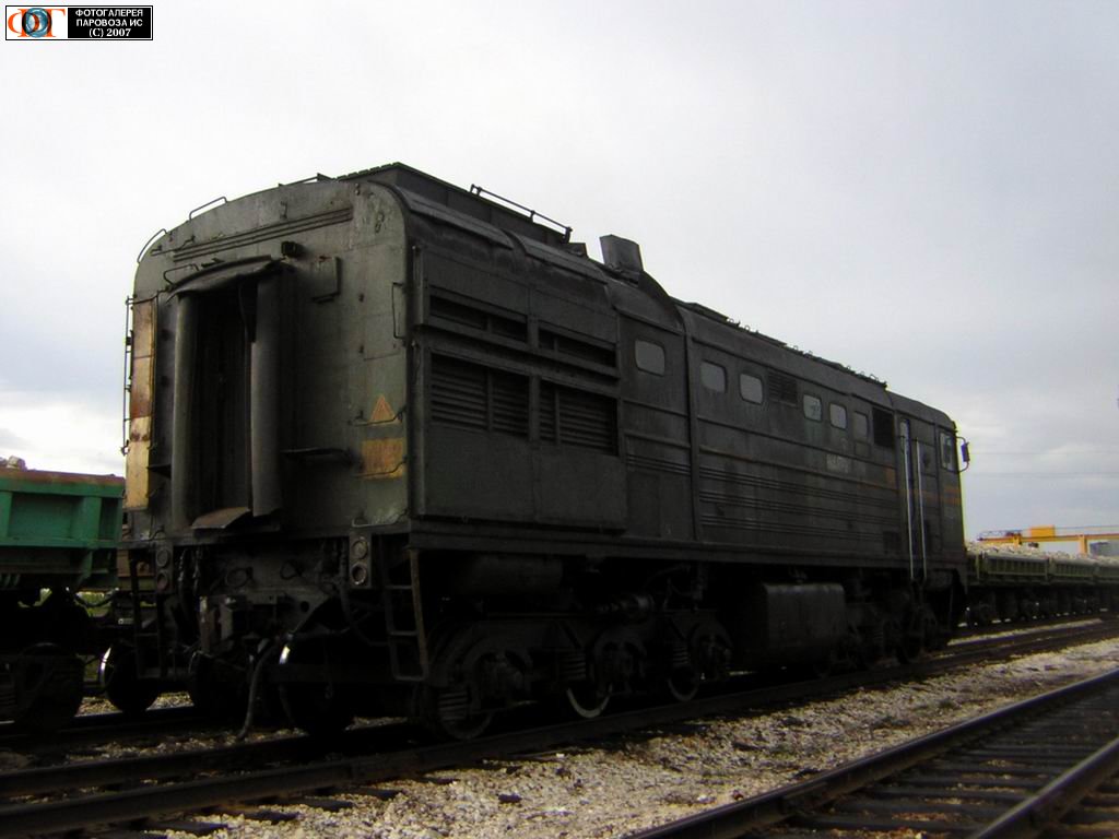

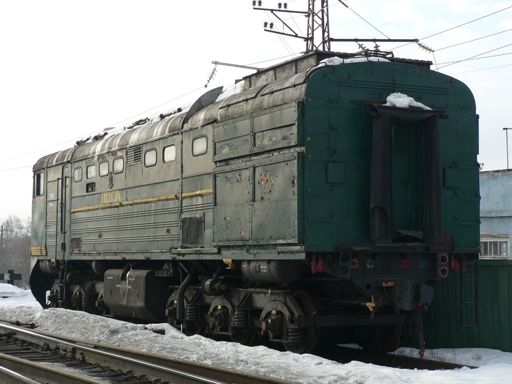

Владимир, вот еще какой момент точно - родные суфлешки были брезентовые с рессорами, а не с баллонами. Эти баллоны - это уже во время ремонтов наверное уже в 80-х. По идее бы как с метельниками - делать 2 вида суфлешек.

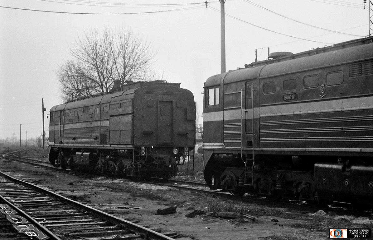

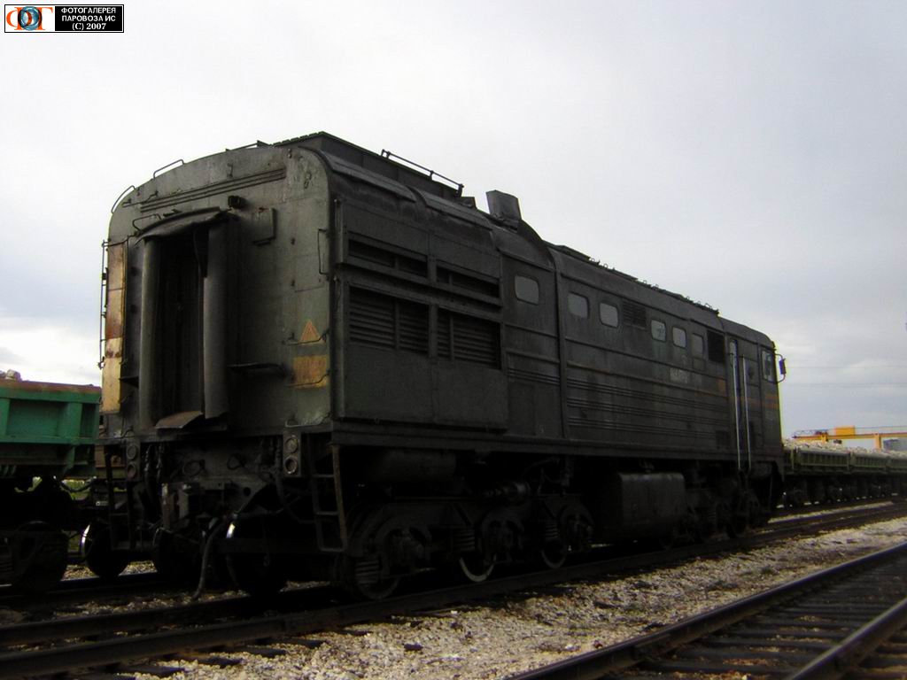

Re: 2ТЭ10Л
Повідомлення ivan »
Еще - на задней стенке не видно песочных лючков и откидных подножек под заправку этих песочниц.
у 571 настоящий номер 1886

Re: 2ТЭ10Л
Заточку кита под нормального донора категорически одобряю! Достать гораздо проще, чем ждать "АлексЛаб" (который лично мне доверия не внушает).

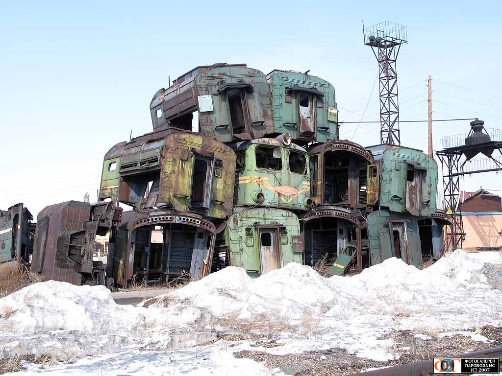

ivan писав:Еще - на задней стенке не видно песочных лючков
Фотка с горкой кузовов впечатлила :shock: Не видел.

Re: 2ТЭ10Л
Повідомлення RTM »
ivan писав:Еще - на задней стенке не видно песочных лючков и откидных подножек под заправку этих песочниц.
Не всю мелочёвку притулил.Нет матов, лестниц ...

Muton писав:Заточку кита под нормального донора категорически одобряю! Достать гораздо проще, чем ждать "АлексЛаб" (который лично мне доверия не внушает).
Отдельно от этого кита можно и боковины тележек под Пико выпускать - я бы на свои М62 от Пико бы взял. Да и рама с баком может на ТЭ3 подойти по идее.
