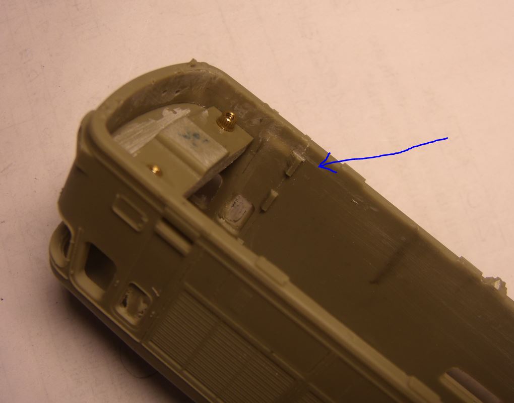

Владимир, в вашей команде такой отличный 3D-разработчик работает, очень хочется пантографы в травлении для самостоятельной сборки.RTM писав:Скоро в тираж!
Ещё хотел бы положительно отметить маленький момент, с которым я сейчас занимаюсь - это наличие упоров внутри для рамы...
не знаю делали ли вы их специально, или это технологический остаток для склеивания деталей, не важно, но эти малозаметные выступы для меня это просто спасение, они очень сильно облегчили мне работу с подгонкой самодельной рамы, ещё их нужно и по центру добавить... это в сравнении с кузовом ЧС2 в котором их не было, и это отняло уйму времени на подгонку...

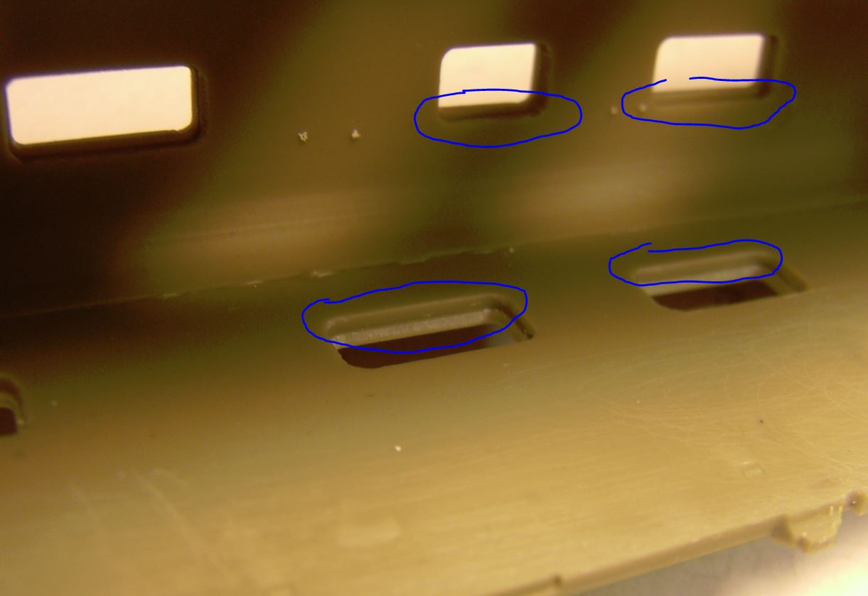

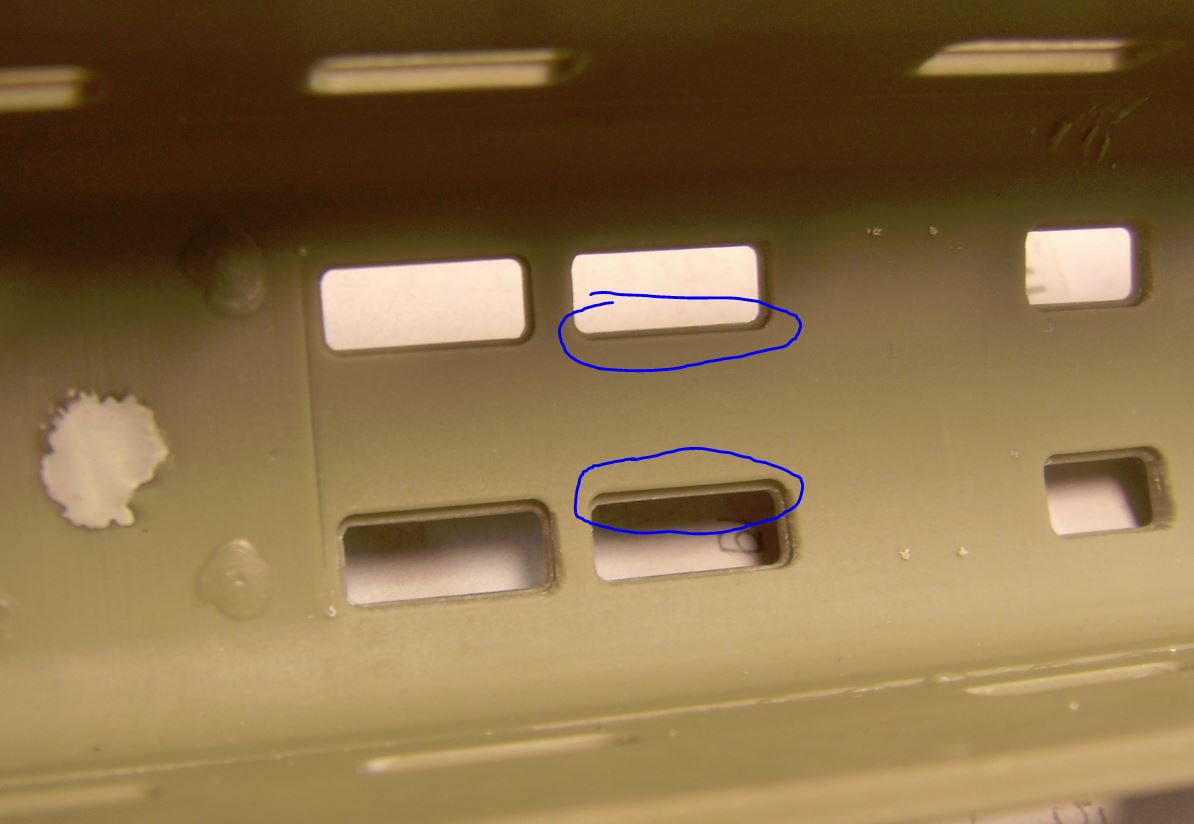

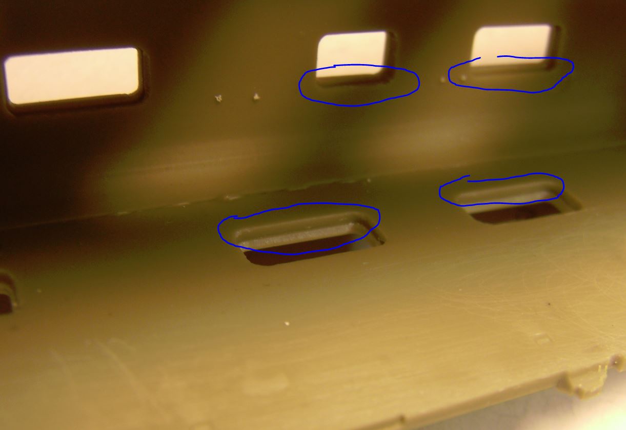

Вопрос производителю, - у Вас достаточно интересных моделей, но вот один момент смущает - толщина корпуса модели, есть ли возможность сделать тоньше?? ... тем более, что примеры таких моделей у ниших производителей есть...

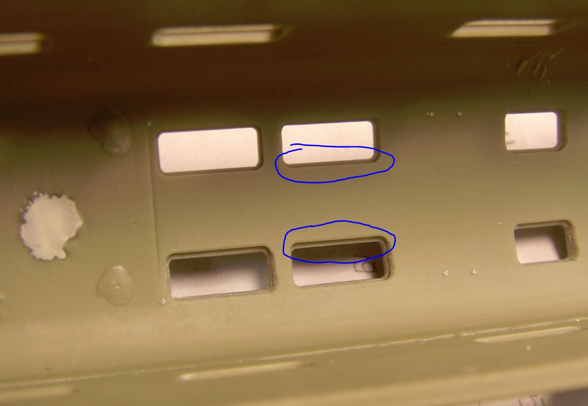

Я не согласен!, делать тоньше всю стенку нельзя, корпус станет как желе и хрупкий, толщина стенок у RTM ТЭП60 и ТЭП70 соответствует 2,3мм, такие стенки очень ровные и прочные, при этом имеют некоторую общую прогибаемость всего борта как мембрана, но сохраняя общую прочную геометрию кузова.maximalist писав:... но вот один момент смущает - толщина корпуса модели, есть ли возможность сделать тоньше?? ... тем более, что примеры таких моделей у ниших производителей есть...
Если проблема в толщине стенок именно в оконных проёмах, там где ставятся стёкла, то тут да, тут можно несколько увеличить "служебный" внутренний вырез, что бы проще подготавливать фрезерованное стекло к установке, потому что в таком варианте как сейчас на ТЭП60, боковые и крышевые стёкла весьма трудно подгоняются,
потому что очень маленькое углубление под них сделано... я бы увеличил в ширину эти внутренние углубления до 1-1,5мм, и главное чётко по всему периметру стекла...

Поддержу Сашу. Это было бы хорошо.Barbosa_ писав:можно несколько увеличить "служебный" внутренний вырез, что бы проще подготавливать фрезерованное стекло к установке,
Жень, если не путаю, ты рассказывал про проблемную "смолу" на каких-то моделях. Мол потрескалось все, повело... точно не вспомню, лень искать цитату. Как этот негативный опыт соотносится с желанием сделать тоньше стенки?maximalist писав:Вопрос производителю, - у Вас достаточно интересных моделей, но вот один момент смущает - толщина корпуса модели, есть ли возможность сделать тоньше?? ... тем более, что примеры таких моделей у ниших производителей есть...

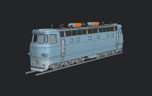

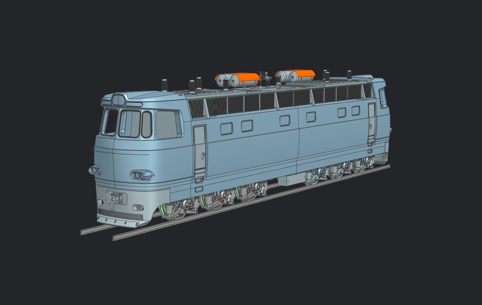

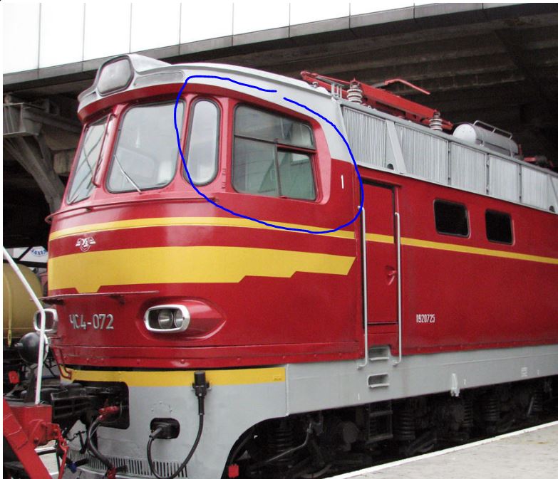

Модель ещё сырая.Будем корректировать.railmodel писав:RTM писав:Нужно подработать форму узкого вертикального окошка на углу лобовухи:

Выбрана оптимальная толщина стенок проверенная многолетним опытом.maximalist писав:Вопрос производителю, - у Вас достаточно интересных моделей, но вот один момент смущает - толщина корпуса модели, есть ли возможность сделать тоньше?? ... тем более, что примеры таких моделей у ниших производителей есть...

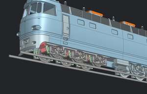

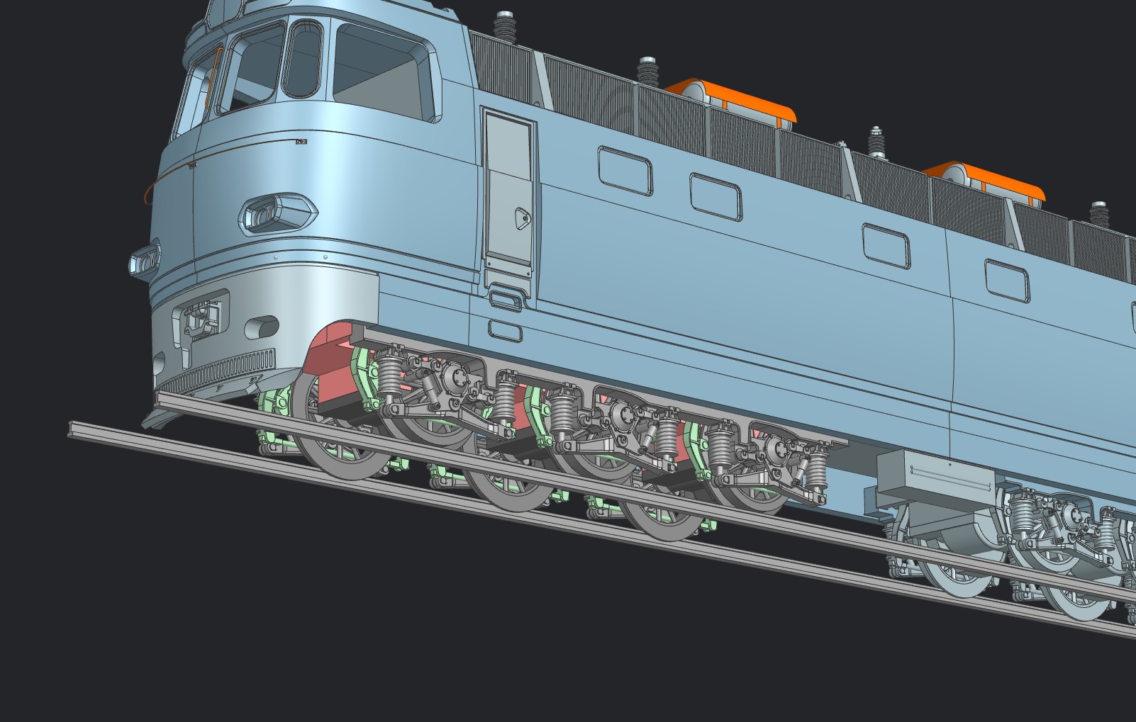

С тележками конечно для ходового варианта будет "беда" полная,
в смысле что очень низкая юбка у него, и проблема с поворотами тележки и боковинок будет весьма "мучительной"...
ivan
- Повідомлень: 284
- Имя: Иван
- Звідки: Сходня
- Has thanked: 56 times
- Been thanked: 85 times
Re: ЧС4
Александр, тут придется отказаться от имитации рамы тележки над первой и третьей колпарами - рама все равно под юбкой, ее не видно на модели, поэтому в угоду прохождению радиусов придется делать так - другого не дано. Заодно и в корпусе в обратной стороны выбирать под поворот тележки, хотя может и Владимир сразу в этих местах сделает пазы с обратной стороны корпуса.
Тележки под ходовку от 103 Роко сделал Александр Юдин из Новомосковска. Он взял роковскую раму, в смысле имитацию рамы тележки, т.е. накладки от 103-го электровоза, срезал все с нее и клеил уже пружины с балансирами и буксами от модели ЧС4 Ю.Гончаренко. Понятно, что боковины той тележки чуть ли не 15-летней давности - это позавчерашний день, но алгоритм тот же, но с новой тележкой.
Ник у него на МД - Yudin, в теме про ЧС4т он описывал все это.
Конечно это такая мутоте.ь с ходовками, хорошо бы, чтобы Владимир сразу бы корпус сделал под какой-нибудь конкретный Е103, или от Роко, или Пико, заодно и тележки т.е. сразу уменьшив межосевое на 50 мм , т.к. там есть небольшая разница в межосевом - тогда бы вопрос ходовки сильно бы отпадал - готовый корпус сразу на заводской раме защелкивается, снимается имитация тележки и ставится от ЧС4, меняются колеса на спицованные, остается собрать и покрасить корпус.
Тут зимой я купил китайскую модель электровоза Фп, ну и чуть позже начал мерить тележки. И что оказалось, что они по межосевому практически ЧС4/т - я так обрадовался. 2300-2300 у ЧС4 и ВЛ60 и 2335-2335 у француза. Сами понимаете, что 35 мм в масштабе - это меньше, чем 0.5, то есть ни о чем . Думал, что если взять прототип Ф - электровоз 3100, то вопрос с ходовкой практически решен, т.к. везде писали , что тележки для Ф-ок были взяты от 3100. Нашел дешевый, но качественный 3100. А что в итоге - то, что у 3100 база 2335 между первой и второй колпарами и второе межосевое между 2 ой и 3-ей колпарами гораздо длиннее. Не помню сколько, в сети есть чертежи, но сильная разница.
Поэтому пока остается только Е103 - 2250-2250 вместо 2300-2300. В принципе разница не большая, но и плюсом вроде практически полностью совпадающее межшкворневое. Я тут ради ТЭП60 разбирал и Е103 от Пико - хорошая недорогая модель, хорошая рама шириной 31 мм по памяти, сразу стоят динамические механизмы на ней, платы под свет - сразу бы спроектировать под нее корпус с защелками - счастье было бы.

Да, всё верно, поэтому прежние разработчики и брались за эту версию локомотива, потому что есть отличный донор Е103, нуу, и ещё раз нужно идти по этой тропинке, отличный план, не вижу препятствий....ivan писав:...рама все равно под юбкой, ее не видно на модели, поэтому в угоду прохождению радиусов придется делать так - другого не дано...
...Он взял роковскую раму, в смысле имитацию рамы тележки, т.е. накладки от 103-го электровоза, срезал все с нее и клеил уже пружины с балансирами и буксами от модели ЧС4 Ю.Гончаренко. Понятно, что боковины той тележки чуть ли не 15-летней давности - это позавчерашний день, но алгоритм тот же, но с новой тележкой....
...Поэтому пока остается только Е103 - 2250-2250 вместо 2300-2300. В принципе разница не большая, но и плюсом вроде практически полностью совпадающее межшкворневое....
Одно только плохо, что колёса у 103-го не спицованные, или я просто не знаю? может есть версии 103-го со спицами?
