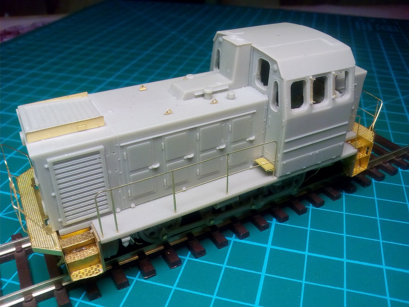

ТГМ 23 1/87
Повідомлення RTM »

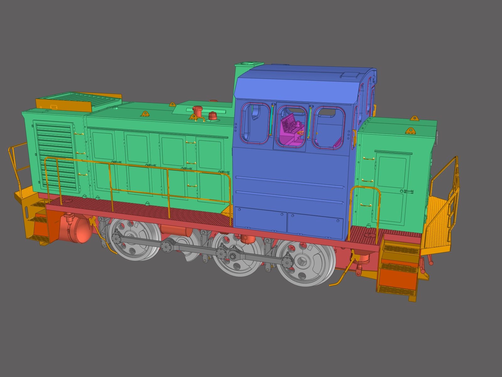

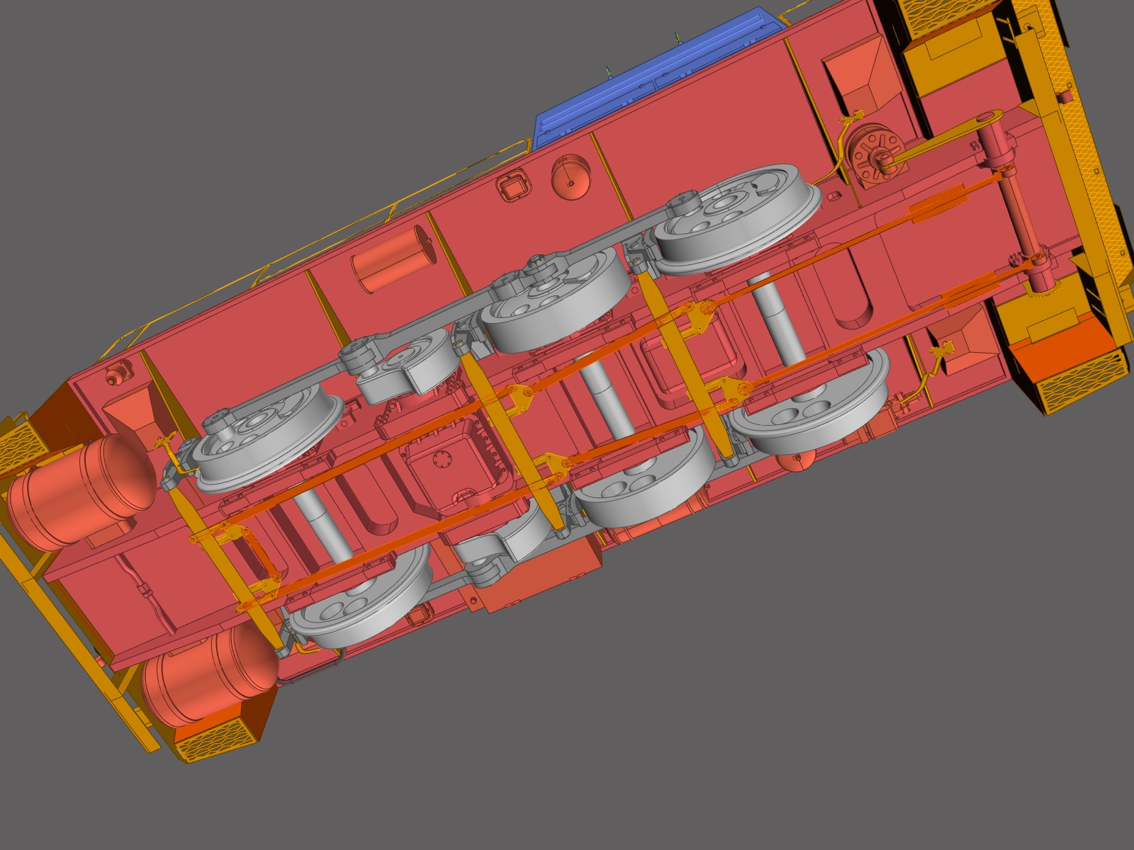

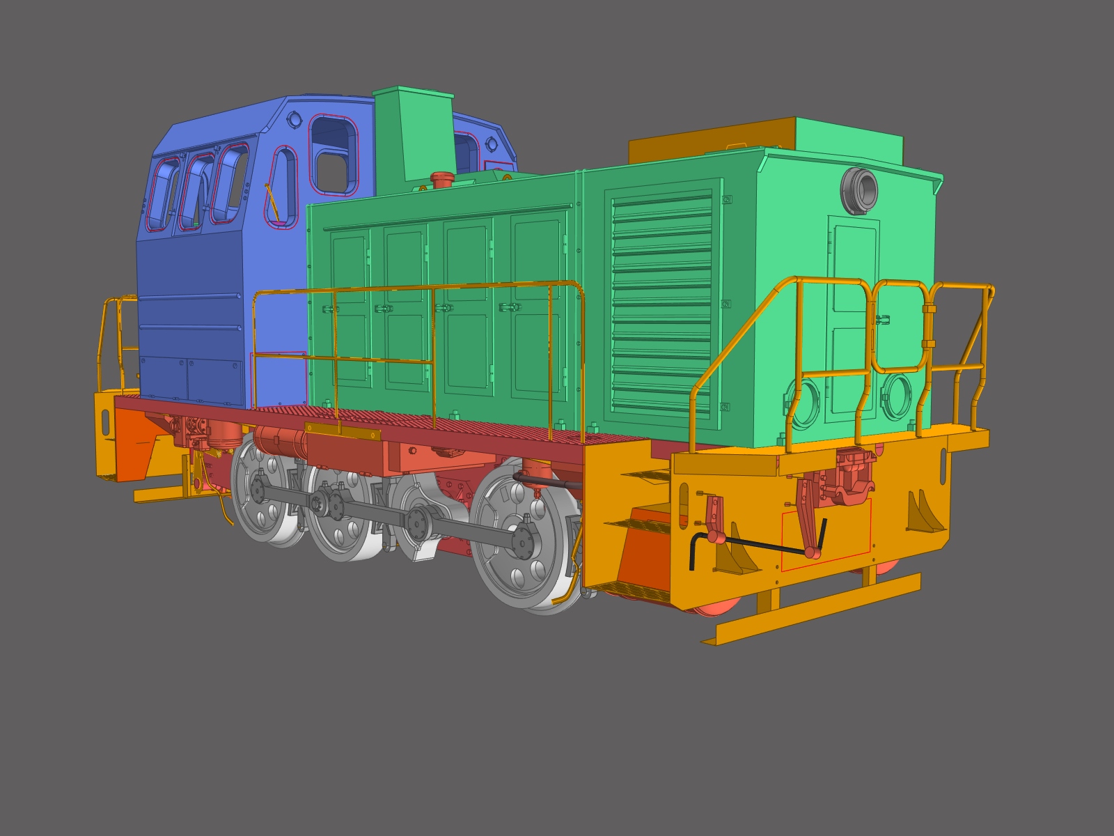

Готов к производству ТГМ23
Востаннє редагувалось 23 квітня 2020, 21:23 користувачем RTM, всього редагувалось 1 раз.

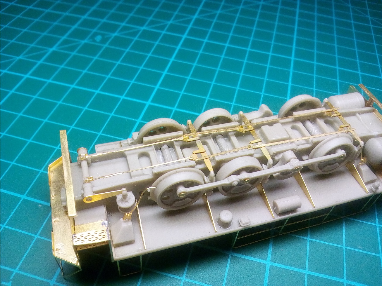

Re: ТГМ 23 1/87
Хороший "утюжок" :!: 8-)

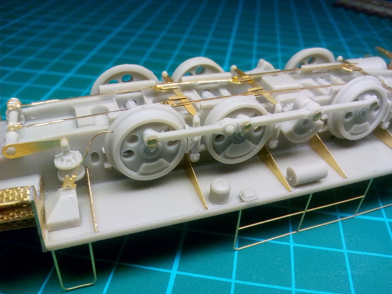

:roll: не понятно чево делать с ходовкой для него :roll: :? , колёса таки уникальные и открытые, и кулиса тож уникальная :roll:...
fonzenger
Повідомлень: 310
Имя: fonzenger Юрий
Re: ТГМ 23 1/87
Повідомлення fonzenger »
Можно поставить от V36. Только переделать колесные диски, я закрывал спицы кружками из пластика и затем просверливал. Так подходит норм. Лучше брать для донора новую Лиму.

Re: ТГМ 23 1/87
Повідомлення RTM »
Ходовки, с копийными колёсами будет делать Локшин.

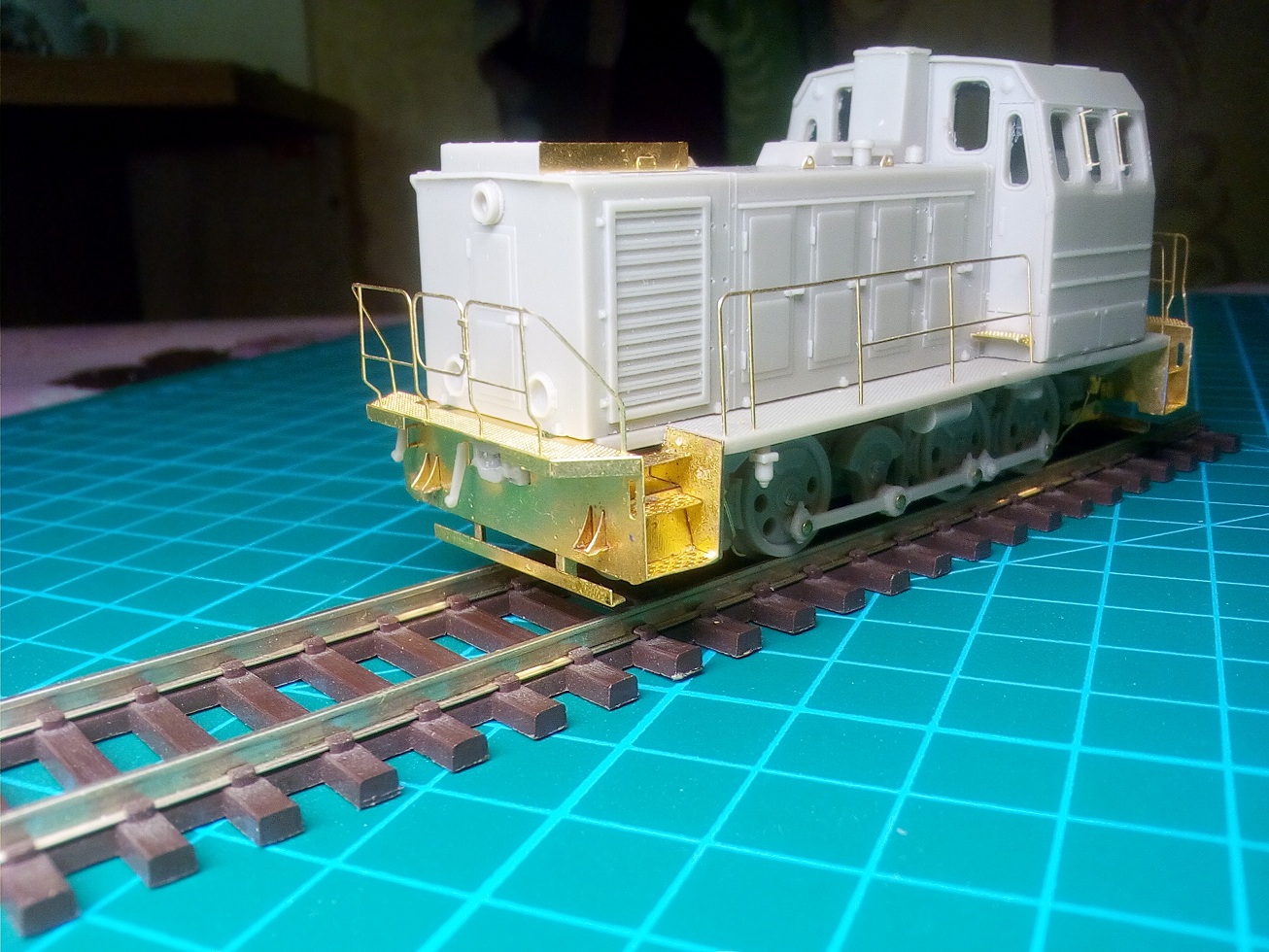

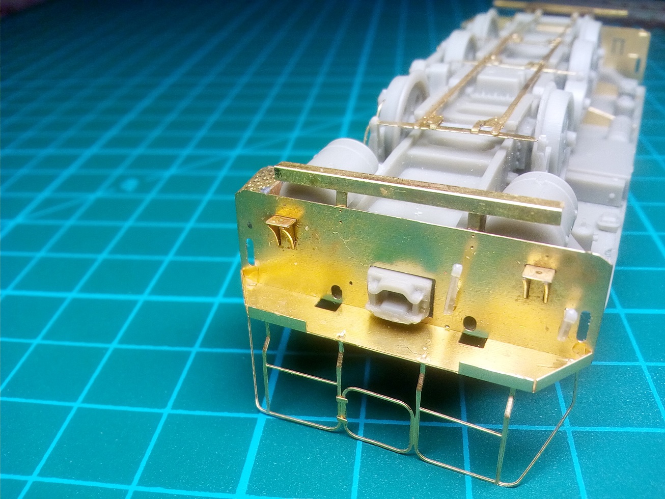

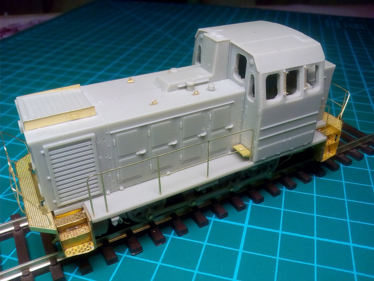

Тестовую сборку прошли!

Повідомлень: 586
Has thanked: 436 times
Been thanked: 275 times
Re: ТГМ 23 1/87
Красота, травленка приятно радует глаз.
Has thanked: 1203 times
Re: ТГМ 23 1/87

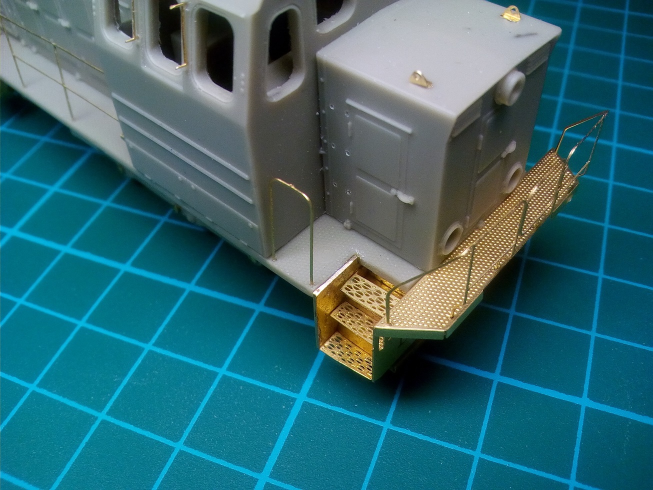

ЗЭРЗ писав:Красота, травленка приятно радует глаз.
Обилие травленки вызывает прямо противоположные чувства. После "общения" с ней во время сборки "Луганки", 2ТЭ10В и ТЭМ2У. Хрупкость элементов не прощала ошибок, лопалась "на раз". Погнул - считай пропала деталь...
RTM
Повідомлень: 210
Имя: RTModels
Звідки: Кривий Ріг
Has thanked: 77 times
Been thanked: 228 times
Re: ТГМ 23 1/87
Повідомлення RTM »
Надо над газом немного нагреть.Она отпустится.
rtmodels.com.ua
t.me/rtm_kits
facebook.com/rtmkits
instagram.com/rtm_kits
Повідомлень: 586
Re: ТГМ 23 1/87
Греть над газом, как показывает практика, не очень хорошая затея. Можно элементарно перегреть и тогда весь лист в мусор. Вчера отпускал таким способом козырьки немецких светофоров и некоторые на краях поплыли. Нет, не расплавились, но форму потеряли. Может лучше использовать для травленки не жесткую латунь? Или это на заводе технологически невозможно?
Владимир, держал в руках КИТ ТЭП-60 набор травления к нему. Все хорошо, но нельзя ли делать самые тонкие парные детали фототравления в 3х экземплярах? Сломать при вырезания из облоя элементарно.

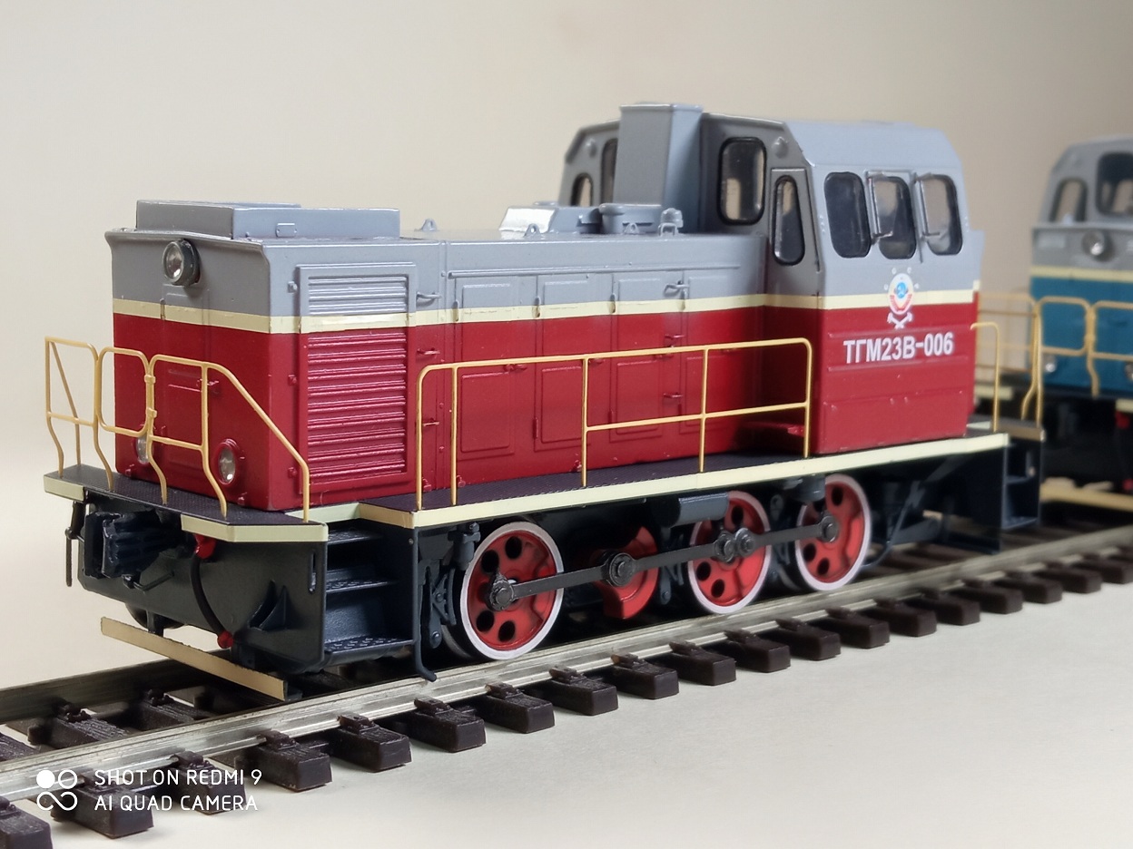

Re: ТГМ 23 1/87
Повідомлення RTM »

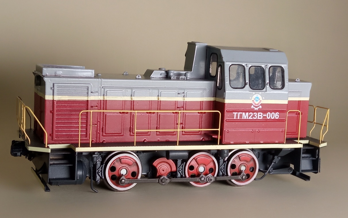

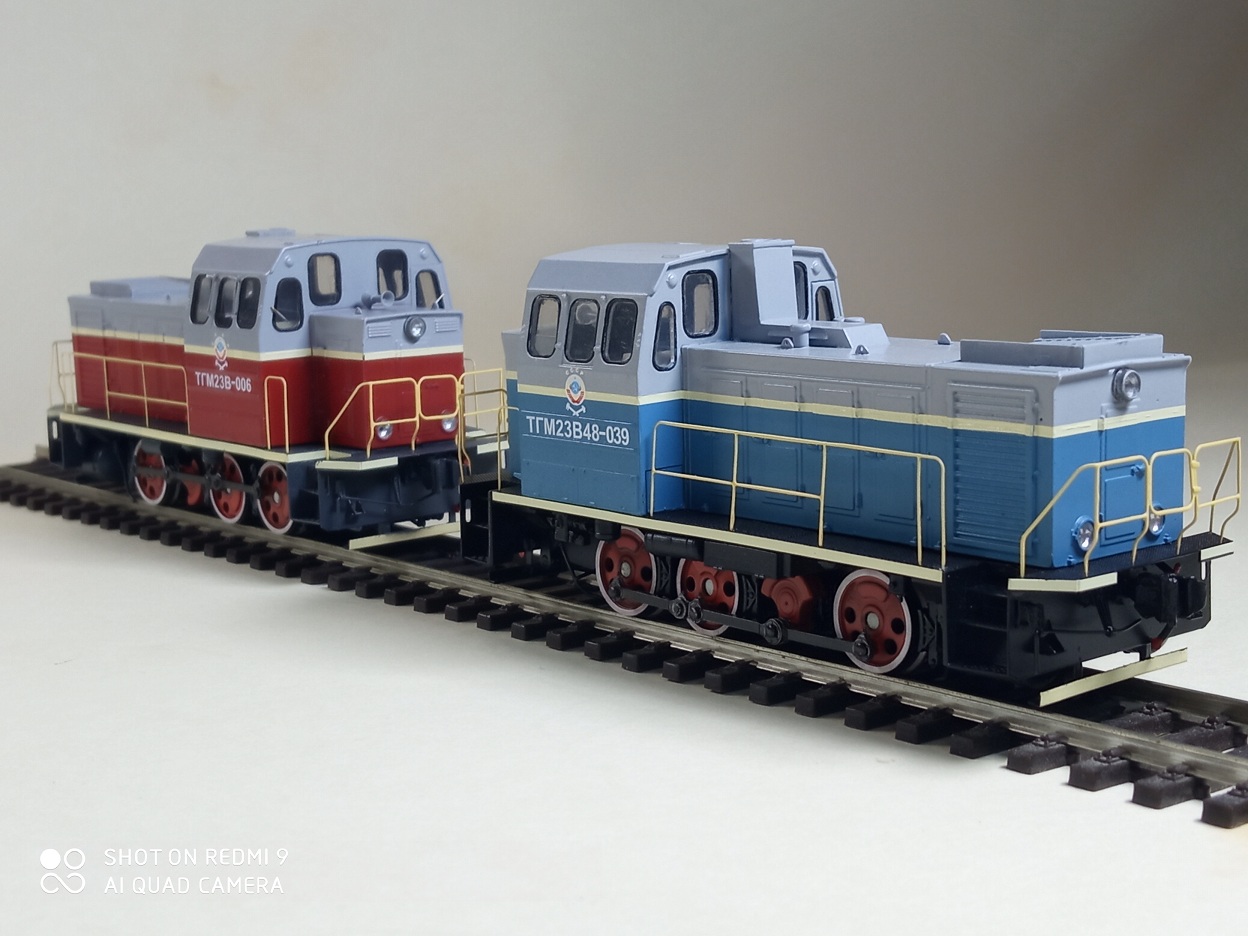

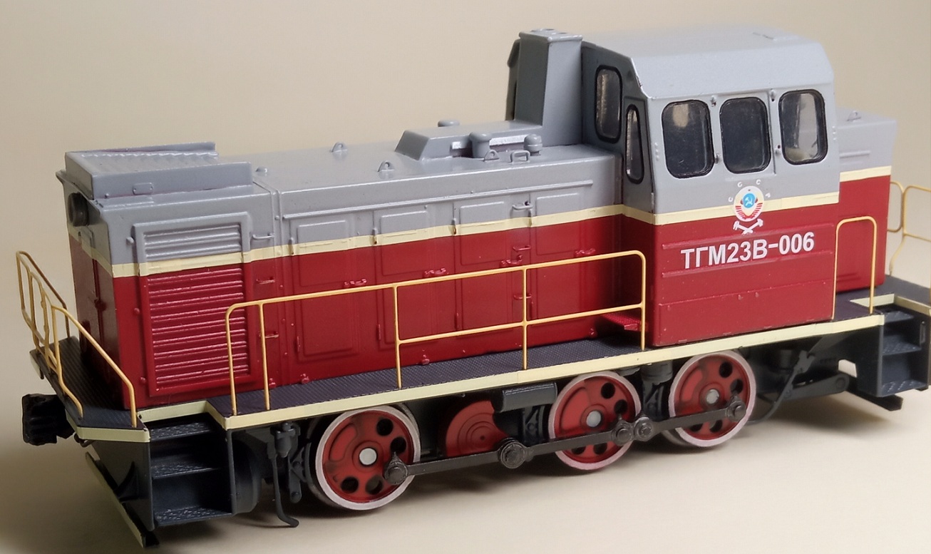

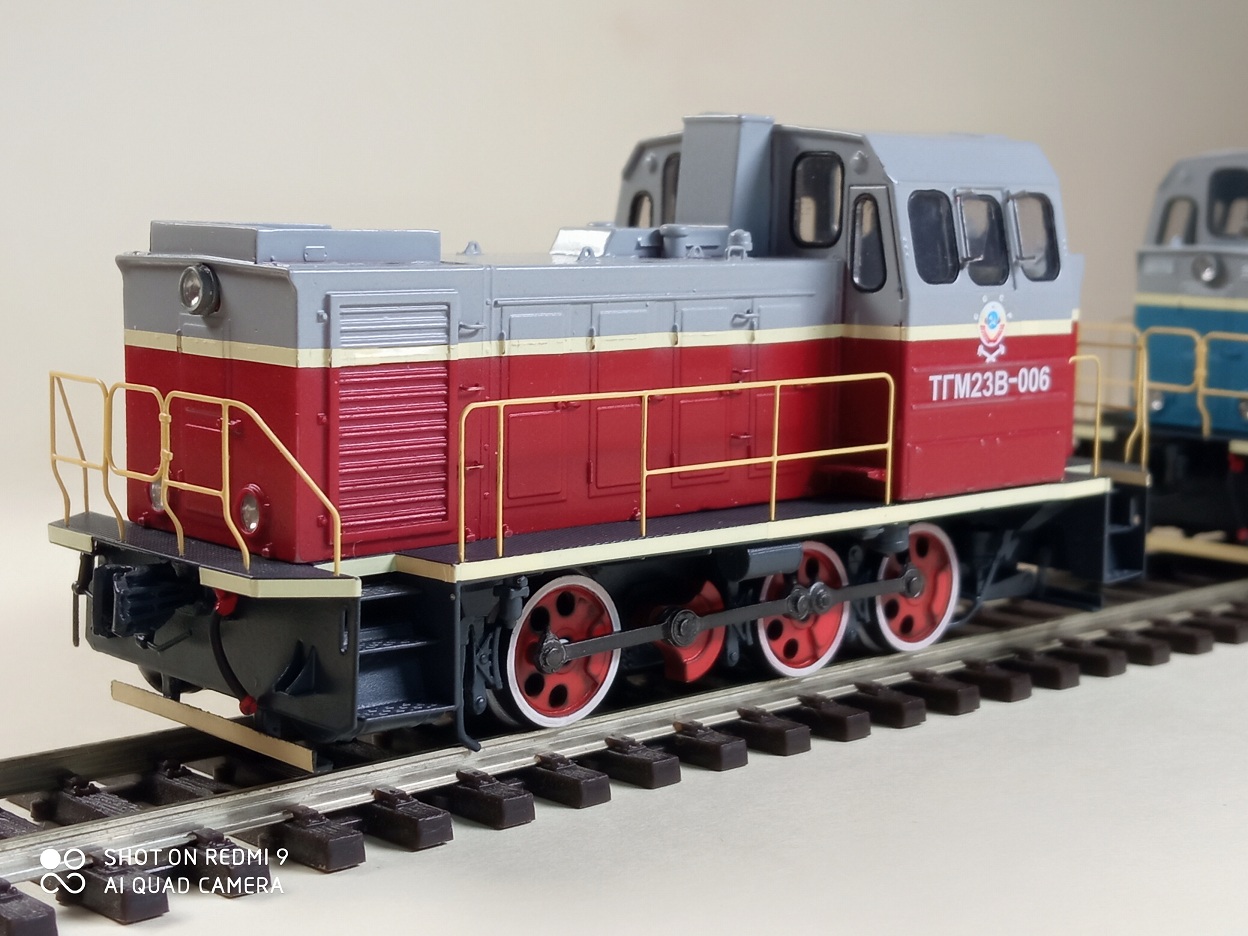

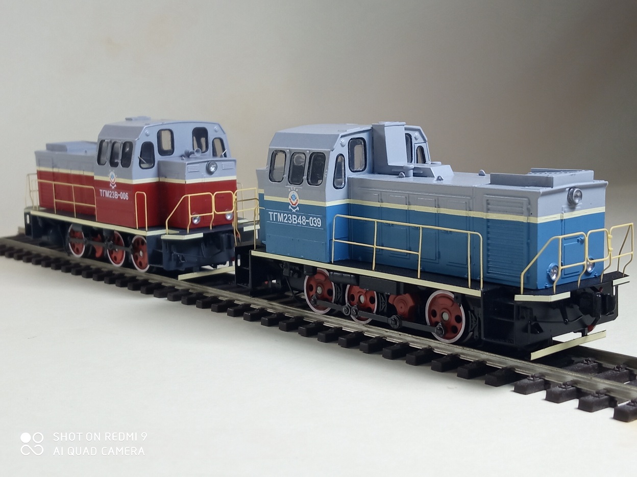

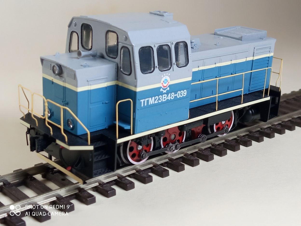

Можно ставить на полку.
rtmodels.com.ua
t.me/rtm_kits
Re: ТГМ 23 1/87
Красавчики! Это ты себе заказал сборку?

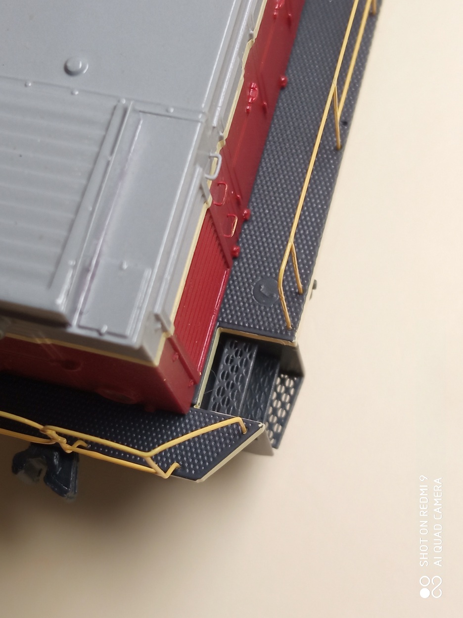

Has thanked: 532 times
Been thanked: 552 times
Re: ТГМ 23 1/87
Отлично выглядит "утюжок" :!: , мне очень нравится 8-) . Впечатляет особенно лакокрасочное покрытие, очень качественно выглядит, причём у всех трёх цветов, восхищает 8-) :roll: , интересно очень, что это за краска?
Вся конструкция, - отличный гибрид металлических и пластиковых деталей 8-) , смотрится потрясающе даже в макро :!: , очень классная работа :!: , и проектировочная, и сборочная 8-) :!: :geek:.
