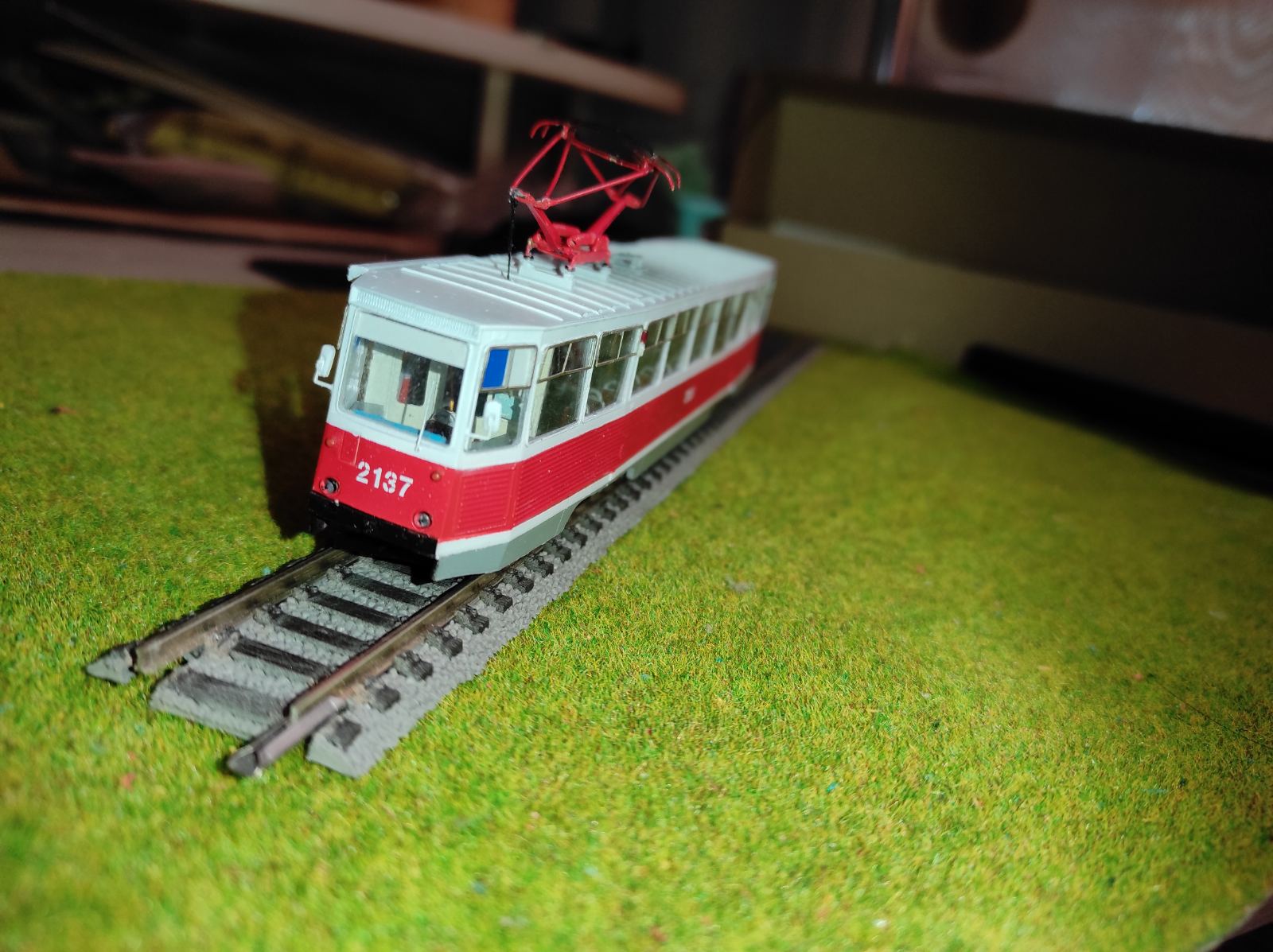

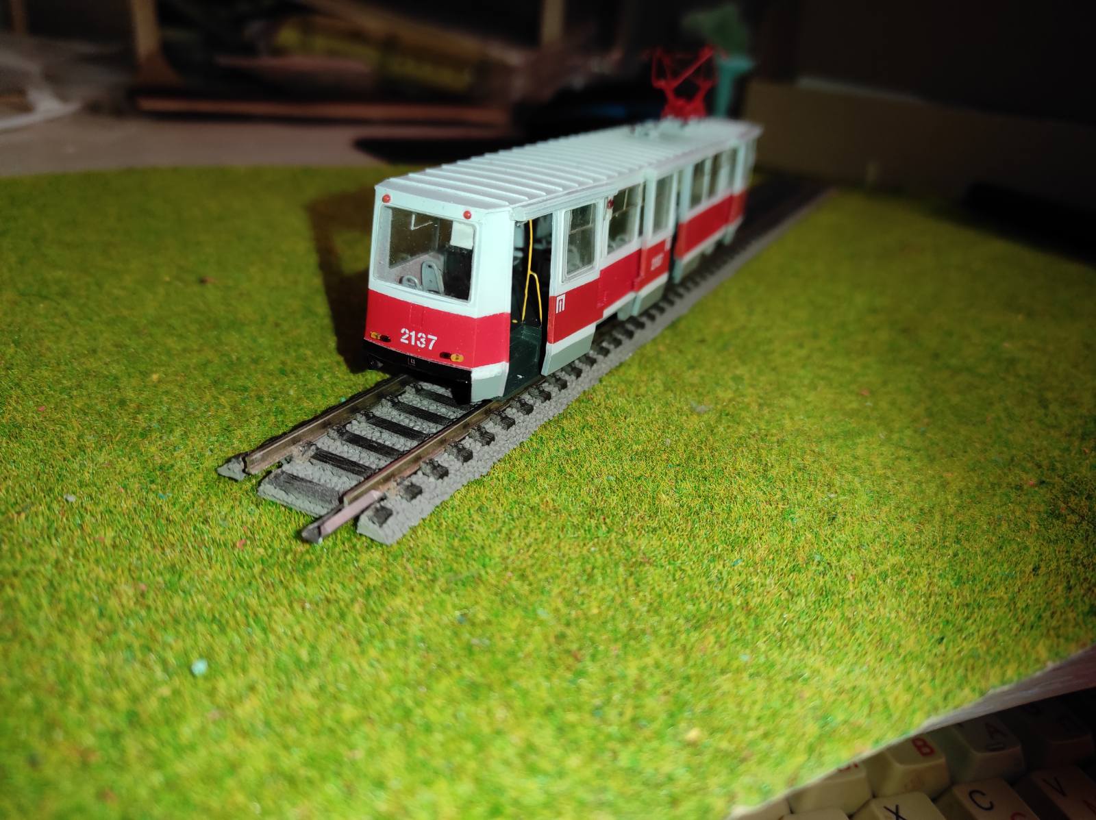

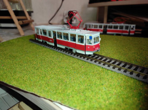

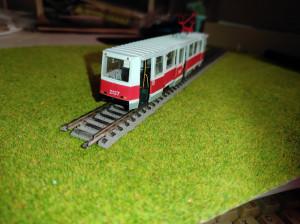

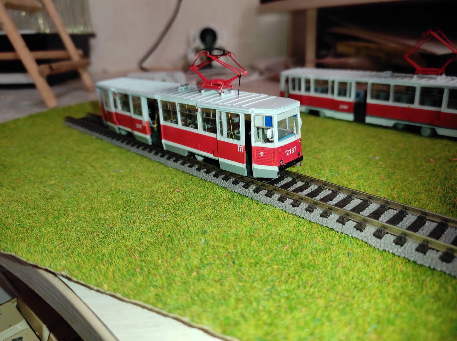

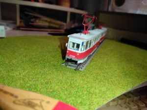

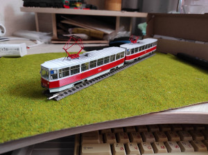

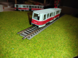

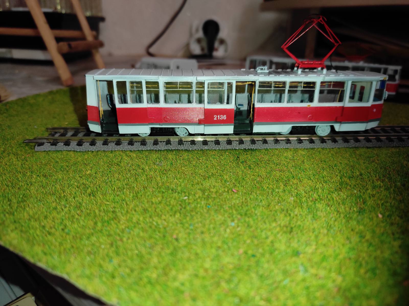

Собрал пару трамваев из данного кита, вышли красиво но такие мелкие детали есть что просто ужас,вообщем собрал два вагона один КТМ-5, второй КТМ-5м3, жаль нет сцепок к трамваям, Володя тогда говорил что не подразумевал что будут в сцепе трамваи а одиночки, немного добавил своего, белые маршрутные указатели ,веревку на токоприемник, в кабине синий и белый солнцезащитный козырьки на боковых окнах, у нас так и были на трамваях

Достойно!
stiz-ganz писав: ↑
17 березня 2022, 10:32
...жаль нет сцепок...
Андрей, Вы ведь занимаетесь литьём из смолы. Может попробовать сделать перелив сцепок от Gotha?
Если нет в наличии оригинала, то подобную сцепку и самостоятельно изготовить из полистирола не проблема.

Оба - КТМ - 5М3, точнее - модель 71-605, у Вас - 2137 выпуска до 1986 года ,2138 - после.

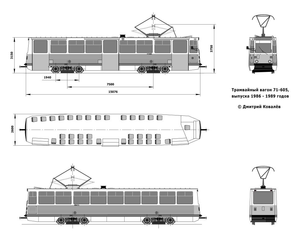

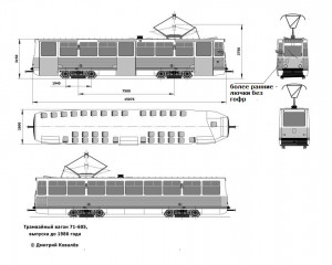

КТМ - 5 - опытные, 2 , вроде образца, КТМ - 5М "УРАЛ" -800 штук, несколько сгорело с последствиями, потом, с 1971 года, КТМ - 5М3 - серийные. С июля 1976 обозначаться стали - 71 - 605
