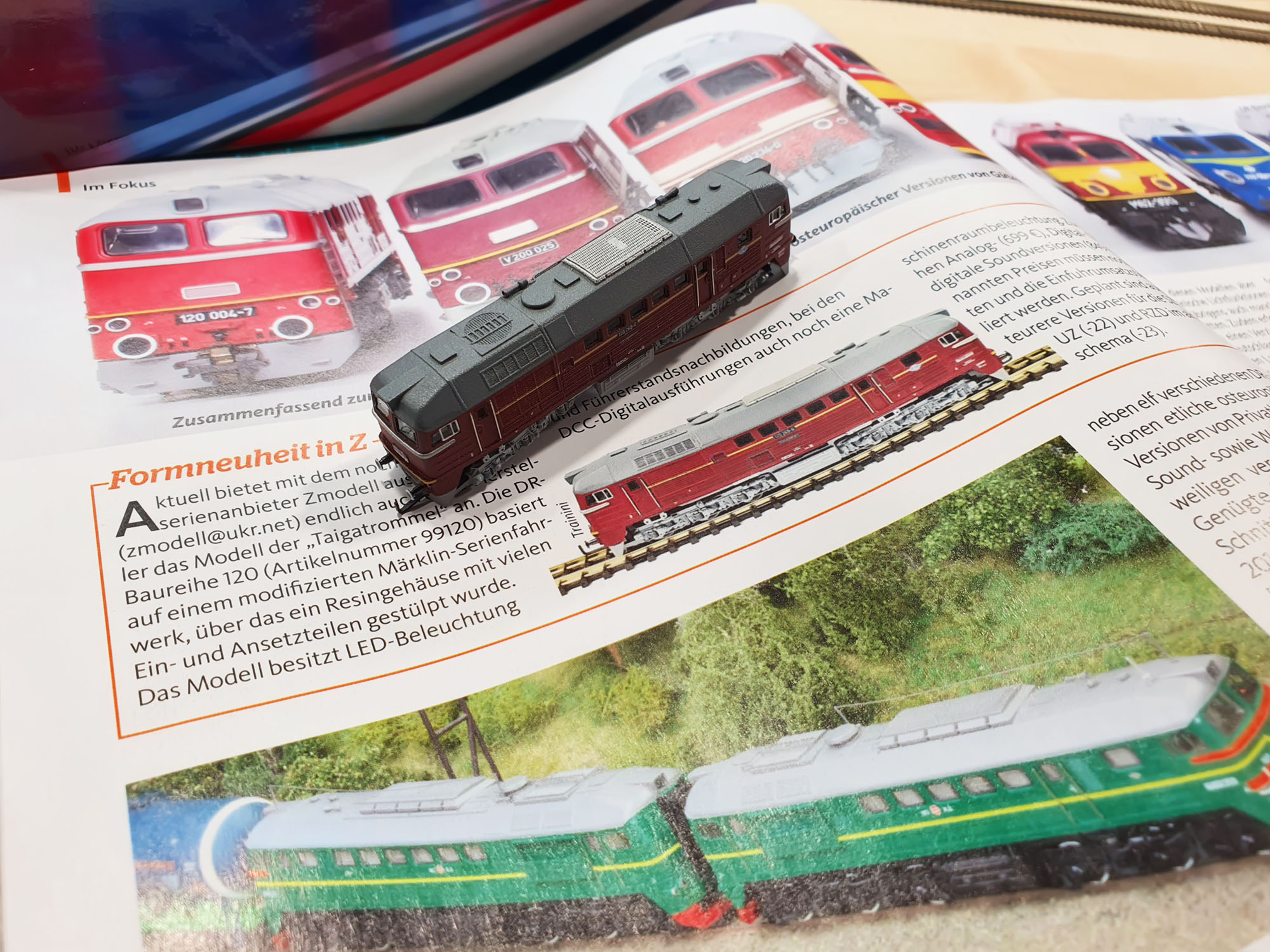

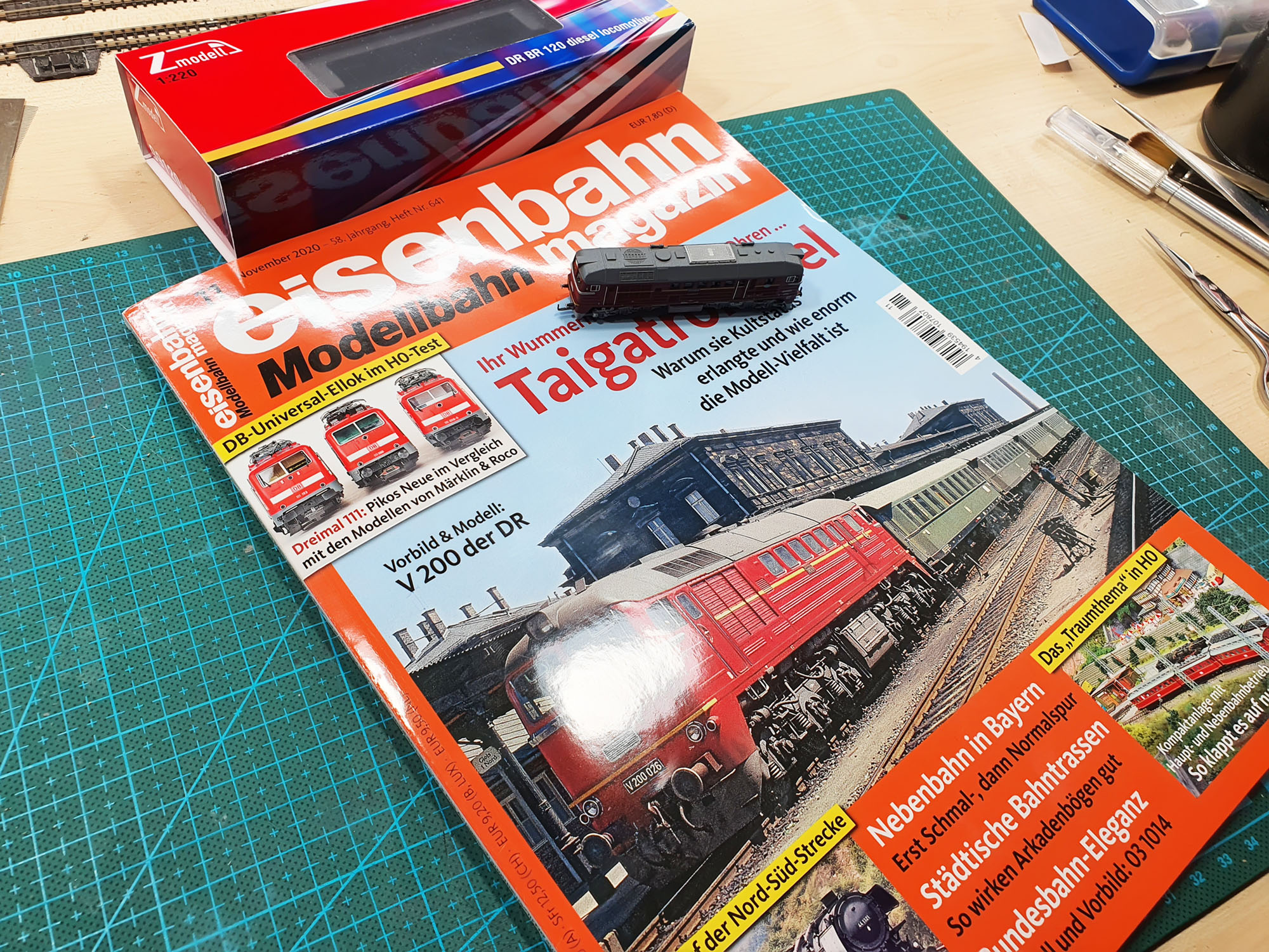

Сегодня получил из Германии свежий выпуск журнала Eisenbahn Magazin (ноябрь 2020). В нём опубликована обширная статья о Taigatrommel - об истории модели во всех масштабах, начиная с 1:1 :). В статье также уделено внимание и моей модели, которую я представил немецкой общественности несколько месяцев назад. Приятно, в общем.
