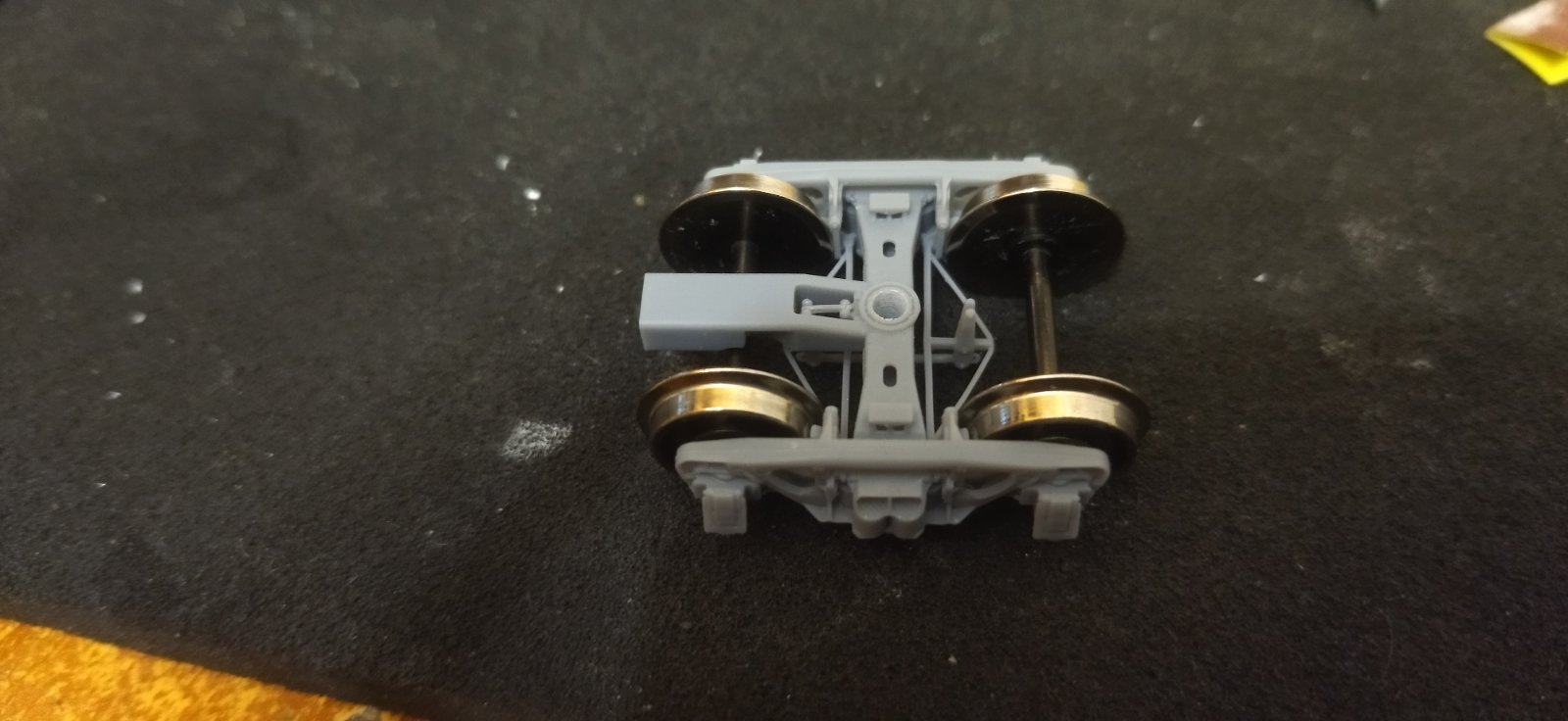

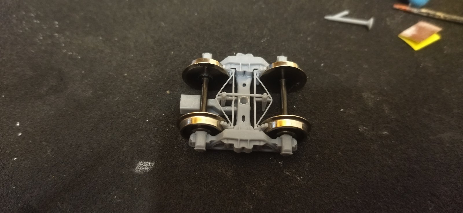

Наступний етап пройдено - відпрацювали шахту NEM і встановлення гальмівних трианглів з тягами.
До речі, основна поперечна балка триангля - таки швеллер, спрощень до форми прямокутного бруска не робили.

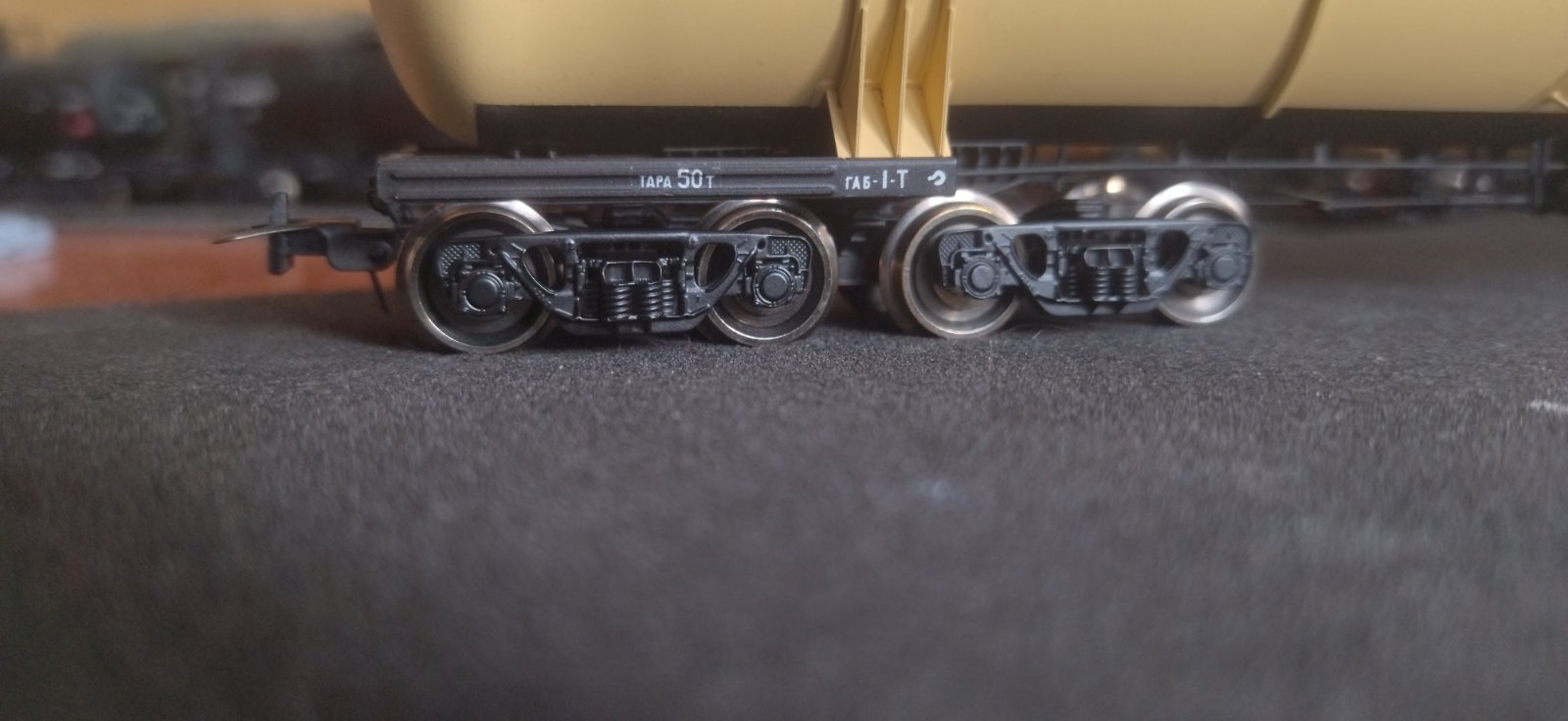

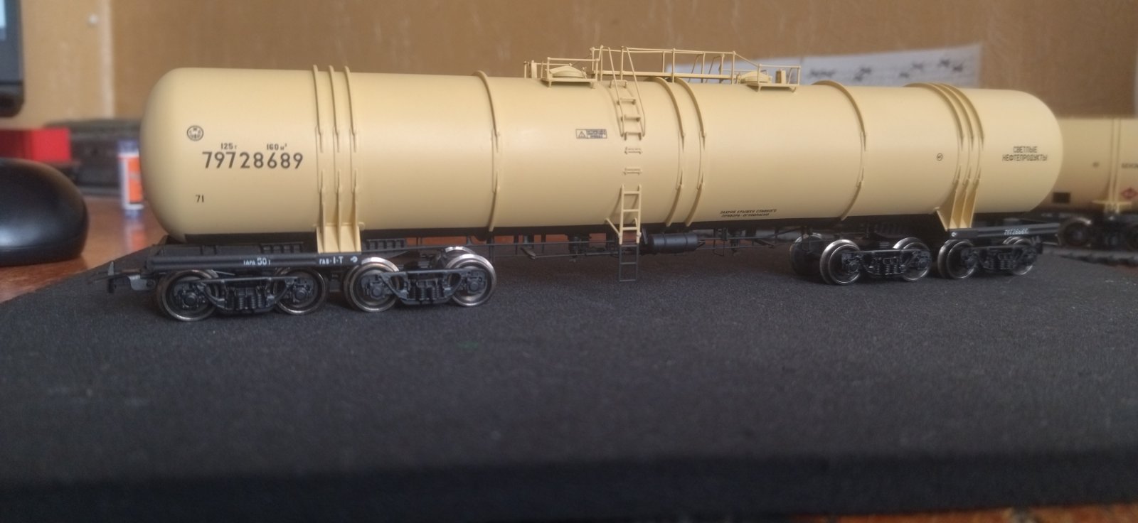

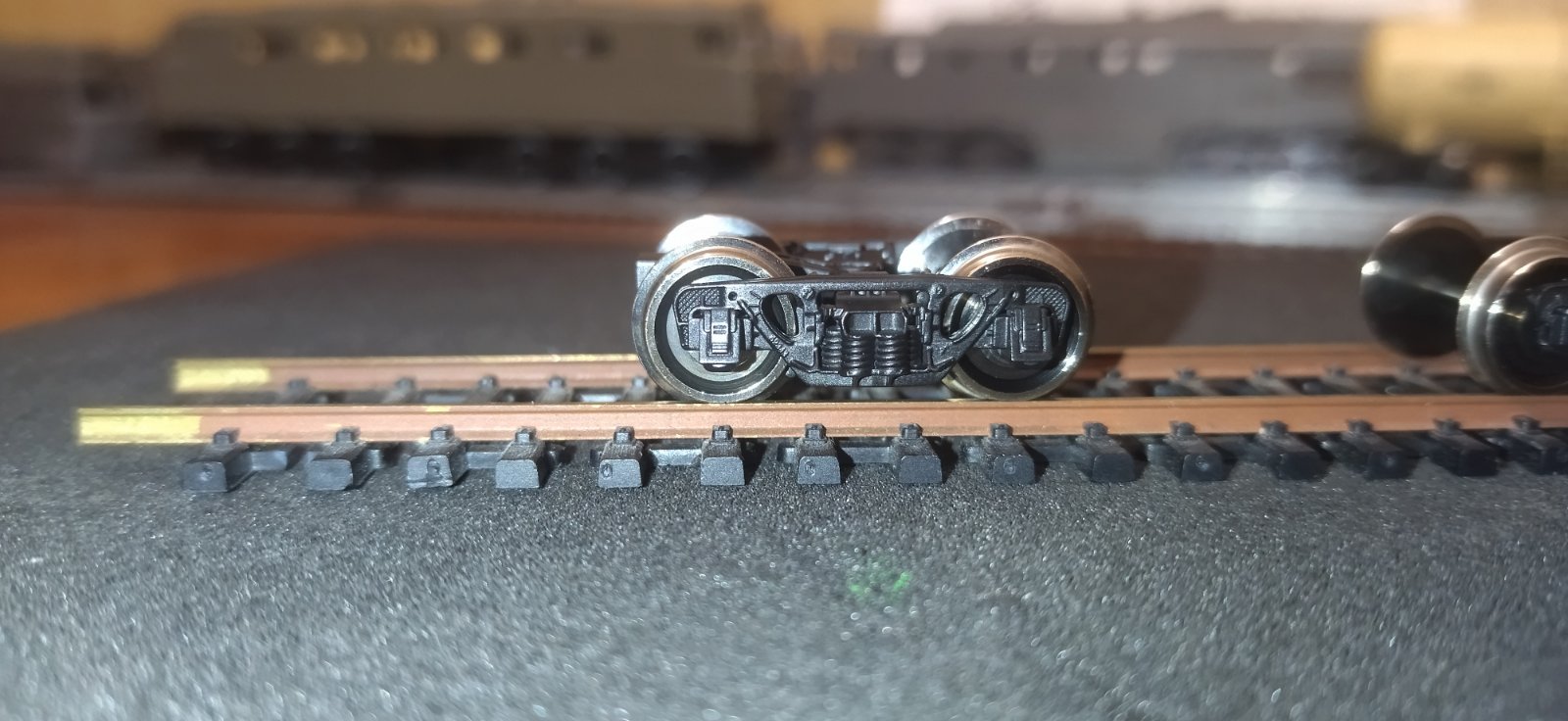

До речі, не втримались - поставили нові візки під 8-осну цистерну:

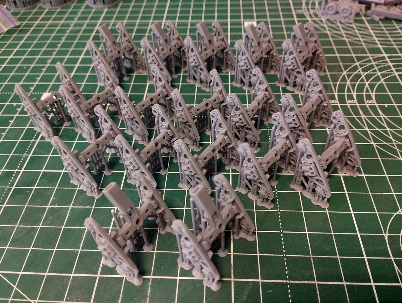

1. Візки тут не лиються ні зі смоли, ні з пластика. Тобто, поняття "силіконові форми" чи "пресформи", які будуть обмежувати кількість варіантів візків і ускладнювати/здорожчувати/уповільнювати процес виготовлення, в даному випадку відсутнє як явище. Візки в будь-якій комбінації варіантів (тип букс, відстань між гостяками колпар, довжина поводка шахти чи взагалі його відсутність і т.п.) ВІЛЬНО виготовляються протягом одного робочого дня малою партією без жодного збільшення ціни, заявленої кількома постами вище. Що це дає: колекціонер ВІДРАЗУ отримує САМЕ ТОЙ РІЗНОВИД виробу, який потребує, а НЕ МУСИТЬ вибирати щось більш-менш підходяще, якийсь уніфікований чи усереднений варіант, який треба буде підганяти під конкретний вагон і докуповувати певний різновид коліс.

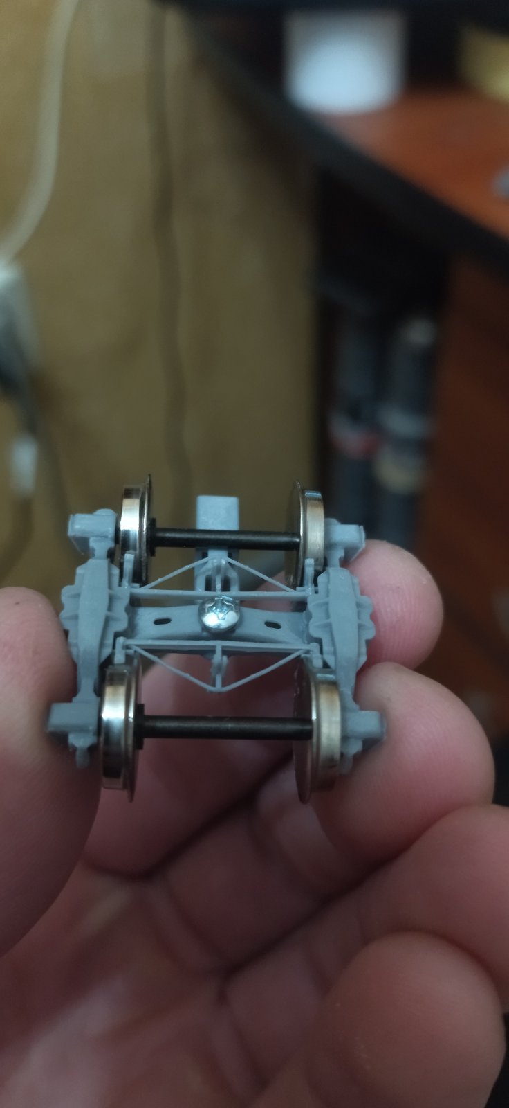

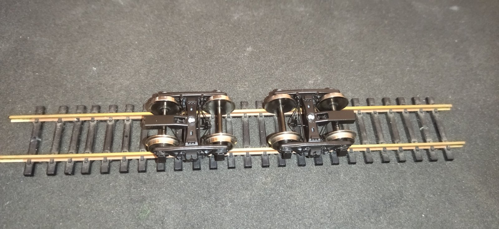

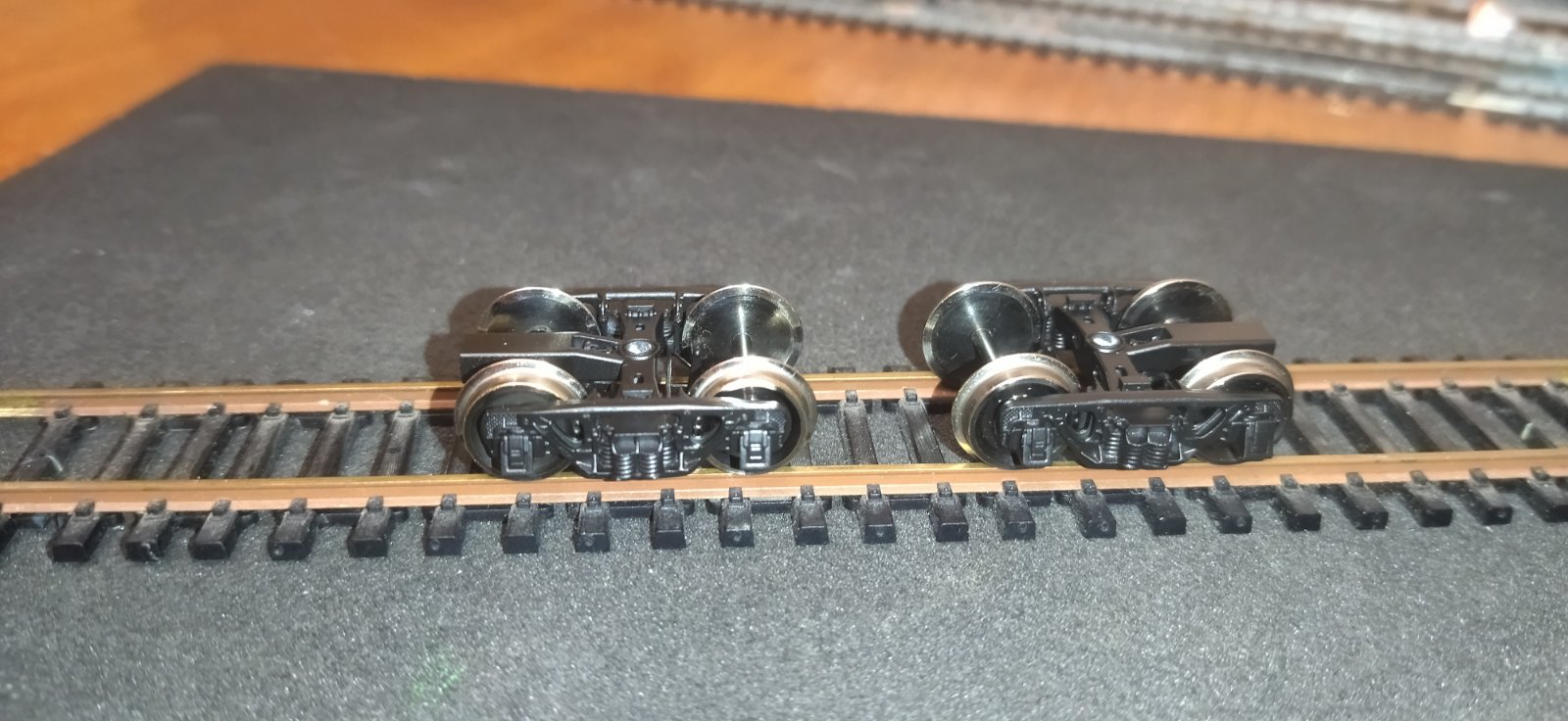

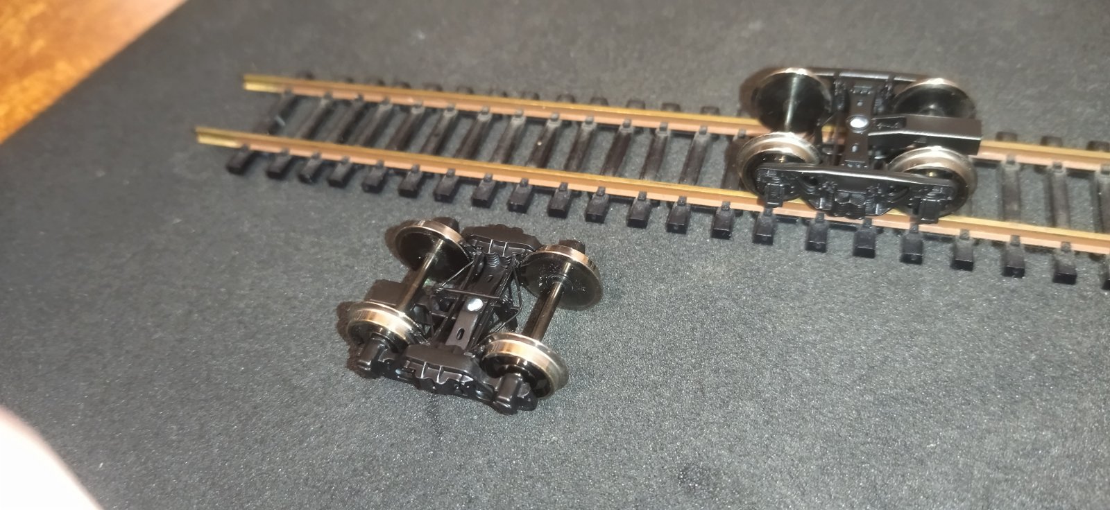

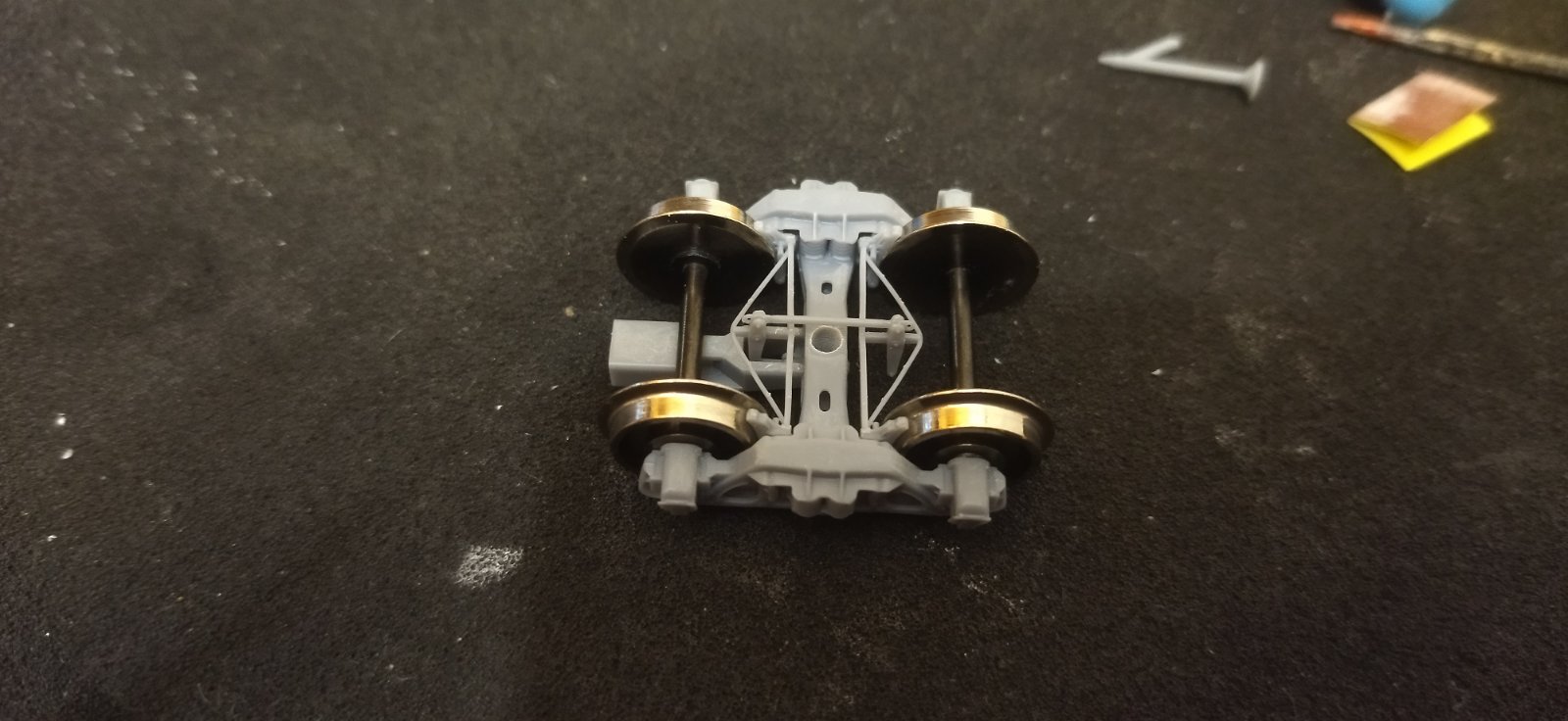

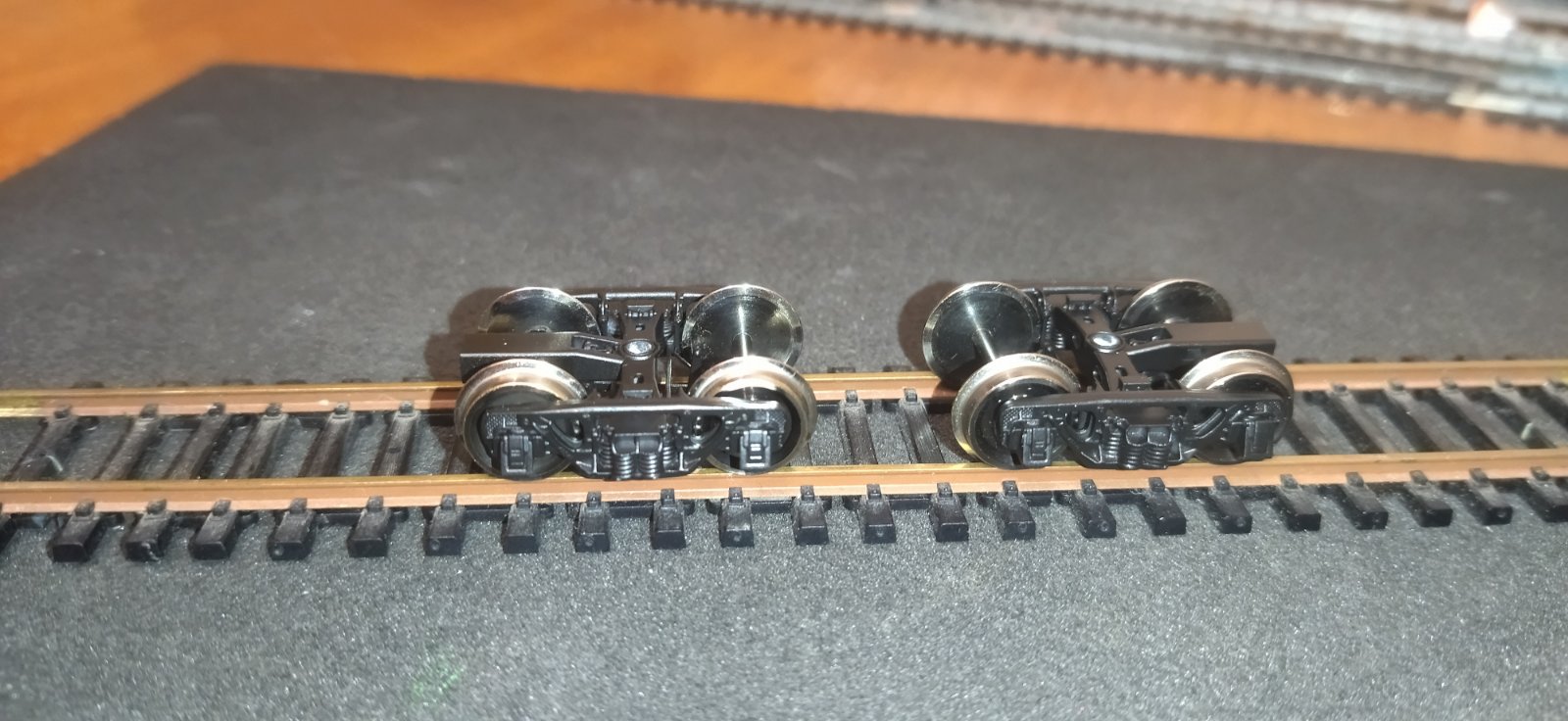

До слова, вже пішли у виконання перші замовлення. На фото - 3 різновиди візків: з шахтами і без, під три різних види колпар 24,5мм, 25,6мм, 25,8мм:

Використовую смолу від Phrozen. Виріб, в залежності від тривалості УФ-закріплення після друку можна отримати або доволі пластичний, або дуже твердий. Відео на цьому форумі прикріпити нема можливості на жаль.
Нічим. Але на змазку матеріал візка реагує цілком інертно.
В НО - як тільки їх зробимо
