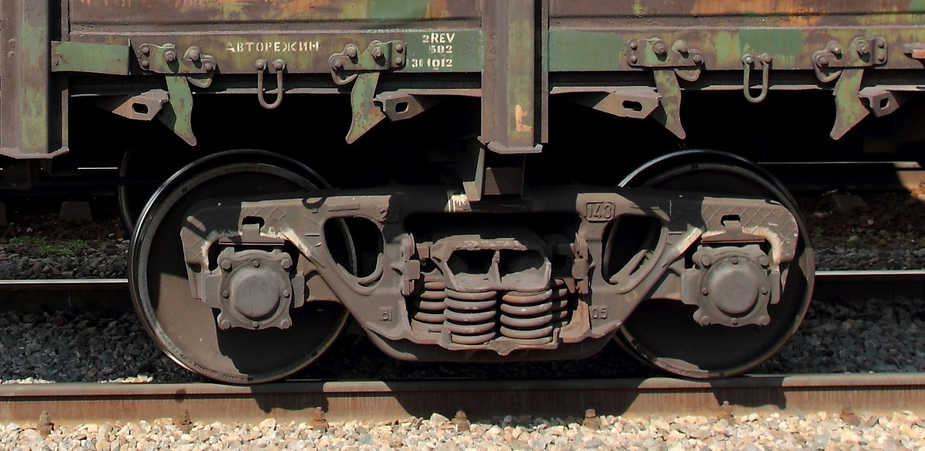

Наступний етап пройдено - відпрацювали шахту NEM і встановлення гальмівних трианглів з тягами.
До речі, основна поперечна балка триангля - таки швеллер, спрощень до форми прямокутного бруска не робили.

До речі, не втримались - поставили нові візки під 8-осну цистерну:
