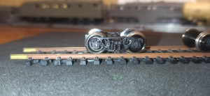

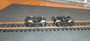

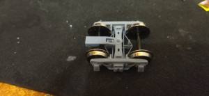

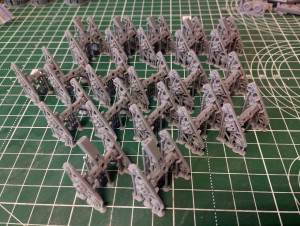

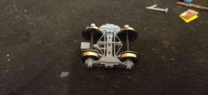

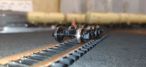

Наступний етап пройдено - відпрацювали шахту NEM і встановлення гальмівних трианглів з тягами.
До речі, основна поперечна балка триангля - таки швеллер, спрощень до форми прямокутного бруска не робили.

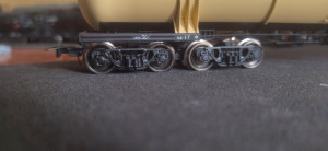

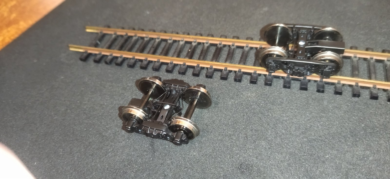

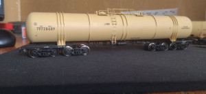

До речі, не втримались - поставили нові візки під 8-осну цистерну:

Панове, давайте відповім на всі питання по черзі, бо, бачу, досі нема чіткого усвідомлення всіх можливостей, які пропонує наш підхід до виготовлення візків.
1. Візки тут не лиються ні зі смоли, ні з пластика. Тобто, поняття "силіконові форми" чи "пресформи", які будуть обмежувати кількість варіантів візків і ускладнювати/здорожчувати/уповільнювати процес виготовлення, в даному випадку відсутнє як явище. Візки в будь-якій комбінації варіантів (тип букс, відстань між гостяками колпар, довжина поводка шахти чи взагалі його відсутність і т.п.) ВІЛЬНО виготовляються протягом одного робочого дня малою партією без жодного збільшення ціни, заявленої кількома постами вище. Що це дає: колекціонер ВІДРАЗУ отримує САМЕ ТОЙ РІЗНОВИД виробу, який потребує, а НЕ МУСИТЬ вибирати щось більш-менш підходяще, якийсь уніфікований чи усереднений варіант, який треба буде підганяти під конкретний вагон і докуповувати певний різновид коліс.
2. Маєте вагон з довгими звісами, який потребує можливості шахти повертатися на поводку вправо-вліво - це не є проблема взагалі. Допроектовується і цей різновид візків і пускається у виробництво. Хочете таке саме отримати і на коротких вагонах - жодних проблем і тут, зробимо поводок коротше. Хочете замінити на довгому поворотному поводку шахту NEM на шахту під американську кулачкову NMRA (як додатково сама має можливість повороту вправо-вліво) - та будь ласка. Видавайте заявку з точною специфікацією, і ми робимо. Для Вас забагато варіантів? Мені - цілком ок, я впораюсь. :)
3. "простота регулировки по высоте". Шахта по висоті виставлена чітко за нормами NEM. Не бачу проблеми.
4. "не нужно десятки разных телег с разными коромыслами - достаточно сделать разных НЕМ шахт и нужную длину ставить по месту. Телега одна и без изменений"- отут, пане, дозвольте вирішувати мені, в якому вигляді пропонувати наші вироби шановним колегам. Моя пропозиція якраз передбачає якнайменшу потребу в допилюванні і підгонці візків. Це ключова особливість виробу. Якщо ж таку різноманітність не потрібно конкретно Вам, - ок, у Вас є всі можливості обрати один з варіантів, який вам здасться найуніверсальнішим, і модифікувати його як забажається, я ж не проти.
5. "Я вот всегда удивляюсь уровню современной инженерии". Сучасна інженерія вміє іноді перевершувати очікування і розкривати нові можливості, які не відразу піддаються осмисленню. ;) Але у Вас все вийде. я в Вас вірю. Цитуючи Вас же, "нужно только думалку включить ;)"
Якось так.

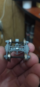

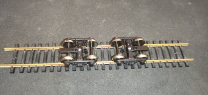

До слова, вже пішли у виконання перші замовлення. На фото - 3 різновиди візків: з шахтами і без, під три різних види колпар 24,5мм, 25,6мм, 25,8мм:

Вітаю, дуже цікава тема, сам в щось подібне занурююсь.
Підкажить яку смолу використовуєте, наскільки крихкий вироб, як вільно обертається колпара (бажано відео).
Чи обробляєте, та чим якщо так, "місце контакту" візка та колпари?
Дякую.
P.S. Коли будуть вагони?

Jenya83 писав:
02 грудня 2023, 16:06
Використовую смолу від Phrozen. Виріб, в залежності від тривалості УФ-закріплення після друку можна отримати або доволі пластичний, або дуже твердий. Відео на цьому форумі прикріпити нема можливості на жаль.
Jenya83 писав:
Нічим. Але на змазку матеріал візка реагує цілком інертно.
