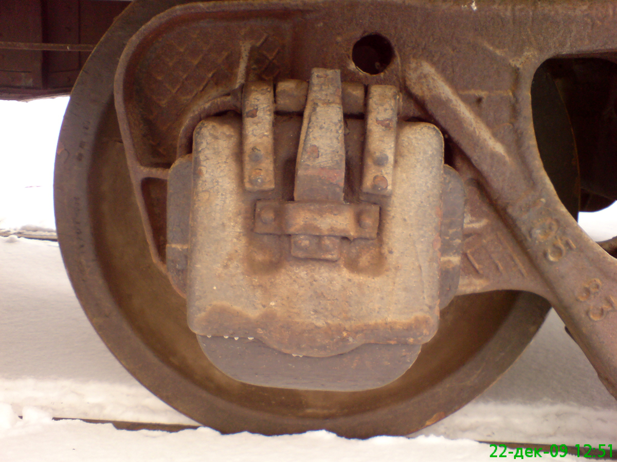

Візки супер! На буксових лапах с ковзанами вафельной насічки не повинно буть, просвіт між балкою та боковиной (над пружинами) потрібен меньший. А так дуже гарні, буду замовляти. Вибачте за україньську мову, вчусь.

"Вафелька" є. А просвіт великий, бо цистерни повні :)

На мое здивування вiзки вийшли чудовi! ;)
"Вафелька" є.
Мабудь малось на увазi вiзки з буксами ковзання(з вiдкiдними кришками). :roll:

Так, дякую Stinky!
Та як сказати... ;)
Сіточок 100% не було на більш ранніх МТ-50.

Так вибачаюсь, є сітка.
