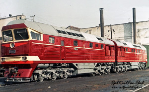

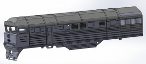

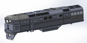

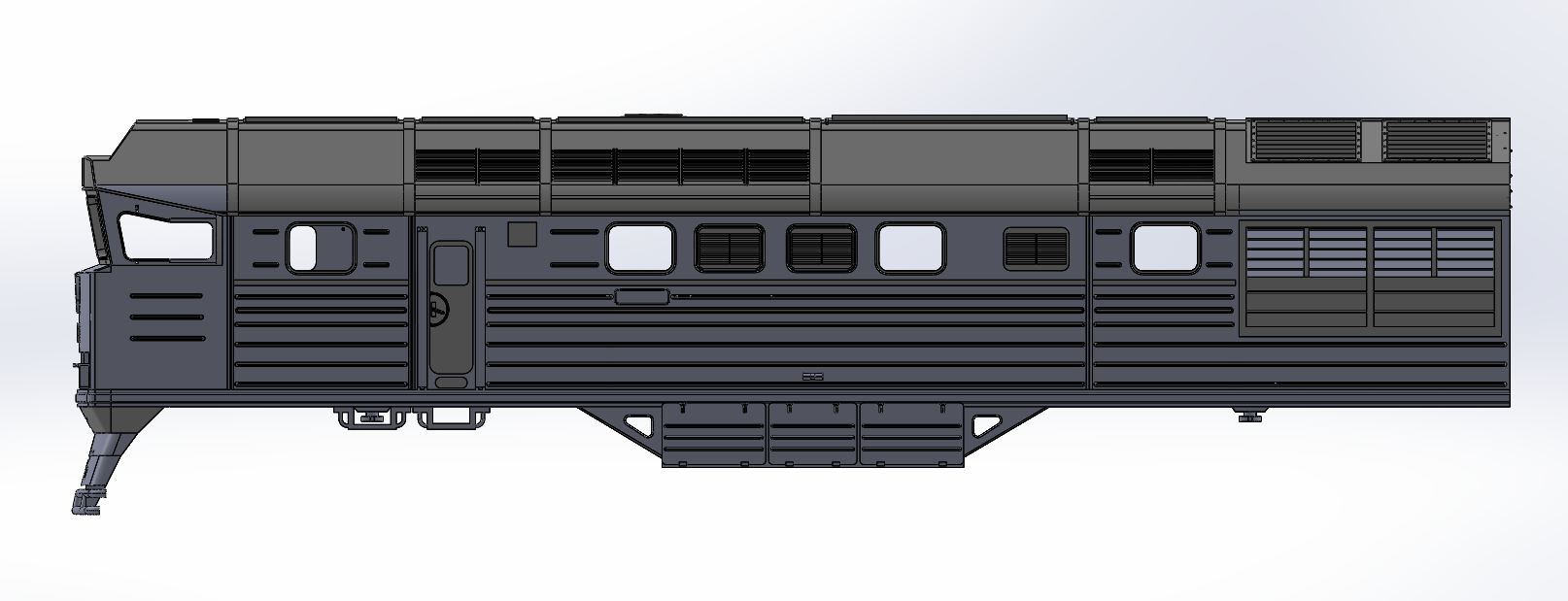

Еще один наш проект. Это первая модификация данного тепловоза, на мой взгляд, внешне самая привлекательная. Ну это дело вкуса :)
Re: 2ТЭ116 (ранний)
Красивая машина. Поздний ИМХО уже более дубово выглядит
Has thanked: 1207 times
Re: 2ТЭ116 (ранний)
Вовка, он скорее негармонично выглядит, чем дубово. Горб этот сделали зачем-то, убрав над кабиной выступ...
То, что Вадим продолжает работать над китами, радует. В сборке мне больше всего понравились именно его наборы. Отмечу качественное литье, продуманность конструкции. Есть с чем повозится, но нет распыления на молекулы. Боковины телег были цельнолитые, без всяких тонких и ранимых элементов из травленки, что для ходовой модели большой плюс. Никому не в обиду, парни, мне такой подход просто ближе.

Класс! Самый желанный из 116-х! Их построили совсем немного, хотя самый гармоничный внешне.

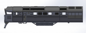

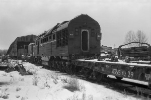

Мне кажется или всё-таки есть недостаток в 3Д-модели? Собственно, на первых 116-х крыша была высокой, выше, чем высокая часть у более поздних номеров. Я бы сказал, что высота была примерно как на 2ТЭ116УД. С торца верхние жалюзи холодильника стояли под другим углом. А на приведенных рендерах выглядит, как будто просто продлили вперёд высокую часть крыши серийных тепловозов.

Скорей кажется. На рендере присутствует искажение не знаю, как правильно сказать, нарушена перспектива или что там. А откуда информация, что у него крыша выше, чем высокая часть обычного 116-го? Не уверен в этом.

На рендере, по-моему, жалюзи на скосах крыши слишком высокие - в реале они, похоже, поуже (как на "Людмилах").

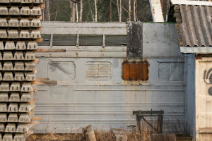

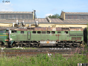

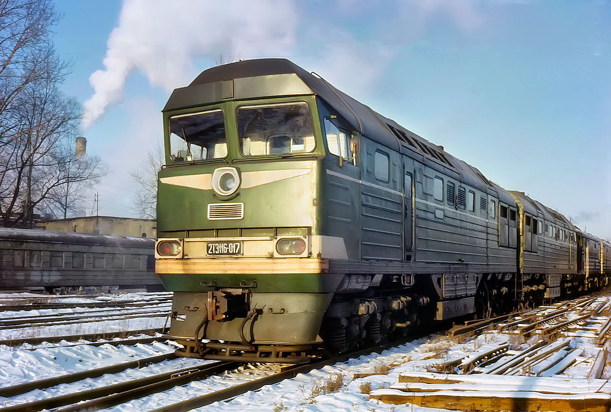

Жалюзи кажутся высокими, потому что крыша низкая. Я доберусь до компьютера - попробую изобразить. Вот для примера фото, где видно, что верхние жалюзи холодильника на первых номерах стоят под другим углом:

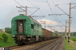

Вот серийный вариант:

Артём, я говорил не о жалюзи холодильника, а о "сеточках" на скосах крыши в районе машинного отделения (как у ТЭ-109), которых у серийных 116-х нет совсем.

Я их и имел ввиду ;) Я не промерял, но мне кажется, что эти решетки были одного размера у первых номеров и у более поздних. Но из-за разной высоты этих скосов пропорции меняются.
Насчёт этих решёток попалось мне одно интересное объяснение. Если посмотреть "в динамике", то решетки эти были на ранних "горбатых", потом убрали среднюю часть, а ещё позже пропали крайние. При этом дополнительные решетки появлялись в боковых стенках. То есть, решетки со скосов крыши как бы "переехали" на боковые стенки. Я только в одном месте встретил объяснение этому: при движении по тоннелям в крышевые решетки затягивался дым, что было не очень хорошо для оборудования. Перемещение вниз, вроде, устранило этот эффект.

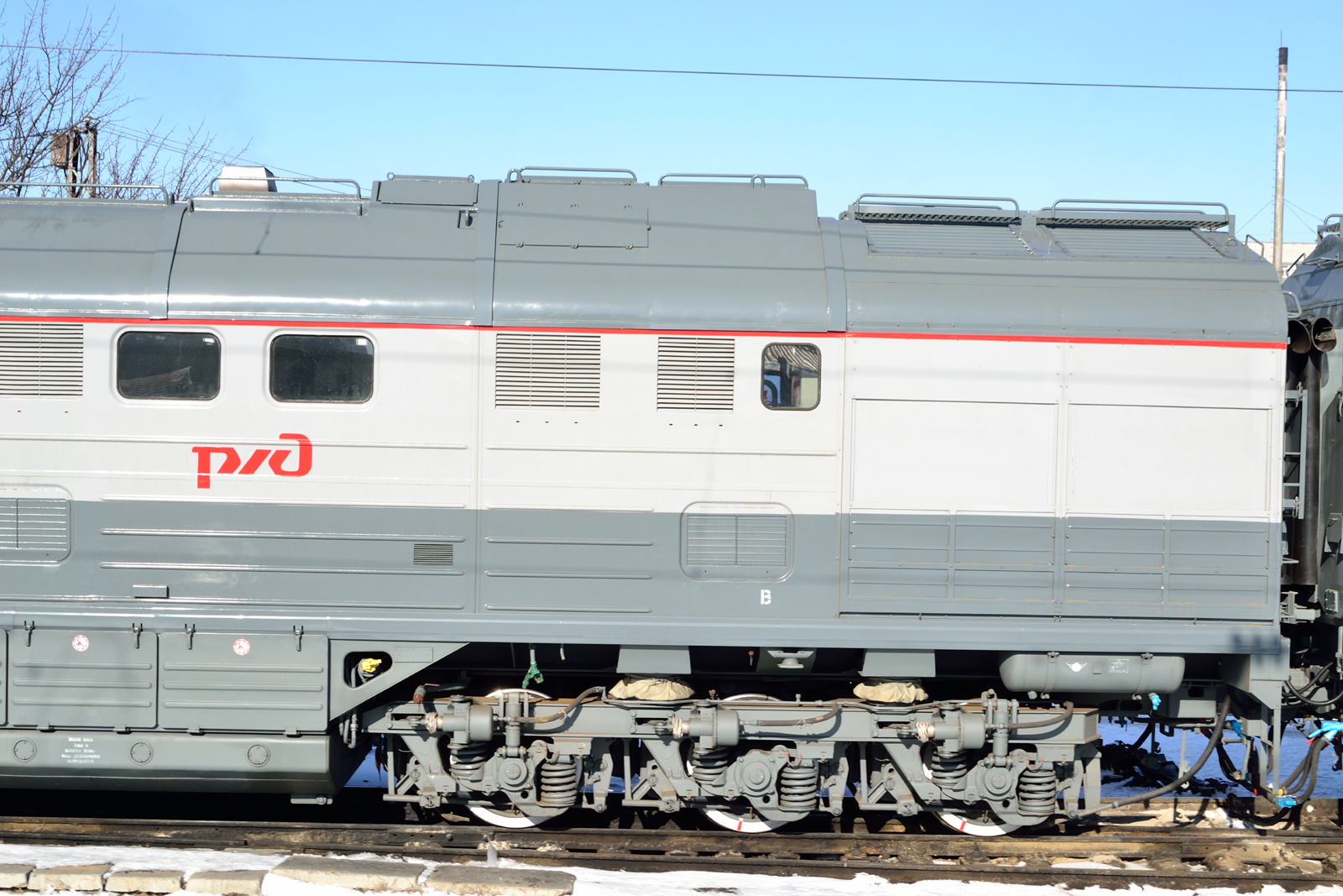

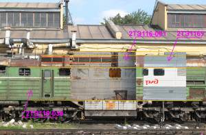

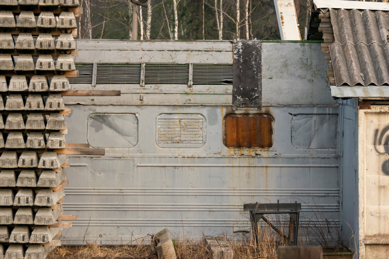

Так, ну вот добрался я до компьютера, имеем результат. Сравнивал боковины 2ТЭ116-001, 2ТЭ116-038, 2ТЭ116У. Как и ожидалось, крыша на 001 была такой же высоты, до которой ее наращивали отдельными частями на 2ТЭ116У/УД/УР. Решетки тоже ожидаемо оказались одной высоты на 001 и 038. В общем, если остались вопросы, попробую ответить :)
Отдельно добавляю исходники фотографий. Можно обратить внимание, что у 038 нет средней секции решеток в крыше, но она была с завода. В ходе разных модернизаций эти решетки переносили ниже на вертикальную стенку кузова. О том, что решетку перенесли, напоминает горизонтальная планка на скосе крыши.
И остальные фото

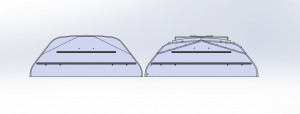

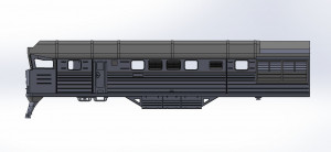

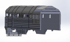

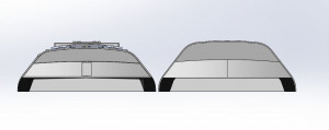

Поднял крышу. Поменял угол наклона жалюзи холодильника. Пока только геометрия, без деталировки.

Вроде, теперь нормально :)

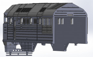

artem_b писав: ↑
20 вересня 2021, 15:43
Надеюсь, что да :)
Поднял почти на 2мм

Re: 2ТЭ116 (ранний)
Повідомлення Brewer »

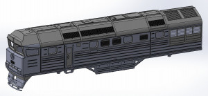

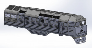

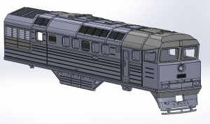

Очередной раз переделал модель. Еще немного приподнял крышу и увеличил угол наклона. Так же переделал некоторые элементы боковин, по наводке одного зрячего знакомого, за что ему спасибо ;)
