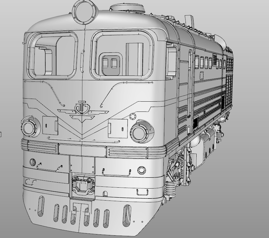

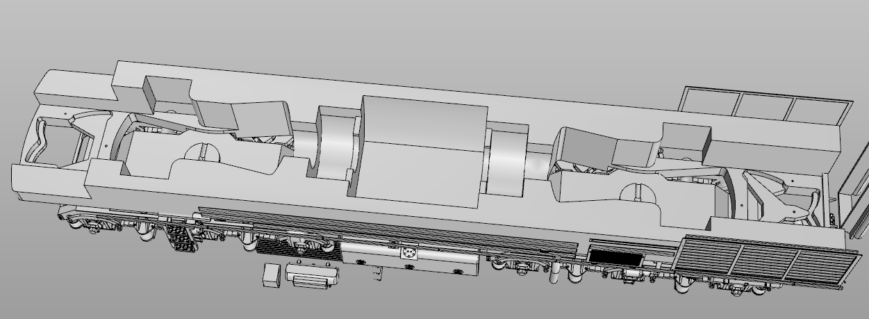

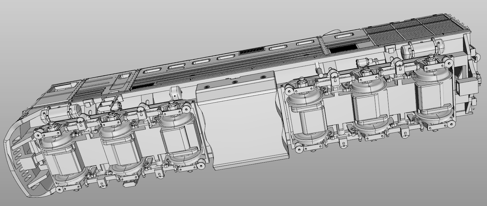

Почти готова к производству.
Заточена под донора PIKO V200

Владимир, приветствую!
Ходовка Пико, как видно. Классно! Раму планируете смоляную лить? Или смоляную с наполнением - ну или же из металла (а мало ли)?

Re: 2ТЭ10Л
Отличный проект! И динамика между секциями...И заточка под фирменную ходовку...вот только как решить вопрос сцепок функциональных на морде?

Re: 2ТЭ10Л
Будет два метельника.Xoma писав:вот только как решить вопрос сцепок функциональных на морде?

Re: 2ТЭ10Л
Я так понимаю , это нем шахта на динамическом поводке? Браво, маэстро!

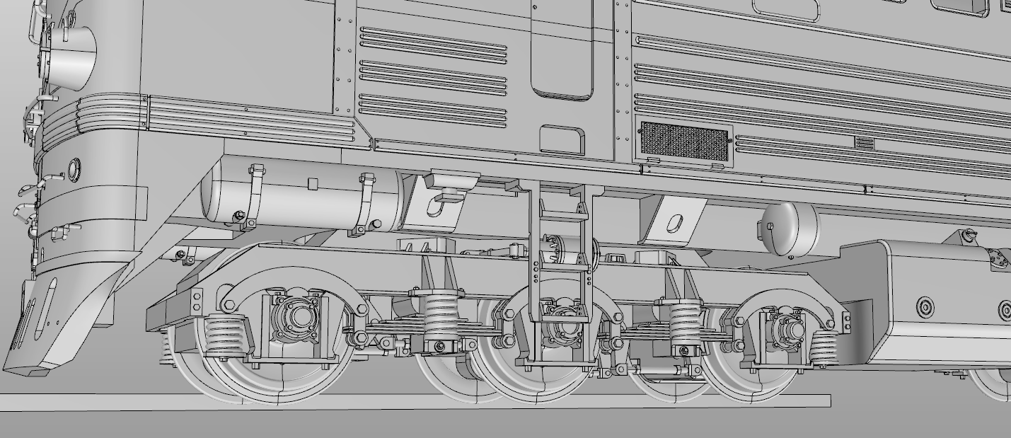

Re: 2ТЭ10Л
Владимир, вот еще какой момент точно - родные суфлешки были брезентовые с рессорами, а не с баллонами. Эти баллоны - это уже во время ремонтов наверное уже в 80-х. По идее бы как с метельниками - делать 2 вида суфлешек.

Re: 2ТЭ10Л
Еще - на задней стенке не видно песочных лючков и откидных подножек под заправку этих песочниц.
у 571 настоящий номер 1886

Re: 2ТЭ10Л
Заточку кита под нормального донора категорически одобряю! Достать гораздо проще, чем ждать "АлексЛаб" (который лично мне доверия не внушает).
Не видел.
Фотка с горкой кузовов впечатлилаivan писав:Еще - на задней стенке не видно песочных лючков

Re: 2ТЭ10Л
Не всю мелочёвку притулил.Нет матов, лестниц ...ivan писав:Еще - на задней стенке не видно песочных лючков и откидных подножек под заправку этих песочниц.

Re: 2ТЭ10Л
Отдельно от этого кита можно и боковины тележек под Пико выпускать - я бы на свои М62 от Пико бы взял. Да и рама с баком может на ТЭ3 подойти по идее.Muton писав:Заточку кита под нормального донора категорически одобряю! Достать гораздо проще, чем ждать "АлексЛаб" (который лично мне доверия не внушает).

Re: 2ТЭ10Л
railmodel писав: Почему?
Степан выкладывал фото и некоторые подробности.Barbosa_ писав:мне тоже интересно мнение...
viewtopic.php?f=47&t=1694&p=40851#p40851
Процитирую Степана:
Не знаю, как вы, но с учетом изложенного предпочту кит, заточенный под промышленную модель.корпуса редуктора так же печать но на фотополимерном принтере и да они очень хрупкие.. если снимать крышку, то нужно очень аккуратно закручивать винты.., может легко треснуть отломиться краешек.. вы верно подметили, на некоторых отверстиях есть сколы, видно когда еще Саша закручивал их.. в качестве груза, бак заполненный дробью и залит смолой.. Некоторые свои ходовки я тоже уже больше года жду..,

Сань, там еще нюанс в том, что все это долго и нудно. Не люблю ждать годами.Barbosa_ писав: "напечатанной" ходовки...
Владимир, а маты будут травлёные или смола?RTM писав: Не всю мелочёвку притулил.Нет матов, лестниц ...
