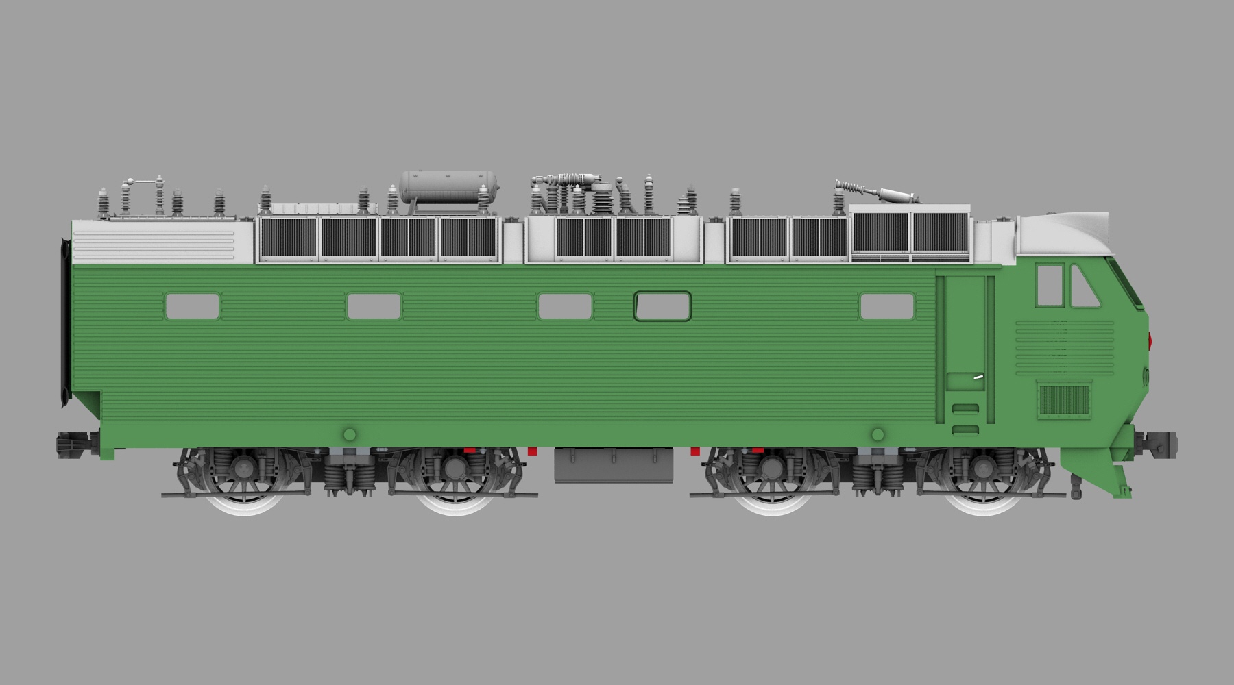

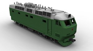

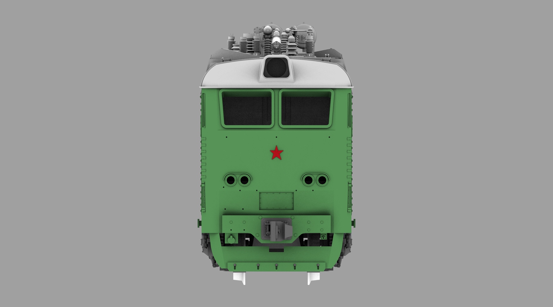

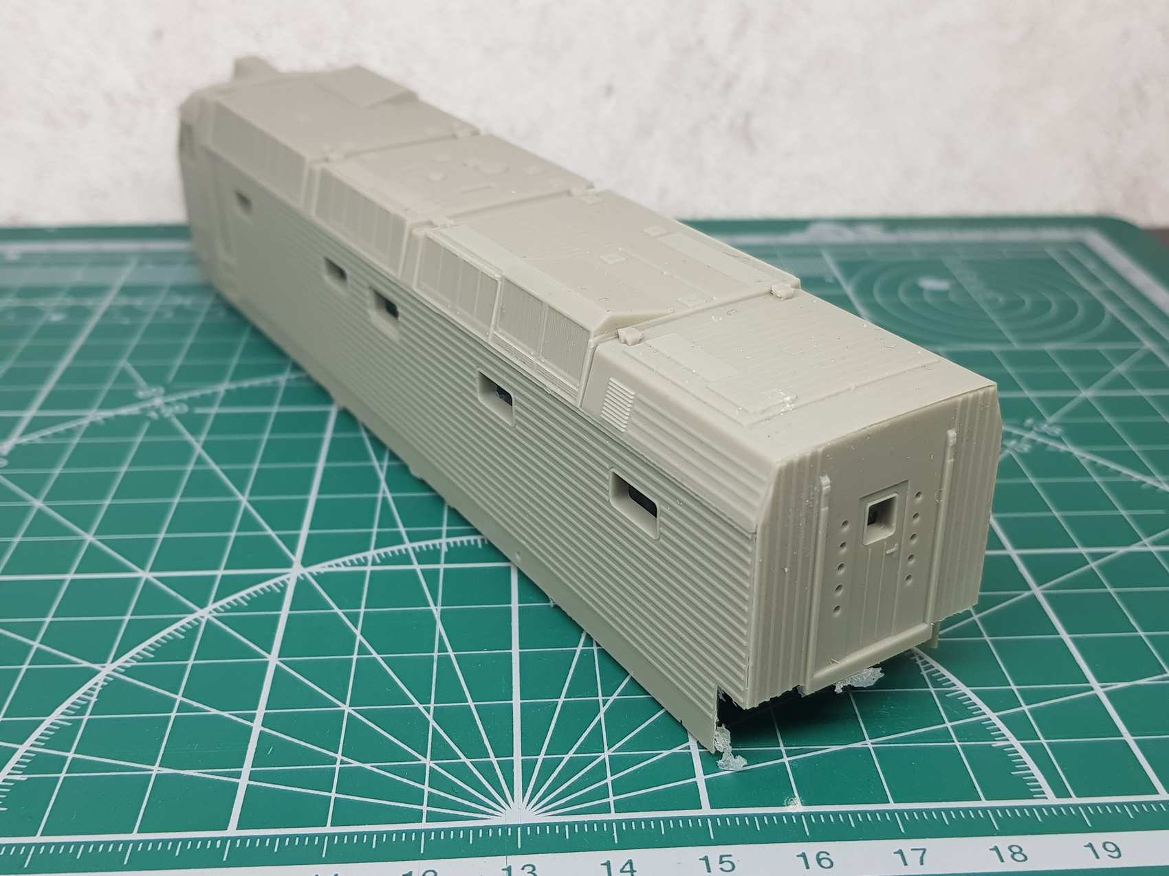

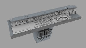

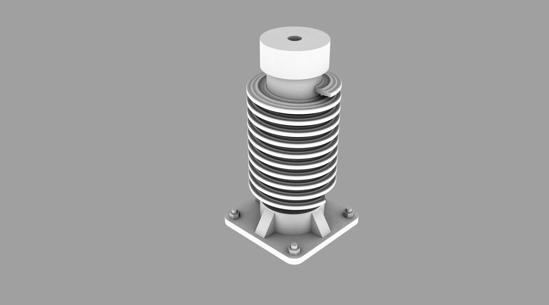

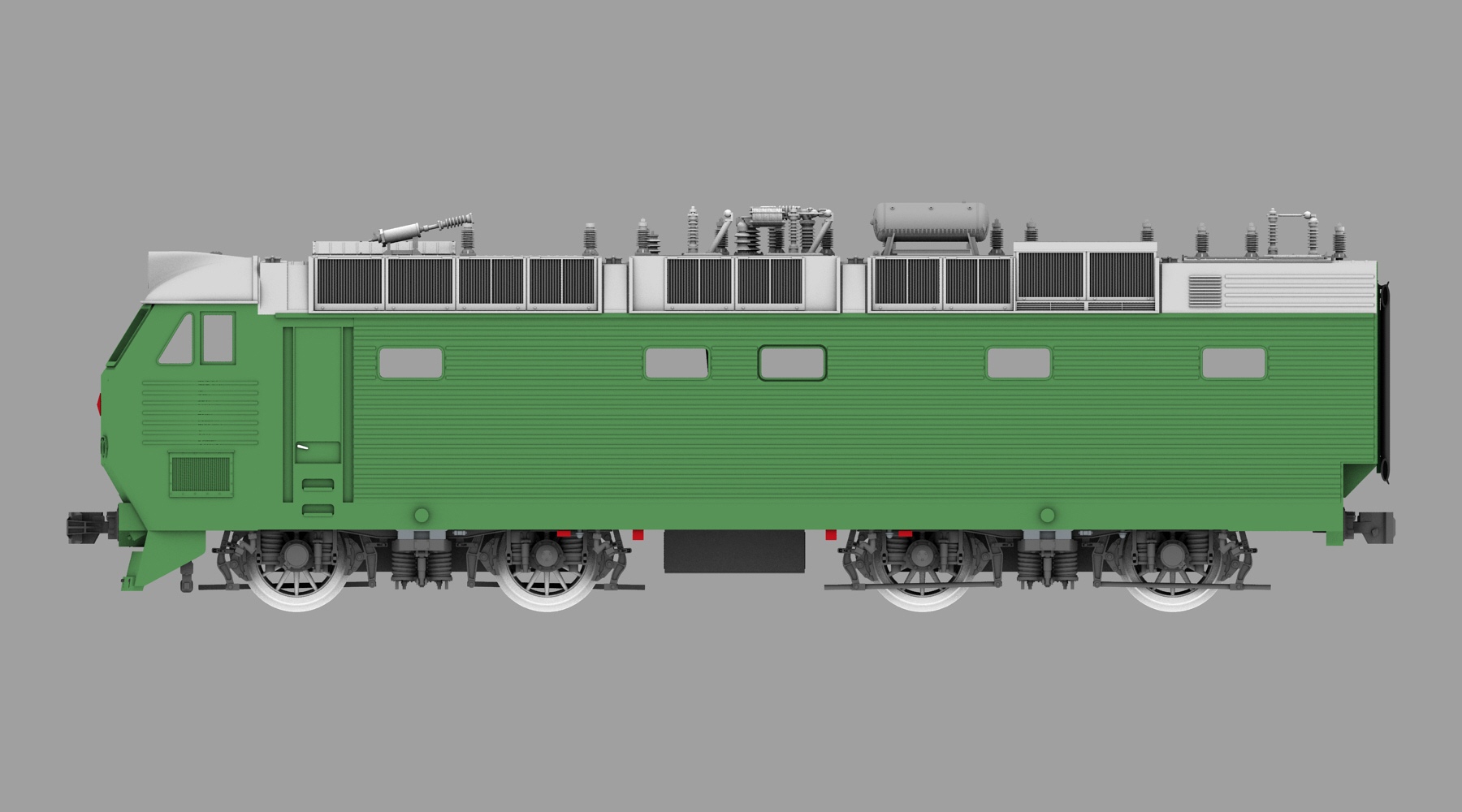

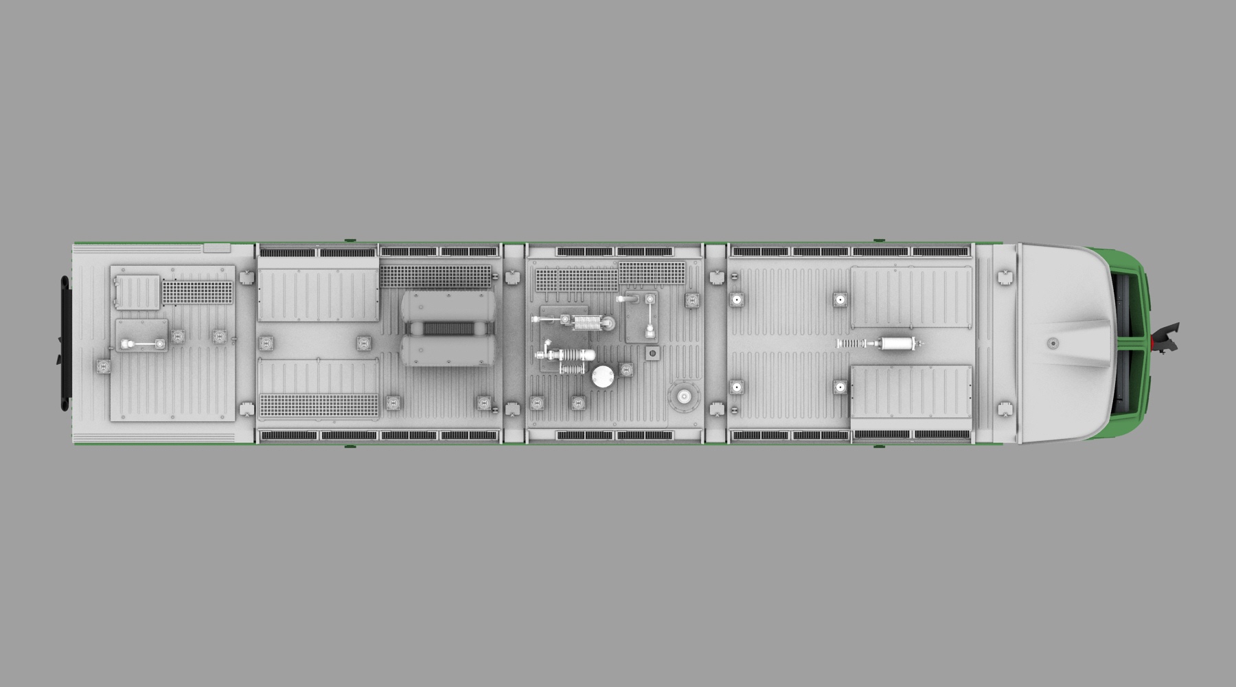

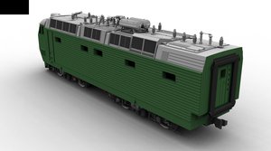

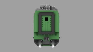

Готова модель электровоза серии ЧС8 в масштабе 1:87 (НО). 3D модель создавали по заводским чертежам. Рендеры выкладываю:
С ув.Владимир.

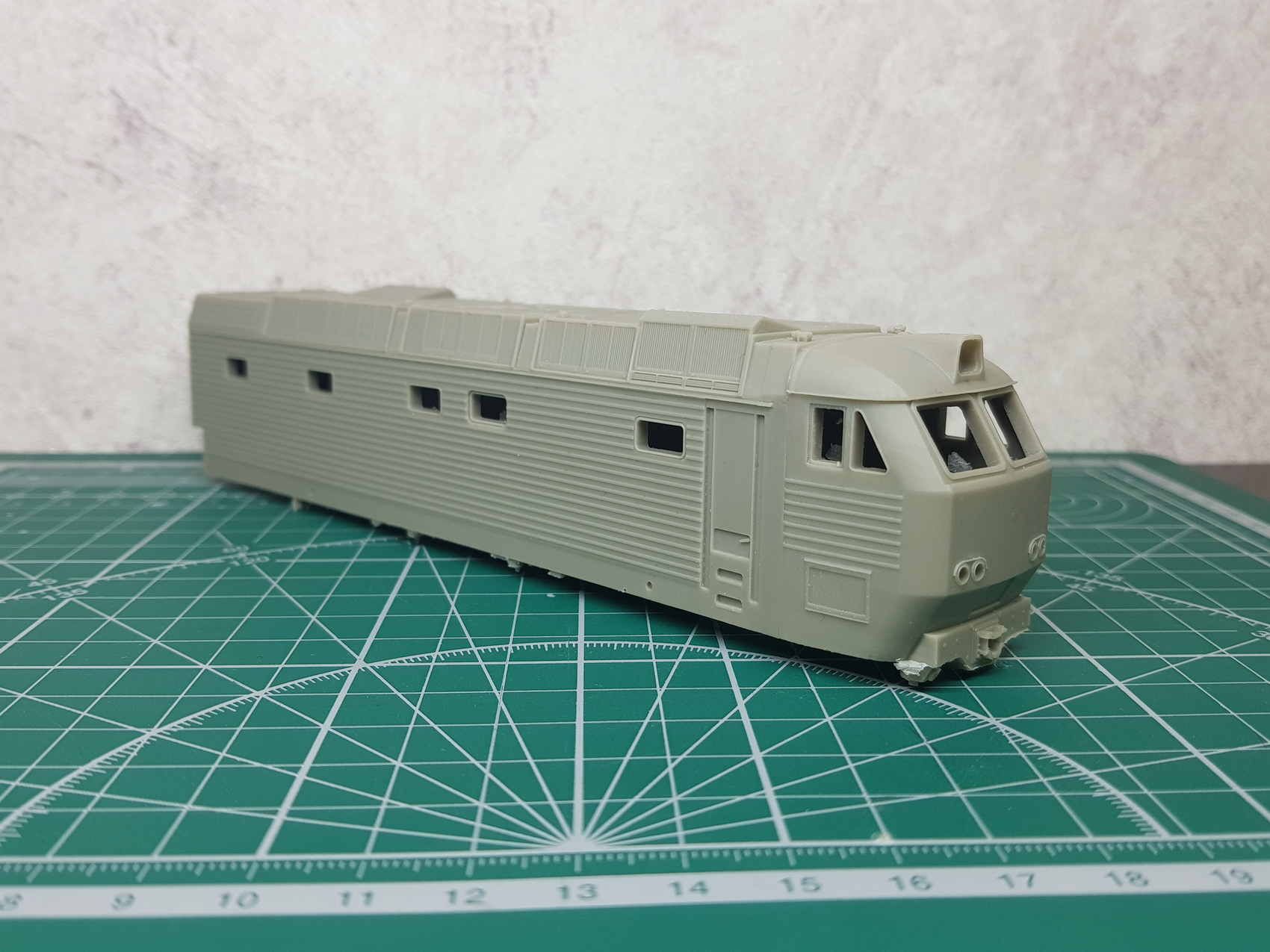

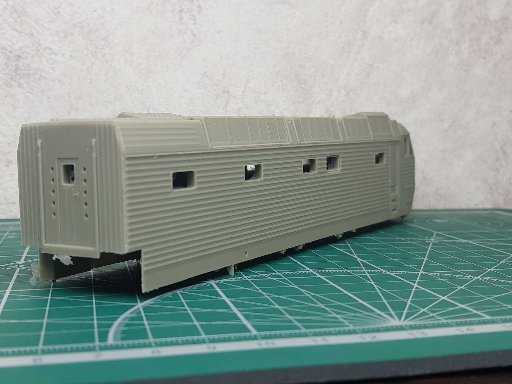

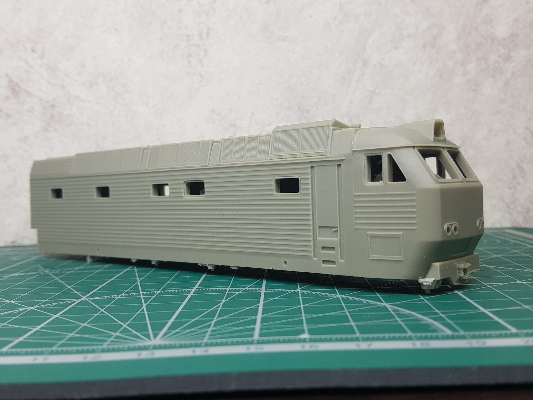

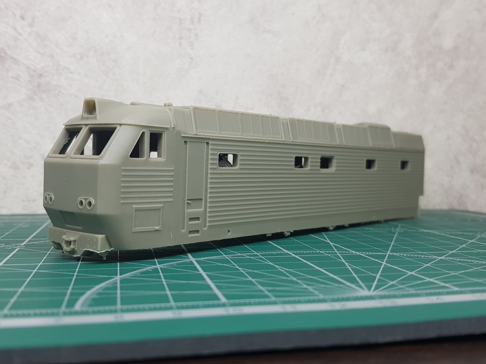

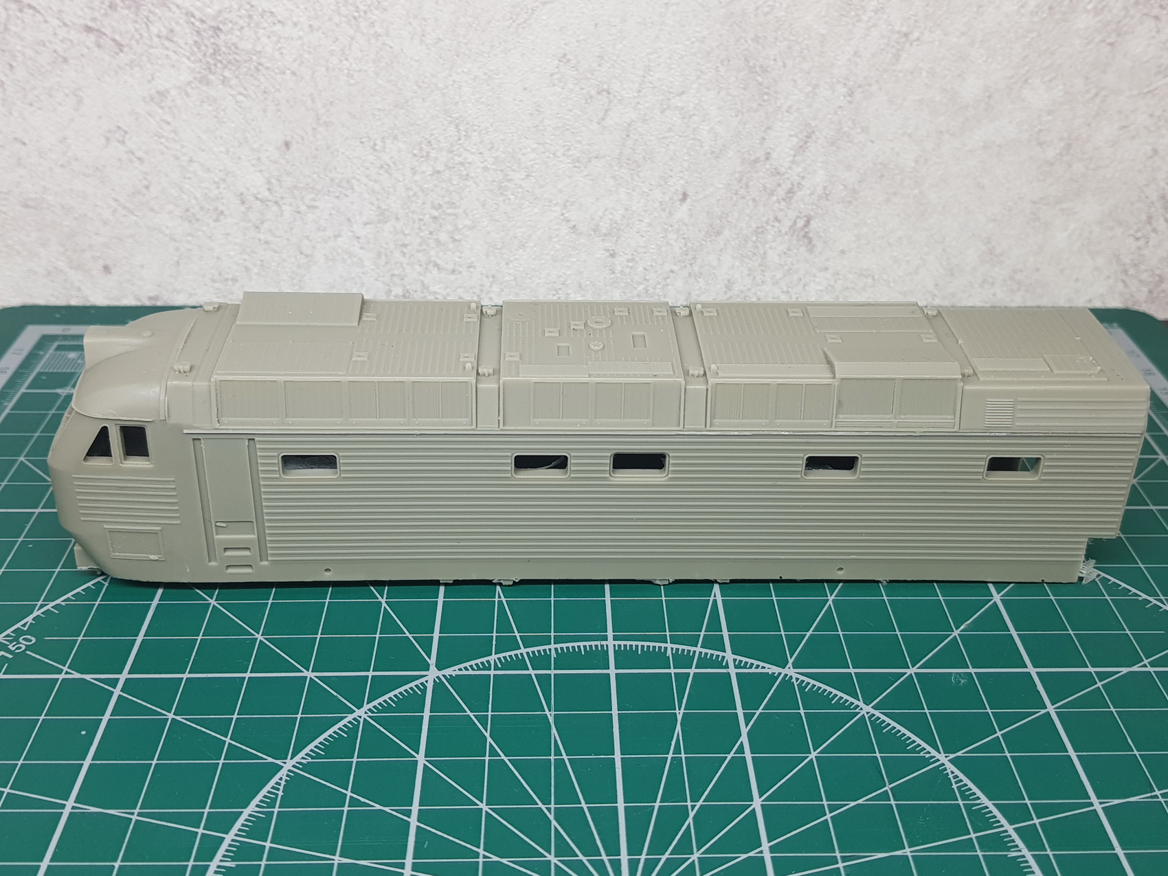

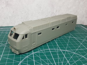

Из данного КИТа можно собрать модели локомотивов серии ЧС8 с номерами 033-082 (заводское обозначение серии 81Е2). Мастер модель создавалась комбинированным путем. Часть деталей выращивалась на 3D принтере, часть деталей-фрезеровалась на ЧПУ станке. Подробные фото отливки кузова:

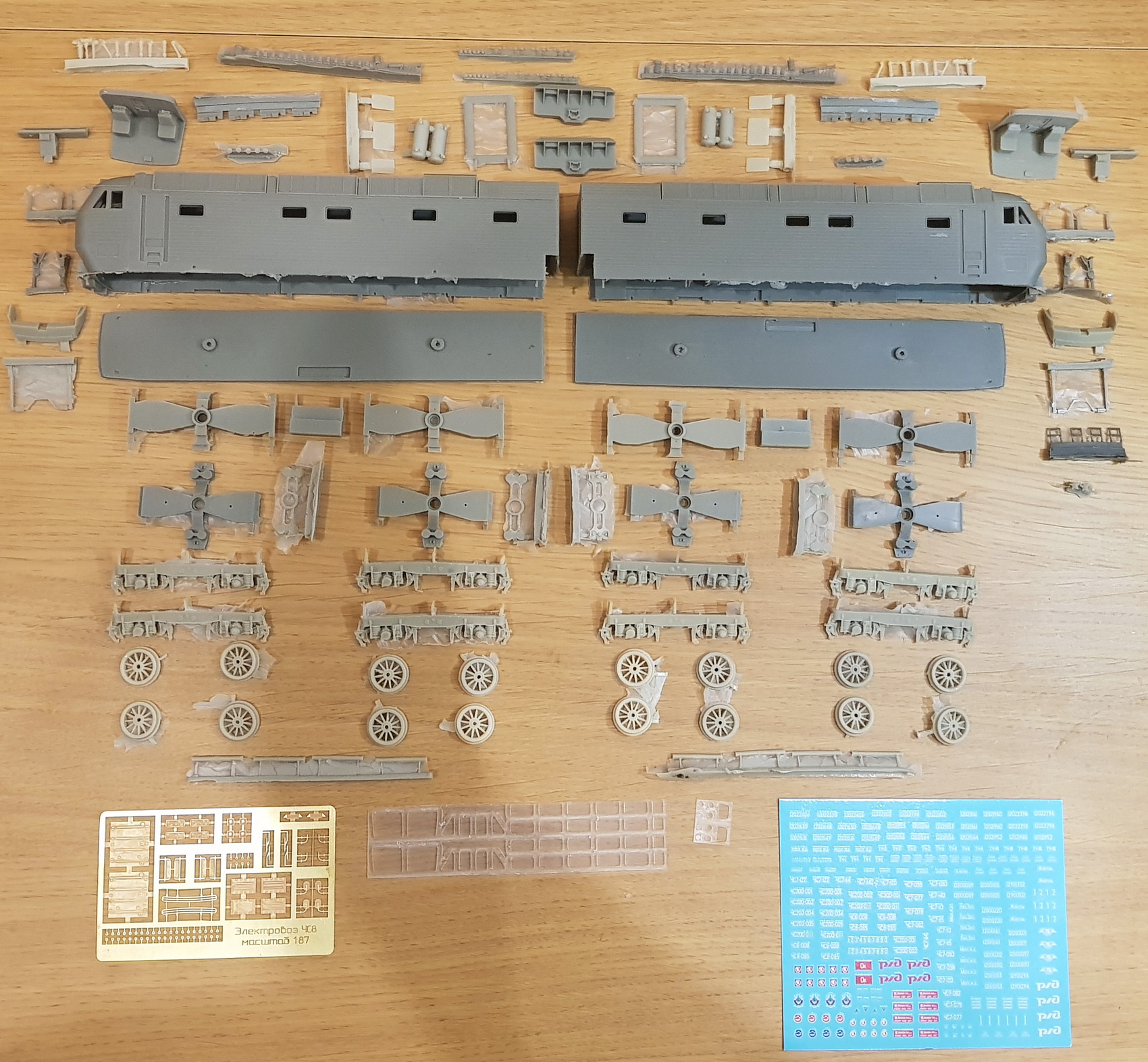

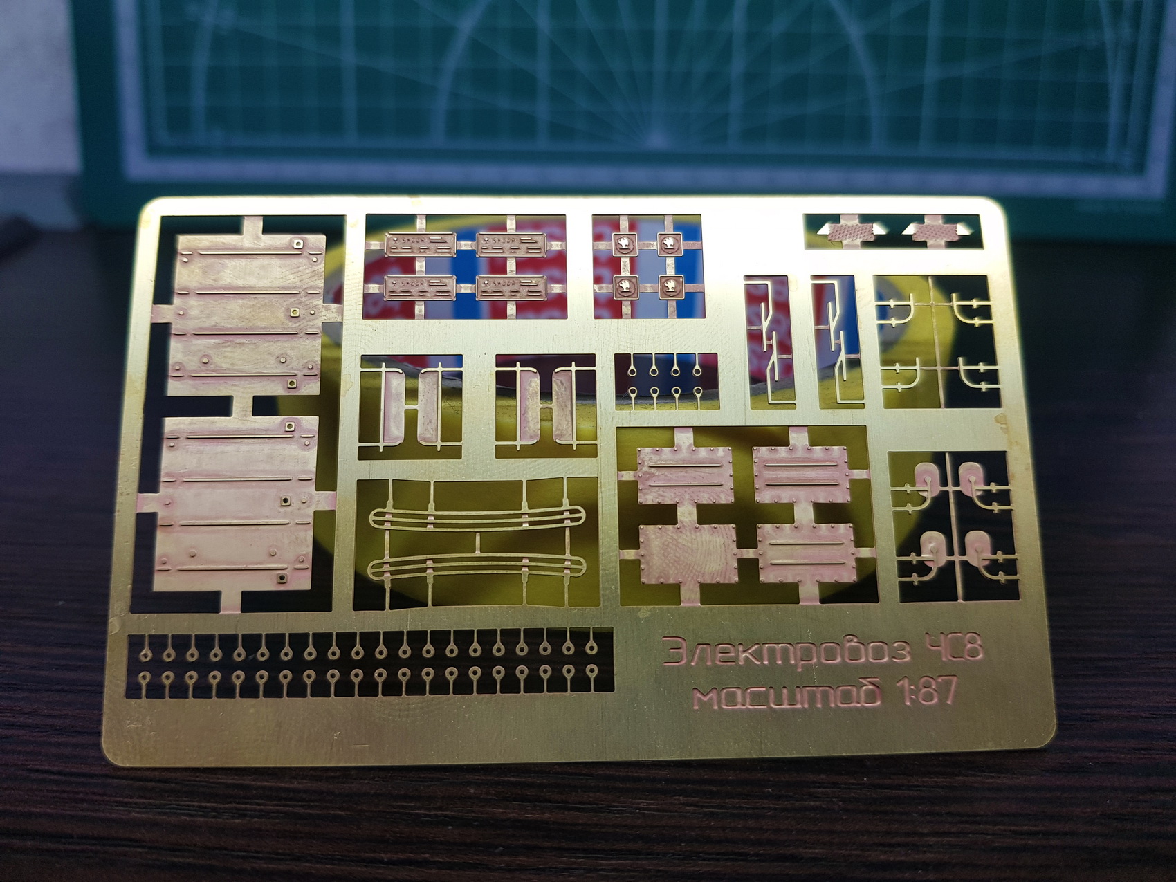

В набор входит полный комплект смоляных деталей для сборки стендовой модели электровоза ЧС-033-082, включая всю мелочевку, набор травленых деталей, комплект фрезерованных стекол и набор декалей с разными номерами. Стойки изоляторов рассчитаны под установку пантографов от Дмитрия Анютина (Светтофор). Важный момент: у электровоза ЧС8 межосевое в тележке 2950мм (в масштабе НО 33,9мм) А у электровозов ЧС6, ЧС7 и ЧС200 - 3200мм (36,8мм). Для простоты обмоторивания у модели локомотива ЧС8 стоят телеги идентичные ЧС7 и ЧС6 с ЧС200. Доноры подходят те же.

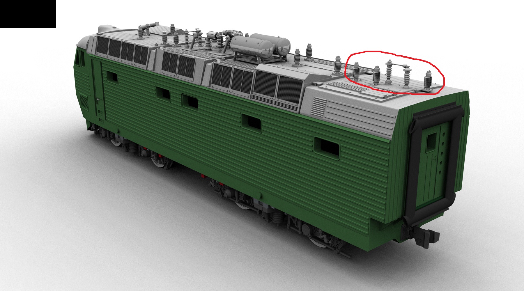

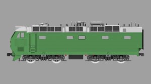

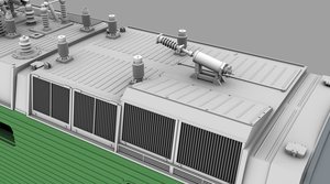

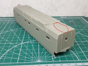

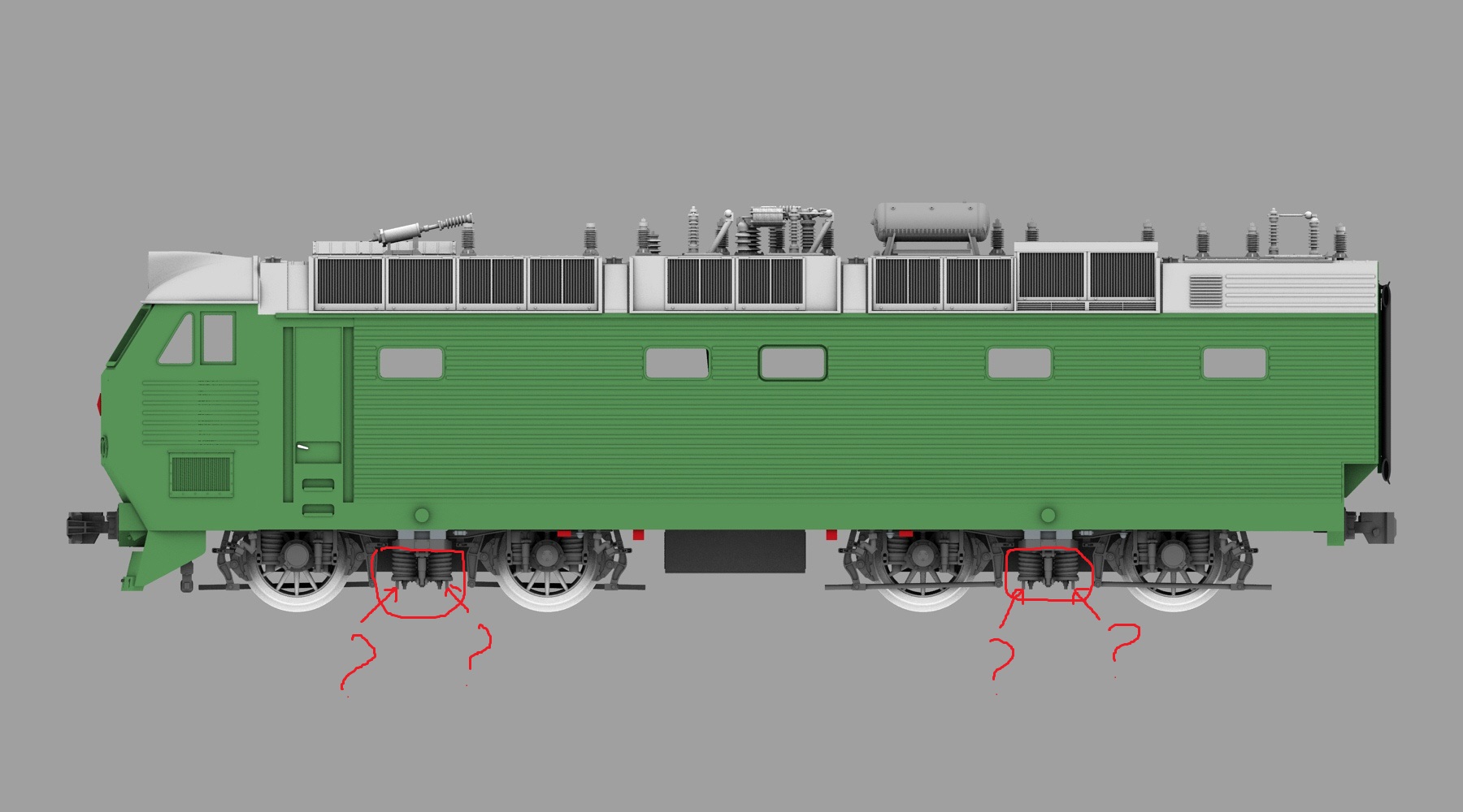

Доброго времени суток всем.

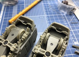

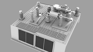

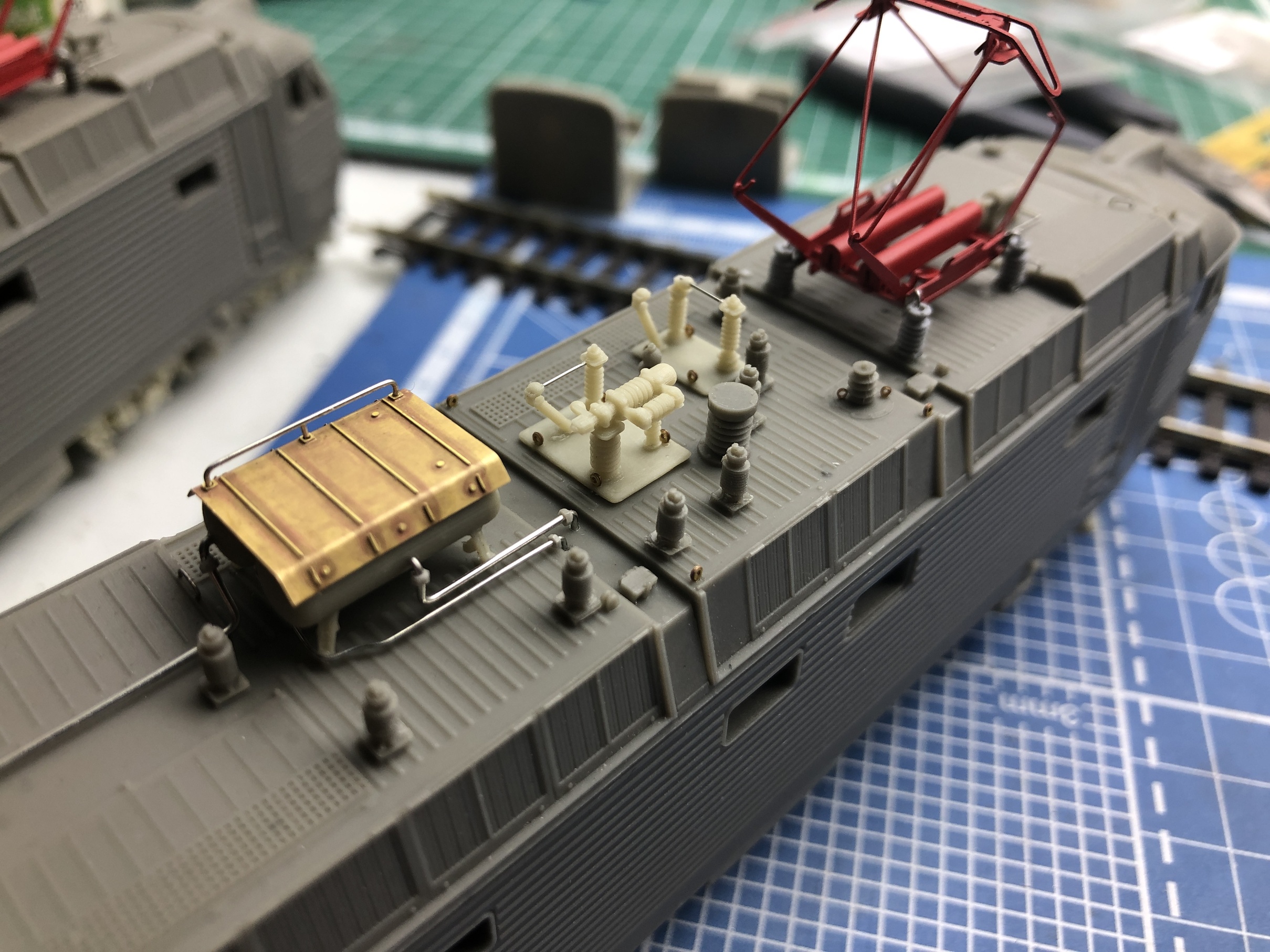

На внешний вид все кажется весьма красивым и качественным, но изучив хорошенько модель все таки всплыли косяки ... как всегда.....
И так.

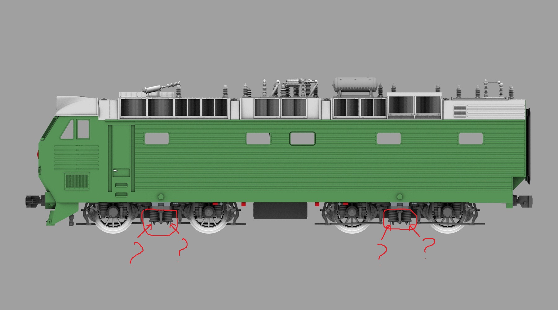

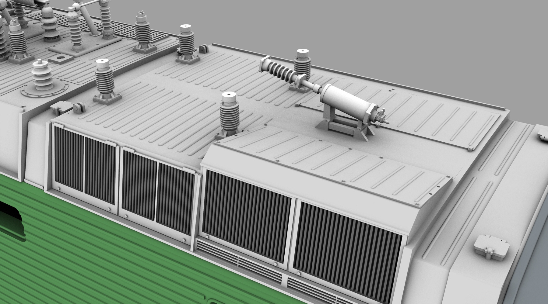

На 3-д модели все круто и красиво, но есть существенные отличия между 3-Д и китом...
Не буду сильно падать в подробности...лично мне не понятны несколько моментов.

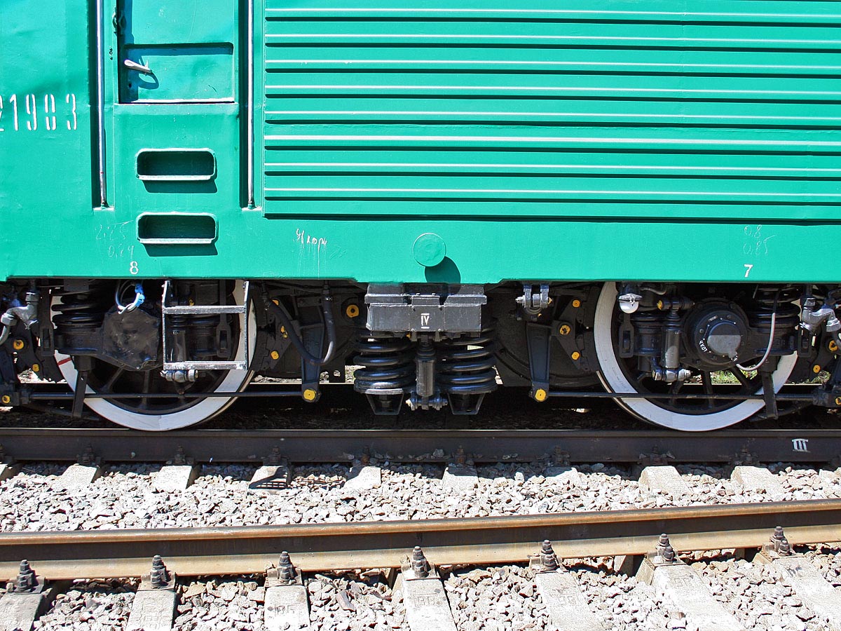

1. ( Важный момент: у электровоза ЧС8 межосевое в тележке 2950мм (в масштабе НО 33,9мм) А у электровозов ЧС6, ЧС7 и ЧС200 - 3200мм (36,8мм). Для простоты обмоторивания у модели локомотива ЧС8 стоят телеги идентичные ЧС7 и ЧС6 с ЧС200. Доноры подходят те же.)
Это тоже самое что на вл10 поставить телеги от пассажирского вагона.....)))))
Если Вы создали сию модель то пожалуйста сделайте все как есть на чертежах и не выдумывая что-то новое...по поводу ходовки Вы не переживайте народ разберется какой донор подогнать.

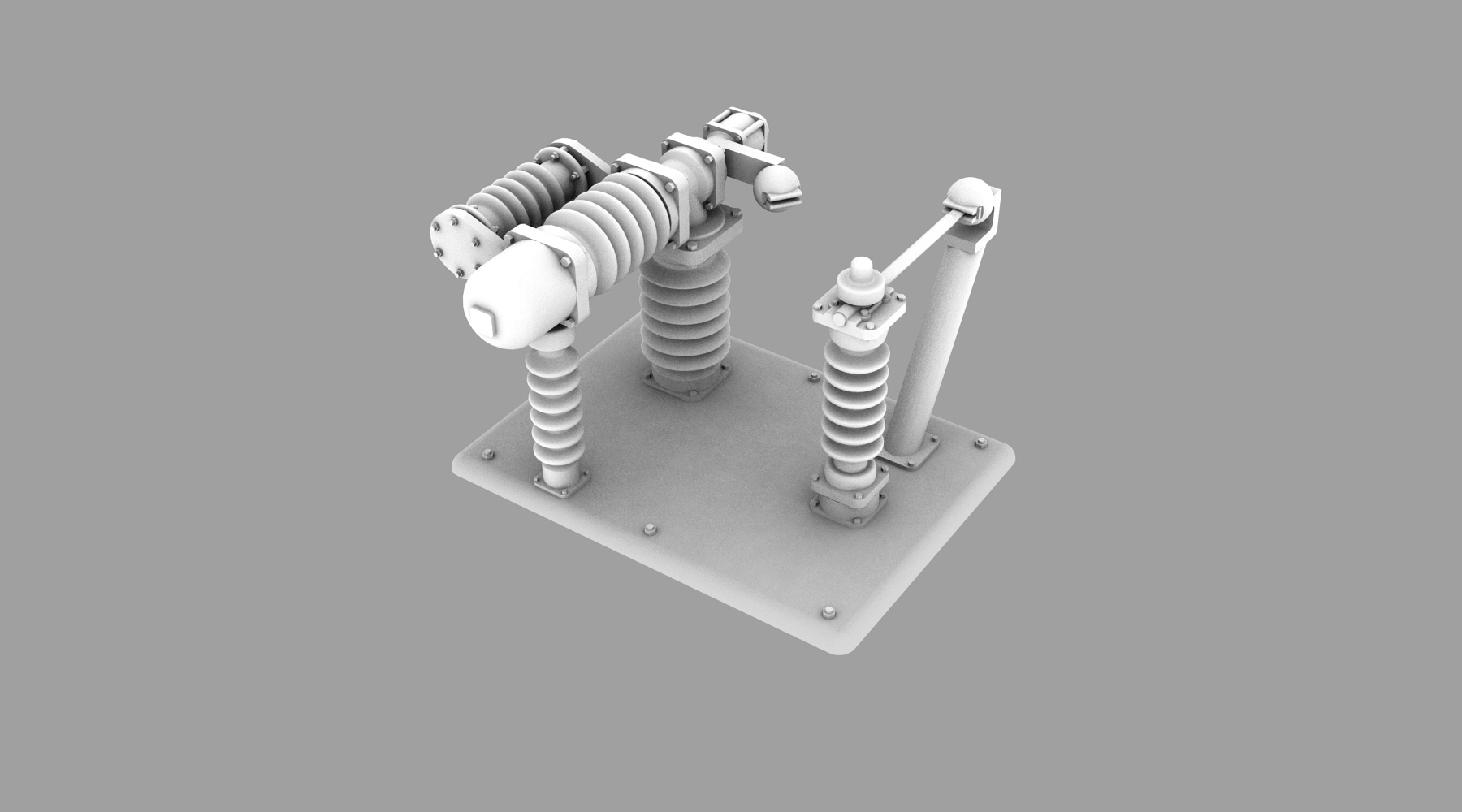

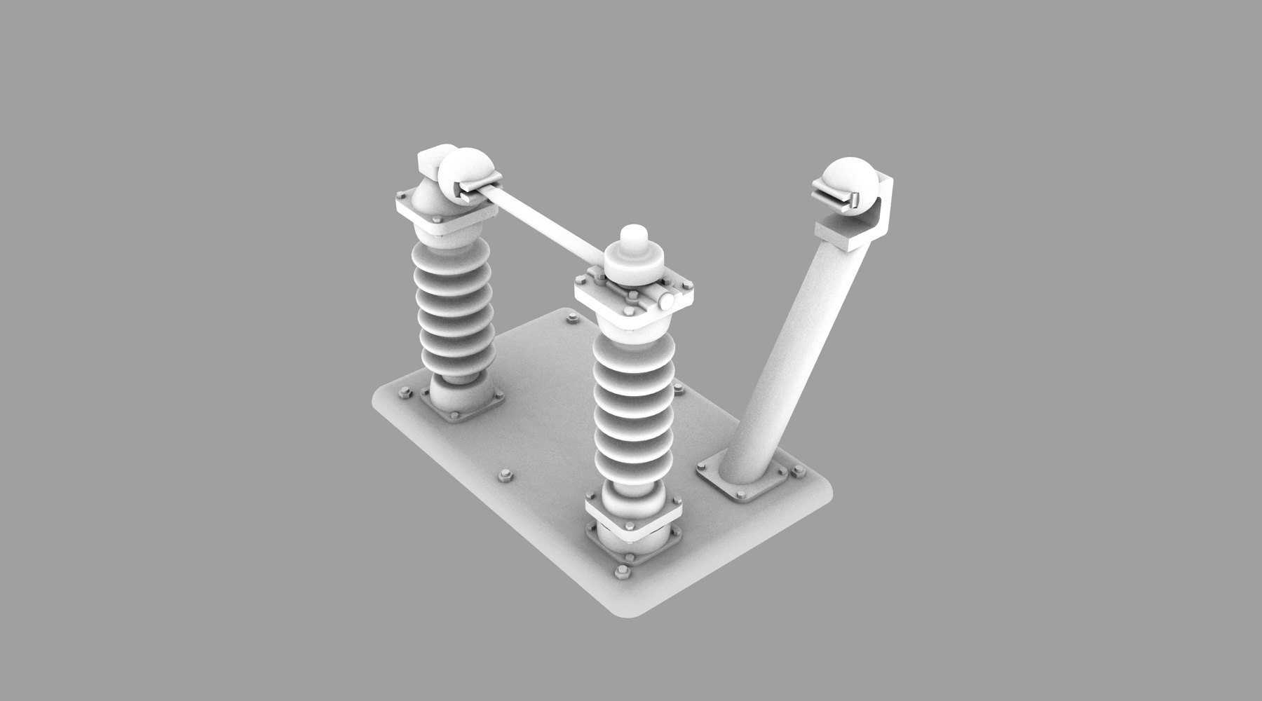

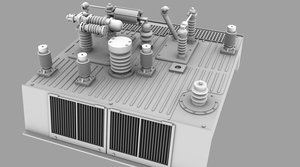

2. На 3-д модели Мы хорошо видим крышу, особое внимание обращаю место в конце секции, где бы должны были размещаться 3 проходных изолятора и разединитель, но почему то посадочных мест под них не выделили, видать они должны порхать в воздухе )))
3. Что относиться к самой телеге . Место под пружинами, опять какое то упрощение.
4. Электровоз ЧС8 имеет 2 секции из значительными отличиями между ними ...на одной секции в конце секции есть разединитель а на второй его нет, Вам надо было сделать обе секции как в 3-д так и в ките но кто то по ленился... ))))
Я как бы не особый знаток чс8 но если Вам напишет любитель чс8 то думаю далеко не один косяк еще найдется...
Рекомендую Вам Вовчик188 во избежании подобных комментариев перед выпуском модели в свет на идеально изучить модель. .....

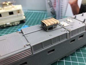

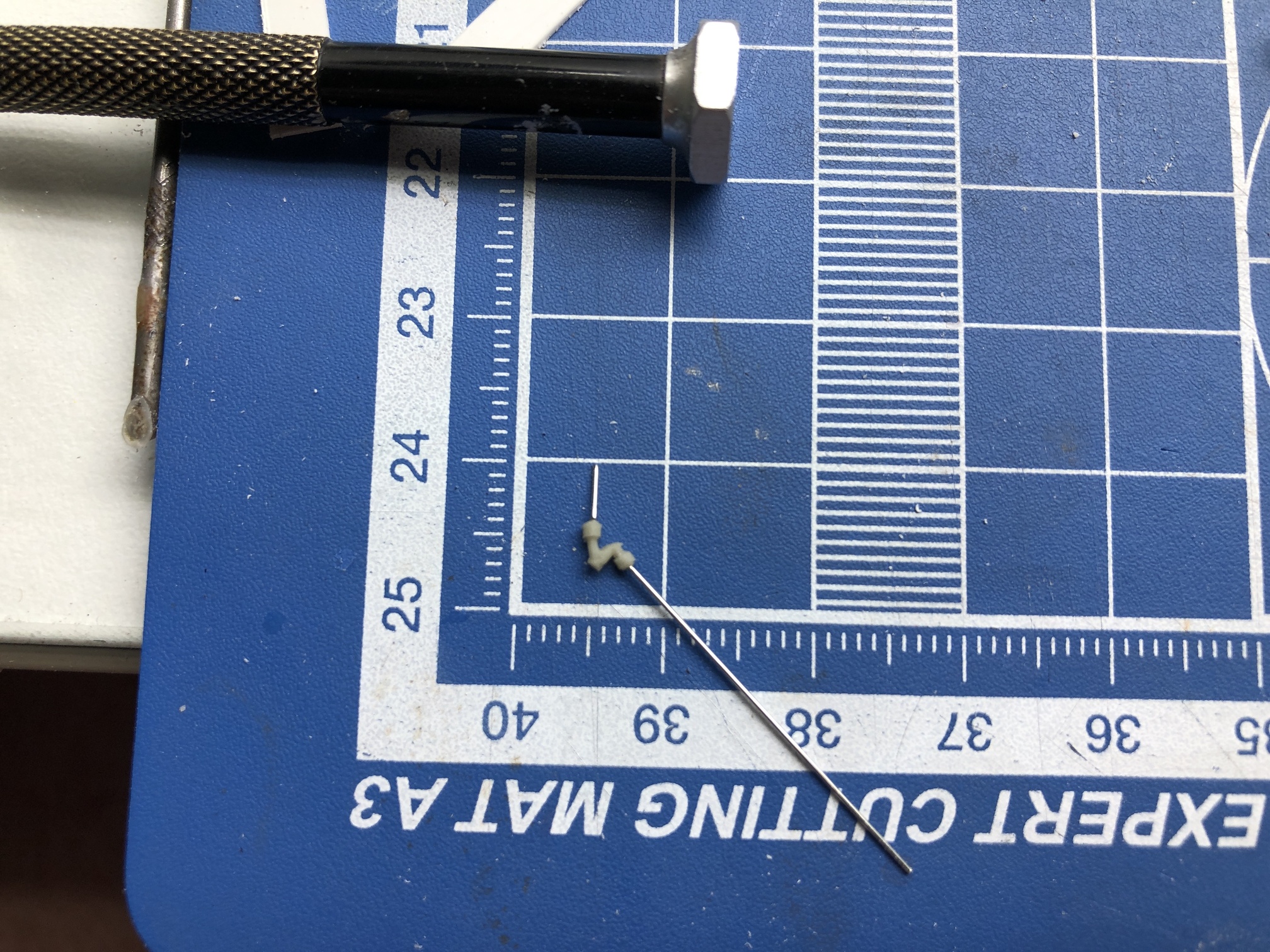

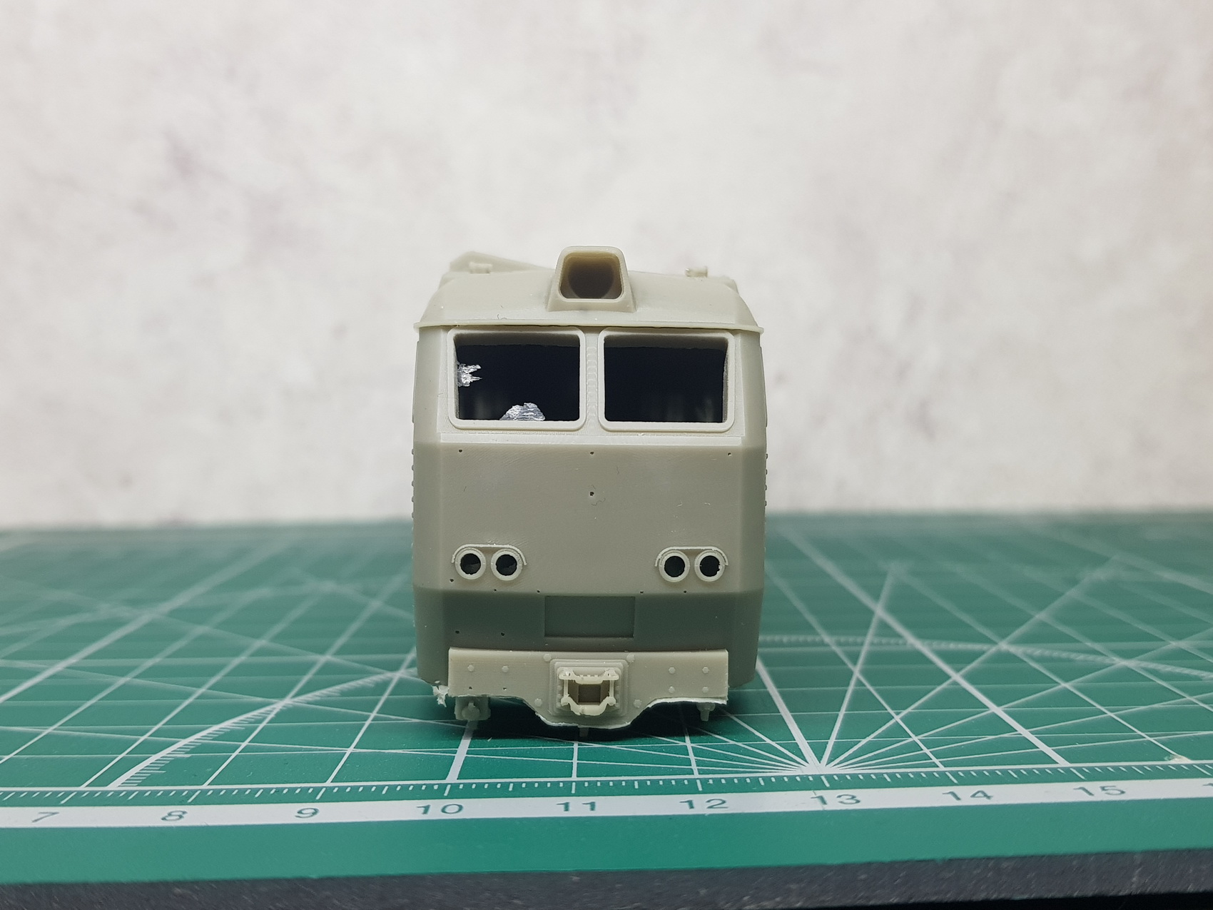

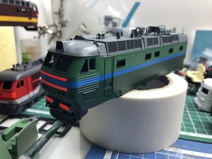

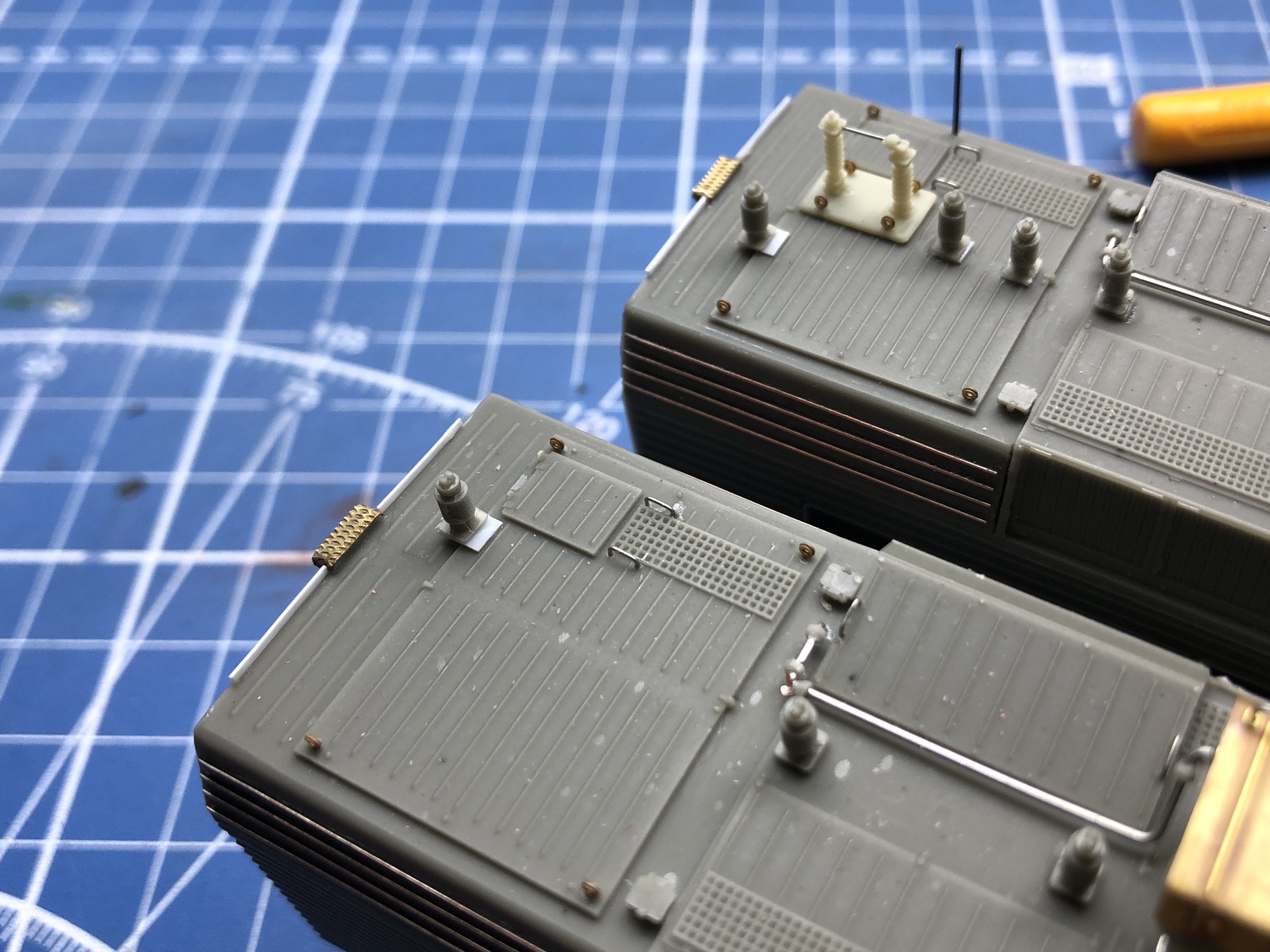

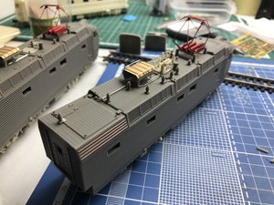

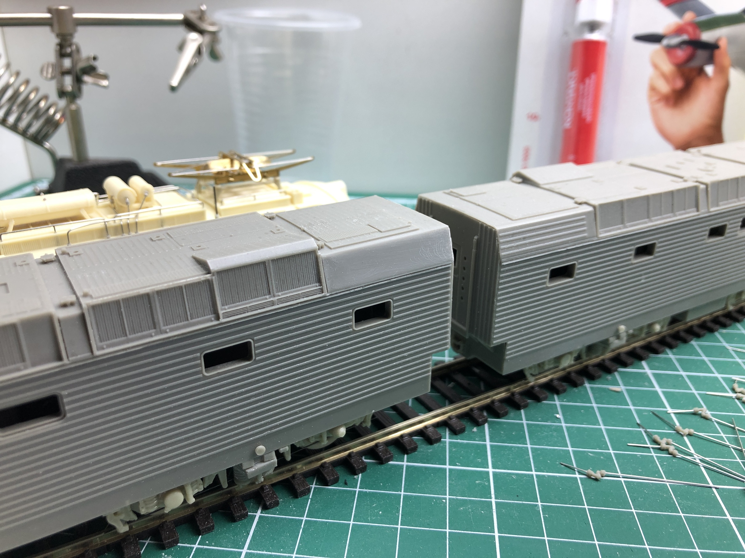

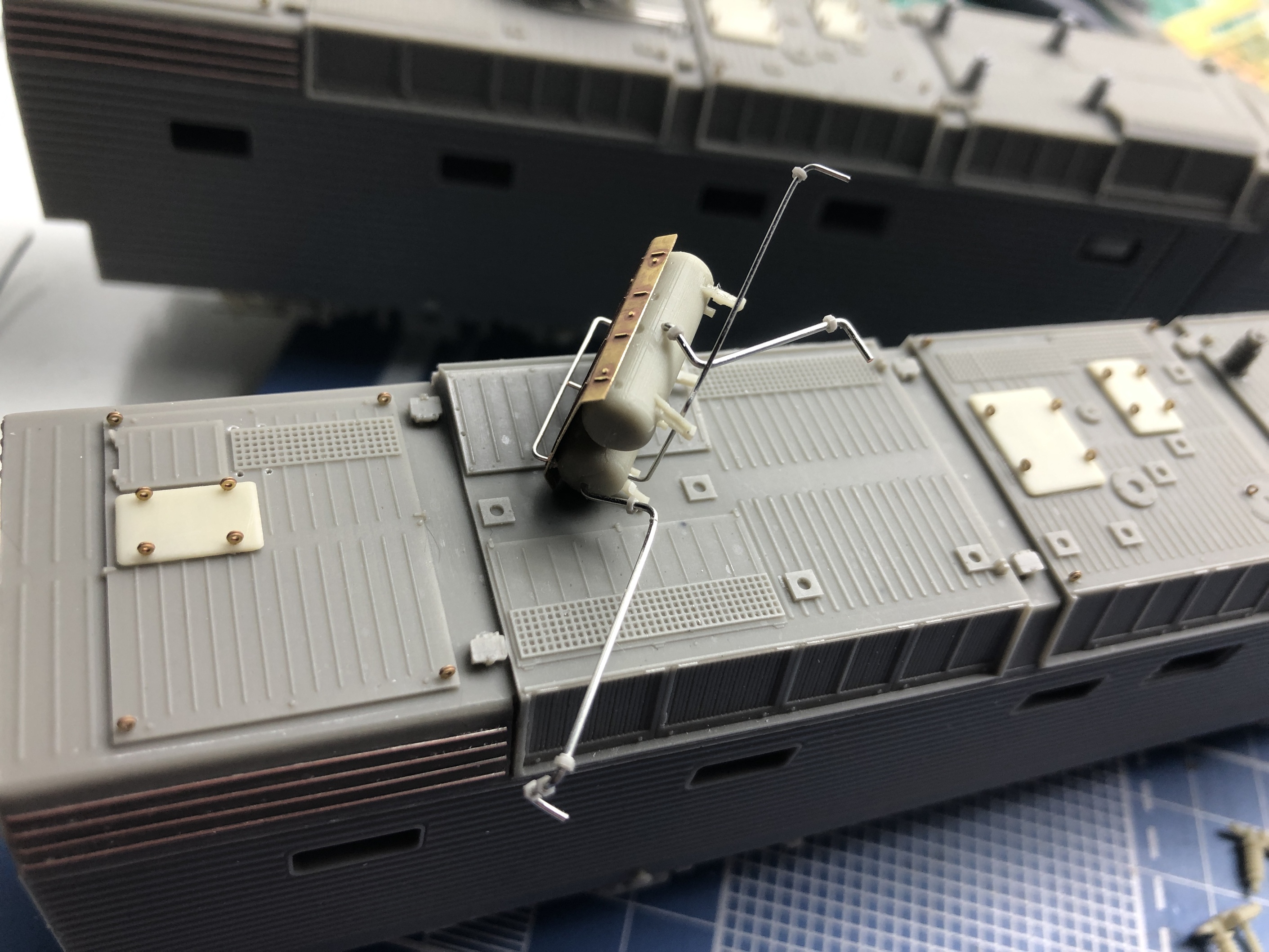

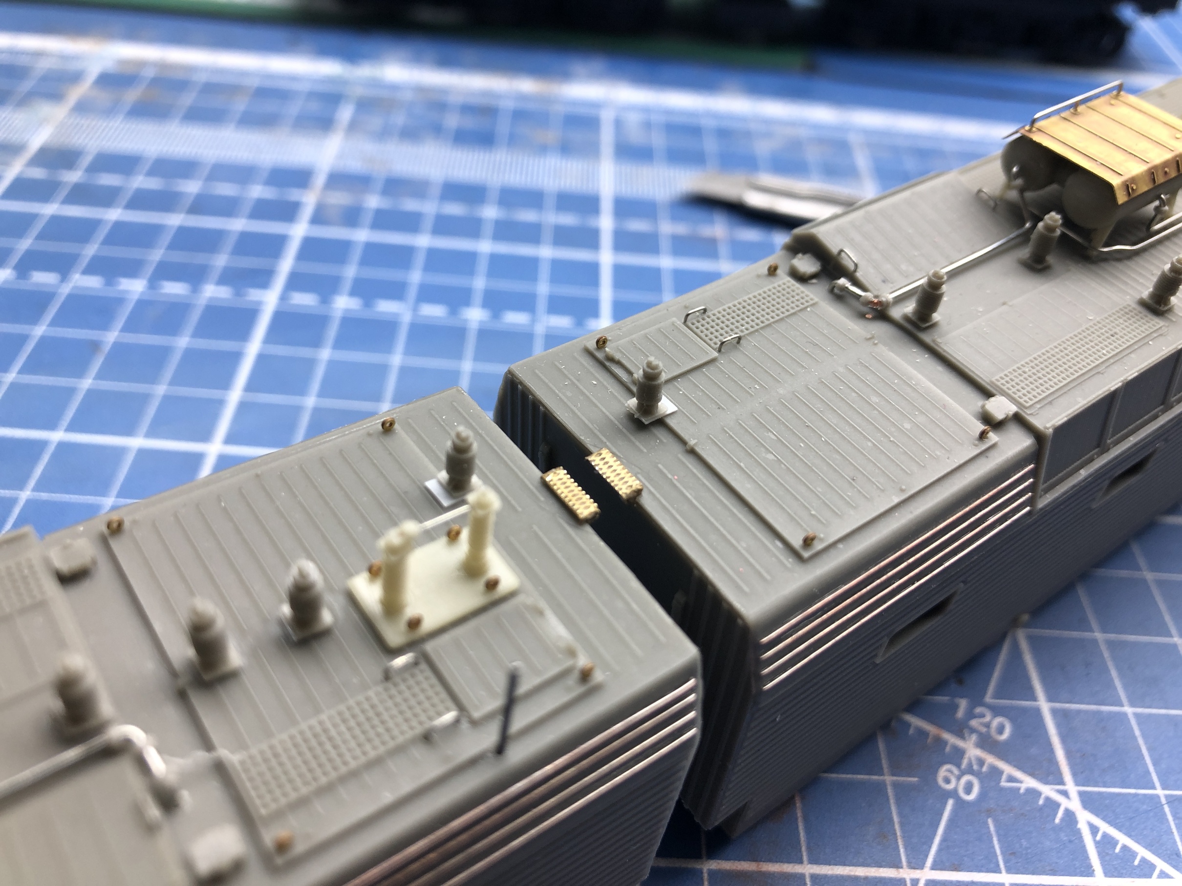

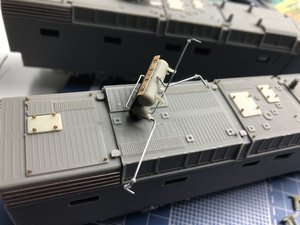

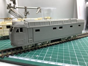

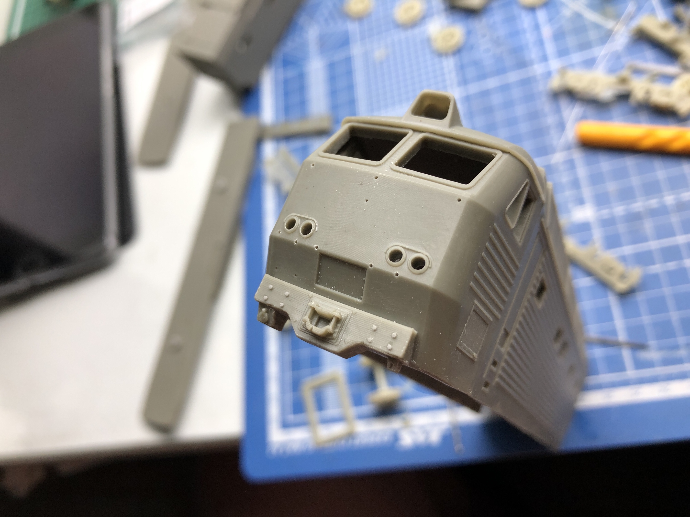

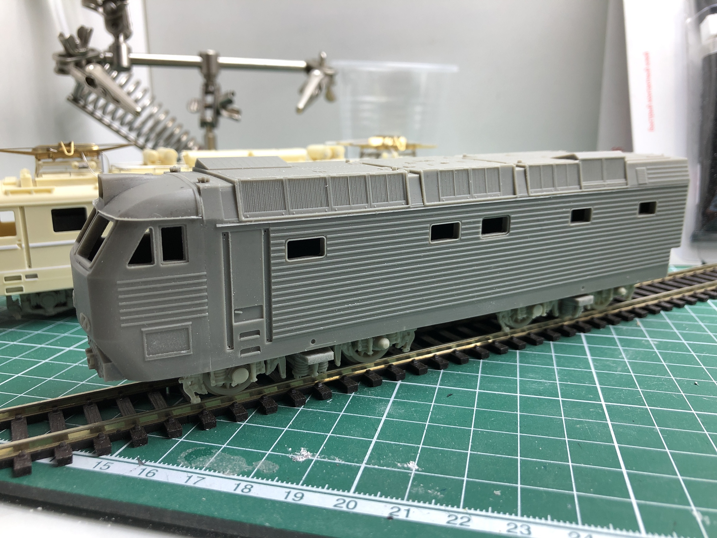

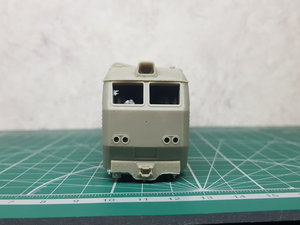

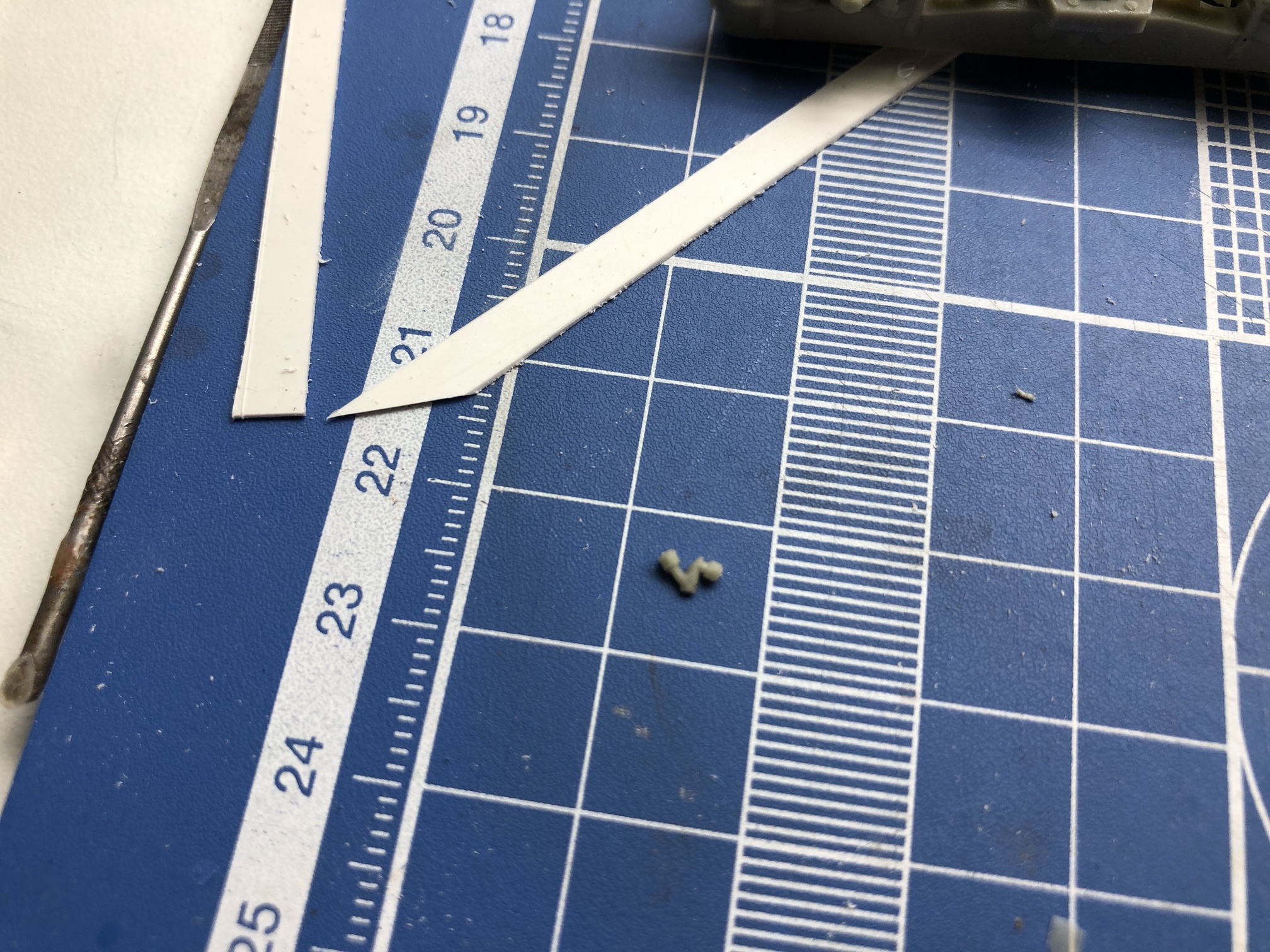

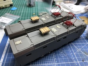

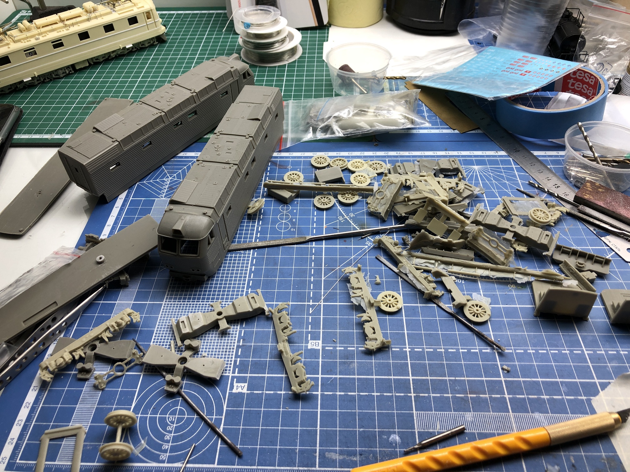

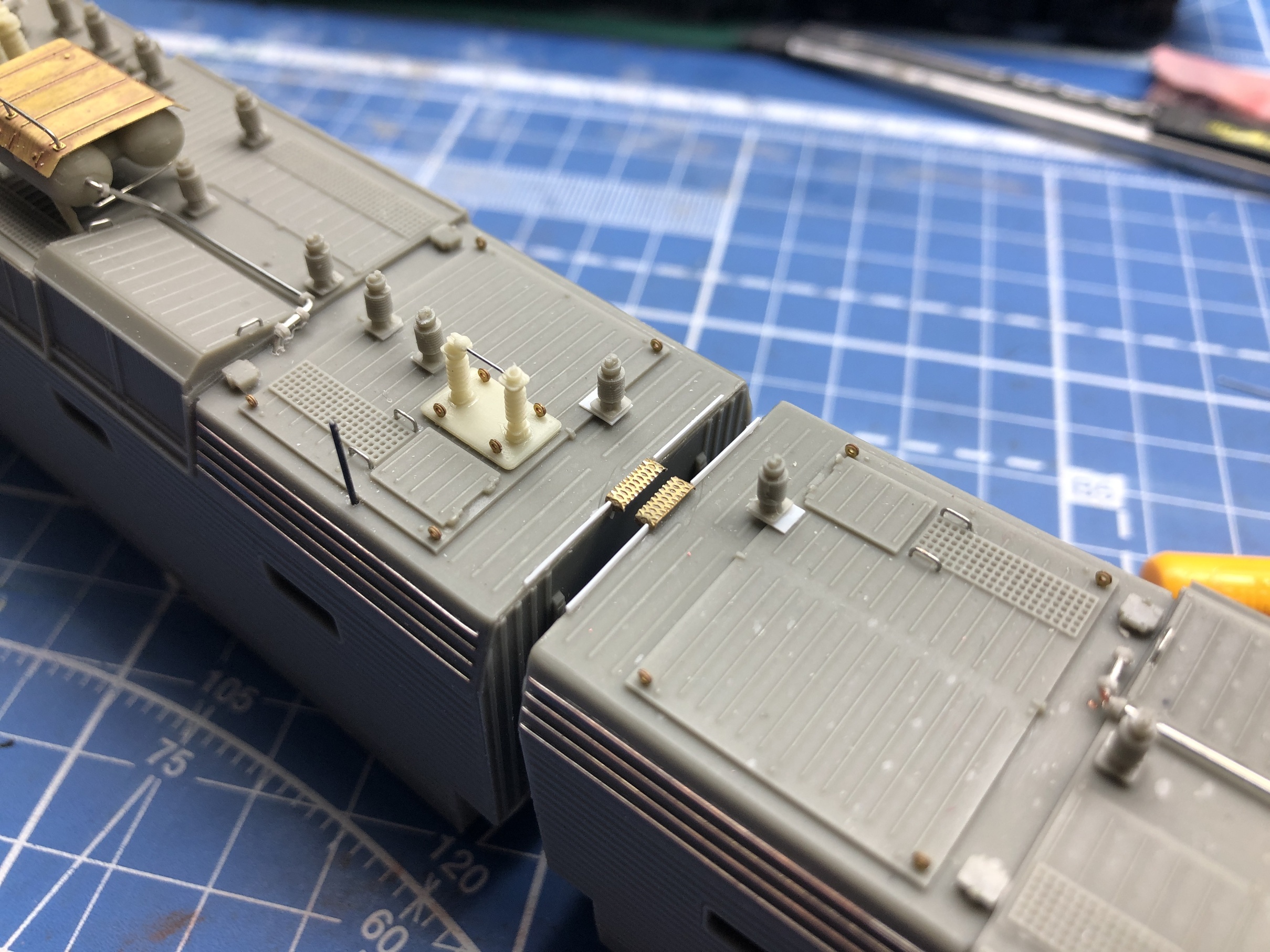

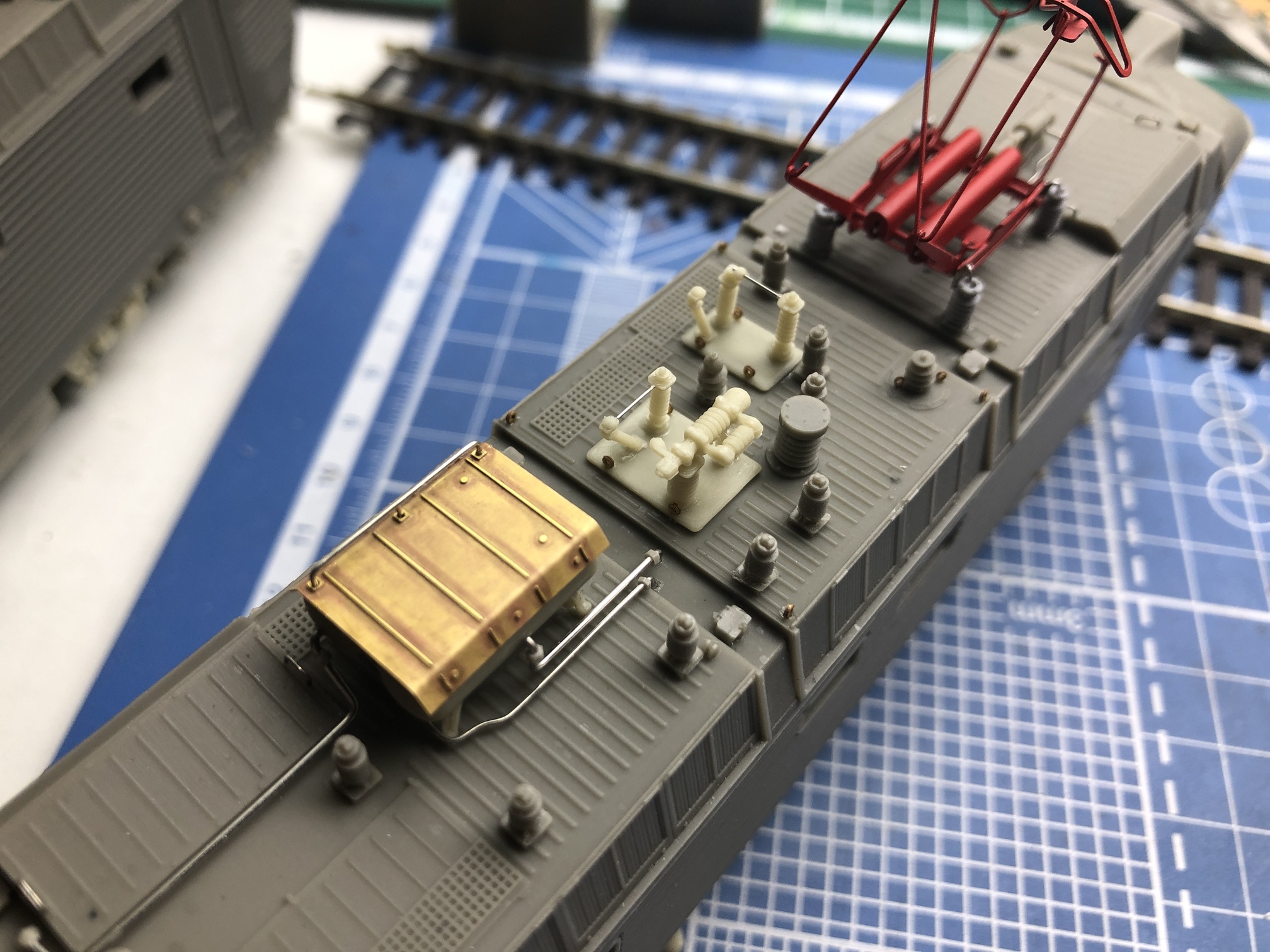

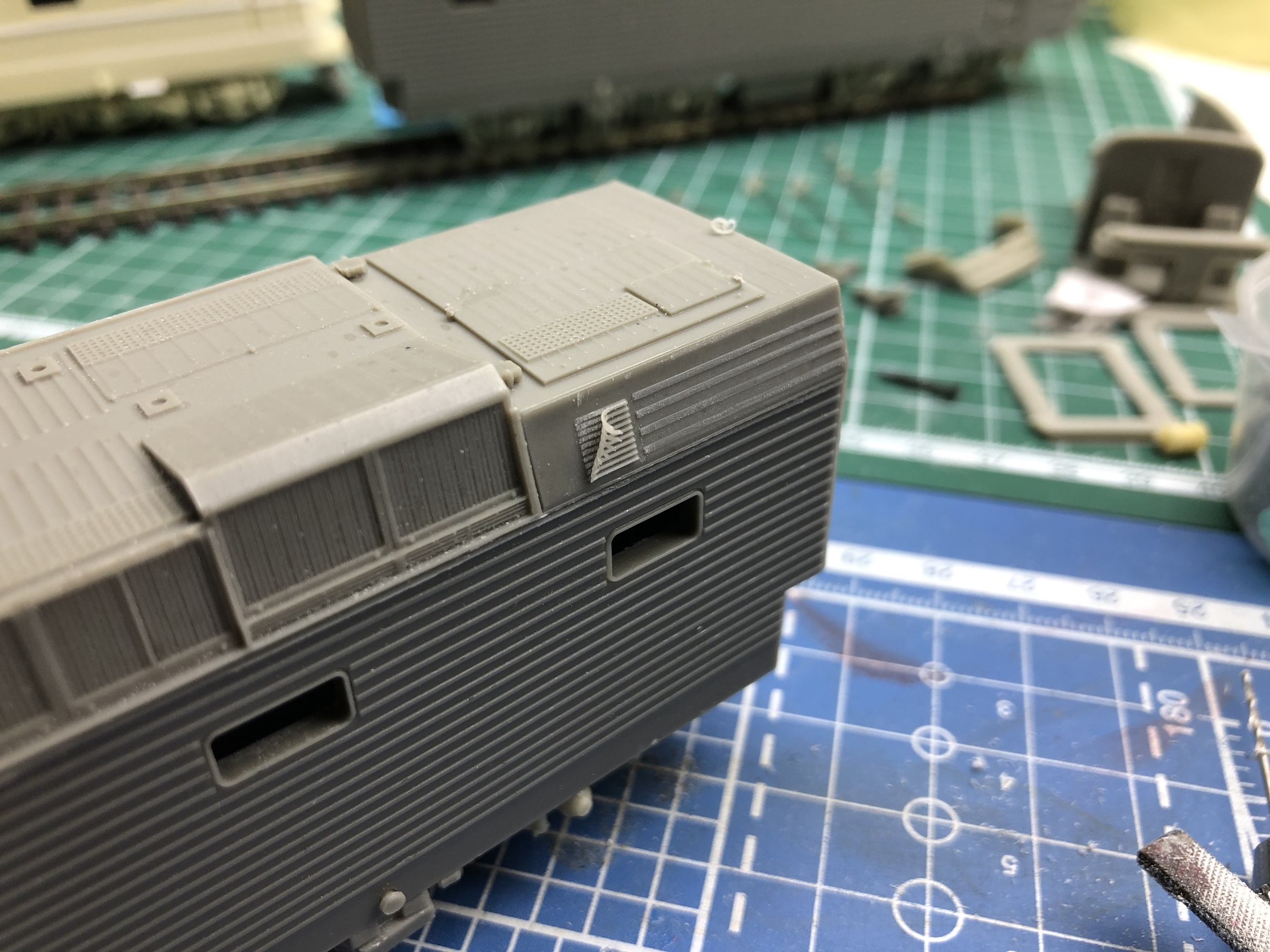

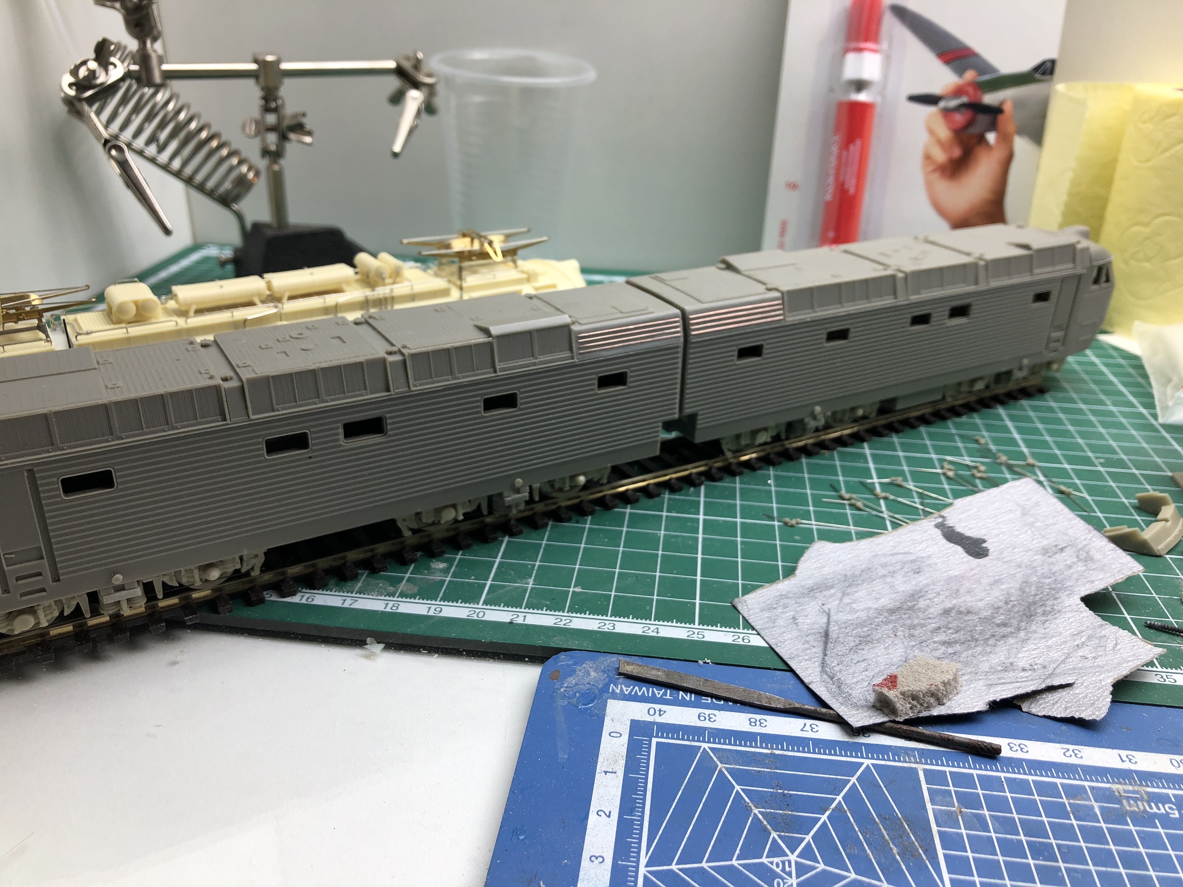

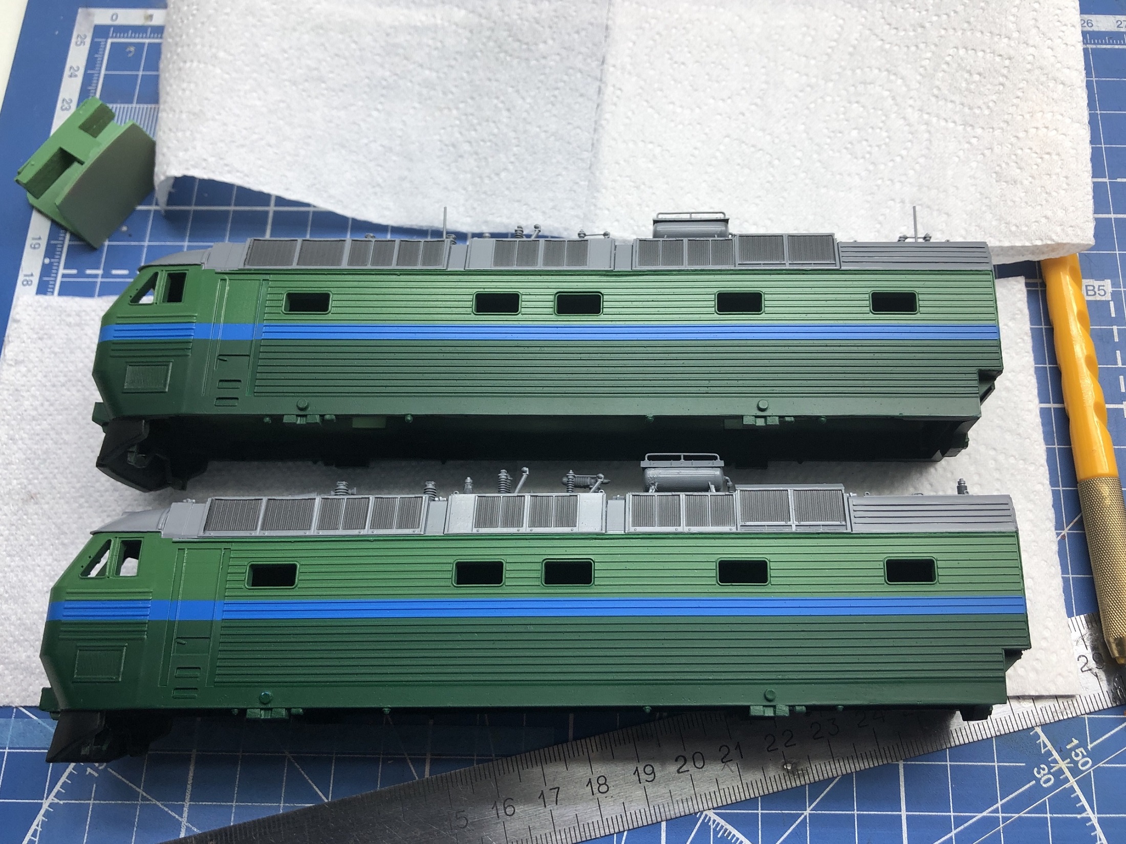

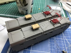

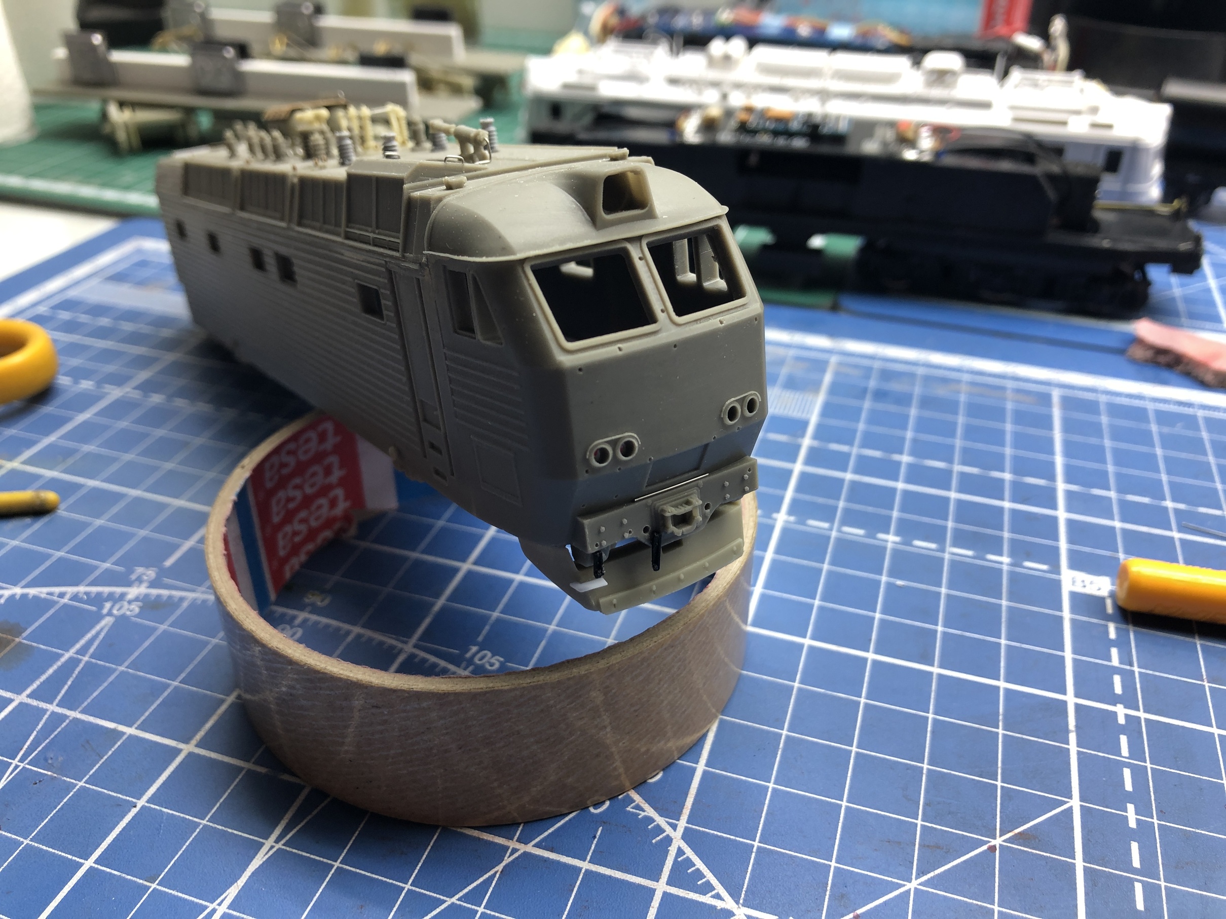

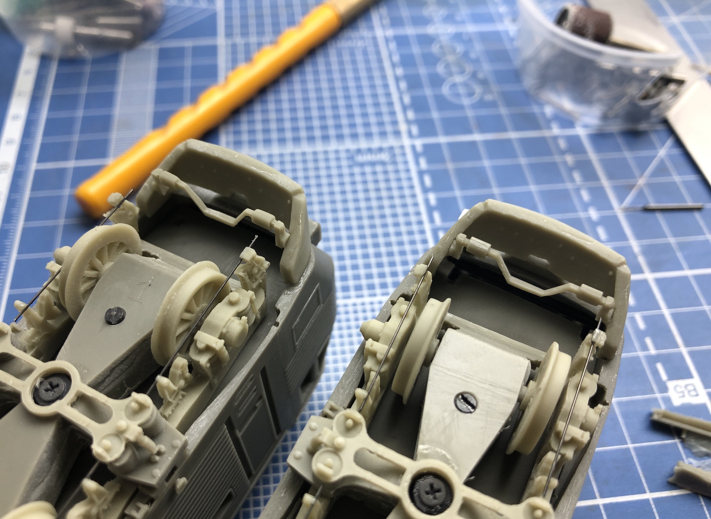

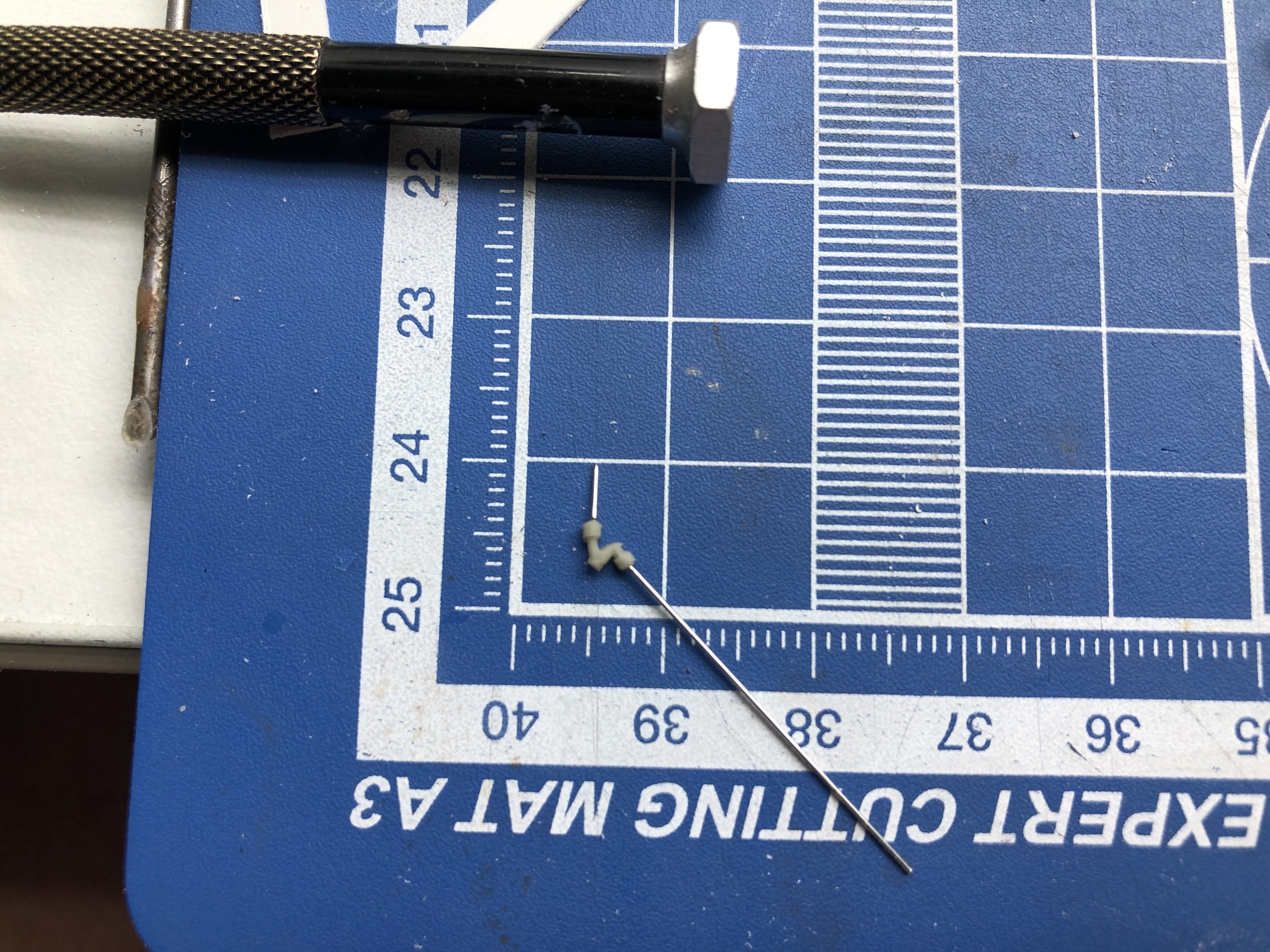

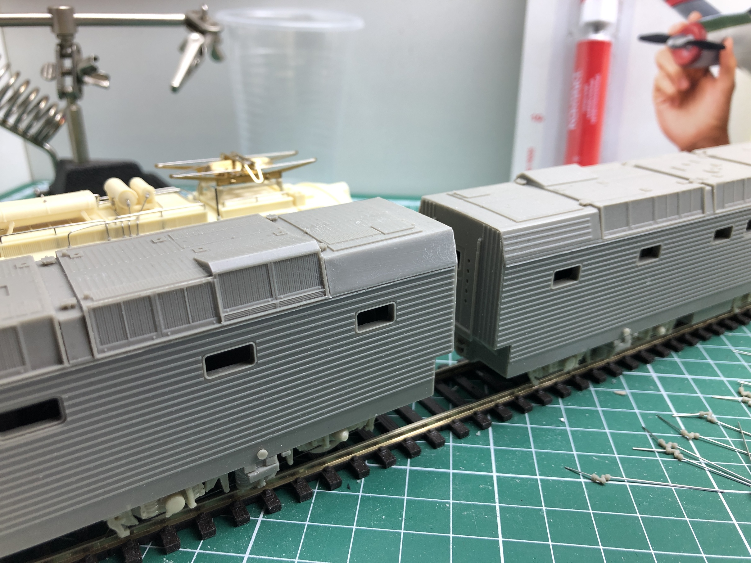

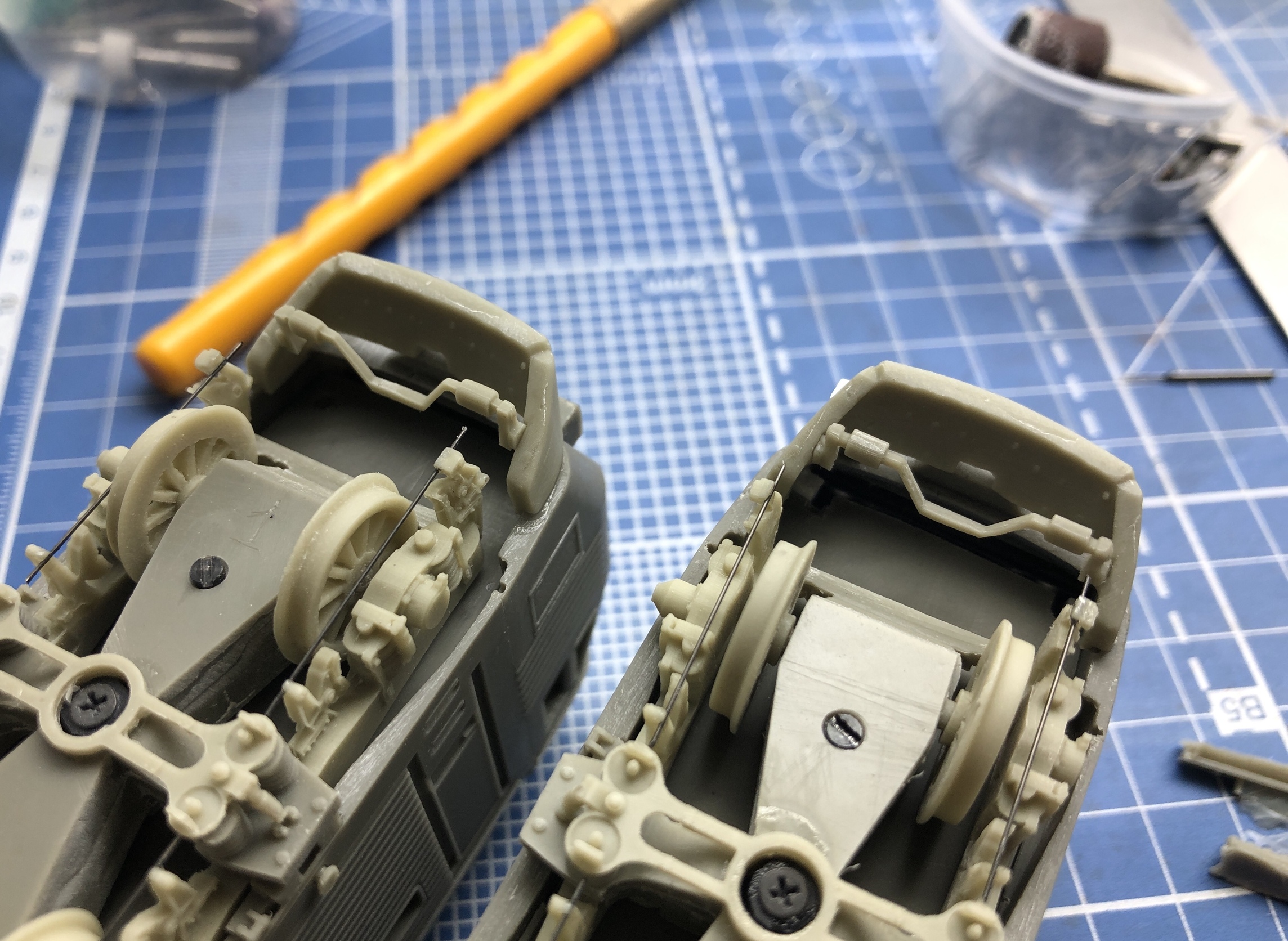

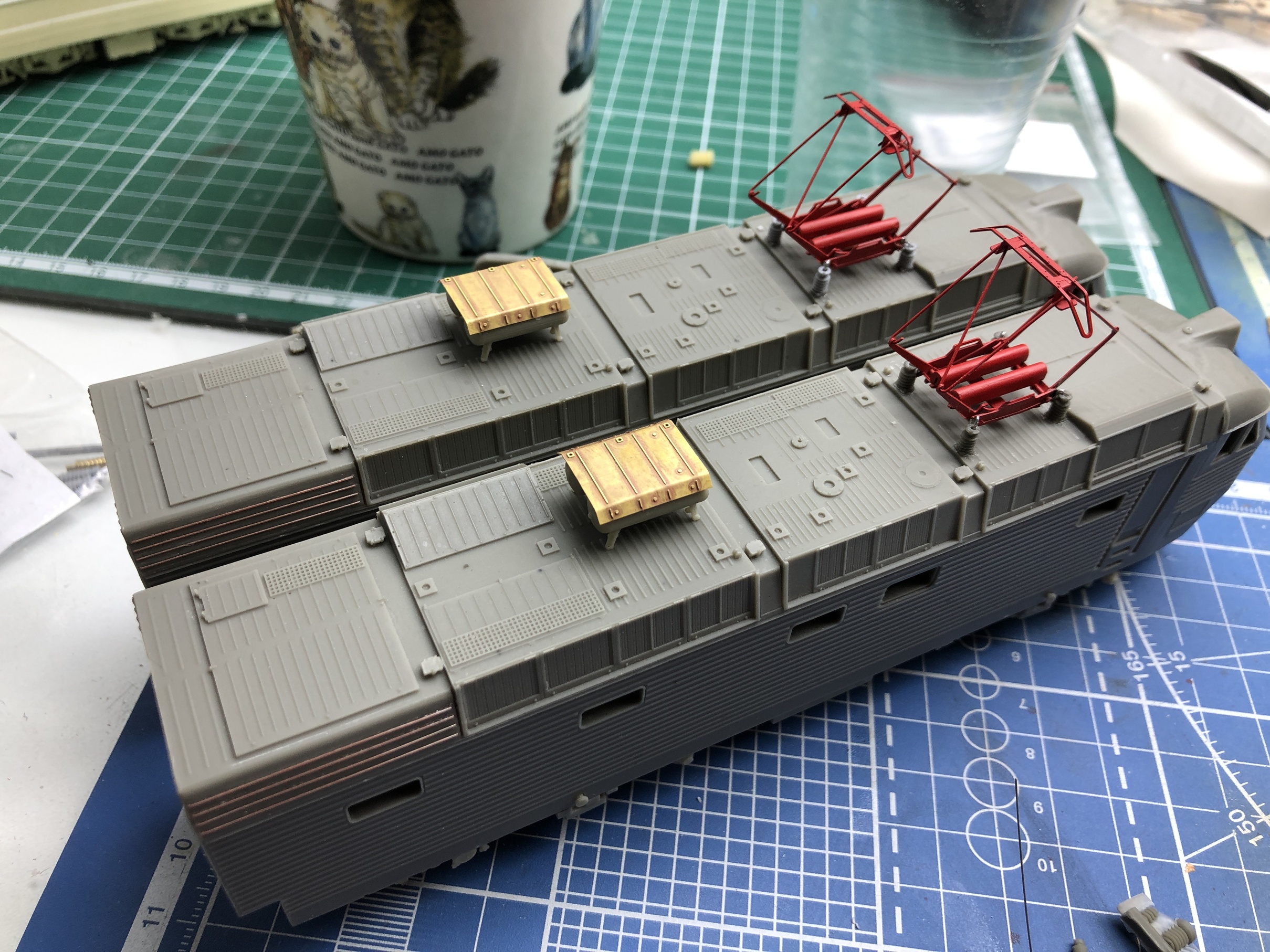

Привет всем, собираю тут себе электровоз ЧС8 из кита Бражника Владимира, кит в целом хороший, стенки чистые нет следов «фанеры» т.к. фрезерованный, кузов сам ровный не банан, ну а остальное допиливаю по мелочи, а именно:

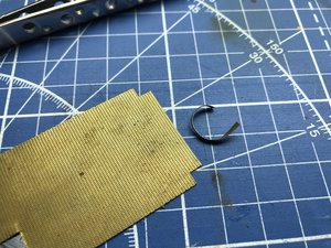

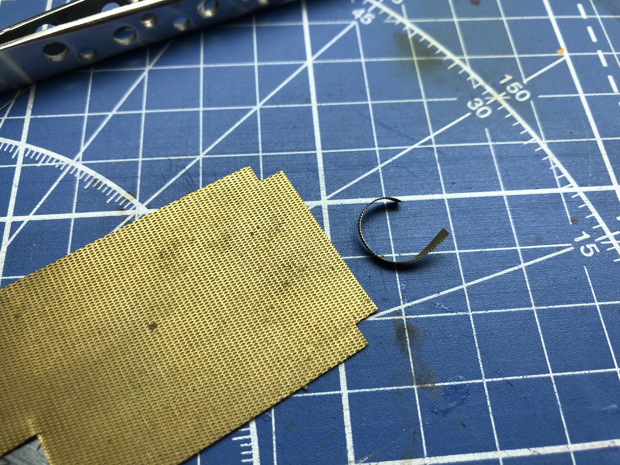

1. Сточил гофры в задней части крыши, и жалюзи компрессора, они шли на 001,002 машинах, гофры сделал из проволоки 0,4мм с последующей обточкой, придав им плоский вид.
2. Заменил Болты на буферном брусе, на ките частично отсутствуют
3. Заменю тележки на правильные, их сделал АлексЛаб http://alexxlab.ru/
Он там уже ходовку для него спроектировал. Для крышевого разъединителя в ките есть площадка, не увидел особых трудностей в её установке, ставится на одну секцию в задней части крыши. Остальное видно на фотках, модель будет стендовая.
ivan
Повідомлень: 284
Имя: Иван
Звідки: Сходня
Has thanked: 56 times
Been thanked: 85 times
Re: Электровоз ЧС8 в масштабе НО 1:87
Повідомлення ivan »

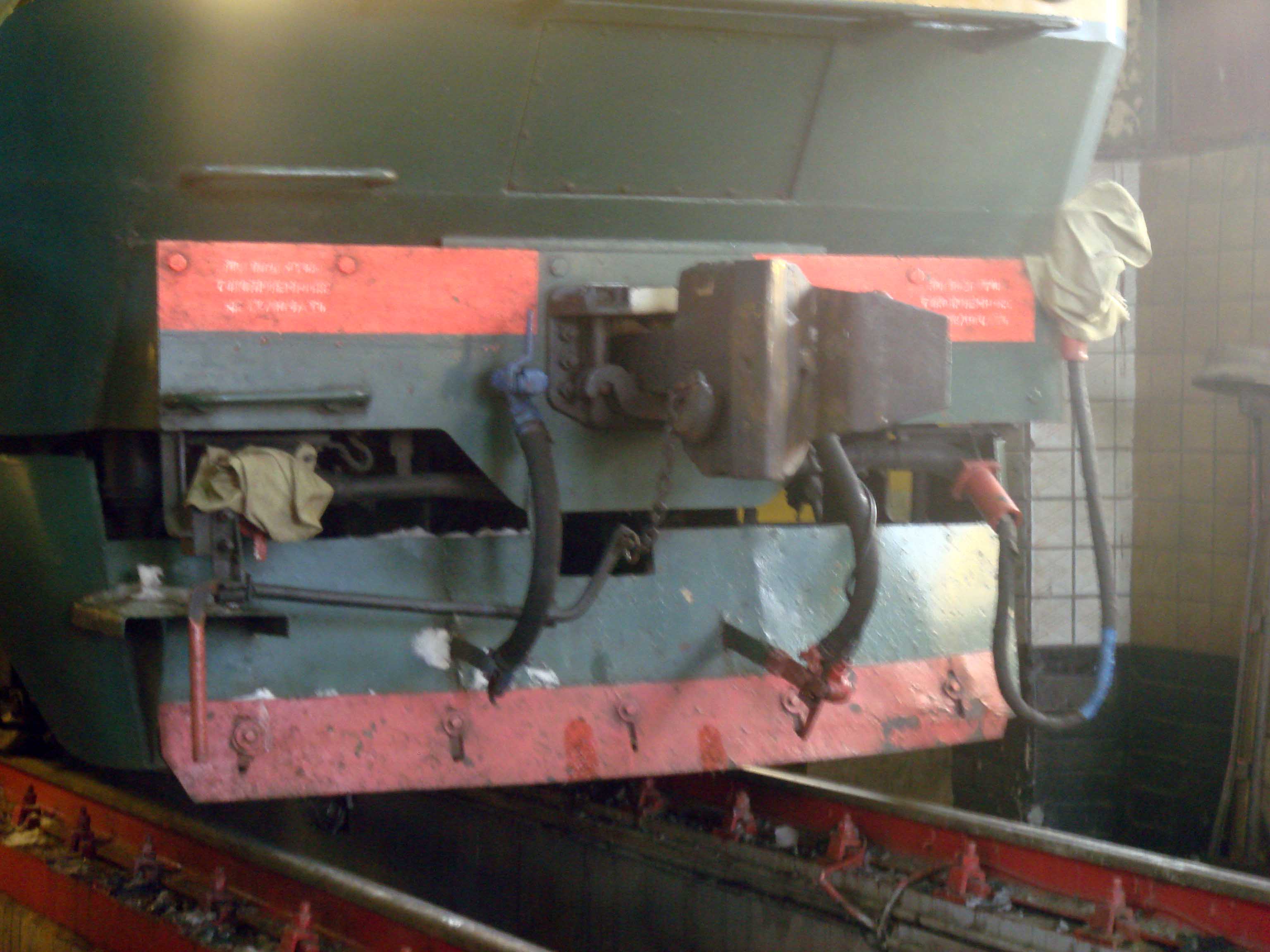

Вов, раз сделал и болты на буферном, сточи и розетку автосцепки с какой-то прокладкой под ней. Они не от мира сего и конского размера. И приклей нормальную розетку уже без прокладки. И над розеткой на буферном под люком к кондиционеру сделай накладку - она стоит как на ЧС6/200,так и на ЧС7 и ЧС8. Почему они сразу ее не сделали. Я делал ее, обрезав скрепку из степлера.
По торцам крыши в районе суфле сделай отбортовки. http://scaletrainsclub.com/board/downlo ... &mode=view
На ките их не воспроизвели. Переходной тамбур заглублять не будешь в соответствии с оригиналом?
С уважением,
Иван
vladimir77
Повідомлень: 31
З нами з: 09 січня 2018, 21:06
Имя: vladimir77
Been thanked: 11 times
Повідомлення vladimir77 »
На розетку рука не поднимается, пусть останется.

artem_b
Повідомлень: 363
Имя: Artem
Has thanked: 114 times
Been thanked: 240 times
Повідомлення artem_b »

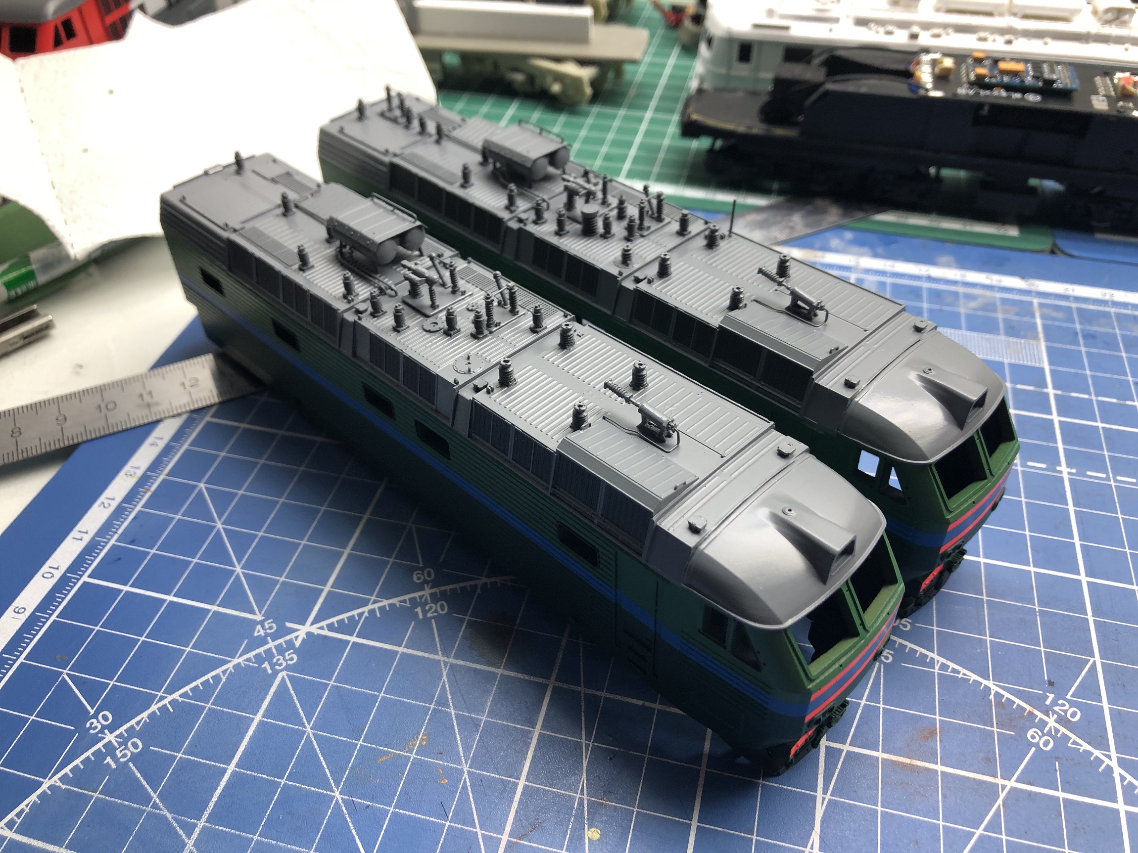

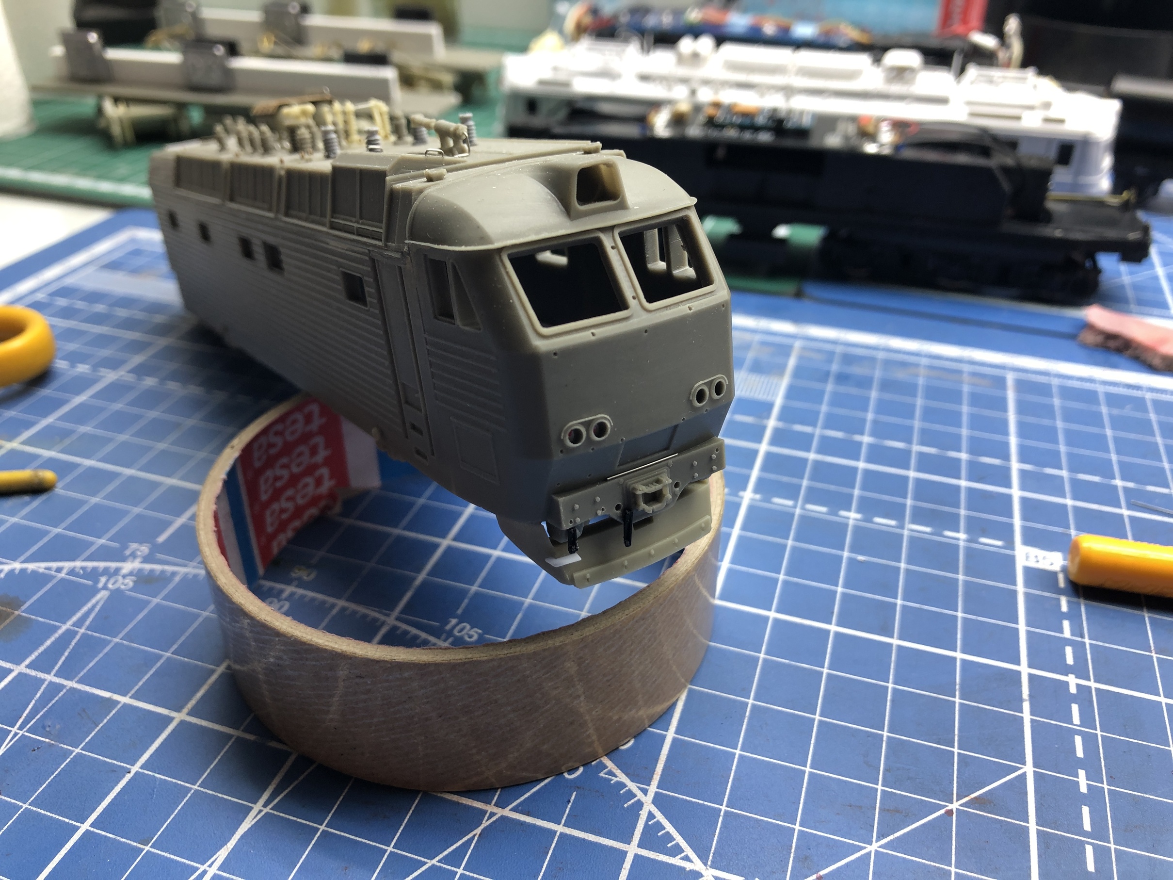

Я не очень понял: будет краситься все сразу с установленными изоляторами и прочим?
vladimir77
Повідомлень: 31
Имя: vladimir77
ГР и частично изоляторы съёмные
ivan
Повідомлень: 284
Имя: Иван
Звідки: Сходня
Повідомлення ivan »
vladimir77 писав:На розетку рука не поднимается, пусть останется.
А чего она тебе сдалась - она с подкладкой смотрится как в 48-м масштабе! С розетками то проблем особо нет - их и отдельно лили, можно на крайняк от ЧМЭ3/2М62 Роко поюзать и т.д.
С уважением,
Иван

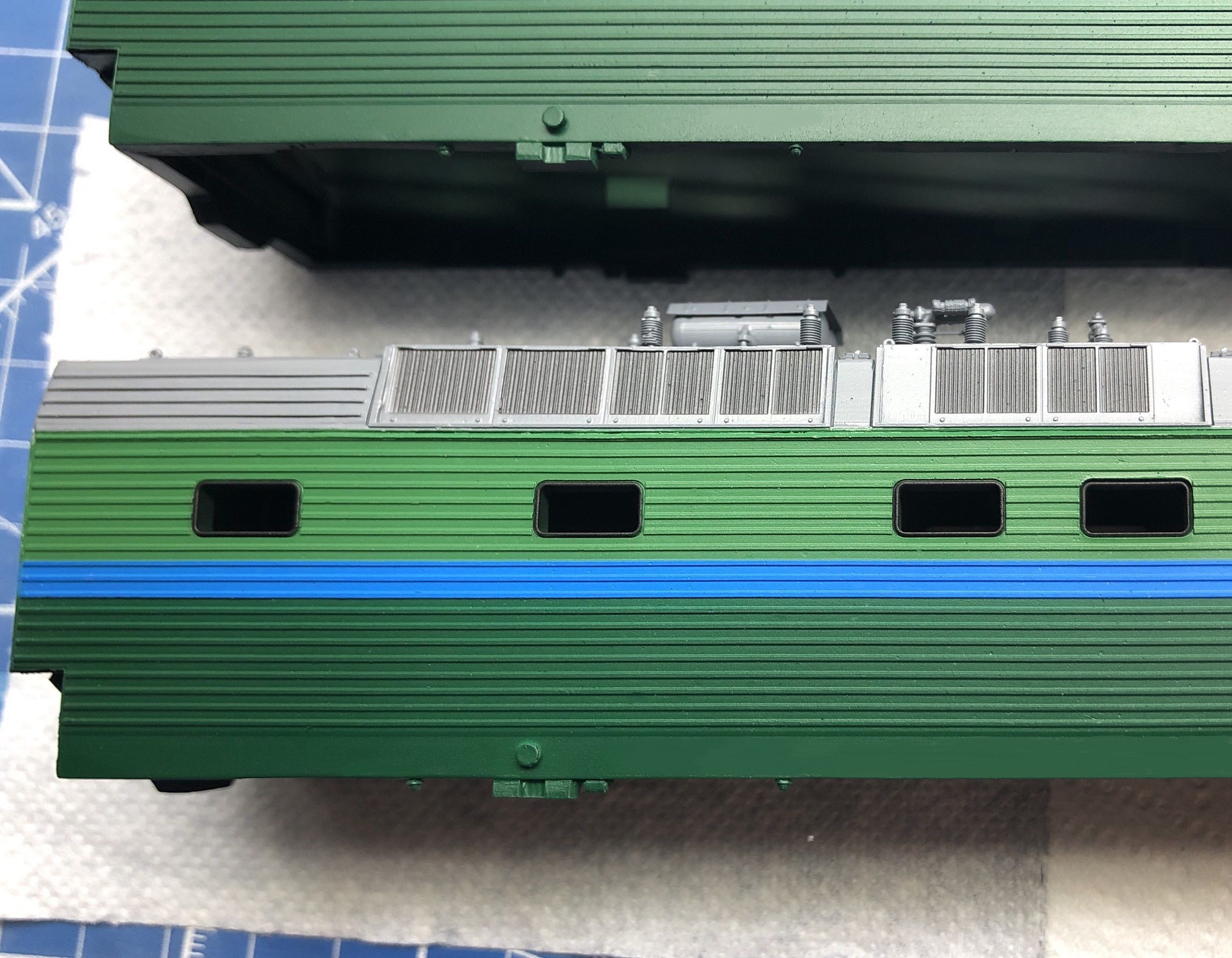

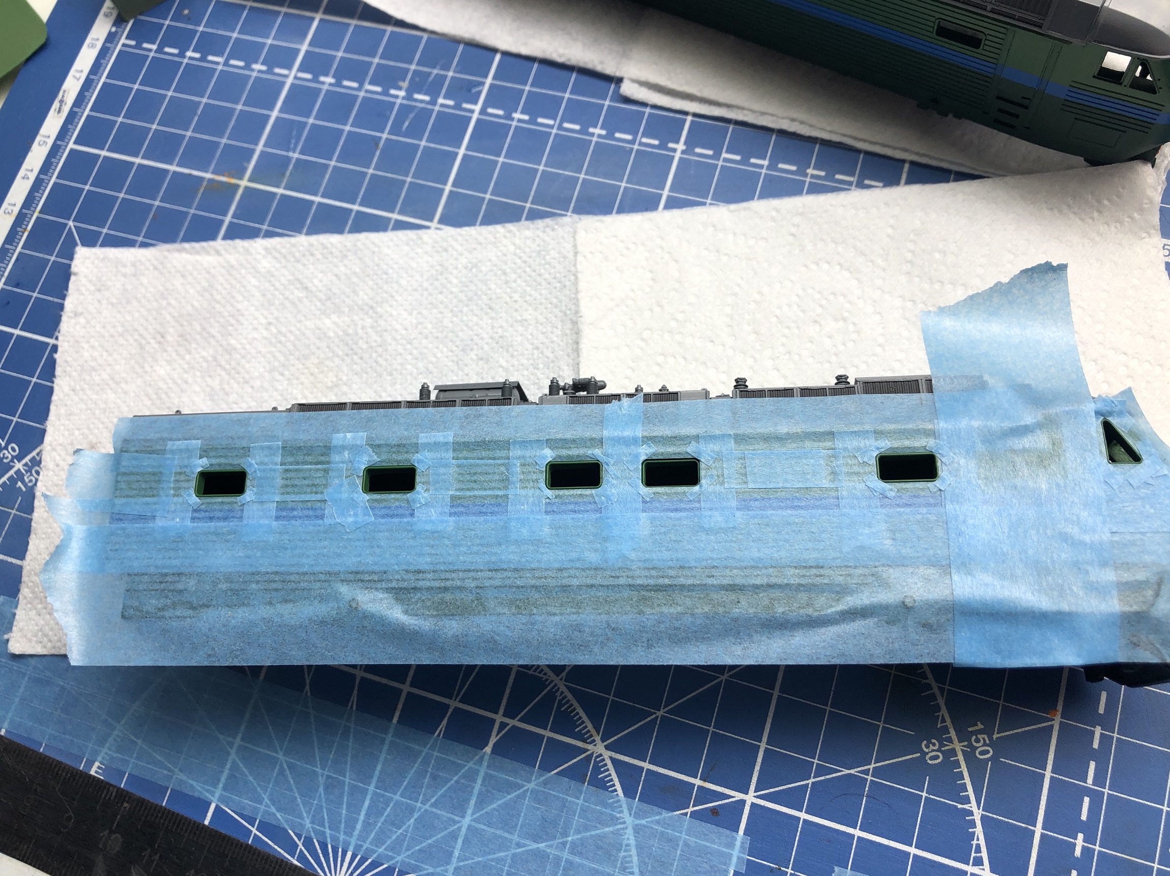

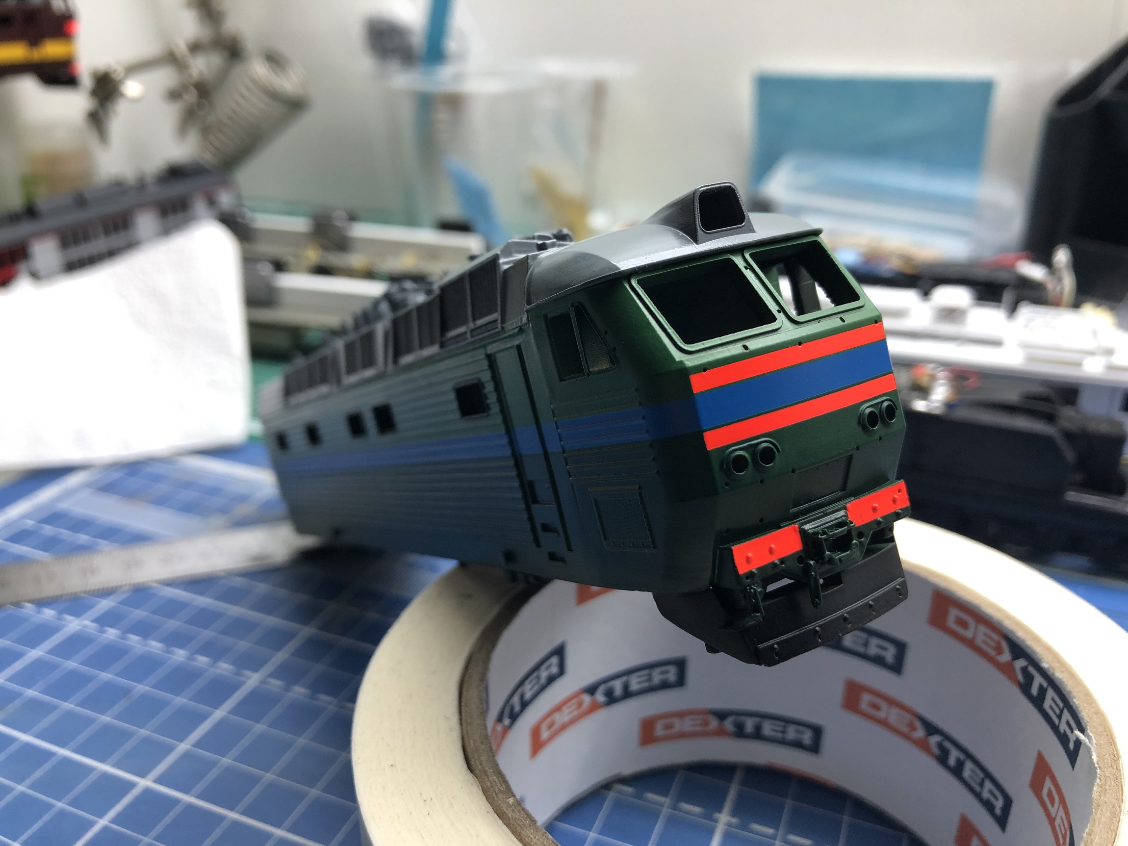

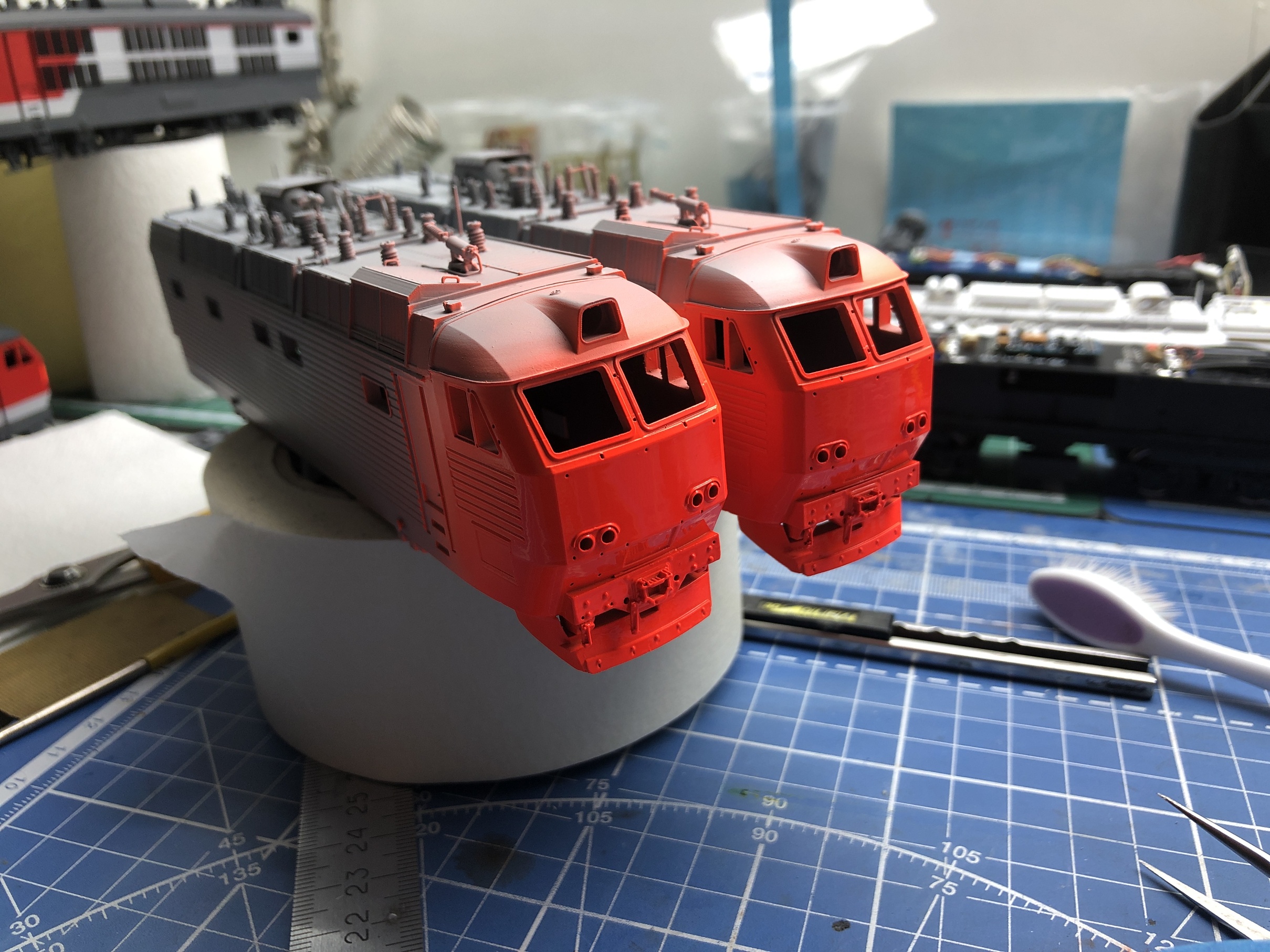

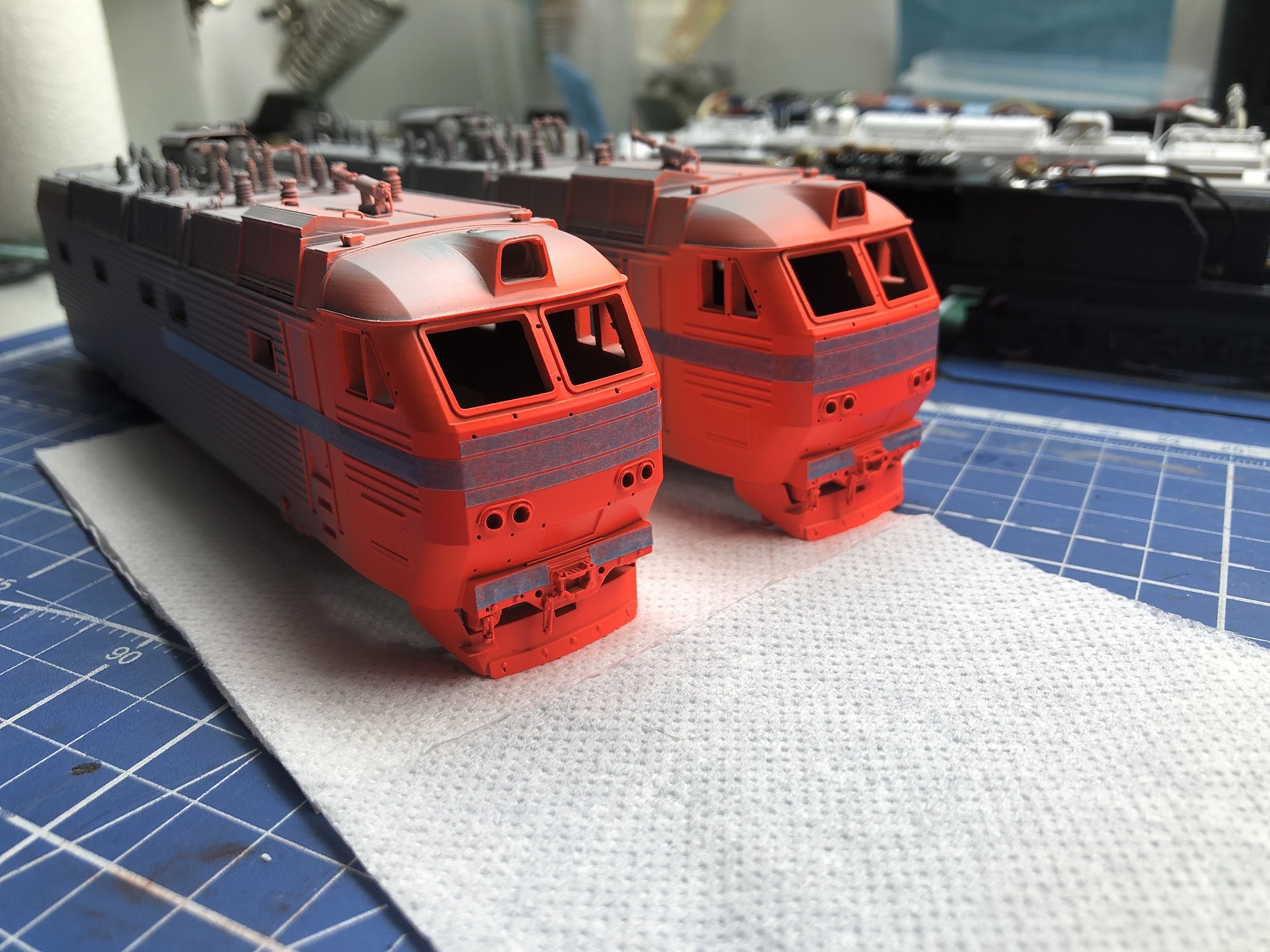

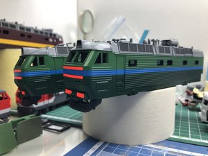

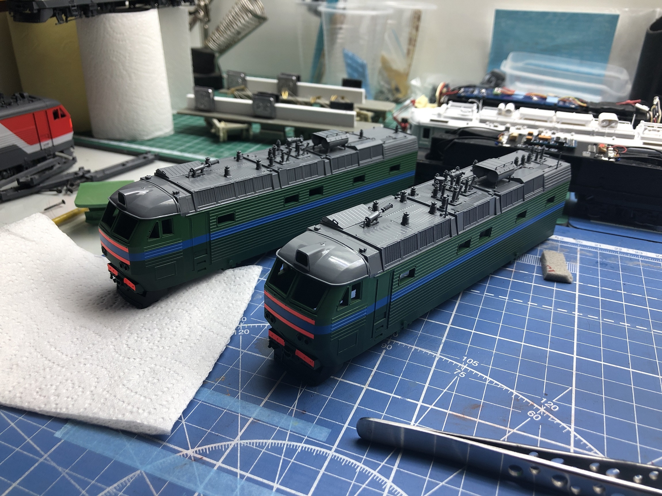

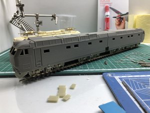

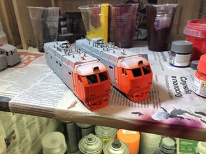

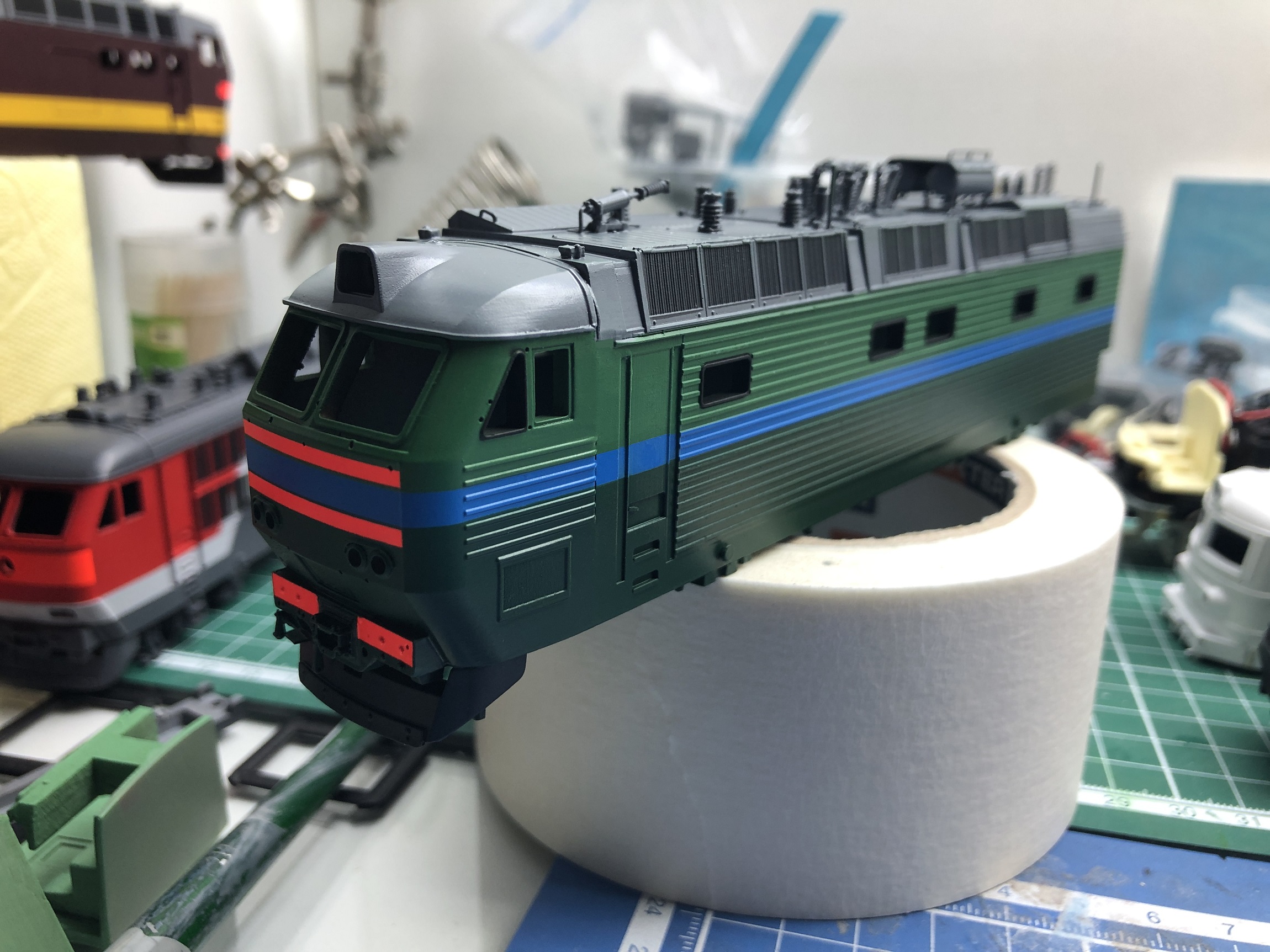

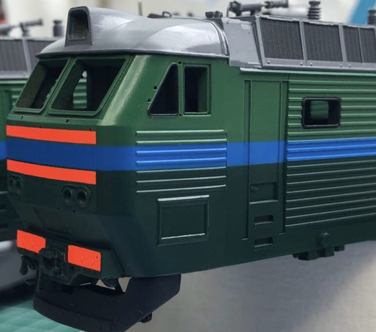

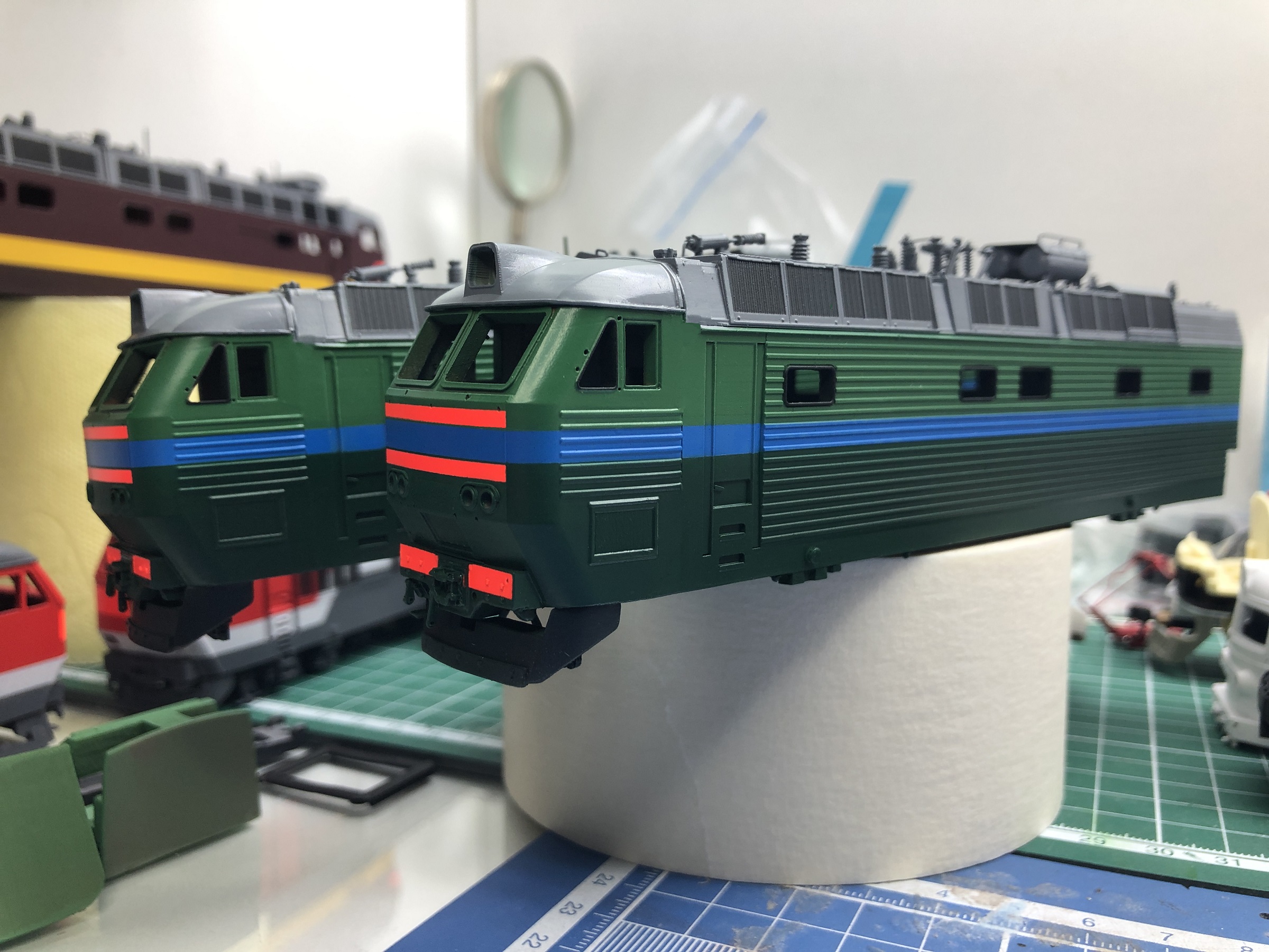

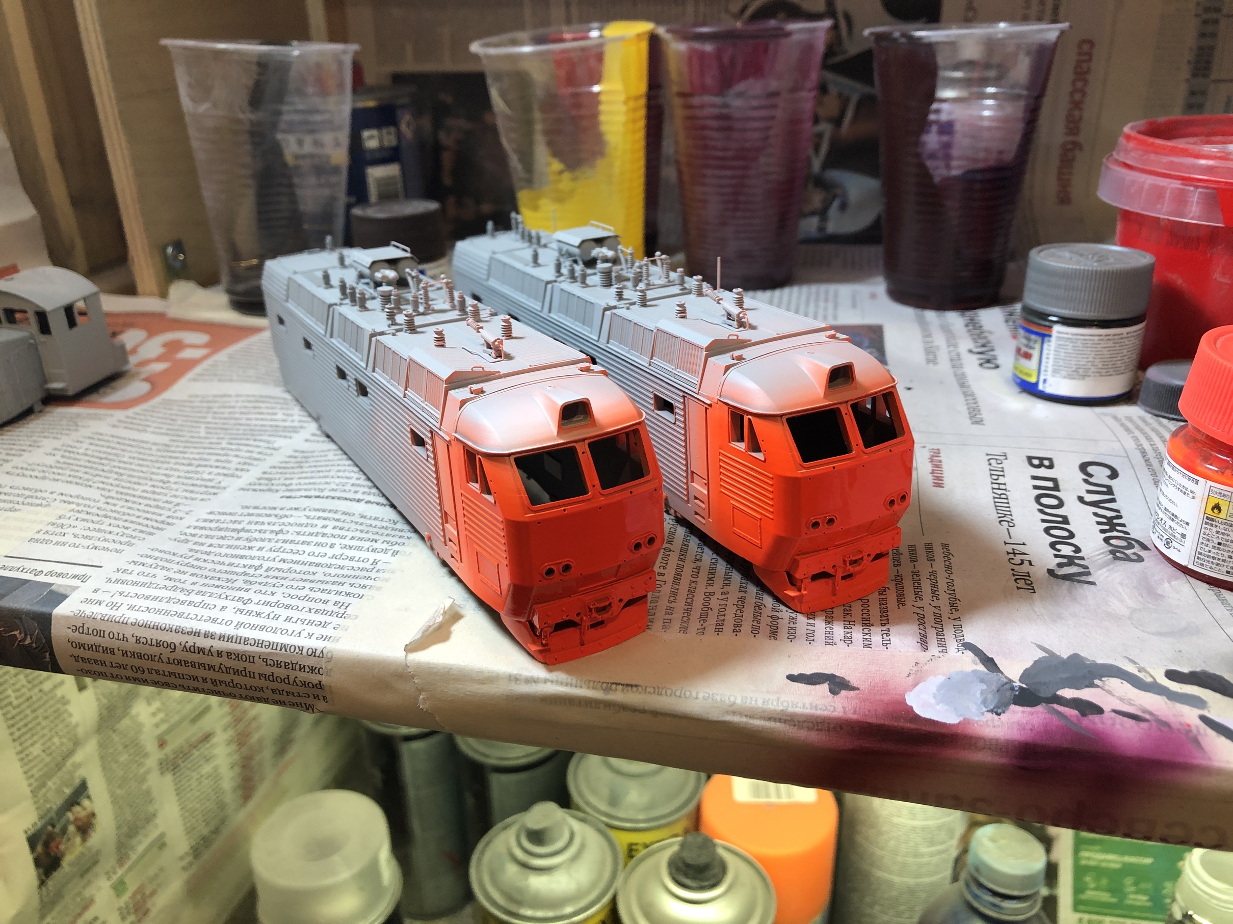

Покрасил автоэмалями PPG, впереди финишные работы, которых тоже немало..
Been thanked: 526 times
vladimir77 писав:Покрасил автоэмалями PPG, впереди финишные работы, которых тоже немало..
Покрасочная работа в Вашем исполнении конечно очень качественная :!: вызывает искренний восторг 8-) .
Идеальная толщина слоя краски и чёткость стыков разных цветов просто "ошеломляет" :shock: :o :? Мои аплодисменты 8-)
Так а эта краска PPG, она эмалевая или акриловая?
Спасибо что показываете такой "высокий пилотаж", оч поучительно, а я "забуксовал" на покраске :? :?
vladimir77
Повідомлень: 31
Имя: vladimir77
Спасибо, краска PPG это эмаль, база под лак ещё называется, очень быстро сохнет и имеет мощную укрывистость, отсюда можно красить тонким слоем и контролировать толщину слоя. Так же эта эмаль очень прочная, хорошо держится на грунте и имеет красивый сатиновый блеск. Я долго экспериментировала с автокрасками, красил и DuPont, Sikens, Brulex, все они хороши, но с ньюансами. PPG пока лучше нравится. Но она дороже перечисленных в два раза.

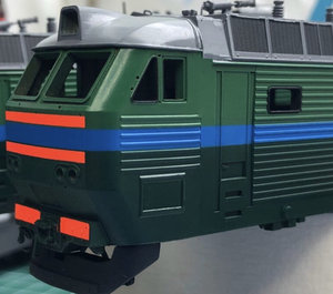

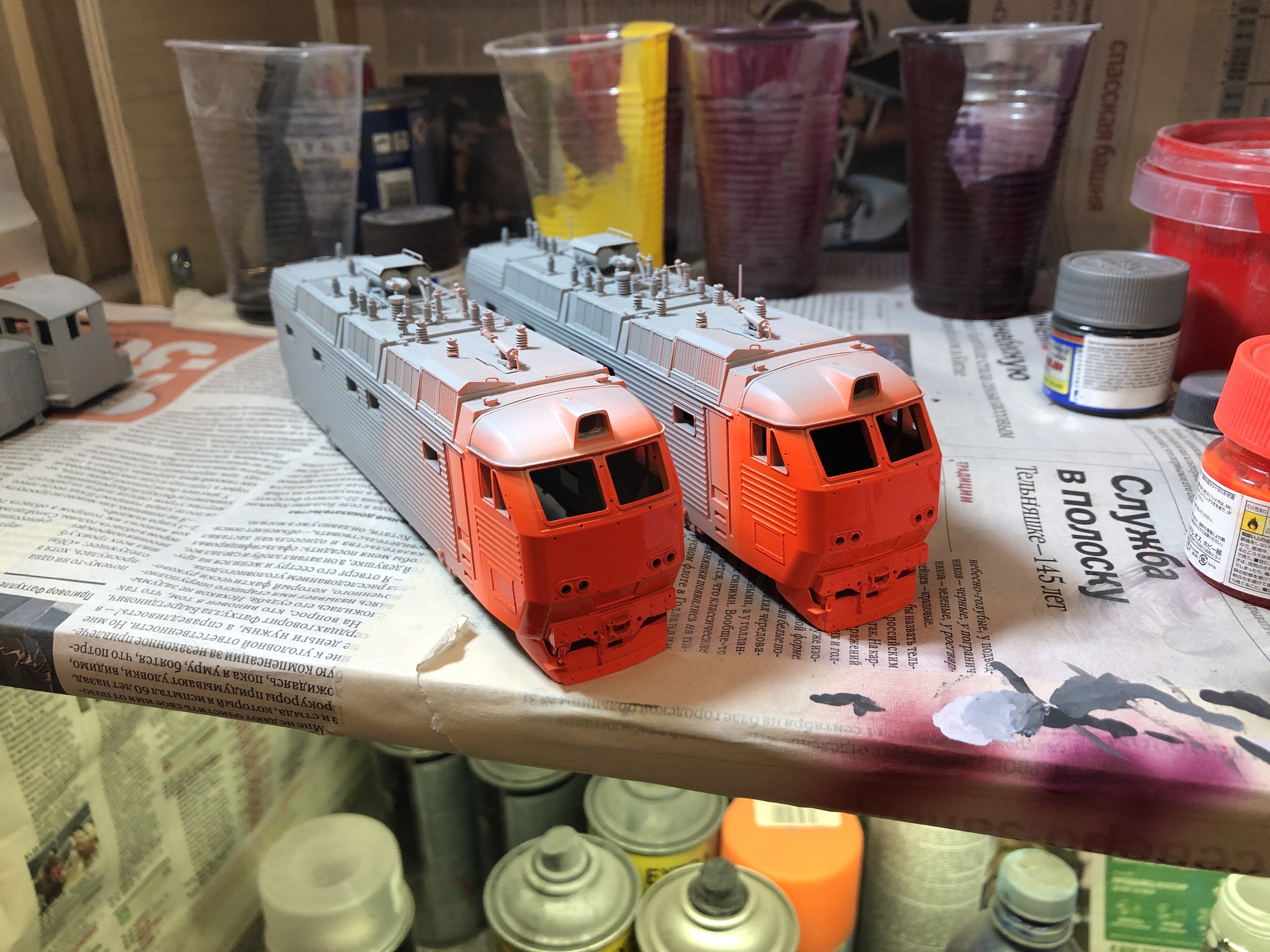

gin_steam
Повідомлень: 252
Звідки: Горловка, Украина
Been thanked: 3 times
Повідомлення gin_steam »
Безупречная работа! Качество покраски просто какое-то нереальное :shock:
Поделитесь технологией, если можно. Чем маскируете, время сушки до нанесения следующего слоя, проблемы с затеками под маску, нужен ли грунт...?
vladimir77
Повідомлень: 31
Имя: vladimir77
Грунтую Авто грунтом Мотип, сливаю из баллона и через аэрограф. Скотч идёт Теса, он дешевле Тамиевского, ибо уходит тоннами. Крашу на 2х атмосферах в среднем. Аэрограф немец, сопло 0,2. А дальше ловкость рук и никакого мошенничества)))
Затёки конечно бывают иногда в сложных местах, типа гофр, это нужно убирать потом, путём наклеивания дополнительных масок, иногда подвожу кистями 000, но это срабатывает не везде. Нужно сразу конечно красить без сильных подпылов и подтеков. Время высыхания 10 минут, маски клею уже через 30 минут.
gin_steam
Повідомлень: 252
Спасибо за ценную информацию. Главное, конечно же ловкость рук :D и опыт.
Не могу судить о качестве кита, но ЧС-ка получается очень реалистичная
