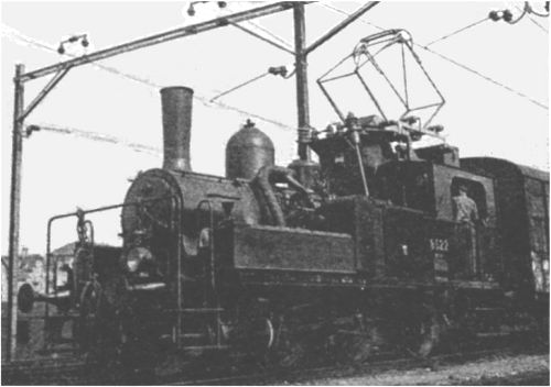

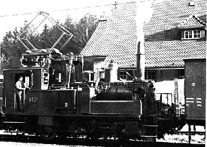

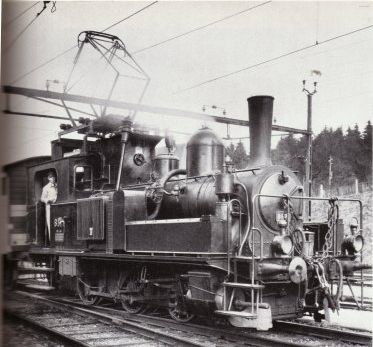

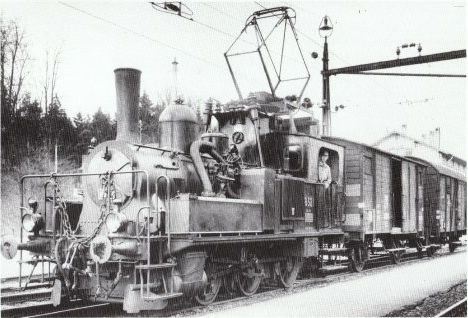

Совершенно уникальная и довольно авантюрная схема выработки пара посредством электричества применялась на швейцарских железных дорогах во время Второй мировой войны. На первый взгляд такая конструкция, ввиду малой эффективности по сравнению с электродвигателем, не имеет права на жизнь, но во время форс-мажорных обстоятельств, в которых оказалась Швейцария после 1942 года, даже невозможное стало возможно.
Впервые, такой абсолютно неожиданный вид локомотива, появился в конце 30-ых начале 40-ых годов прошлого столетия. Применили его в Швейцарии. Этому сопутствовало два основных фактора. Во первых, потому что именно Швейцария, первая европейская страна серьёзно начавшая внедрение электрификации на своих железных. Во вторых, обычного топлива для паровозов, то есть угля, было мало, нефти не было вообще, а дерево как топливо, ввиду сложности добывания, так же практически не применялось. Тогда конструкторы прибегли к одному из самых изощрённых способов приспособления обычного паровоза к сложившейся ситуации.
Швейцария имела огромные возможности в создании практически бесплатной электроэнергии, благодаря множеству гидроэлектростанций. Но применить на железных дорогах электровозы пока что было довольно затруднительно.
Стоит уточнить, что электровозы как принципиально новый для тех времён вид тяги, был не то что не совершенен, а довольно далёк от необходимого уровня развития. А все основные технические резервы были перенаправлены на разработку и изготовление военной техники. Кстати именно после окончания войны, в середине 40-ых годов, началось взрывное развитие новых видов тяги на железных дорогах. Тепловозы и электровозы начали стремительно поступать на железные дороги, что в скором времени привело к прекращению паровозостроения.
Так вот. Швейцария, имея сеть электрификации на железных дорогах, решает приспособить паровозы к новому виду энергообеспечения. За основу были взяты трёхосные паровозы.
В этих паровозах, обычный способ разогрева котла, был заменён на подогрев при помощи электрических нагревателей. Одним словом, паровоз стал похожим на кипятильник на колёсах. Электрические нагреватели, вмонтированные в жаровые трубы котла, подключались через понижающий трансформатор к контактной подвеске. Роль токосъёма выполнял обычный пантограф установленный на крыше паровоза. На этих паровозах был установлен конденсатор отработанного пара, что значительно повышало экономичность паровоза. Питание котла водой выполняли обычные паровые инжекторы. При напряжении 15 кВ переменного тока, мощность электронагревателей была примерно 500 кВт. Коэффициент полезного действия таких паровозов был разным, от 5 до 20%.
Интересно, что электропаровозы работали на частоте 16,6 Гц (обычно используется частота 50 Гц). Это было сделано из соображений безопасности для электрических локомотивов. Дело в том, что контролировать скорость асинхронного двигателя переменного тока без использования электроники очень трудно. 18 Гц является самой высокой частотой, на которой можно обеспечить надежную работу электродвигателей постоянного тока при изменениях напряжения, что случалось часто. Но если перейти на частоту более 20 Гц, электромотор быстро разрушится от случайных искр и дуг на коммутаторах. Поскольку локомотивы с электрическими двигателями и электропаровозы пользовались одними и теми же линиями, инженеры вынуждены были подстраивать последних под существующую ситуацию.
