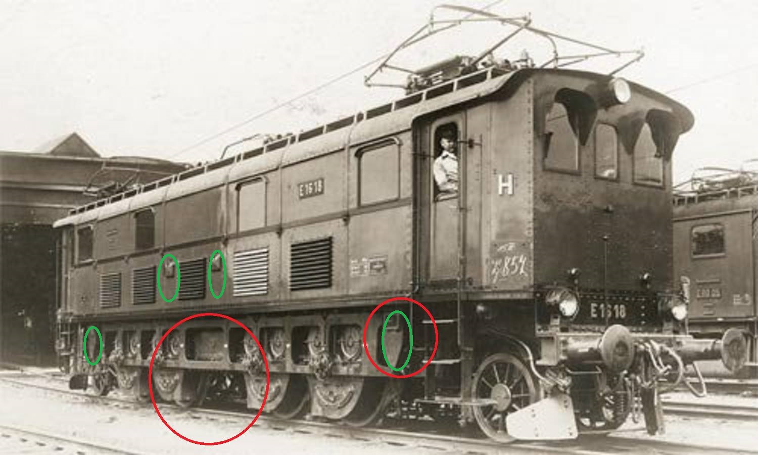

Рассматривая свою модель Е 16 06 DRG (Roco 63620) озадачился таким вопросом: где находятся песочницы? На модели воспроизведены только 2 причем обе на одной стороне.
ЗображенняЗображення
Пару дохленьких фото говорят о том, что песочницы таки были с обеих сторон, т.к. видно трубки подачи под колеса.
Возникает резонный вопрос: где они стоят? Вариант 3 эпохи не подходит, там все было переделано. Может у кого есть фото лучшего качества или ракурса этих узлов на 2 эпоху?

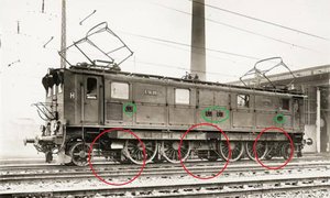

Виктор, а теперь вот что скажу. пока описание не нашел, но я походу знаю где песочницы. они в кузов спрятаны. второе фото старое подходит близко к твоему локу
я обозначил где загружается песок зеленым и думаю не трудно догадаться где коробки сами

Это как раз 3+ эпоха. Другие в нижней части крышки электромоторов, переделанная передняя и задние части, и песочницы все перенесены к ходовой и еще много отличий.
Afess писав:Виктор, а теперь вот что скажу. пока описание не нашел, но я походу знаю где песочницы. они в кузов спрятаны. второе фото старое подходит близко к твоему локу
Ага! Спасибо! Я сам не догадался...
