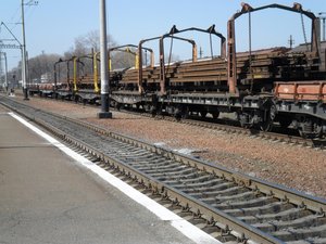

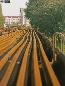

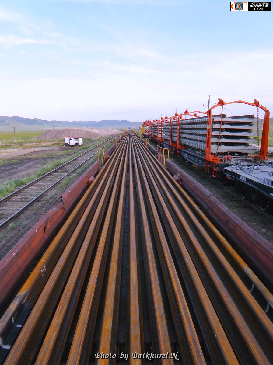

Вчера ездил с родственниками к ним в гости на дачу. Частично путь пролегал возле железнодорожных рельс. И я обратил внимание что не увидел соединений, одна сплошная рельса, а как же их такими длинными могли перевозить?

В такіх вагонах перевозят.

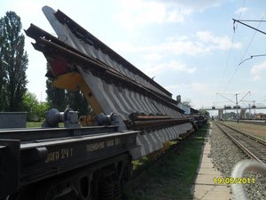

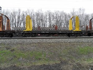

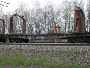

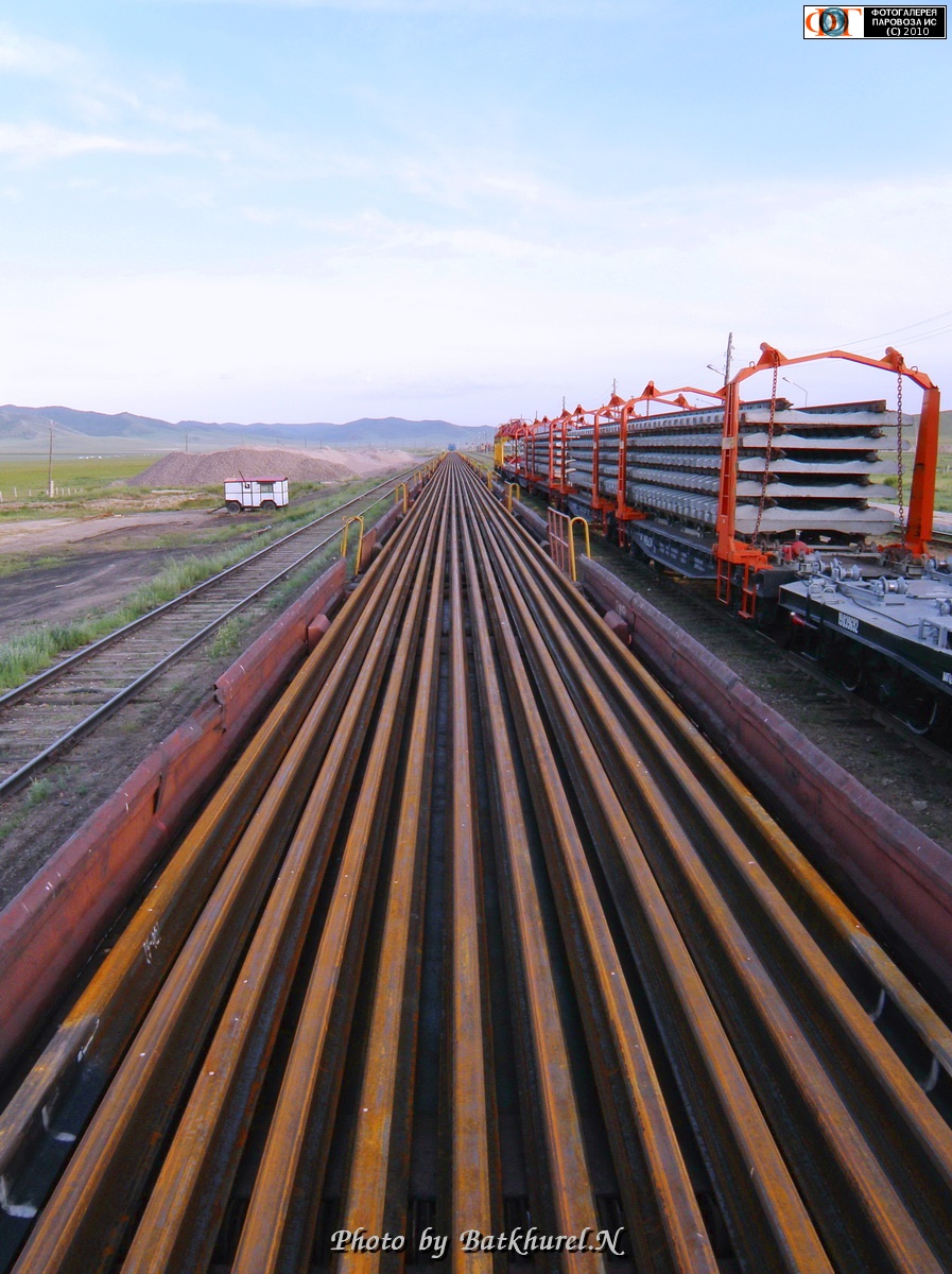

Для тех кто не работал на ЖД открою секрет. Рельсы выходят сборными с завода по 12, 25, 40 метров а при укладке специальная сварная машина стыки заваривает электро-плазменной сваркой так что швов вообще не видать. Вот и создается так званое безстыковое соединение оно имеет длину 800 метров и более рекорд который я видел это 2,8 километра.

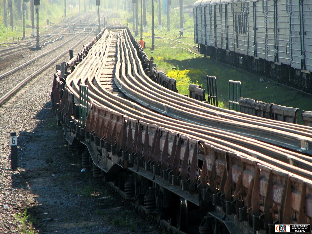

Руслан, не скажу насчет двух километров... но как-то видел, как подобную рельсину везли на платформах. Наблюдал с моста, как ее гнуло в кривой. Впечатлило, если честно.
