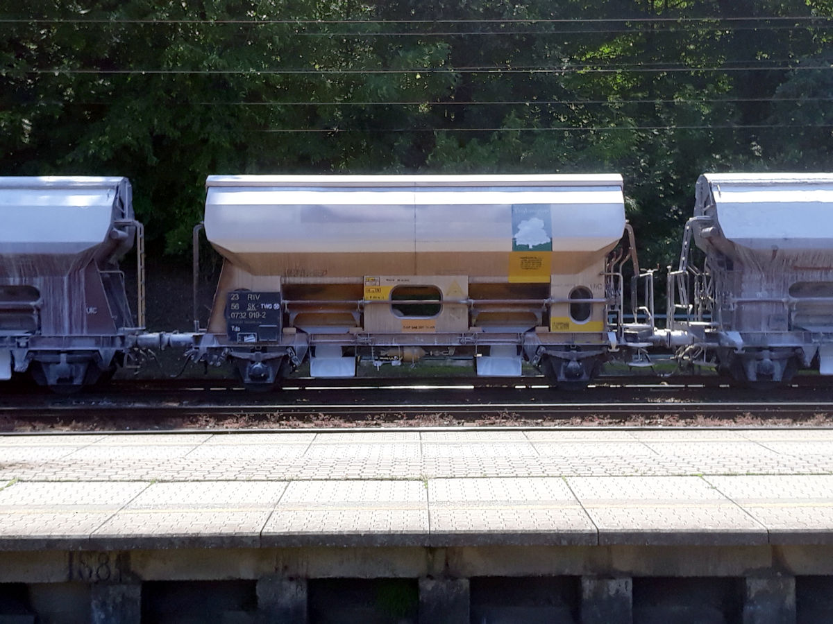

Ця частина окрема, її подаю дуже стисло. Взагалі літерою Т означають вагони, що мають відкидну, або рухому, конструкцію даху. Спроби робити такі вагони були ще в середині ХХ століття: універсальні вагони у вигляді напіввагону із дахом, що рухається, використовувались дуже різноманітно, навіть для перевезення листового металу, а також хопери, для більш специфічних вантажів.

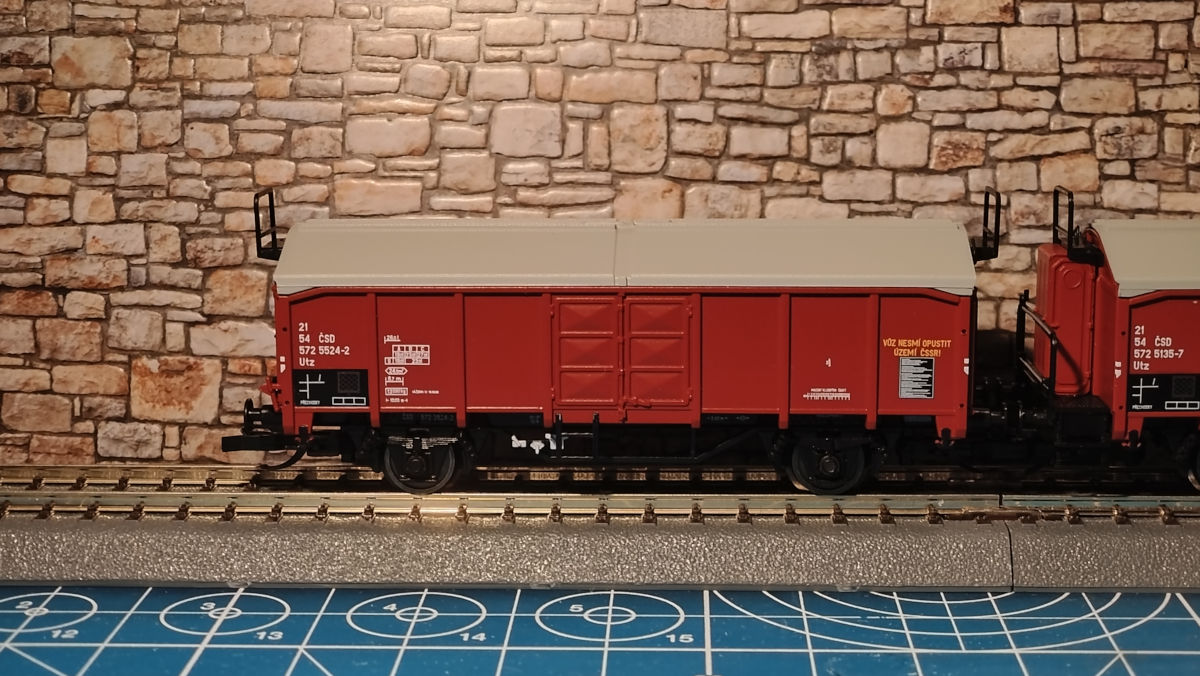

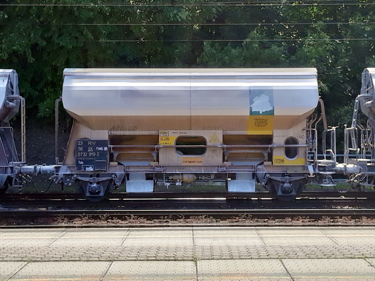

Були навіть спроби будувати криті 4-вісні вагони із таким дахом, і вони навіть входили до парку вагонів OPW. Але в наші часи більне поширення отримали універсальні вагони, у яких можна відсунути не лише дах, а й стінки (ці вагони для легких вантажів дуже поширені у Європі), вагони із рухомим дахом залишилися лише у вигляді хоперів різних типів.
Tds
Tds
Tds
Tds
Tds
Tds
Tds, Tillig 17565
Tds, Tillig 17565
Tds, Tillig 17565
Tds, Tillig 17565

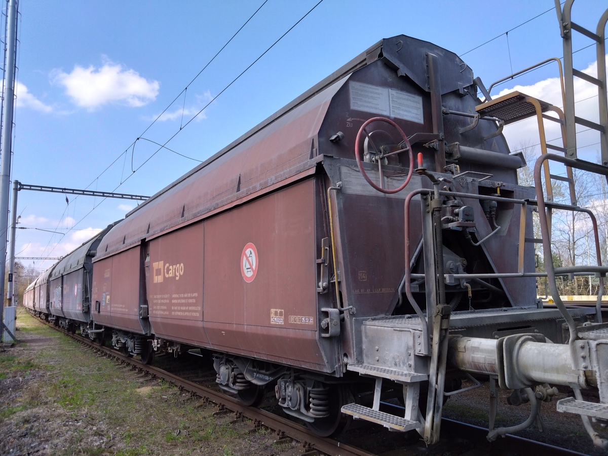

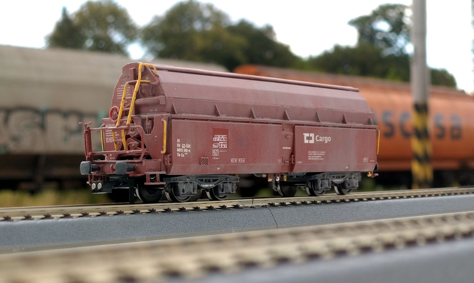

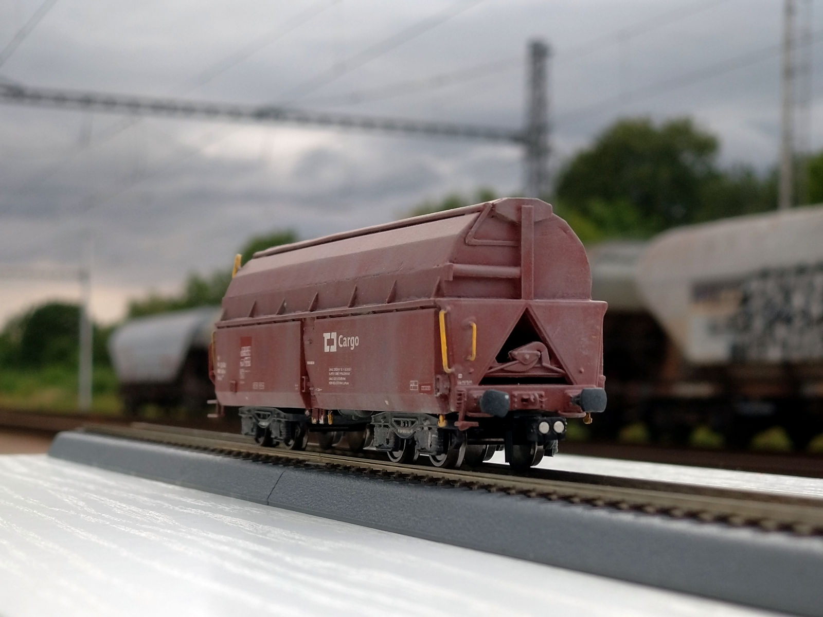

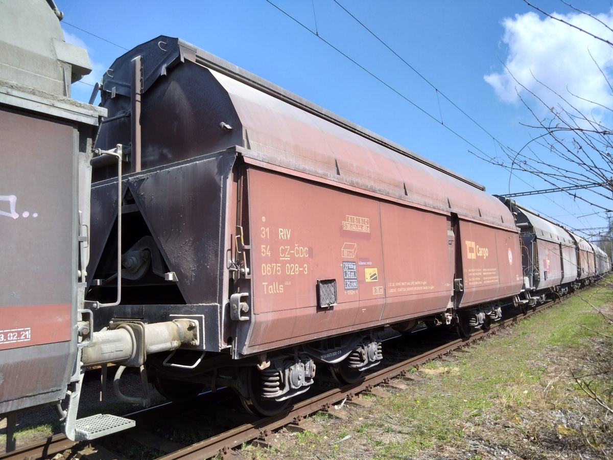

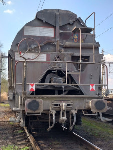

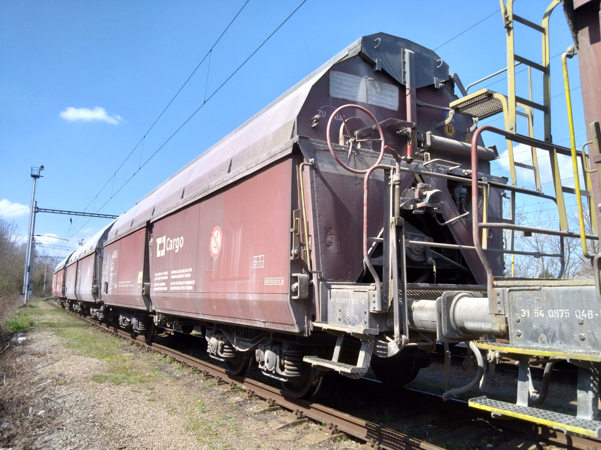

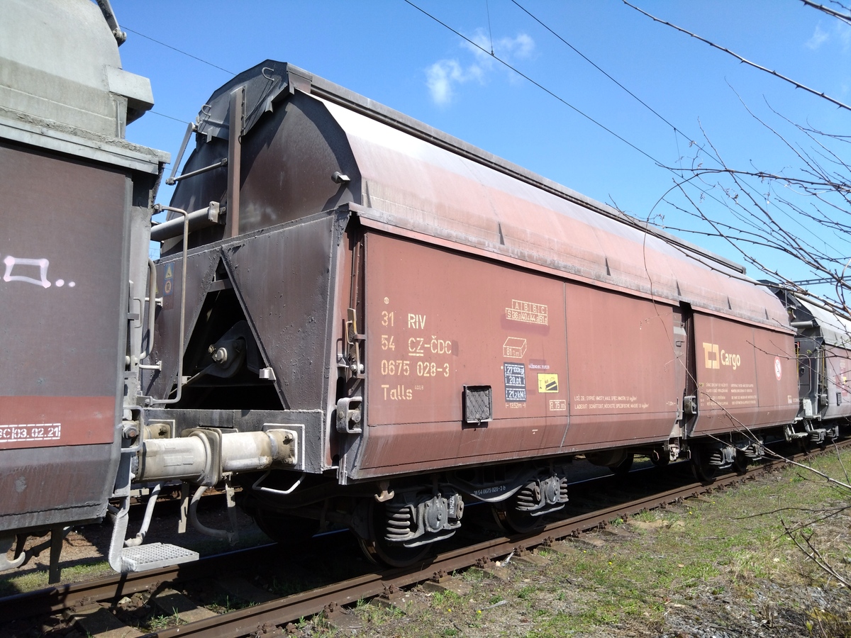

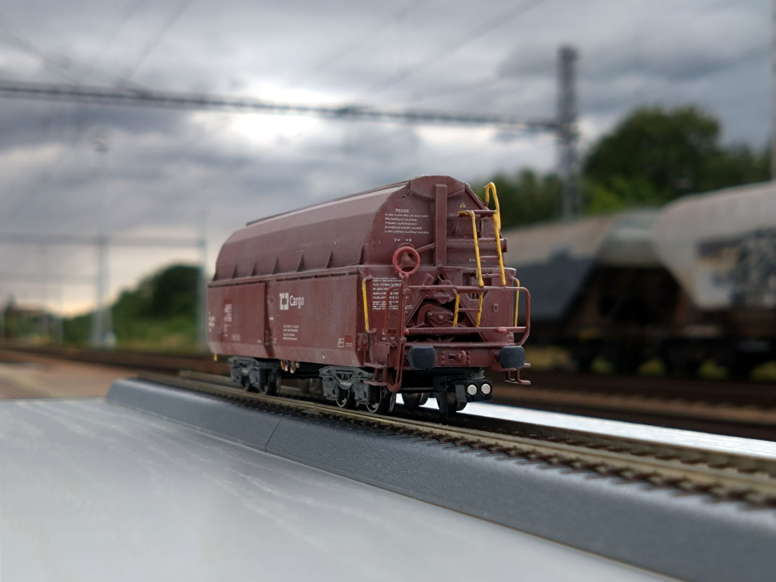

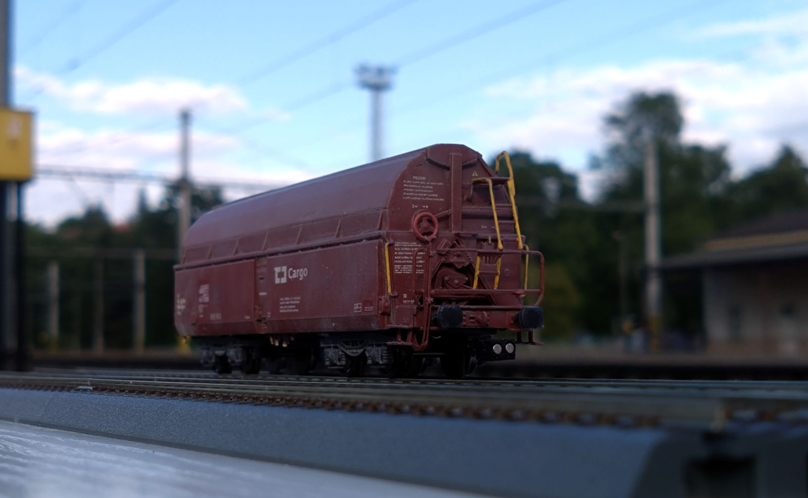

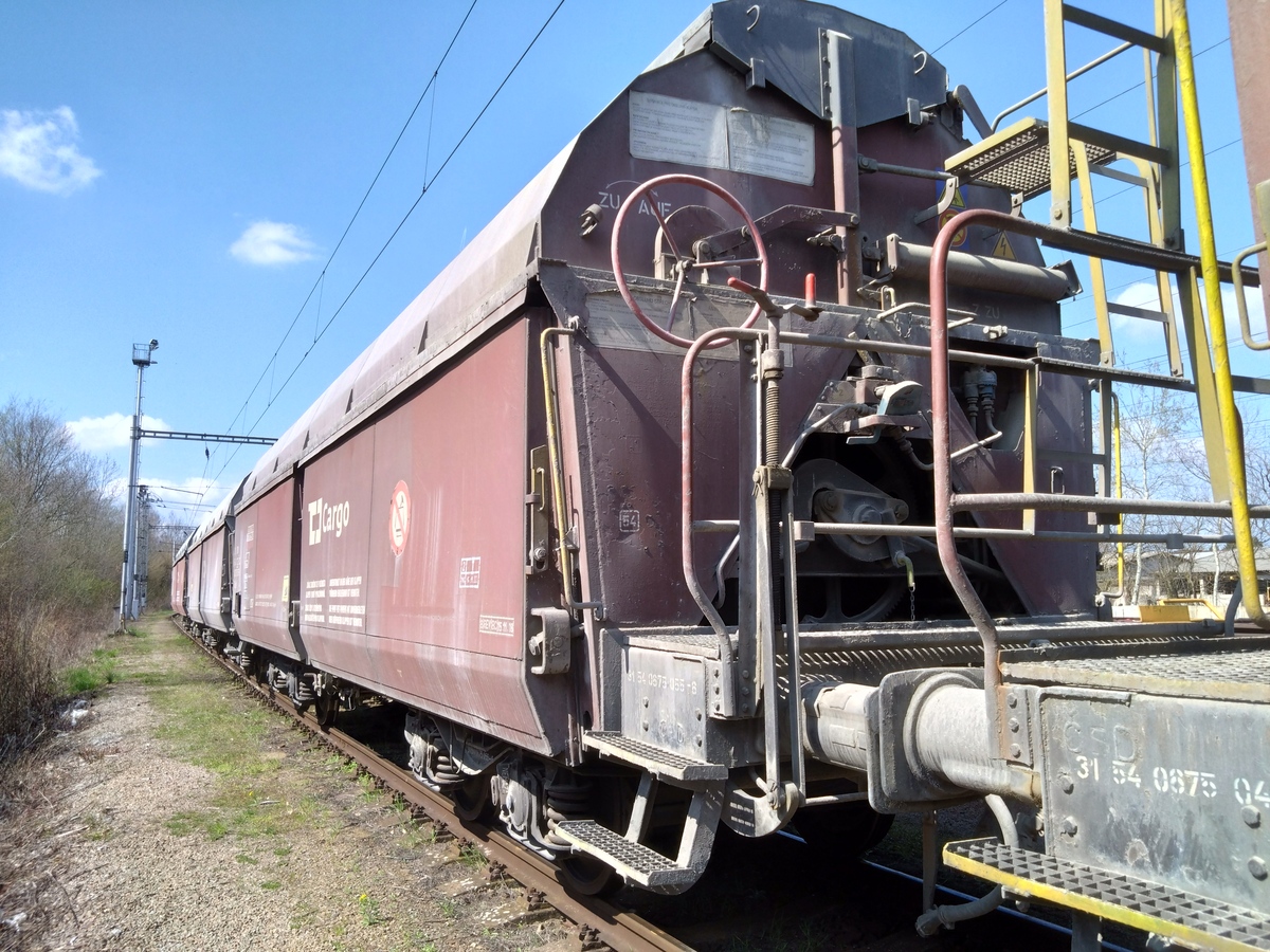

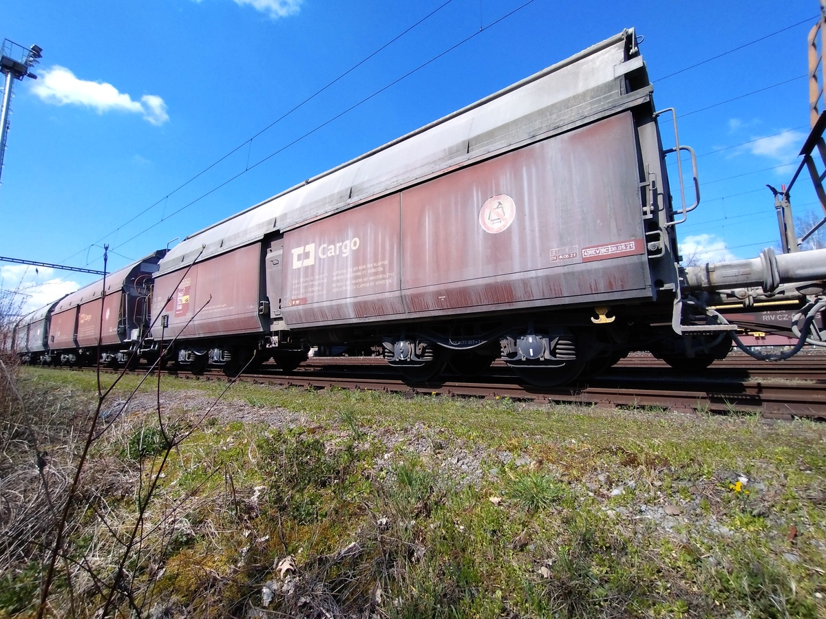

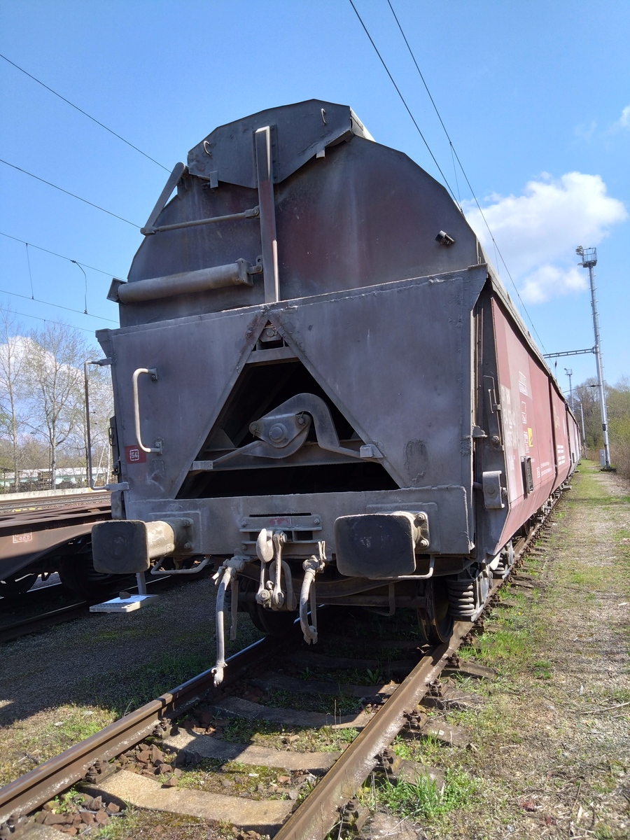

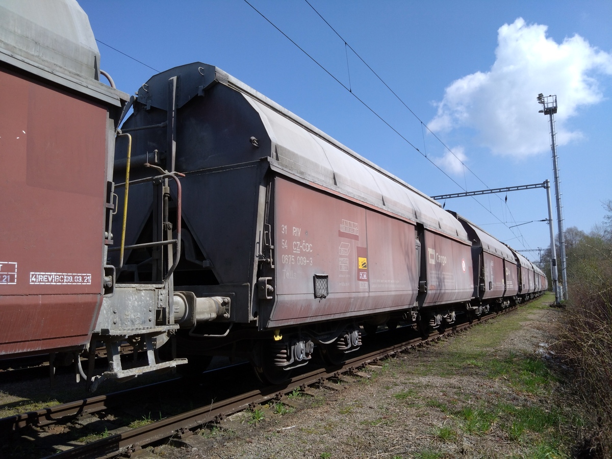

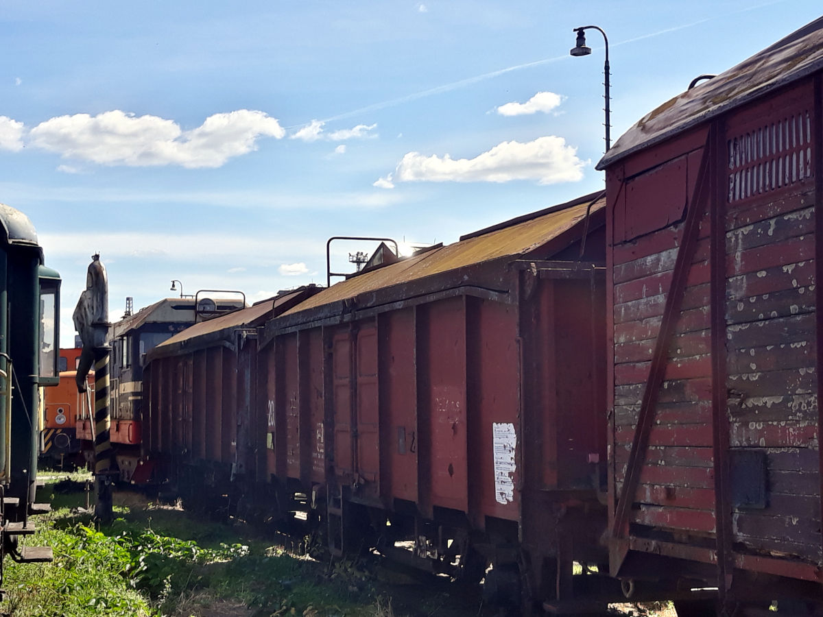

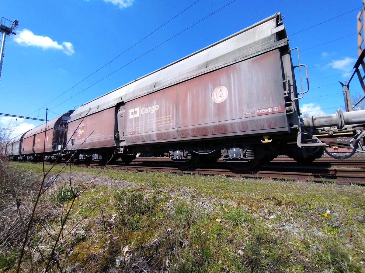

Декілька світлин. Вібачте, їх буде трохи забагато як для форуму, бо намагався відобразити всі особливості
Загальний вигляд. З іншого боку підійти змоги не було, але вагони у потягу були зорієнтовані у різні боки, то на світлинах є обидва боки вагону.

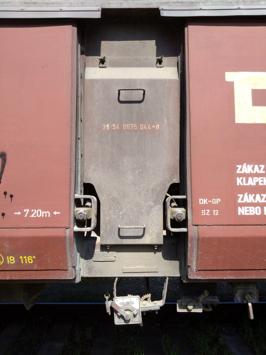

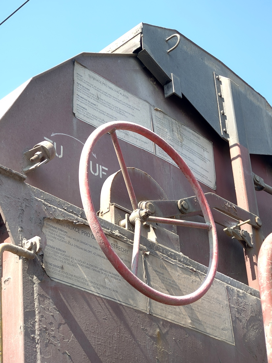

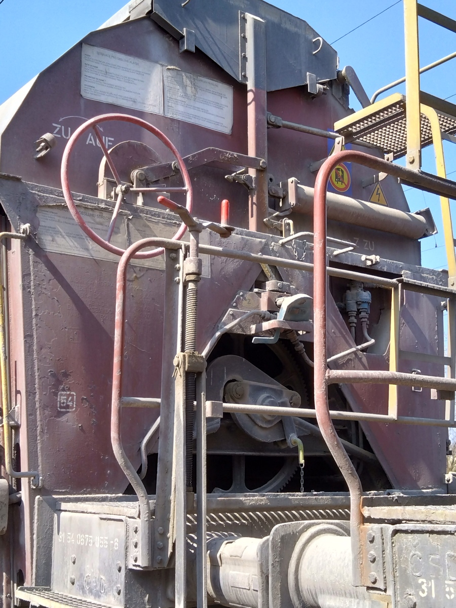

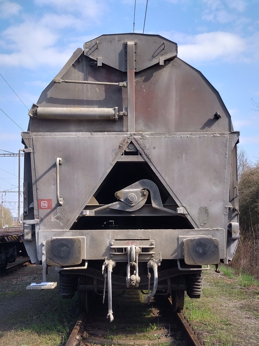

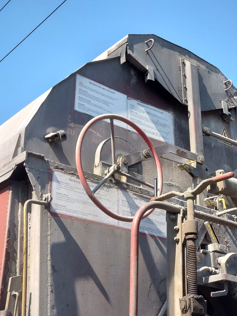

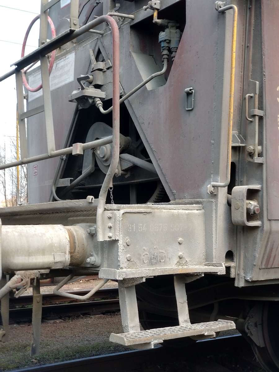

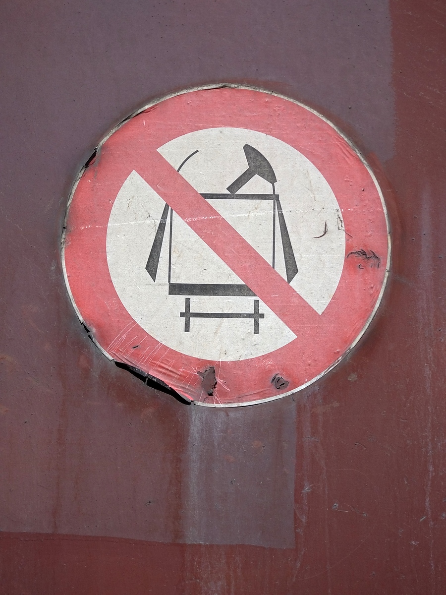

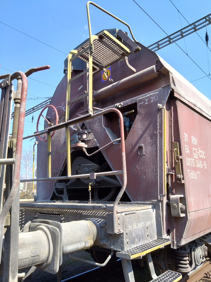

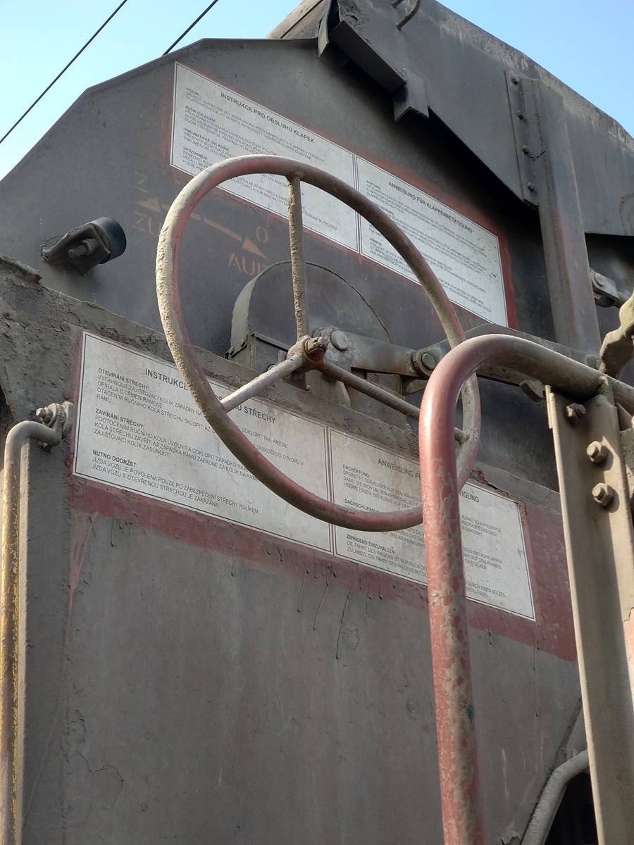

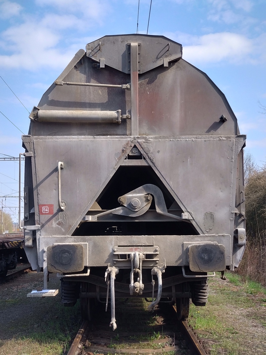

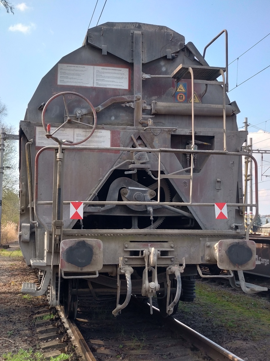

Торцеві стінки вагонів та їх обладнання

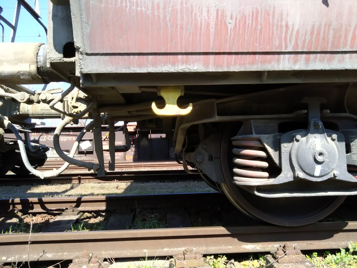

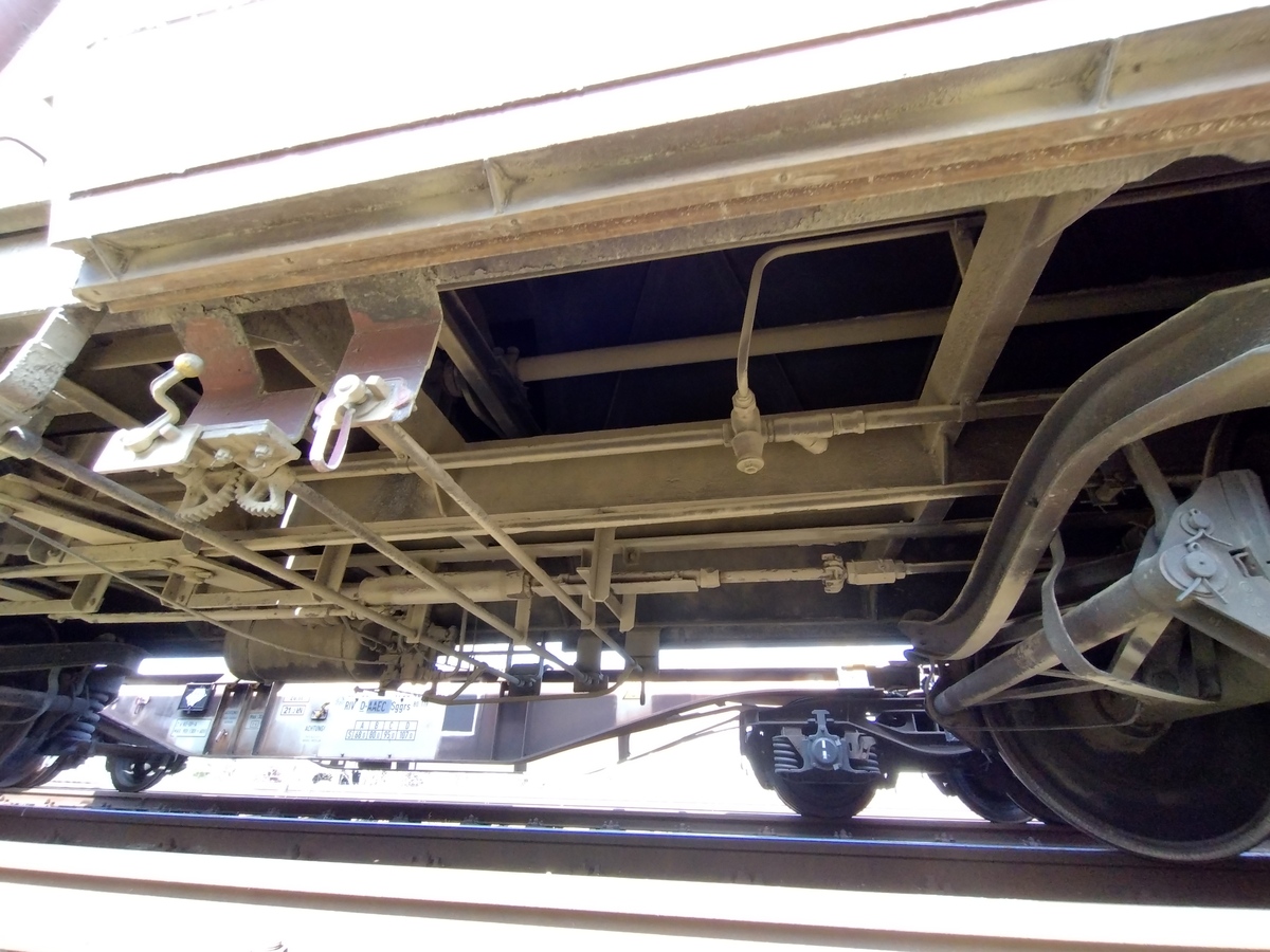

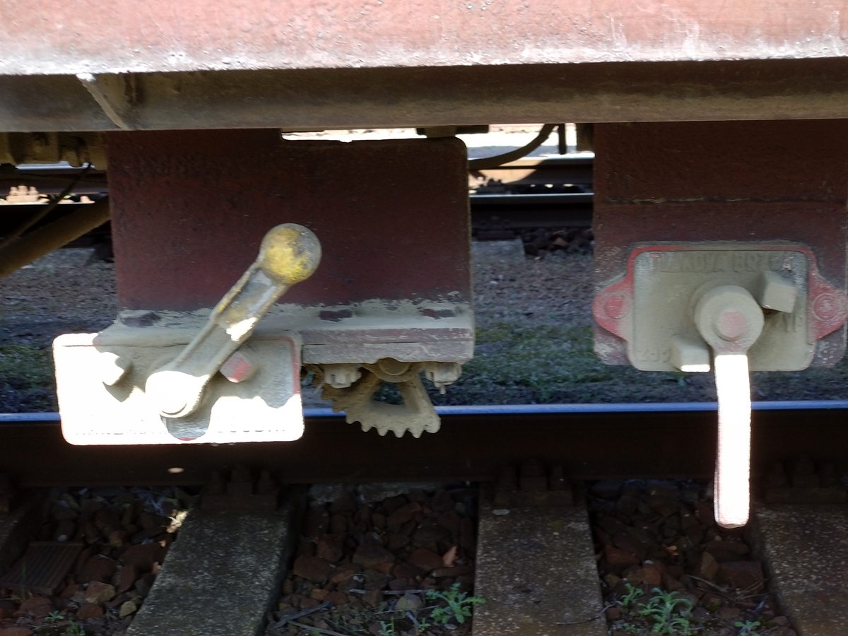

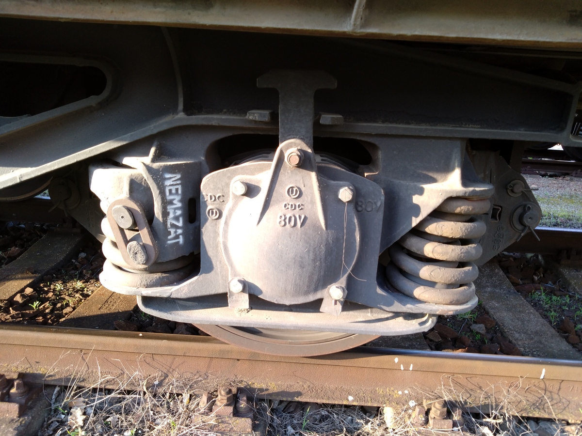

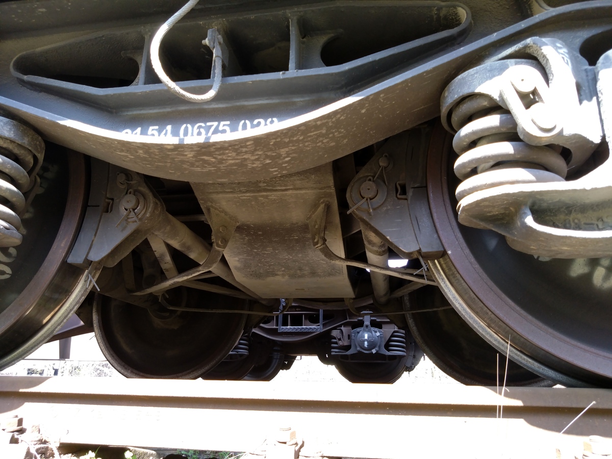

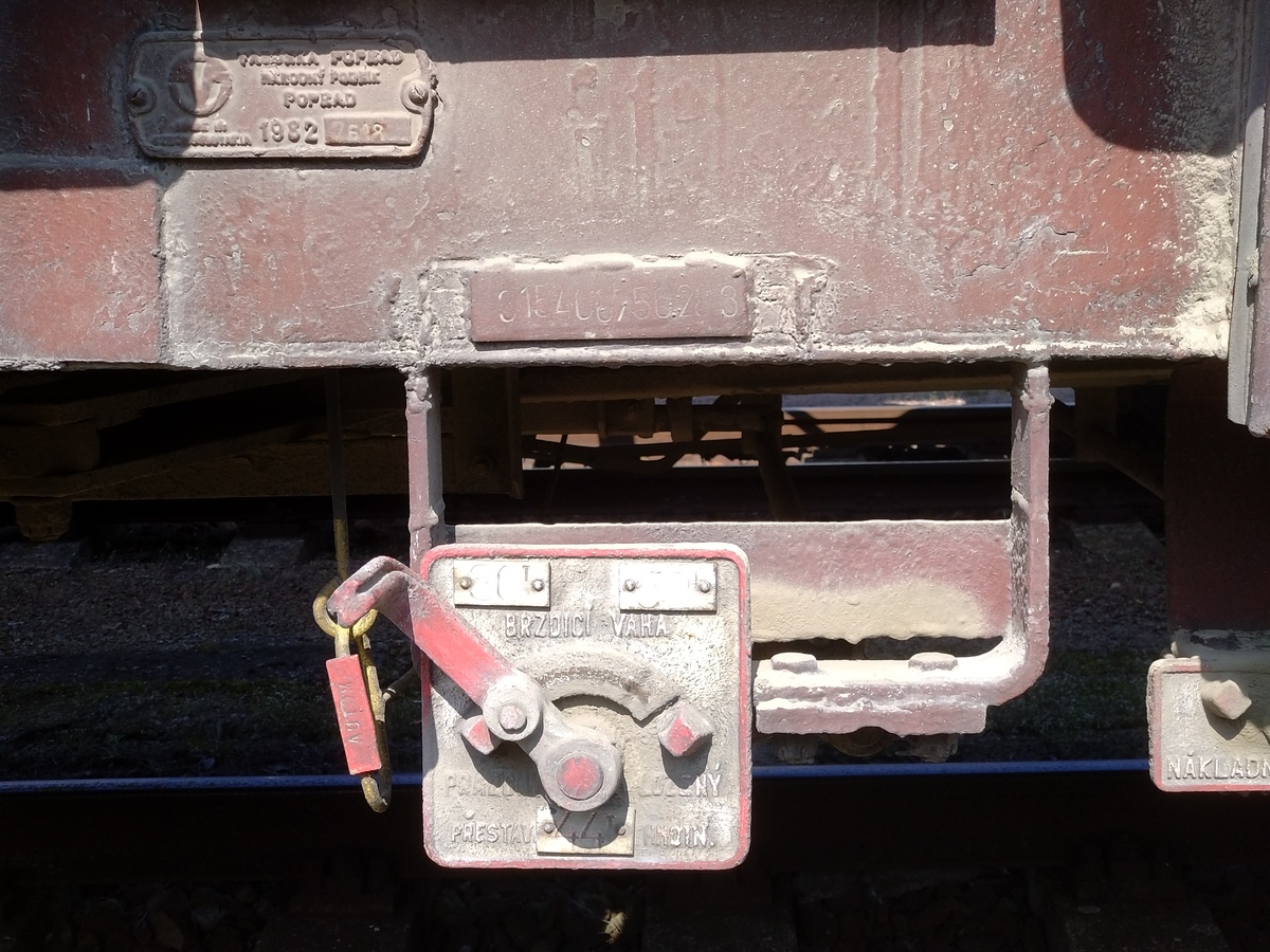

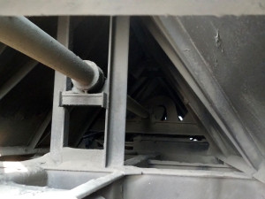

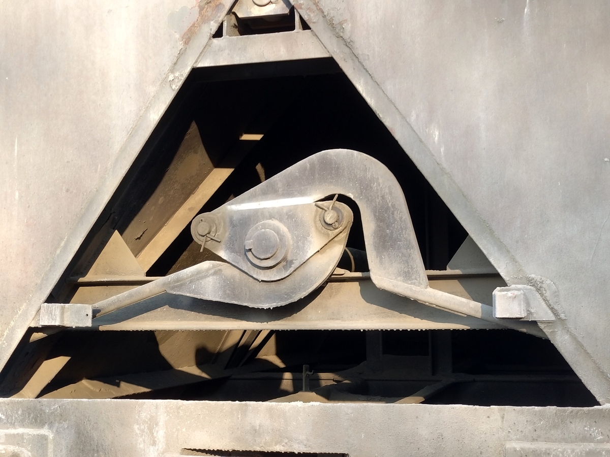

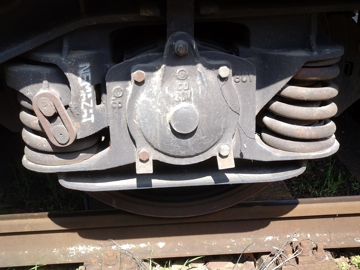

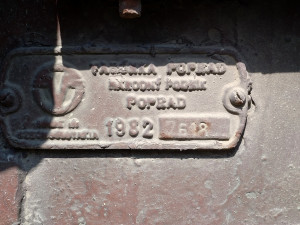

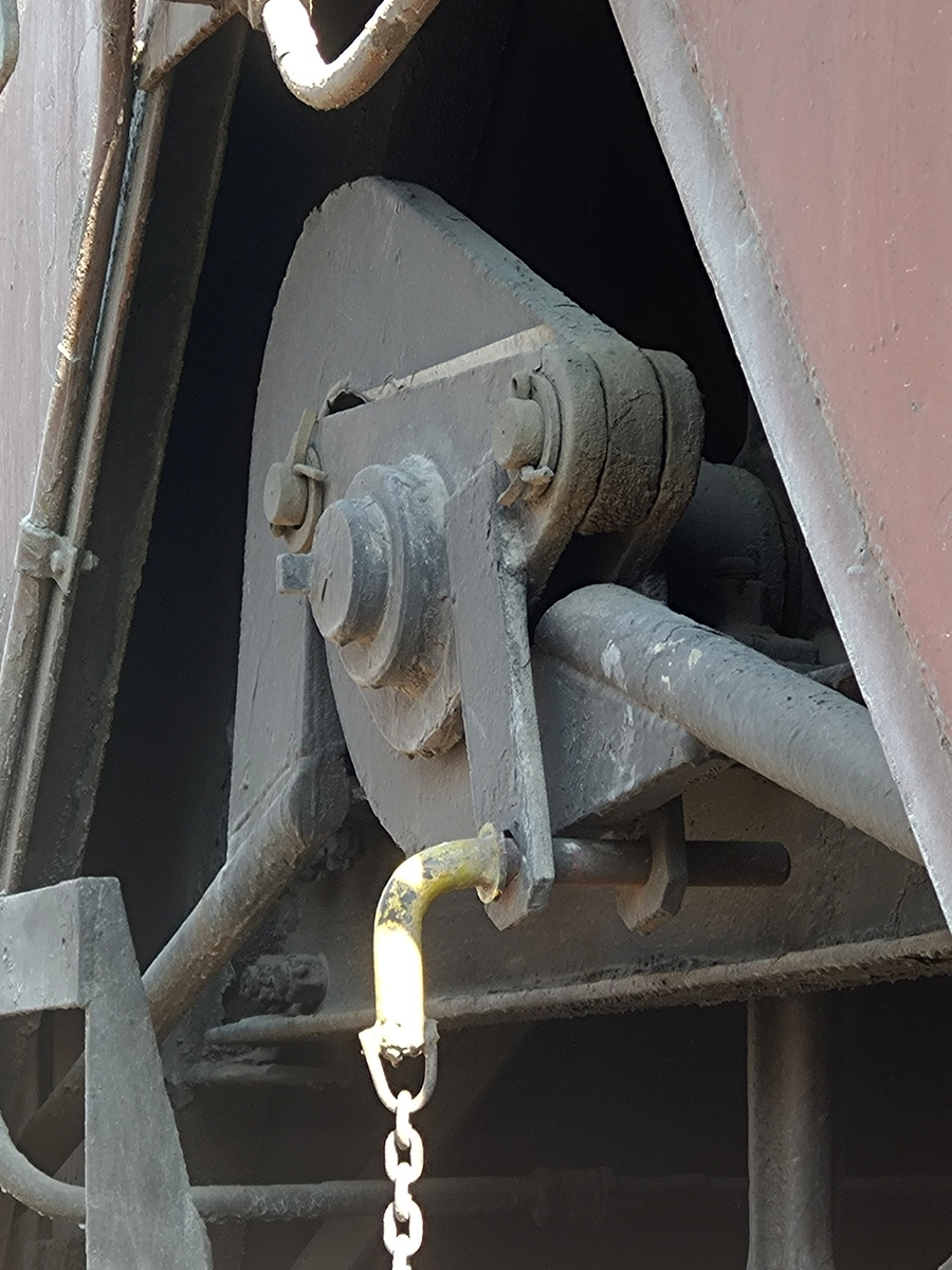

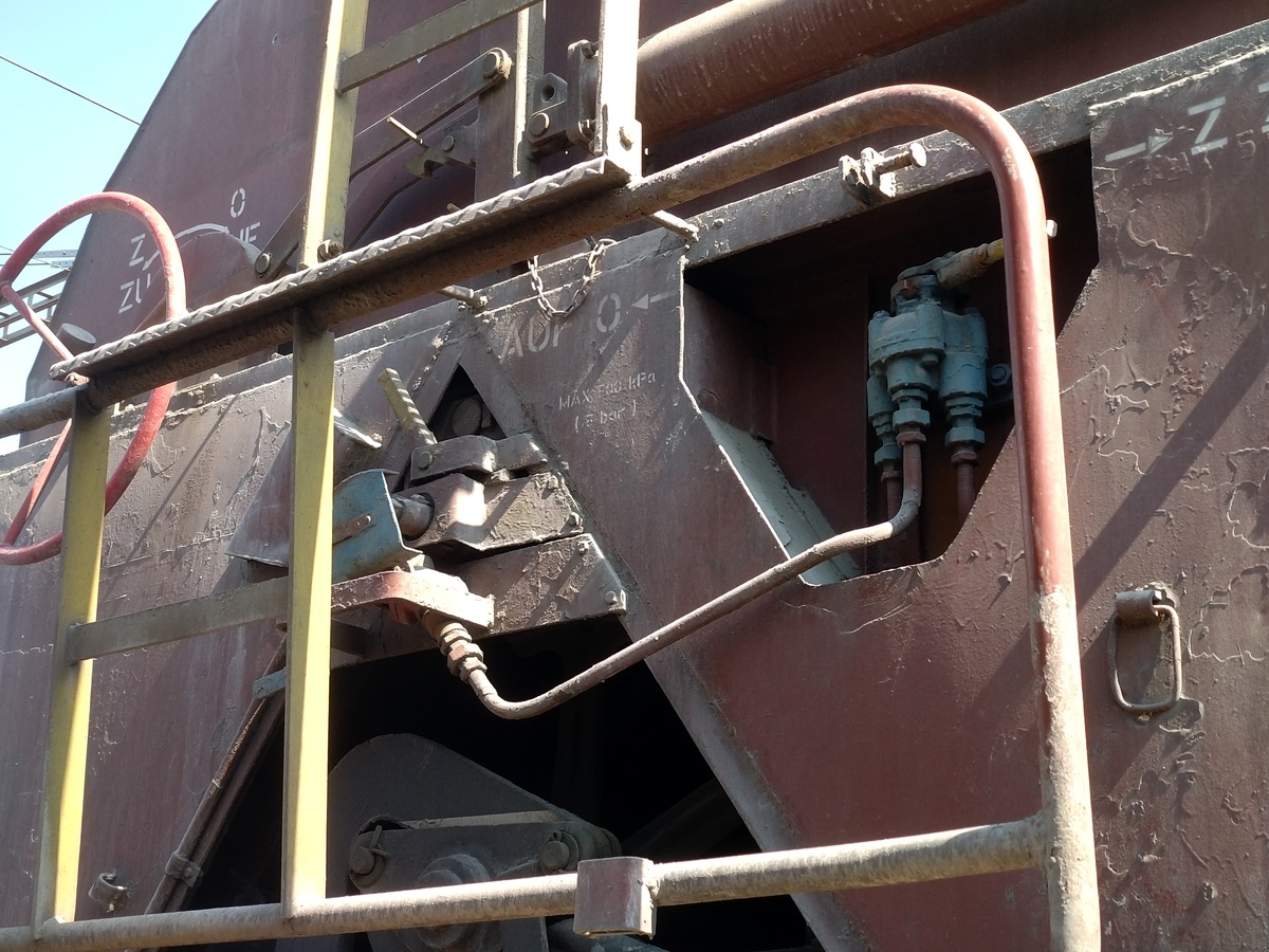

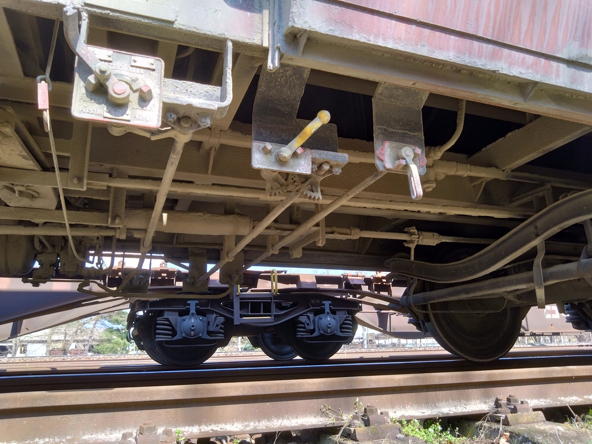

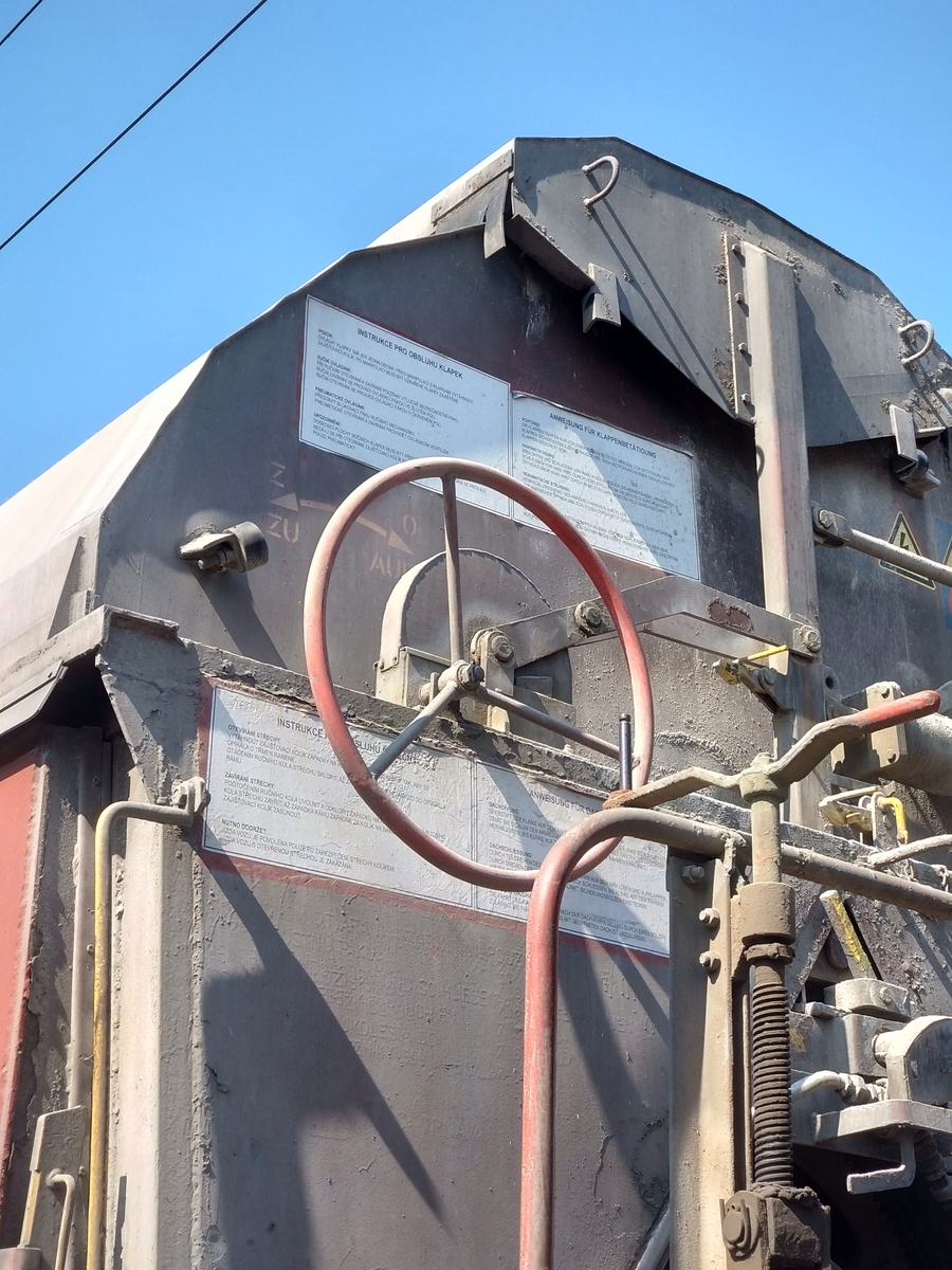

Деталі...

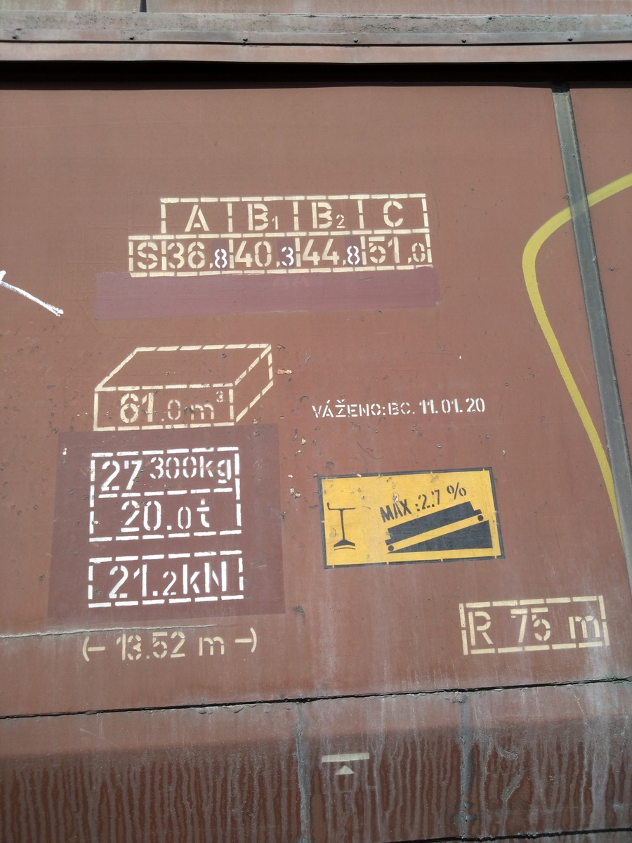

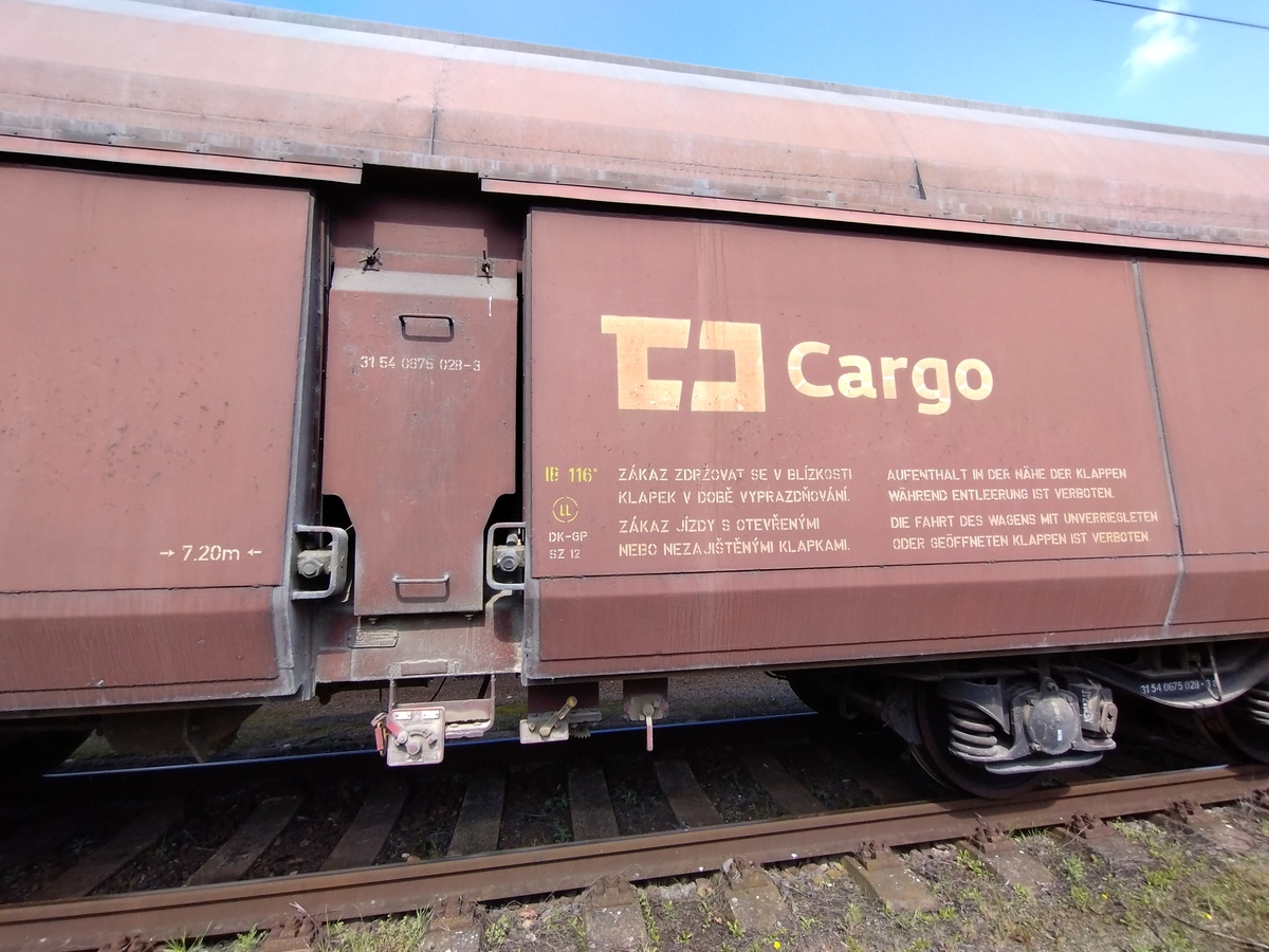

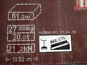

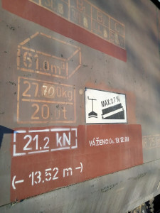

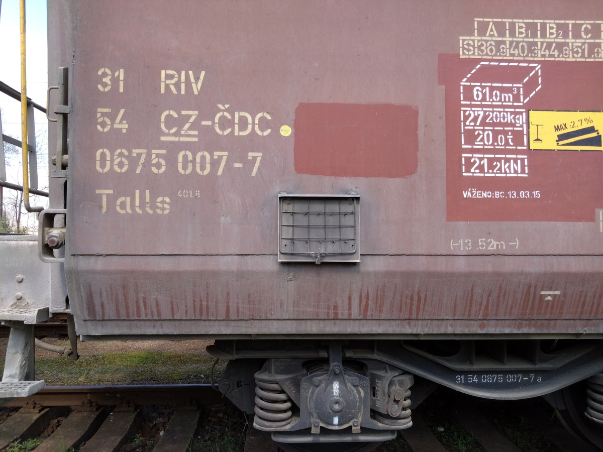

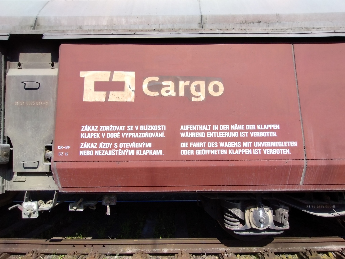

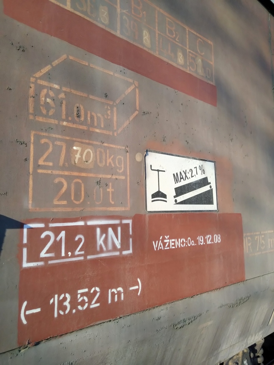

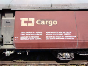

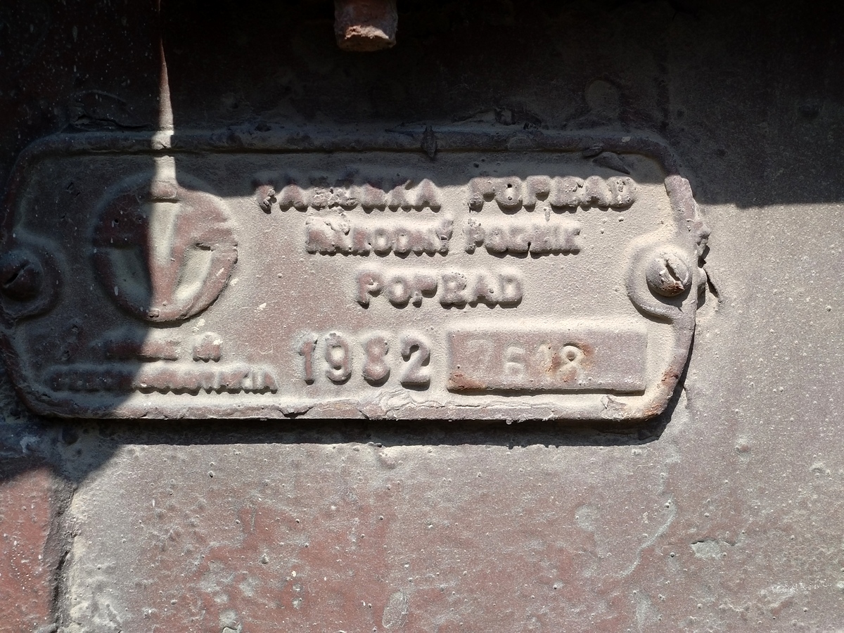

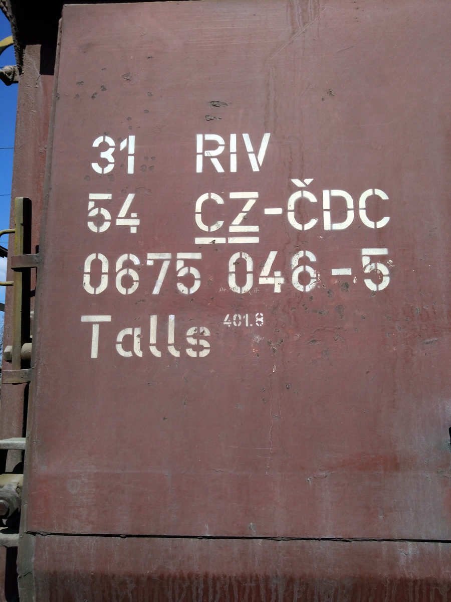

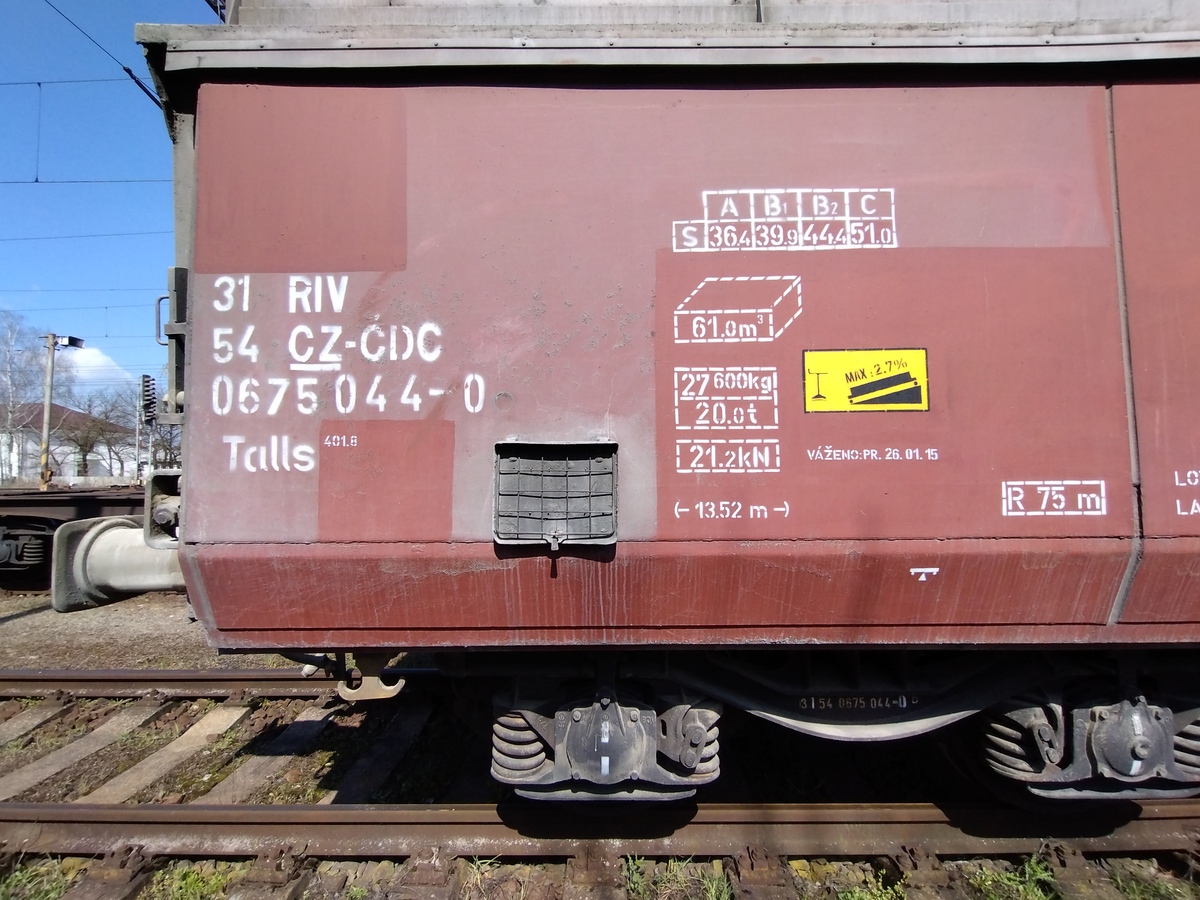

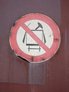

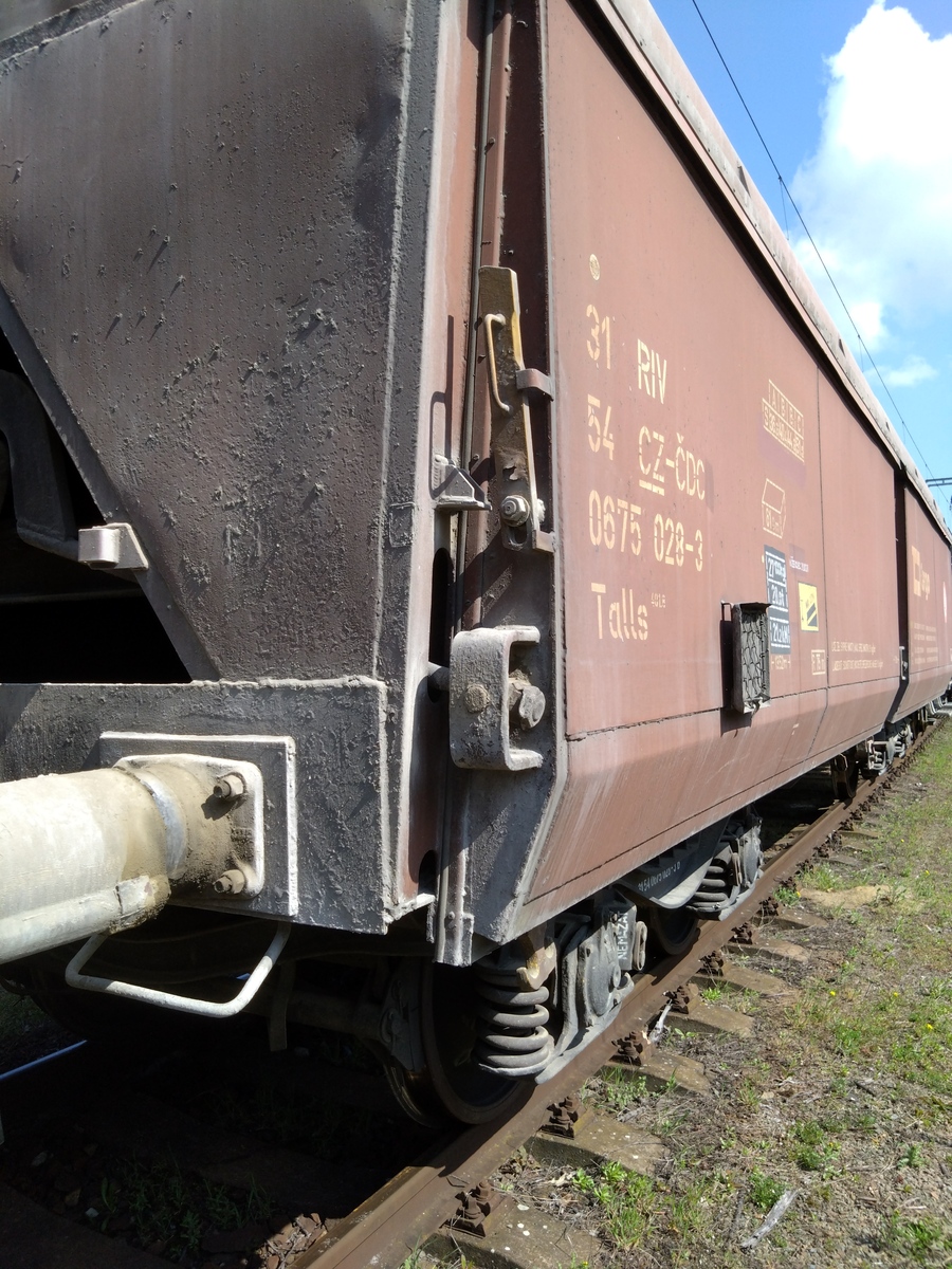

Та, нарешті, написи...

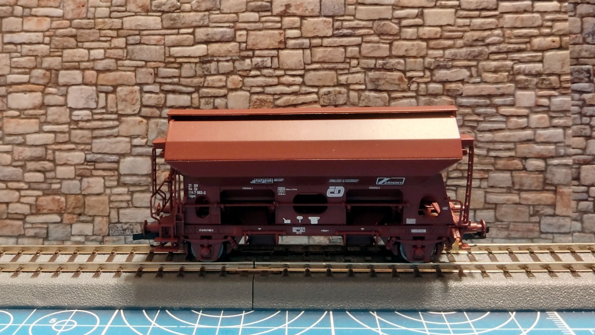

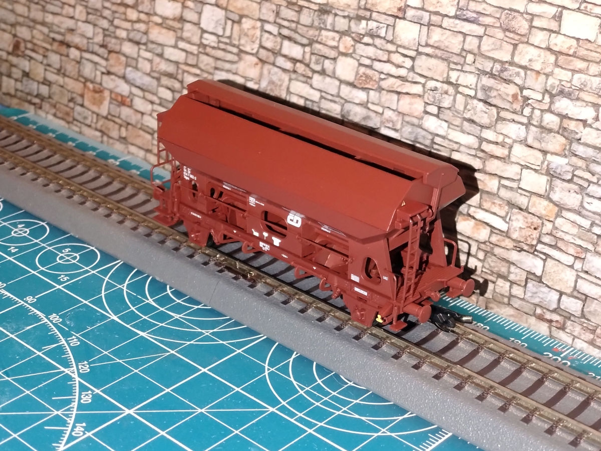

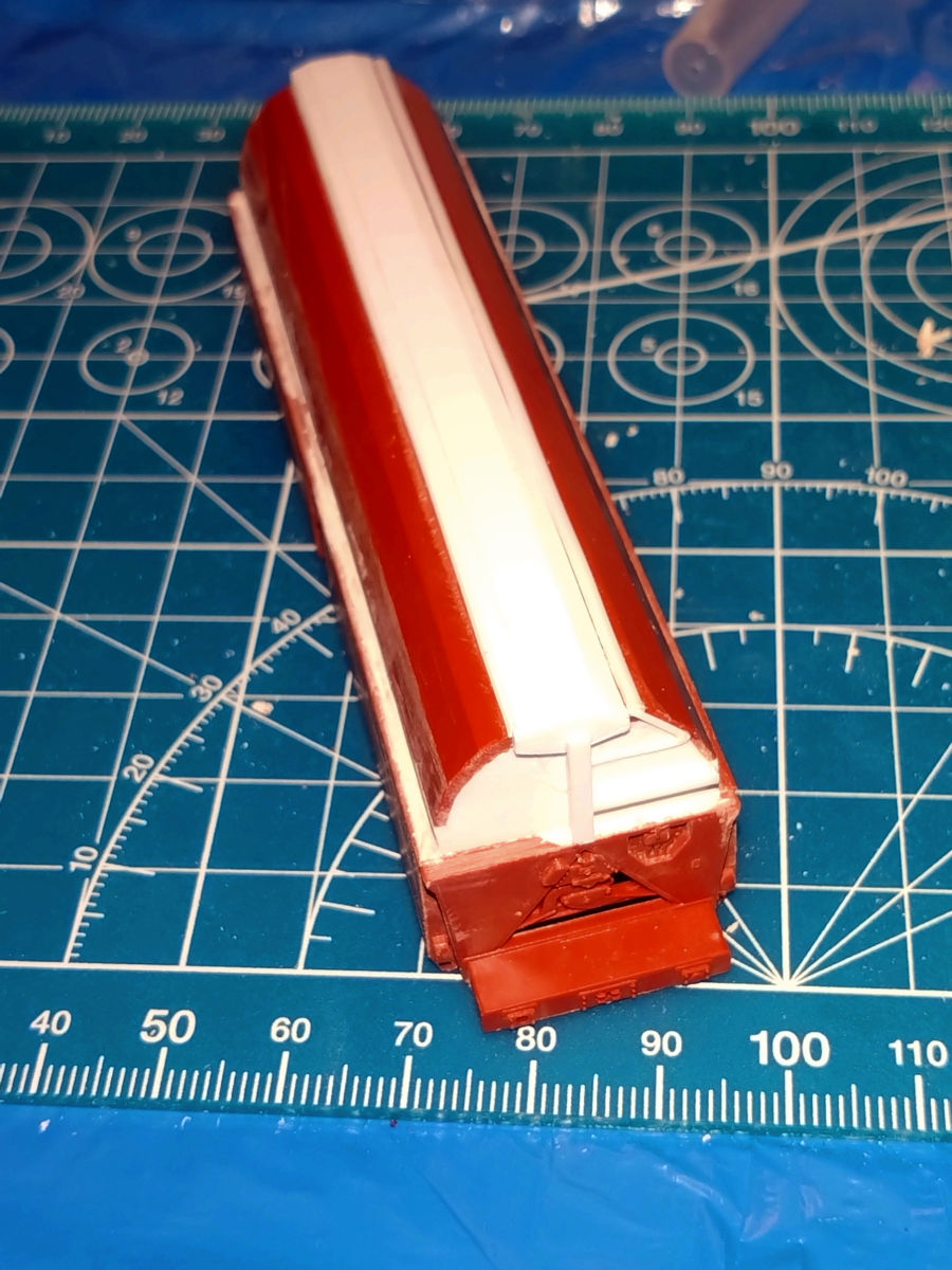

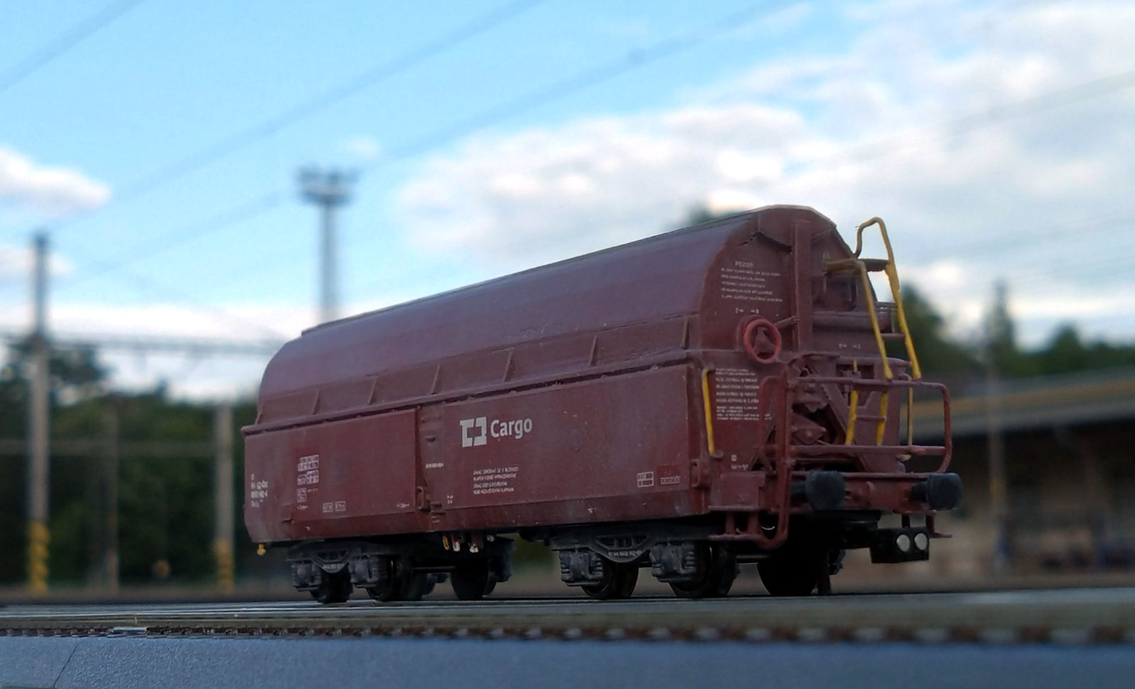

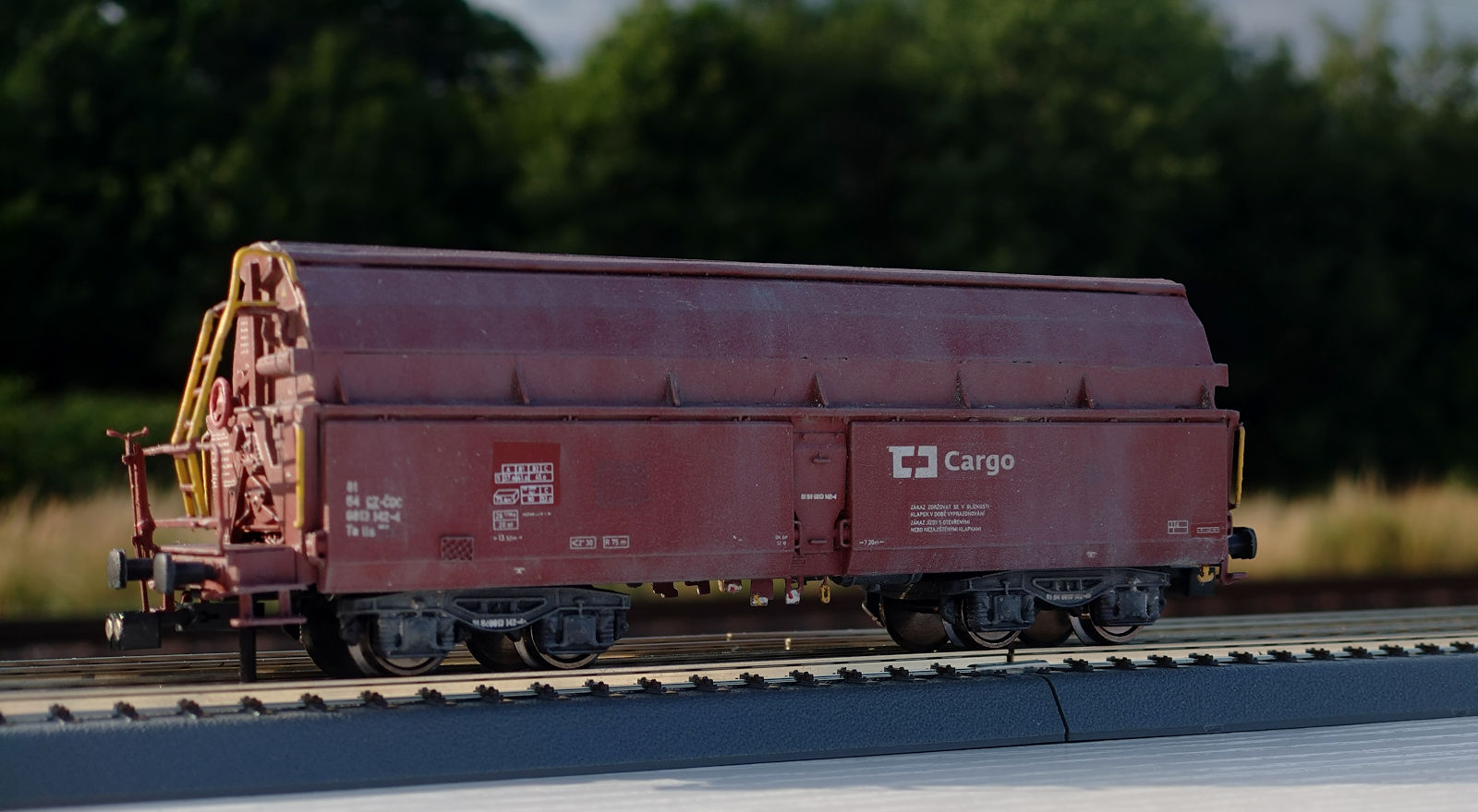

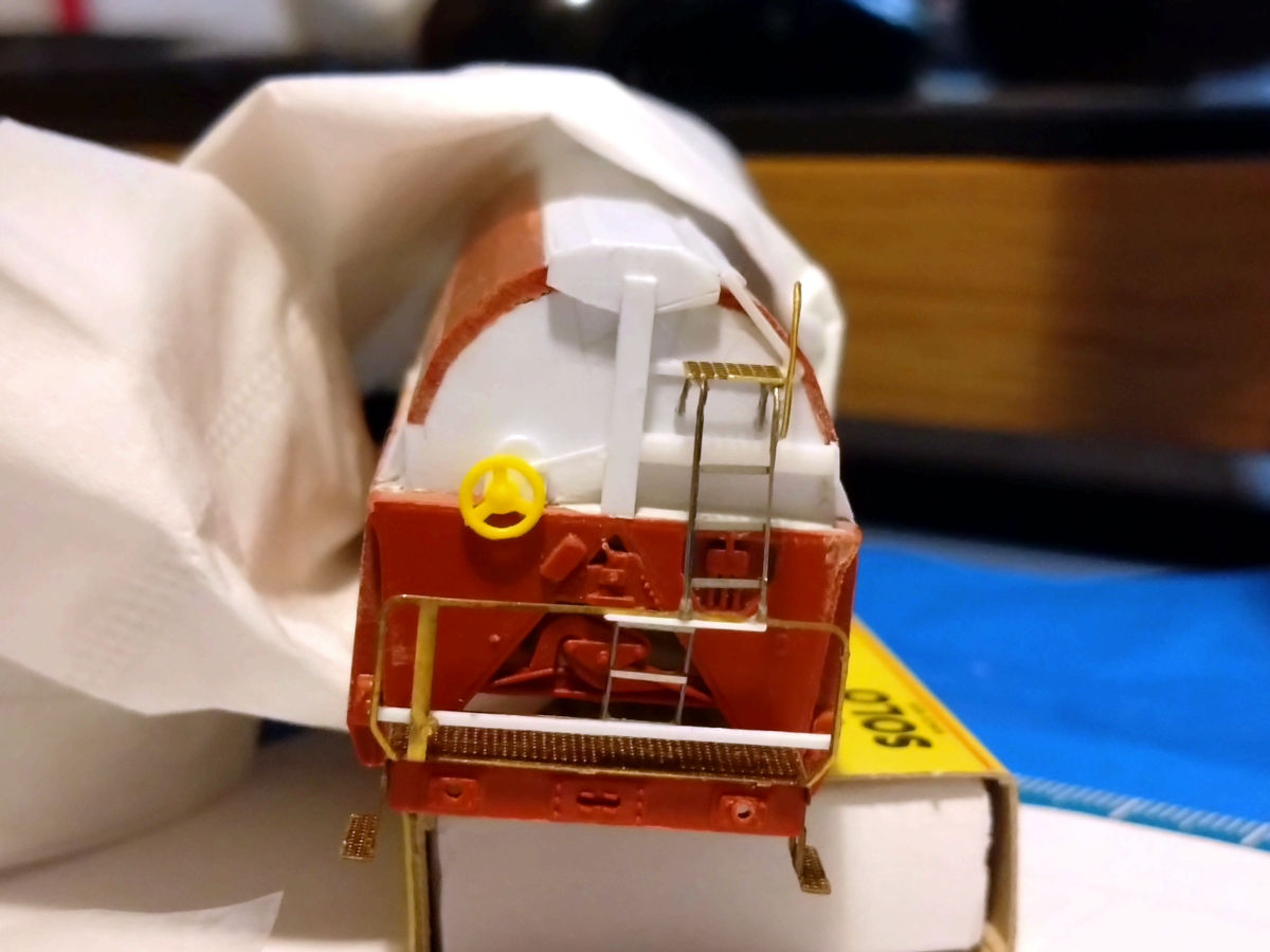

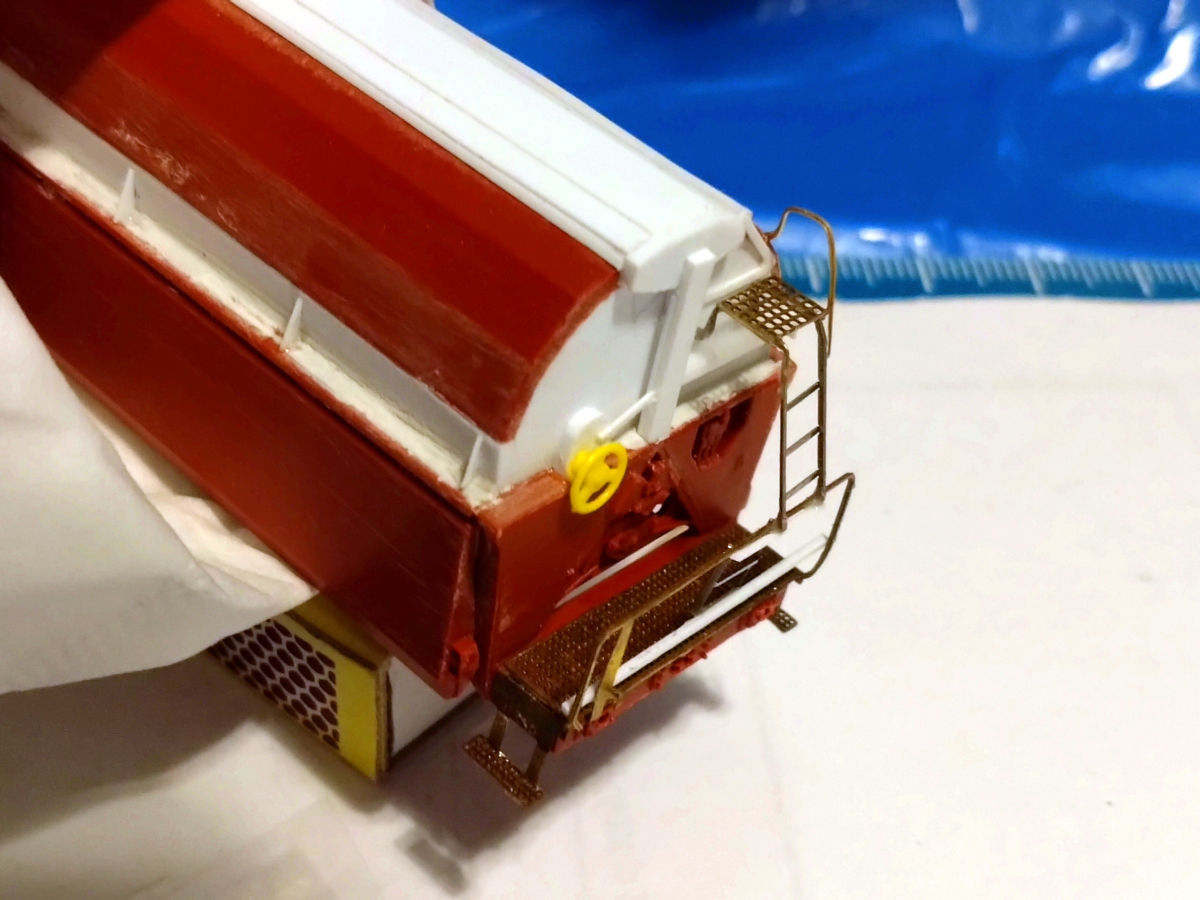

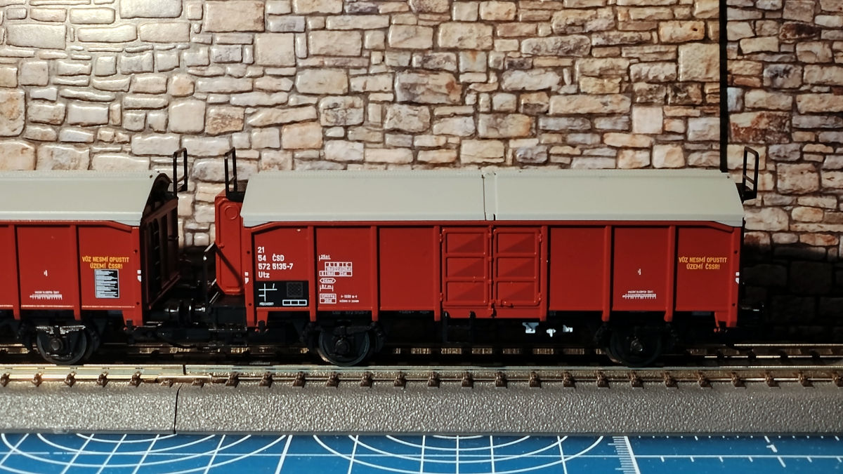

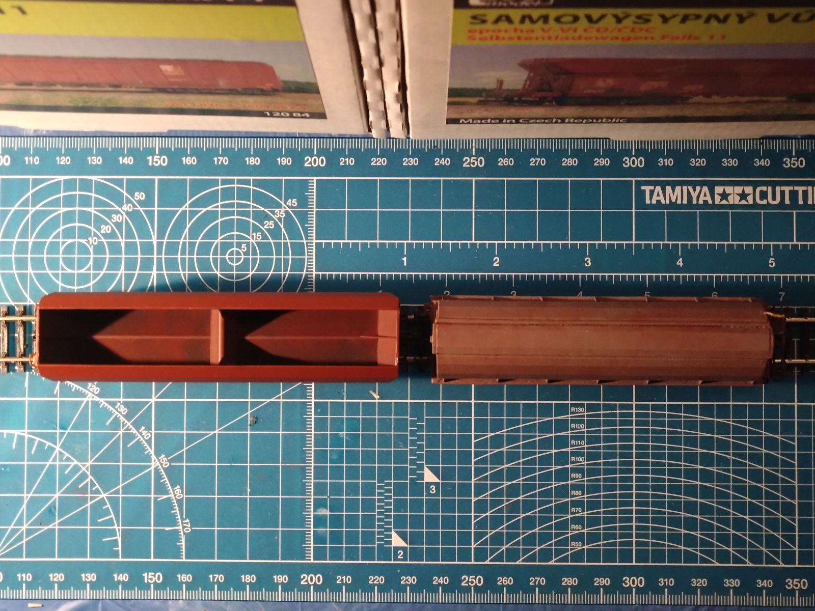

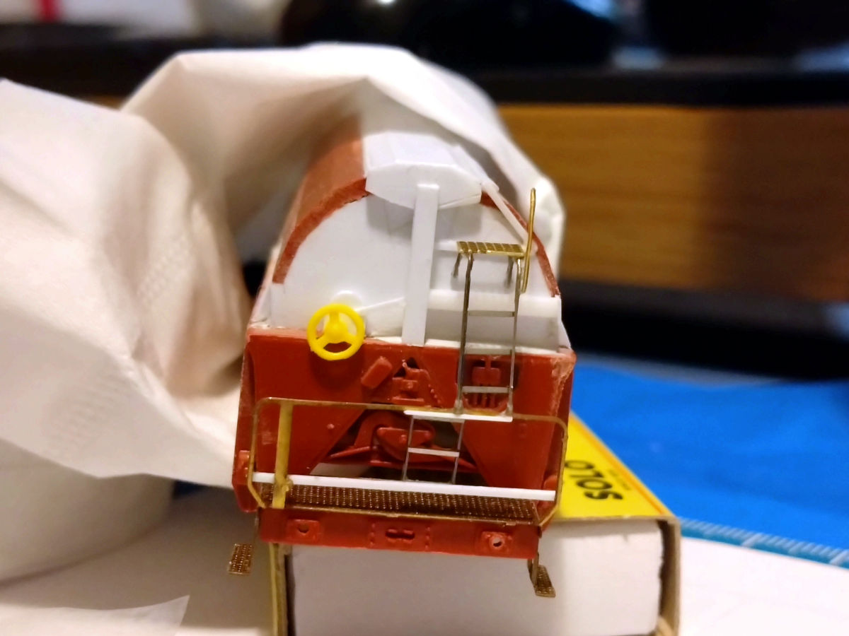

Спробував був зробити конверсію на базі кіта для вагона Falls11 виробництва SDV. Полістирол, травло з інших моделей, комбіновані декалі, везерінг на скору руку, щоб не дуже було помітно косяки. Також декілька світлин.
Конверсія повторює, власне, модернізацію, що зроблено на заводі: із моделі такого само вагону, зрізано ті самі частини, так саме надставлено такі ж деталі... Вийшло ось таке...
Це порівняння початкового хоперу та готового модифікованого.
Трохи процесу. Насправді ще майже на початку зрозумів, що повної копійності не буде. Тому відрізняється, якщо придивитися, багато. Але, може, хтось зробить за цим матеріалом краще...
