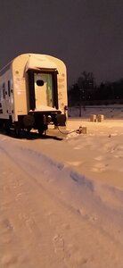

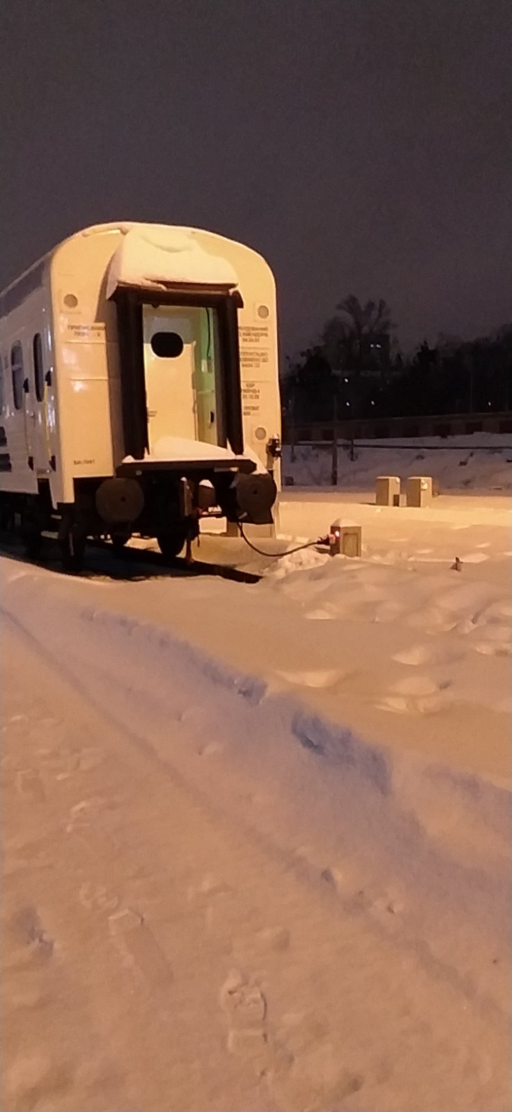

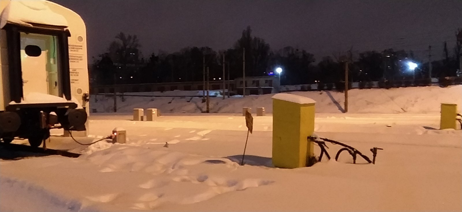

Это в него 3000В вдувают чтоб не замерз.

Afess писав:вагон на подзарядке электроэнергией?
Состав підключений до мережі 3000 В для роботи ТЕНів котлів опалення. Так само, як і при їзді з локомотивом.

wildTarik писав: Состав підключений до мережі 3000 В для роботи ТЕНів котлів опалення.
А собственные нужды (освещение, кондиционирование и т. п.) от магистрали 3 кВ питаются?

Ні, не живляться. Було ж декілька років тому, що для кондиціонування вагонів на відстої на ключових станціях ставили колонки 380 В. Ше був двіж, бо колонки поставили, а кабелі для підключення вагонів ніхто не видав :) Через то і включається кондюк лише при досягненні швидкості 35-40 км/год, коли починає працювати підвагонний генератор.

:D а не, таки пошла дискуссия. Надо ещё вагон или - чики скинуть, для просмотра ;)

:roll: слушайте? Действительно, каждый видит в фото своё чёт. Честно, читала все ваши смс и решила, что подшучиваете. Потом поняла, что вагон-то с сюрпризом :shock:. Оказалось, таки да, заряжается :D
:roll: хммм... А это что за штука? Я даже гадать не буду. Уж лучше вы мне расскажите :oops:. Заранее спасибо, если кто-то захочет ответить

Ви про жовту шафку? Судячи з фото - це пункт випробування автогальм. Состав "беруть на повітря" і потім проводять повне випробування гальм (імітують роботу машиніста по управлінню автогальмами). В шафці є манометр і кран машиніста, на зразок такого
Це дає змогу економити час при причепленні локомотива, бо достатньо скороченого випробування гальм:
Скорочене випробування виконують:
-після причеплення поїзного локомотива до состава, якщо повне випробування автогальм було попередньо виконано від компресорної установки або іншого локомотива;...
Щоб не читати цілу інструкцію по гальмах, де хмара розумних слів, в загальному можна коротко ознайомитись тут.

Так, саме про жовту шафку. Дякую Вам за інформацію. Можливо, якби ще була в школі,, було б легше пригадати :D. Але все ж таки цікаво. Дякую :)
