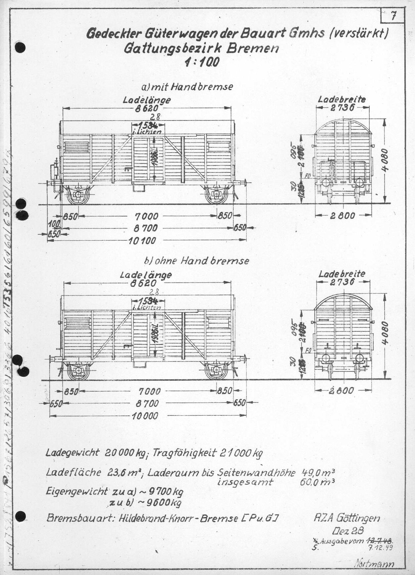

Эскизы вагона (взято с сайта modellbahnfrokler.de )
Грузовой первоначальный вариант типа "Бремен":
Послевоенный вариант:

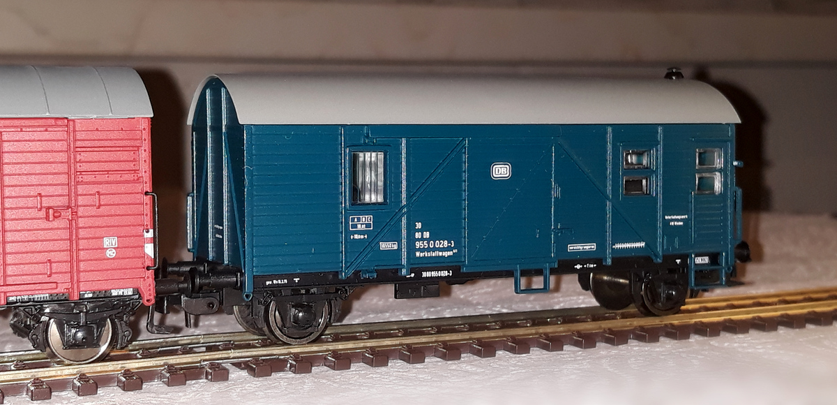

Бригадный вагон на базе оригинальной модификации типа "Бремен", т.е., собственно, Pwgs-44:

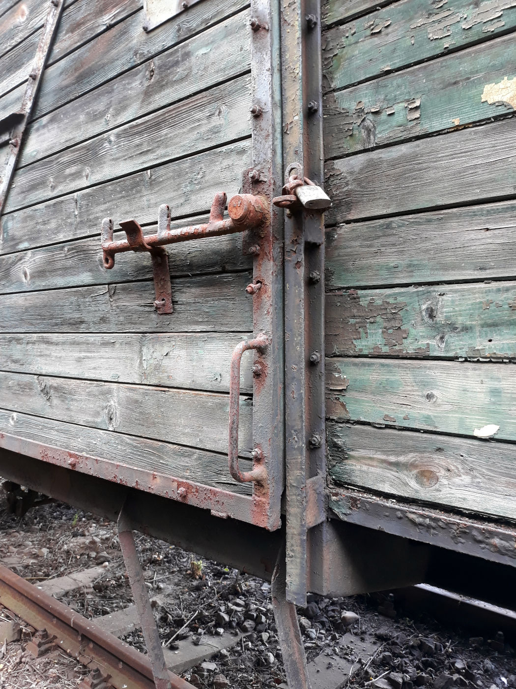

Элементы дверей и замки. На узкой двери замки внутренние, как в пассажирских вагонах

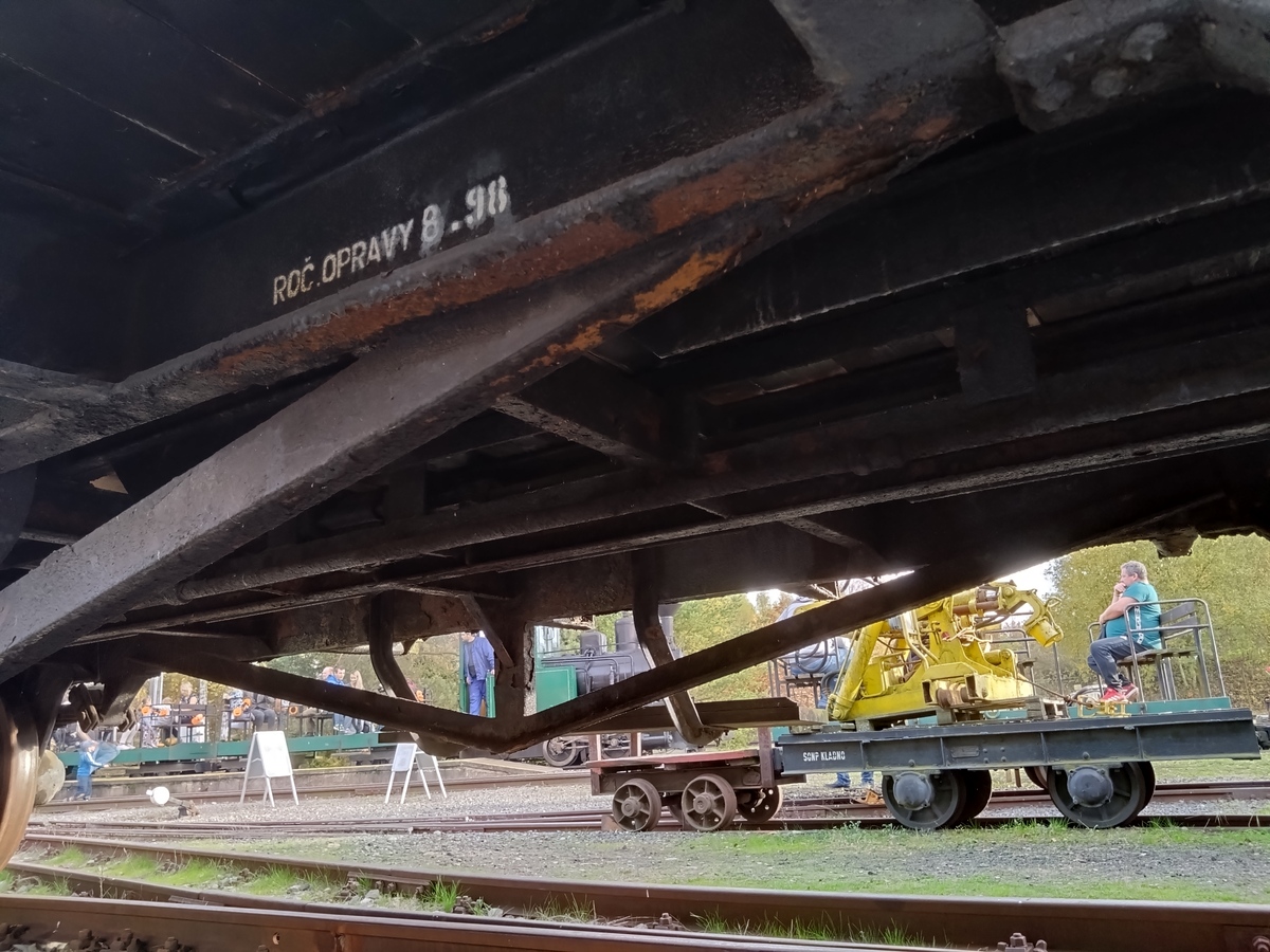

Подвагонное и тормозное оборудование

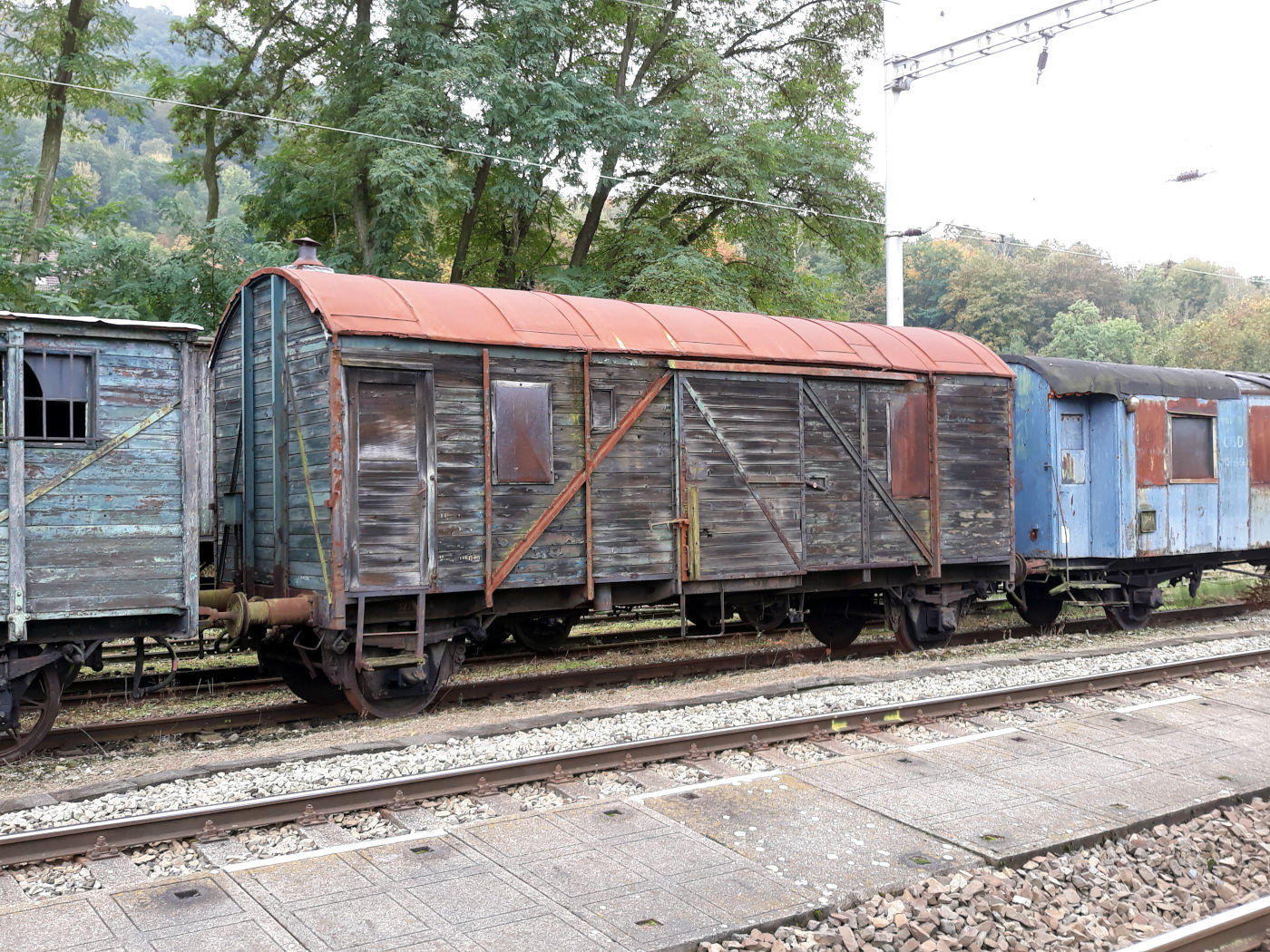

Есть в коллекции вагон, который похож на от-КВР-енный "Бремен". Или я заблуждаюсь, не подскажете? :oops:
Пришлось немного поискать, но подтверждающая информация нашлась довольно быстро.
Это Glms207, по сути дела - "Бремен" и есть, только не КВР (у "Бременов" слабым местом была рама, там КВРить уже нечего), а следующая серия на основе того же проекта, послевоенная уже, с обшитыми листовым железом вместо дерева стенками. По габаритам и конструкции, которые определяли класс - в точности "Бремен", но за счет легкой обшивки стенок, видимо, вагон уже мог быть более долговечным.

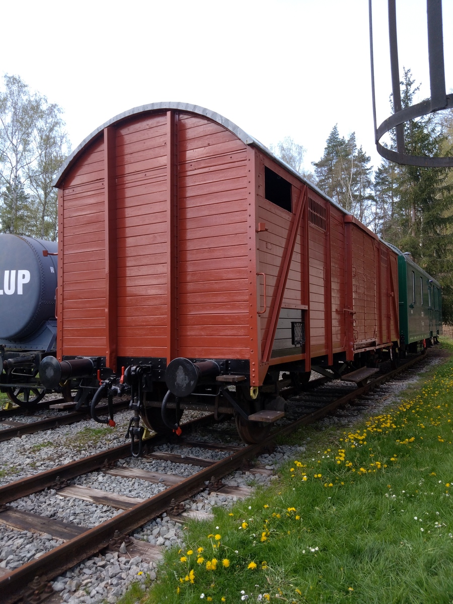

Чешский "Bremen"
Повідомлення glorg »
Невеоличке доповнення щодо вагонів типу Бремен.
Як можна побачити, цей тип досить пізно зʼявився у Німеччині і станом на 1945р. його можна було вважати досить сучасним. Але промисловість у Німеччині була зруйнована війною, парк вагонів також був у поганому стані. А потреба у перевезенні вантажів у країні, що відновлює життя після війни, була та й досить велика. У той час як власні німецькі заводи відновлювалися самі та, хто був здатний, ремонтували постраждалі вагони, нові вагони потрібно будо десь брати. У сусідній із Німеччиною Чехословаччині промисловість майже не постраждала від війни порівняно з іншими, тому заводи, зокрема, на півдні країни, могли виконувати замовлення щодо будівництва нових вагонів.
Одним із таких став вагон, що за німецькою класифікацією був означений як "Бремен", але із німецьким вагоном мав спільні лише площу та внутрішній об'єм, що було доступно для навантаження. Конструктивно цей вагон був за габаритами - Бремен, за конструкцією ходової частини - Оппельн. Треба зауважити, що до Німеччини потрапляли лише вагони без гальмувального обладнання. А ось у Чехословаччині був також і вариант із автоматичними гальмами.
Вагони були побудовані у такій кількості, що зараз, мабуть, немає жодного залізничного музею в Чехії чи Словакії, де не було б такого вагону. На відміну від оригінального Бремену, вони були побудовані без супер-економії матеріалів, то й строк служби їх був досить довгим, у епоху IV вони ще були в активному використанні на ČSD.

Чечький Бремен із автоматичними гальмами
Чеській Бремен із автоматичними гальмами, Яромнєрж

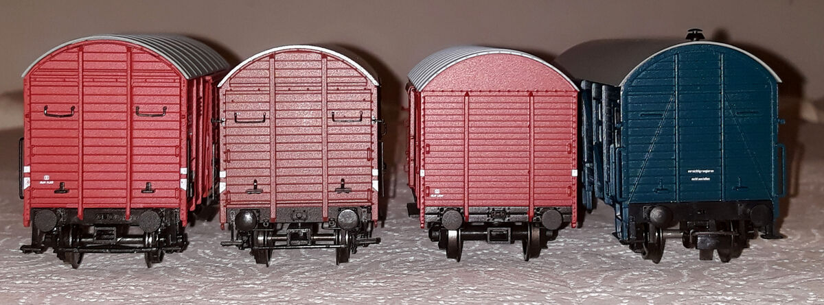

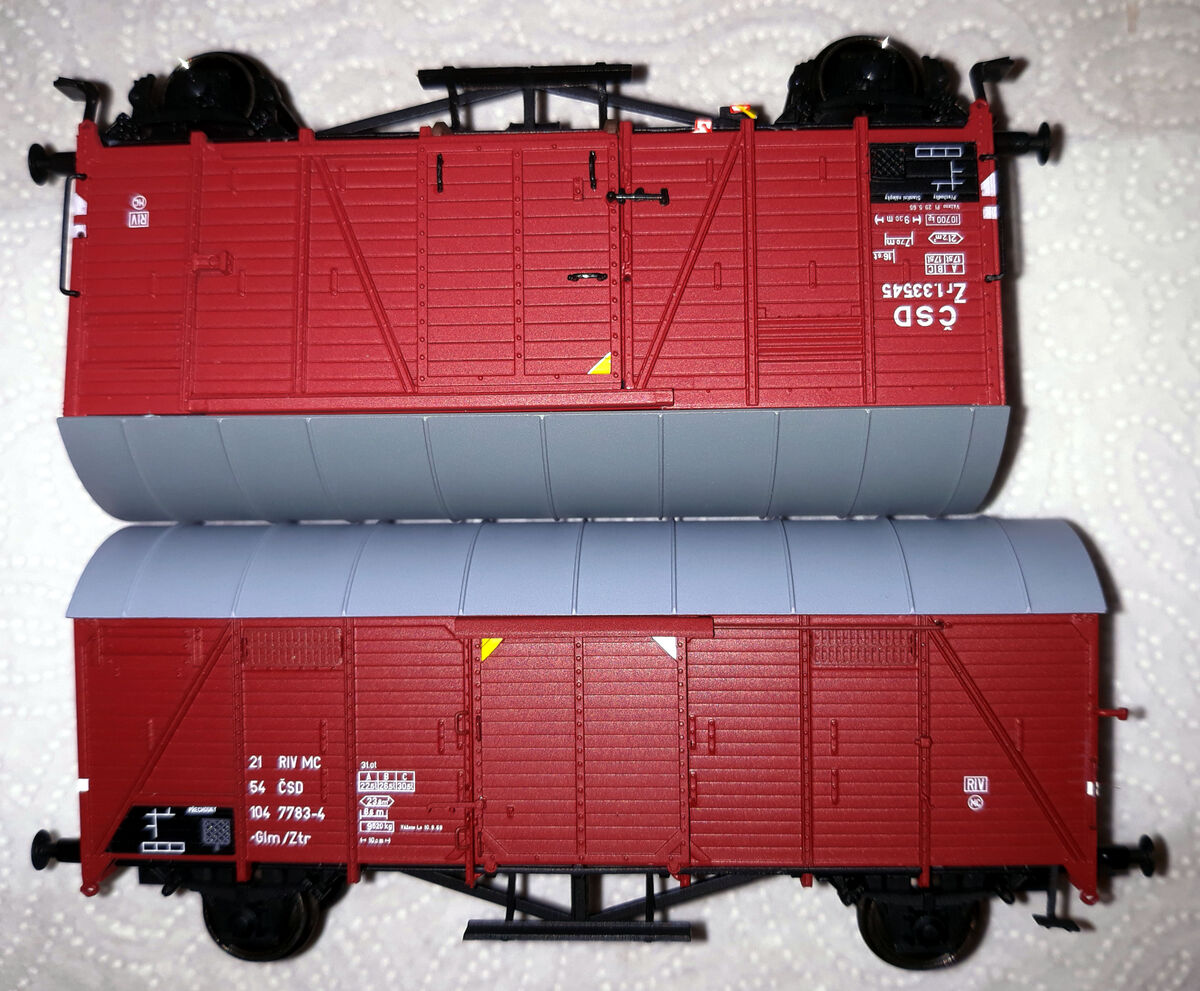

Нарешті, декілька порівнянть між собою:
Оппельн та чеський Бремен
Бремен німецький та чеський
Оппельн Exact-Train та Бремени Exact-Train та Тілліг
Оппельни Exact-Train,Брава та Бремени Exact-Train та Тілліг
