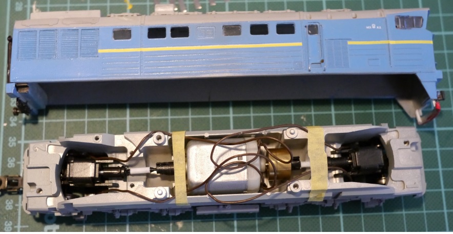

Маленька підсказка на майбутне: ми надягаємо "шкурку" (тобто корпус) на ходовку. Тому потрібен розмір корпусу не зовнішній, а внутрішній. А в тебе якраз навпаки:
Ще попрошу тебе не дуже захоплюватися цитатами в повідомленнях, або в цитаті залишати тільки потрібну інформацію. Наприклад, як я тебе процетував в цьому повідомленні
Андрій вітаю!
Висновок: корпус для підбору ходовки міряємо всередені, ходовку міряємо по зовні.Andrii_br232 писав: ↑17 січня 2025, 21:02...розміри корпусу 2те10м Ширина - 35 мм по зовнішнім стінкам,175 мм по низу кріплення рами.

Коли робив 2ТЕ10у, то готової ходової не знайшов. Придбав раму від "Роко" М62 та встановив туди двигун та візки від Br 132 (люськи). В принципі, візки можна і від іншої моделі. Ось тут трошки є.Andrii_br232 писав: ↑17 січня 2025, 22:21ну я шукаю якраз ходовку де буде меньше всього переробляти,звісно немає ідеальної ходовки до корпусу
viewtopic.php?f=47&t=502&start=20 Як на мене, непростий ви вибрали варінт для початку. Простіше моторити "Луганку" або ТЕ3, бо туди можна запхнути будь-яку М62. Якщо не дуже морочитись, то з мінімальними переробками. Ну якщо, звичайно, корпус не вужчий за раму. Щодо вимірів габаритів корпуса Ігор вже написав, міряти треба всередині. В принципі, раму можна почовгати напильником, щоб корпус одівся. Нічого страшного в цьому немає, але треба розбирать всю ходову.
