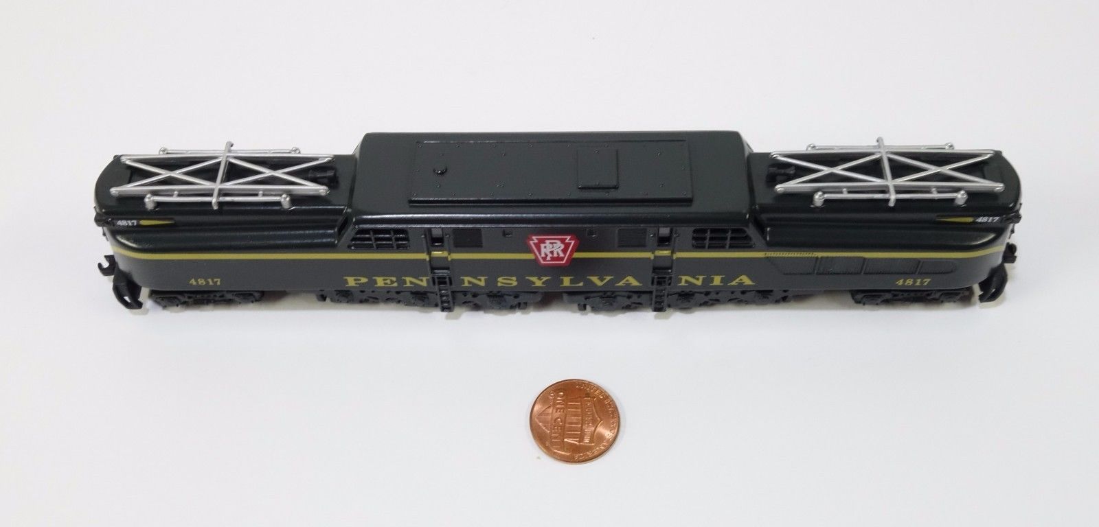

Здравствуйте всем! Хочу рассказать о создании модели американского электровоза GG1. Из википедии - электровоз c 6 ведущими и 4 бегунковыми осями, разработанный и производившийся GE Transportation и Altoona Works в США, эксплуатировался преимущественно на дорогах штата Пенсильвания c 1935 по 1983 гг.
Захотелось - это одно, а вот делать это совсем другое. В результате делаю его, или он меня, с перерывами уже более года. Ну тут следует учесть дачу со всеми вытекающими последствиями, всякие праздники, холода (делается все на балконе), мою лень и т.п., поэтому так долго. Сейчас нахожусь в процессе подготовки ходовых испытаний. Ну начну обо всем по-порядку. Выкладывать буду понемногу и по мере возможности, так что заранее извиняйте. Идеи и мысли по этому поводу приветствуются.
Захотелось его сделать так как он имеет необычную форму. Захотелось - это одно, а вот делать это совсем другое. В результате делаю его, или он меня, с перерывами уже более года. Ну тут следует учесть дачу со всеми вытекающими последствиями, всякие праздники, холода (делается все на балконе), мою лень и т.п., поэтому так долго. Сейчас нахожусь в процессе подготовки ходовых испытаний. Ну начну обо всем по-порядку. Выкладывать буду понемногу и по мере возможности, так что заранее извиняйте. Идеи и мысли по этому поводу приветствуются.

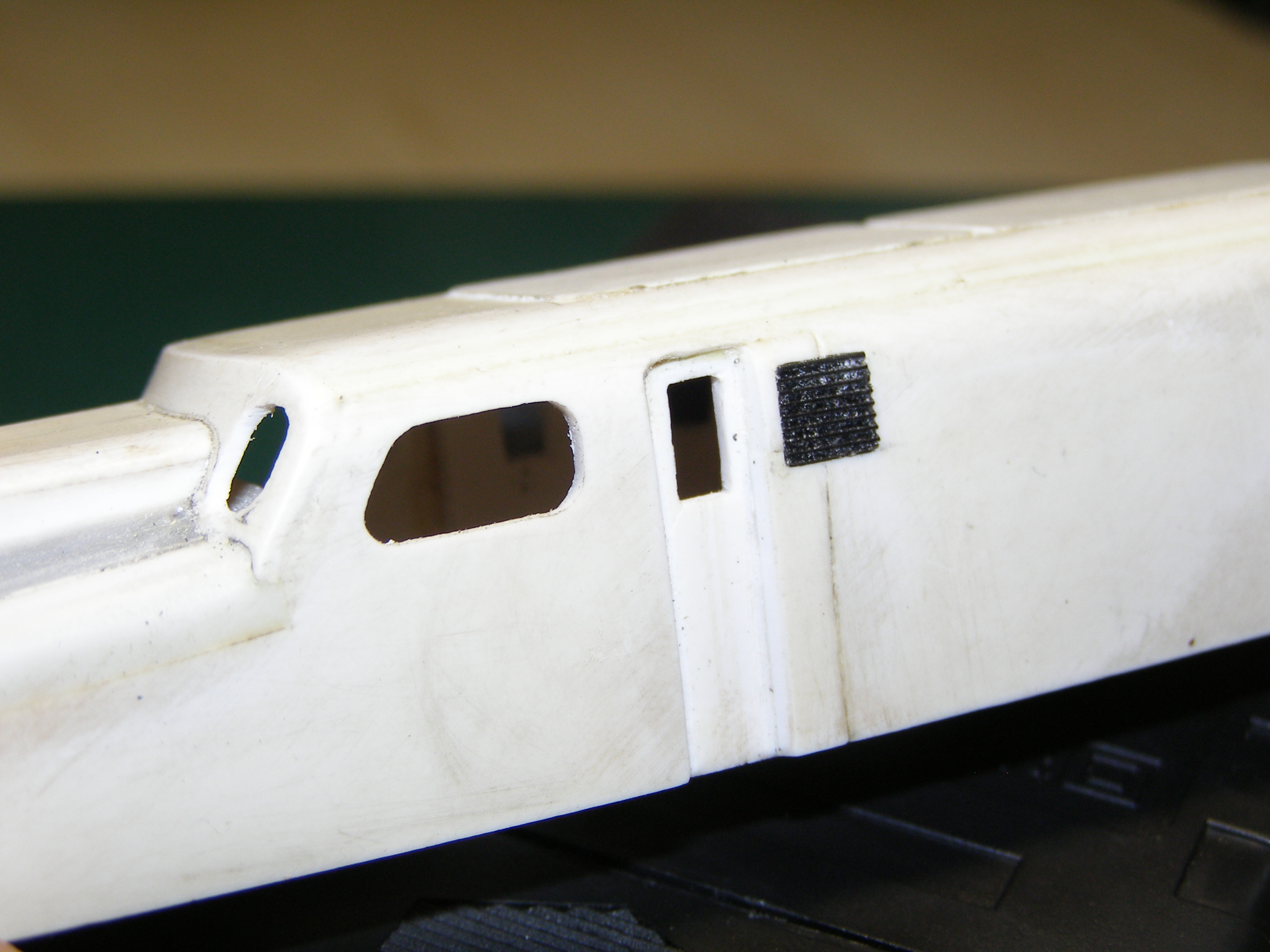

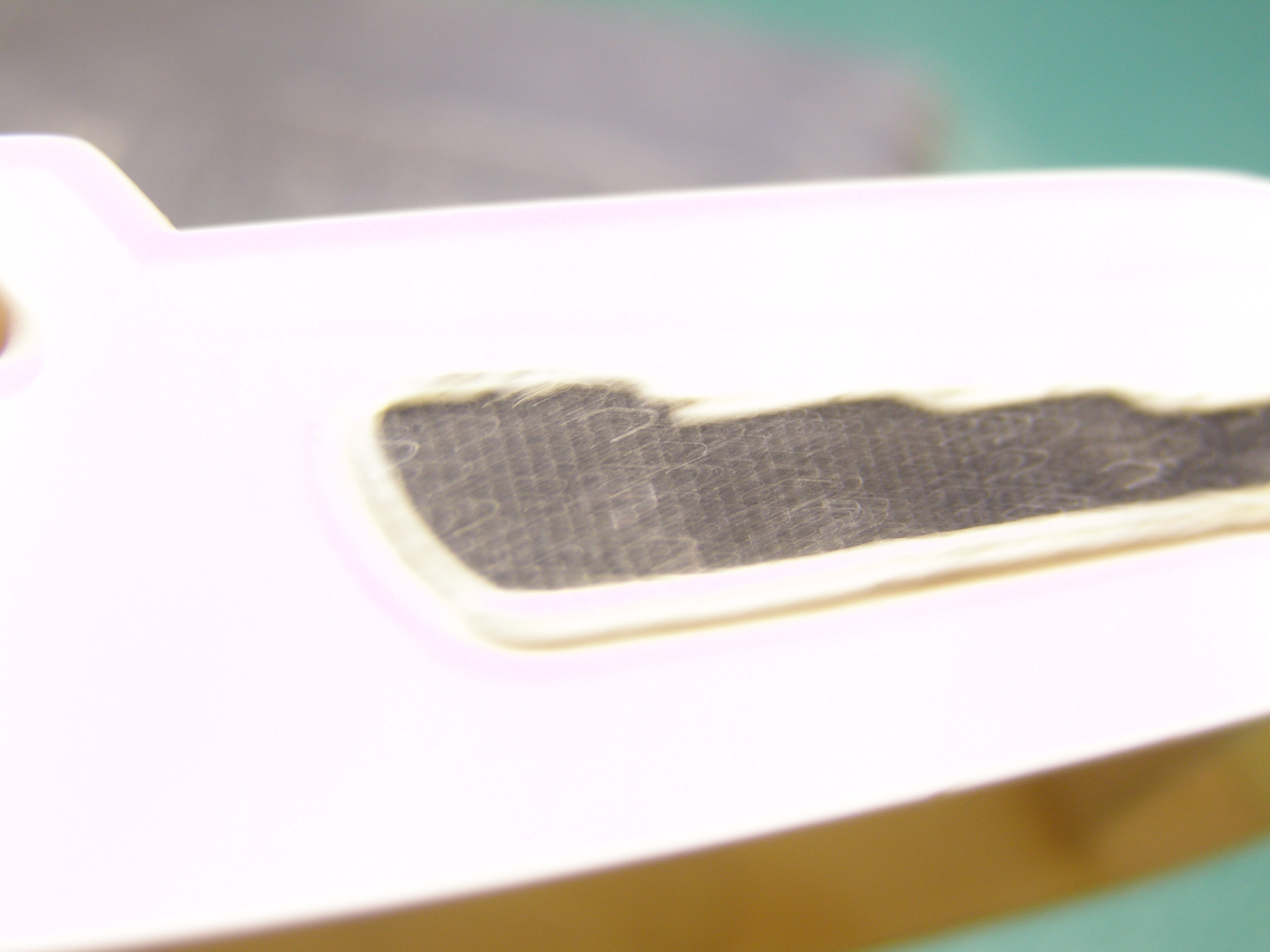

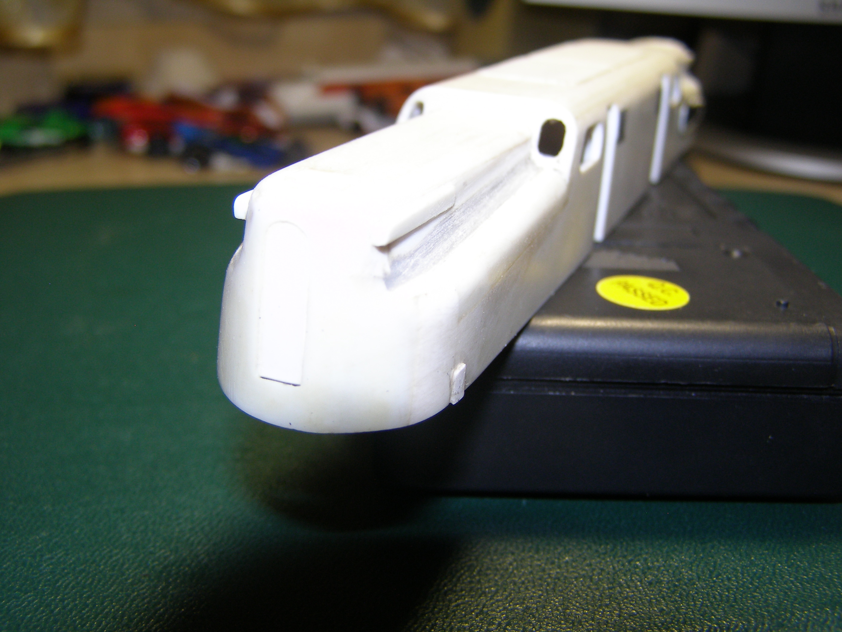

Начал с корпуса, который делал вот по этим чертежам:
Корпус делал изполистирола. С ним особых затруднений не возникло. Корпус разбил на три части: основная - это бока и крыша и 2 части, назовем их капотами, где расположены пантографы. Вырезал соответствующие детали и склеил отдельно эти части. Детали клеил под прямым углом, в результате в профиль они выглядели в виде буквы П. Дополнительно в углы вклеил по всей длине шва полоску полистирола квадратного сечения для того, чтобы при стачивании углов, т.е. придания им округлой формы, детали держались. Потом вклеил лобовые части в основной корпус и приклеил к нему капоты. Торцевые части клеил из полистирола который был уже изогнут (внутренняя часть двери от холодильника - там есть такие изогнутости для полок). После всего обточил напильником и зашкурил. К сожалению сам процесс не снимал. Вот что получилось:

Весьма впечатляет.Выпилить такой довольно сложный по геометрии кузов...Еще и в пропорциях.
Надеюсь за акт вандализма в холодильнике ничо не было?

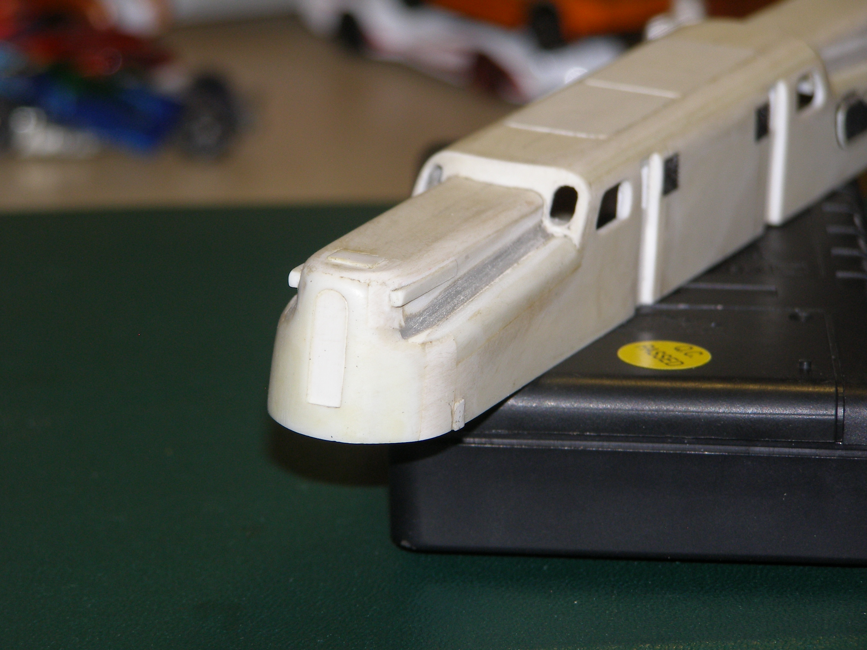

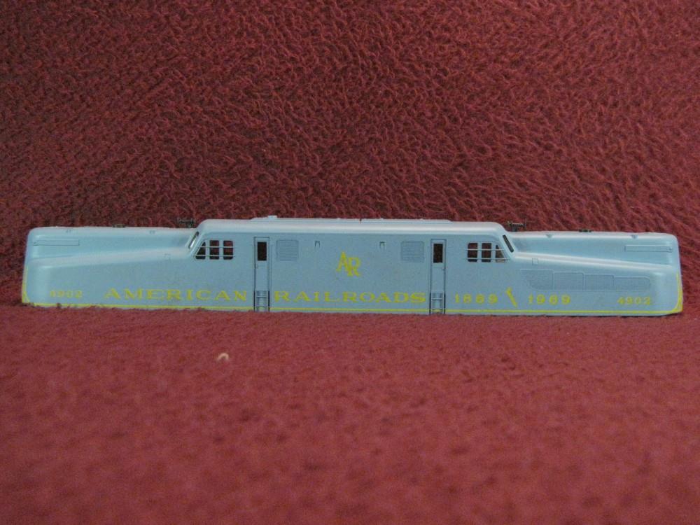

Вот с бюджетностью Вы правы - на ебее эта модель стоит 50-100 баксов с доставкой. Ето стало главным аргументом.
Вот еще фото корпуса: А это для сравнения заводской корпус: В общем корпус пока сделан в черновом варианте, будет еще доводиться.

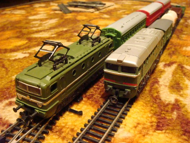

Забыл сказать, что прежде чем делать прорабатывал варианты кинематических схем: схема как у BR118 и подобных ему локомотивов отпала сразу - нет места для размещения раздатки и карданов: тележки занимают всю длину локомотива, на которых фактически лежит весь корпус, плюс они вращаются. Схема передачи через червяк, а потом через шестеренки на колесные пары тоже не подошла - во первых на колесных парах стоят косые шестерни - надо добавлять обычные и делать из шестеренок передачу на все три колесные пары и так 2 раза - не технологично, особенно в домашних условиях да и тяжко это сделать.
В результате была выбрана за основу кинематическая схема как у электровоза ЧС1:
Ось вращения была выбрана мной между 1 и 2 основным колесом чтобы была нормальная проходимость поворотов, там же находится крепление тележки к раме в виде полого стержня диаметром 6 мм. через который будут проходить провода от токосъемников с колес. Тележка крепится к раме шпилькой.

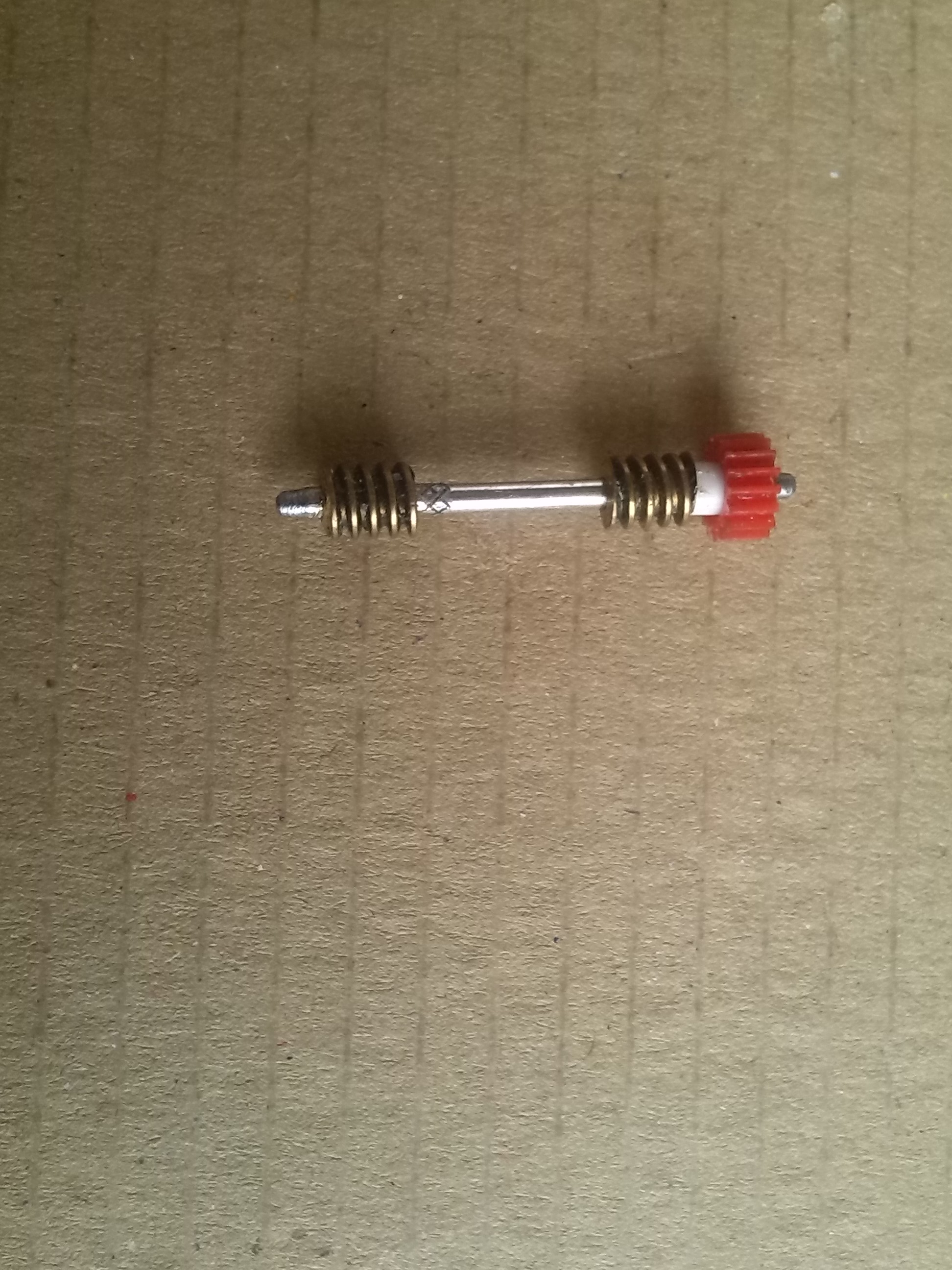

Получилась такая тележка.
Дальше - червячный вал и его монтаж в тележку

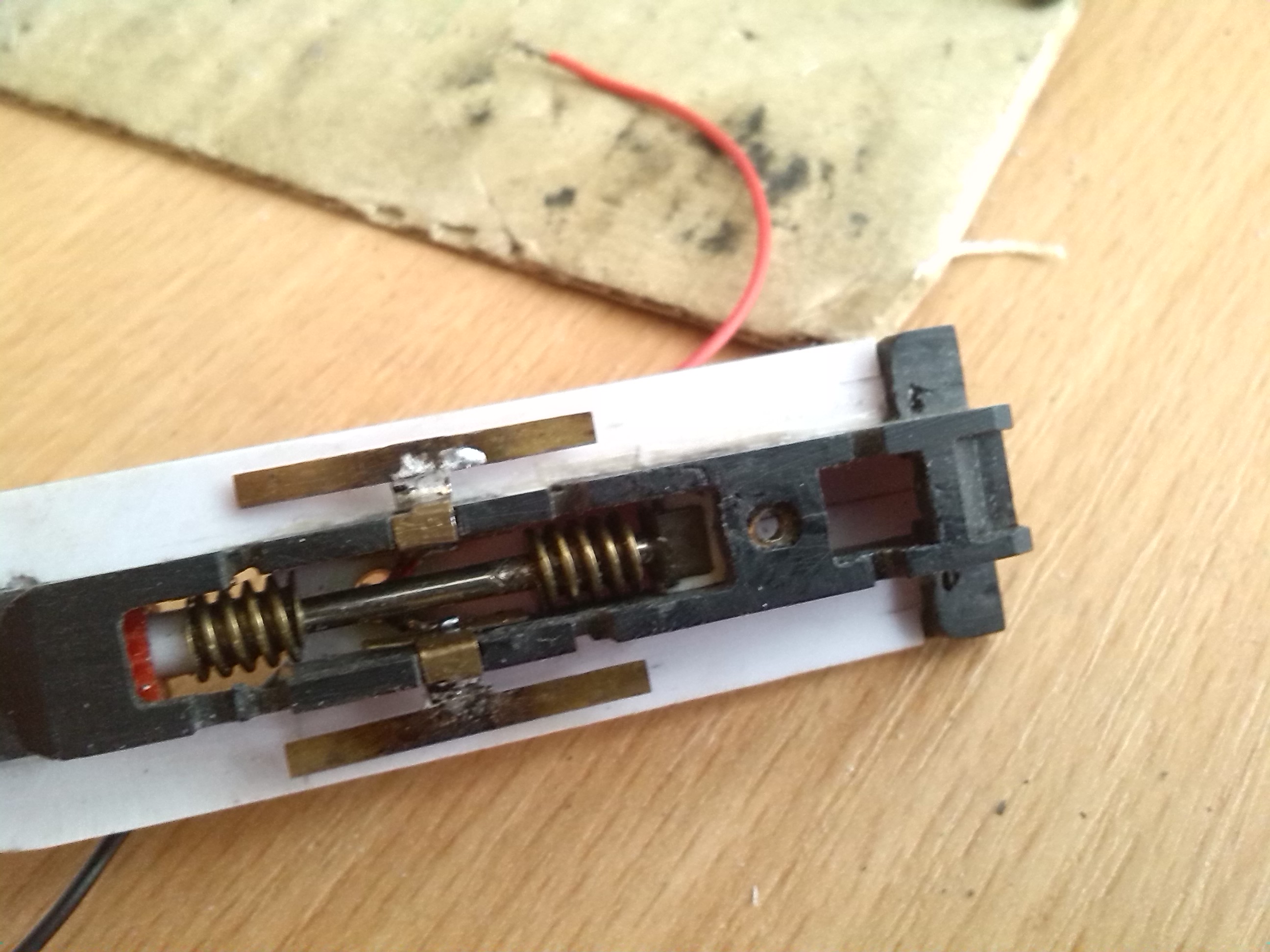

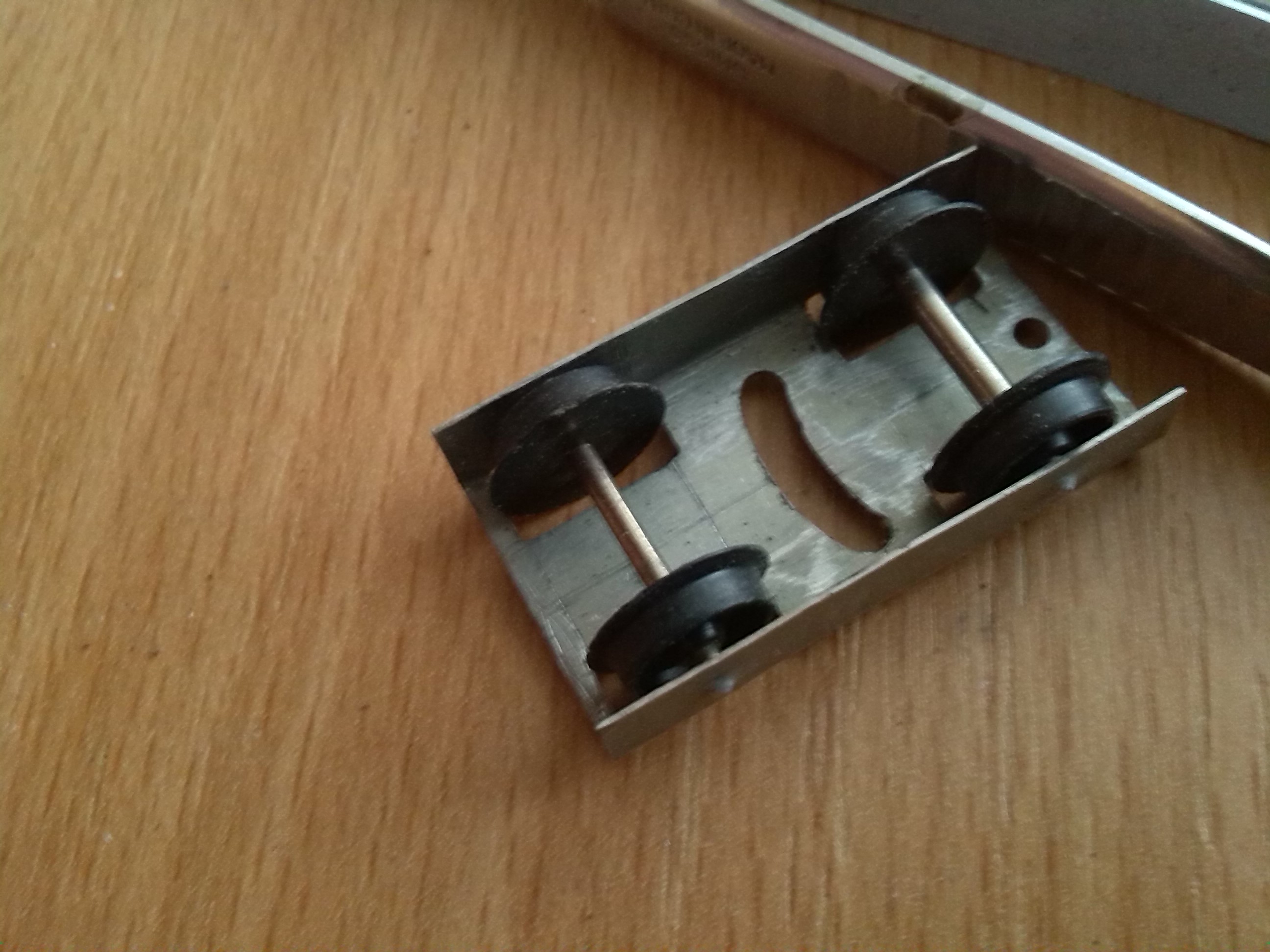

В тележке вырезал пазы для установки контактов и сделал выборку для колес передней двухосной тележки и отверстие под винт, который будет держать эту тележку.
Монтаж червячного вала с подшипниками

Re: Американский электровоз GG1
Крышка. Маленький выступ - упор для подшипника, большой держит токосъемы
Передняя тележка. Пока еще не обработанная
Вот это редуктор. Убил на него кучу времени. Теперь то я понимаю что получилась хрень какая-то. Но тогда ничего лучшего в голову не пришло. Использовал родные шестеренки. Других с такими же зубцами не было, поэтому что-то другое сделать не было возможности.
Все детальки в сборе - получается такая тележка
И вот как выглядела ходовая целиком

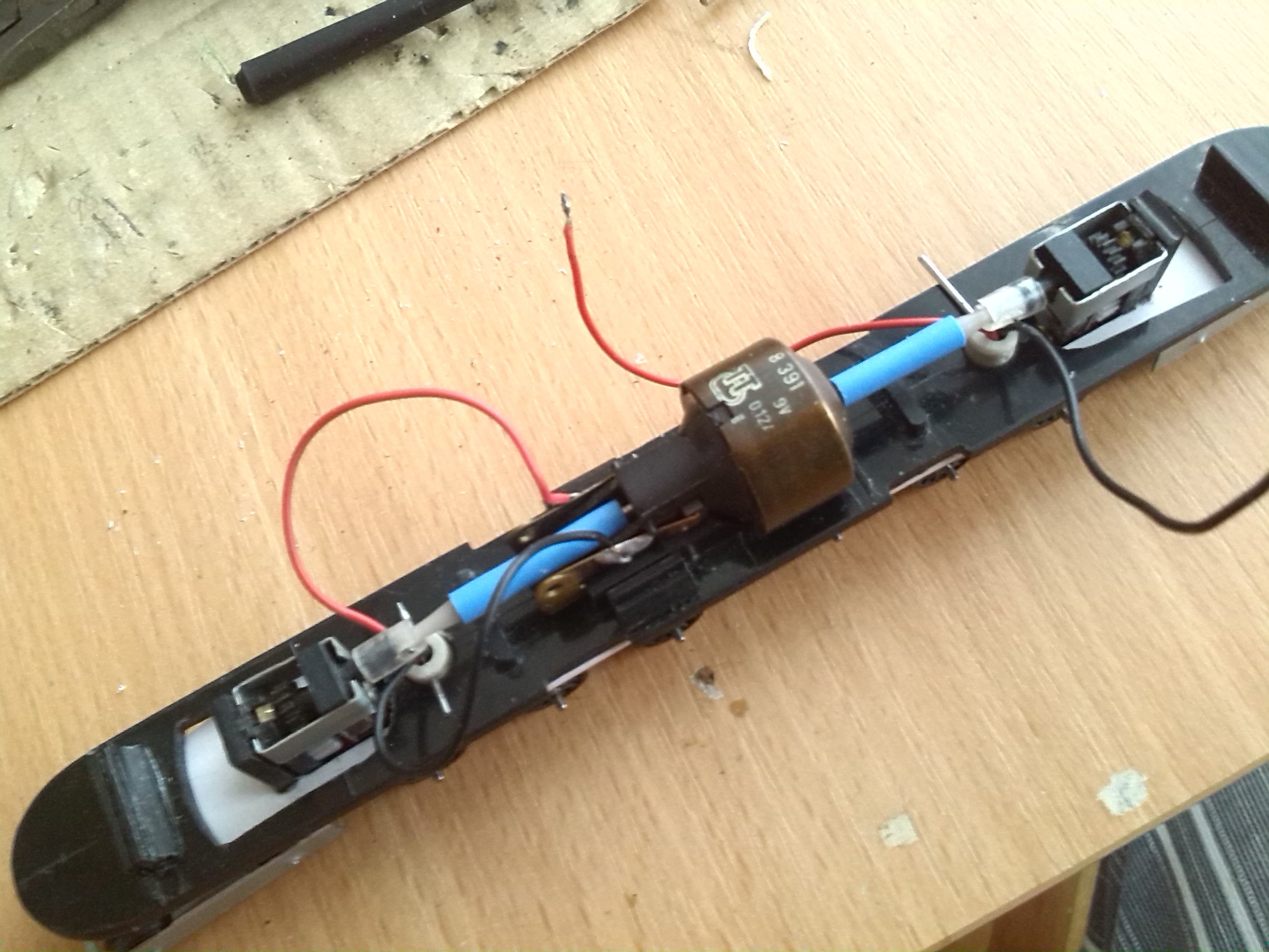

Двигатели оказались отличные, не шумят, легонько так крутятся. И габариты у них отличные, впрочем как и у остальных.
Тогда же мне попался на глаза локомотив фирмы Siku, который был обмоторен, о чем я уже рассказывал. Так вот в процессе его обмоторивания родилась конструкция редуктора и его крепления к тележке. Решил сделать подобные для электровоза, а заодно сделать новые тележки, тем более опыта по их изготовлению уже не меряно. Пошло строительство третьего варианта ходовой.
