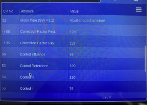

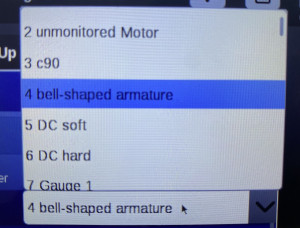

Спасибо за настройки! Поменял CV в рокомиши но мой Marklin 36420 на постоянном токе + декодер LokPilot Standard DCC 21-pin NEM660 ESU (53614) на средней скорости и немного меньшей скорости все также дергается, возможно есть какая-то инфа какая помогла б мне? Большое спасибо
И возможно где-то видели более тонкие настройки для Hobby 8pin PIKO (56122) для :arrow: Roco Br 290
Повідомлень: 1786
Has thanked: 238 times
Been thanked: 949 times
Re: Настройка и адаптация декодеров
skywoker писав:Спасибо за настройки! Поменял CV в рокомиши но мой Marklin 36420 на постоянном токе + декодер LokPilot Standard DCC 21-pin NEM660 ESU (53614) на средней скорости и немного меньшей скорости все также дергается, возможно есть какая-то инфа какая помогла б мне? Большое спасибо
Добрый день.
Какие значения для каких CV вы применяли для декодера ESU? Мне нужно понимать от чего оттолкнуться, чтоб подсказать Вам какие CV нужно изменить.
Если Вы в Киеве то можем встретиться, я на программаторе подгоню оптимальные параметры.
По декодеру Piko сходу сказать не могу. Его нужно "пощупать". Вообще это должен быть Uhlenbrock, т.к. Piko декодеры сам не производит.

Повідомлень: 1786
Доброе утро.
В модели BR59 от Marklin установлен абсолютно другой двигатель нежели у Вашего BR132. Думаю эти настройки могут не помоч. И еще, для корректной работы CV2 не может быть равным "0".
P.S. Ваша "Людмила" я так понимаю адаптирована по 2 рельса. Модель не очень распространена у нас, не Витина ли случайно?
skywoker
Повідомлень: 206
З нами з: 07 вересня 2017, 11:18
Имя: Дима
Повідомлення skywoker »
Доброе! Да вы правы, я поставил CV2=1 на минимальную, вроде как плавнее стала ездить но не до конца, покупал у Юрия (посмотрел по серийнику и сравнил в теме с обзором не Виктора точно), как новую совсем, еще буду играться, живу в Киеве но к сожалению пока нету свободного времени, вроде я нашел мануал примерный для плавности хода, надеюсь поможет)
