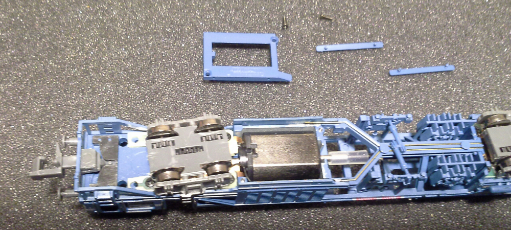

С разрешения хозяина выкладываю небольшой фотоотчетец об оцифровке модели Gleisstopfmaschine (ВПР1200) арт.#23504 производства HOBBYTRAIN в N-ке.
Модель хороша!
Небольшой обзор модели тут
ВНИМАНИЕ! Если Вы не имеете необходимого микроинструмента и достаточного опыта я не рекомендую самостоятельно повторять подобное! Каждый производитель имеет свои хитрости и нюансы. Дабы не было мучительно обидно за поломанные модели или сгоревшие декодеры обращайтесь за помощью к тем кто имеет необходимые навыки ;)

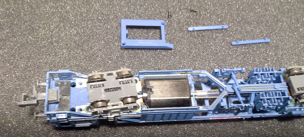

Итак, начнем:

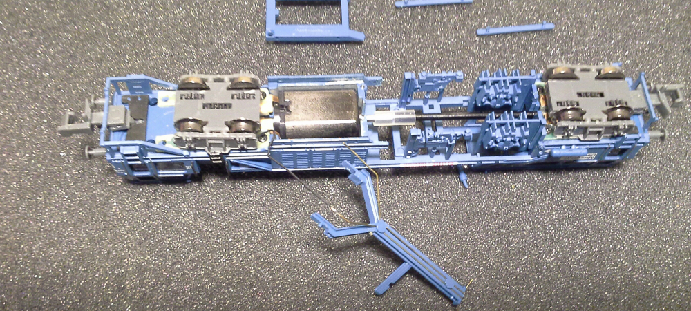

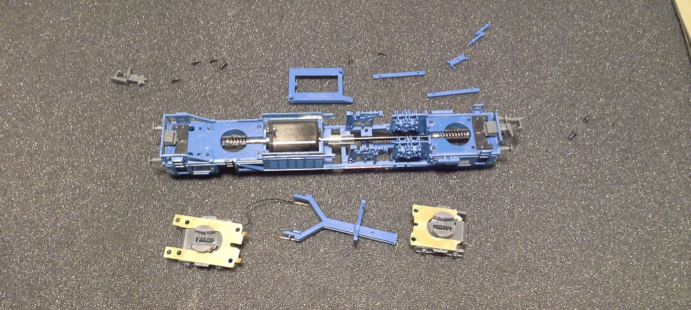

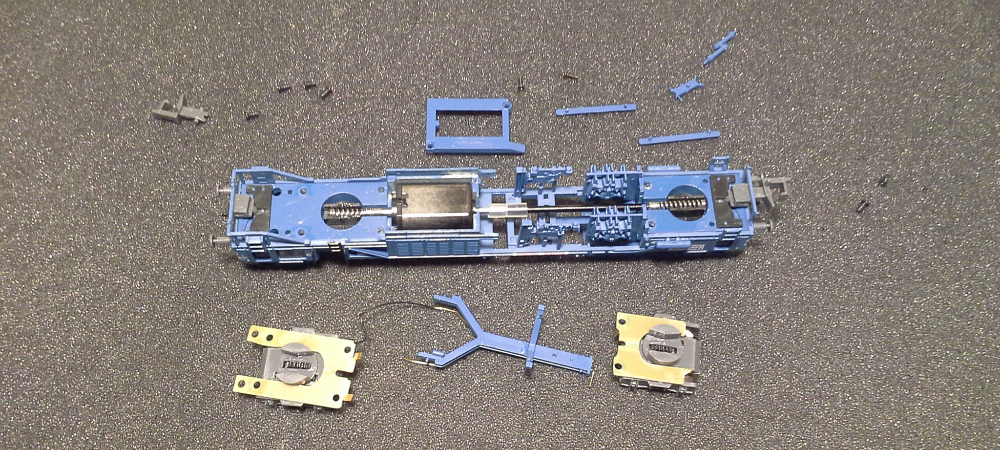

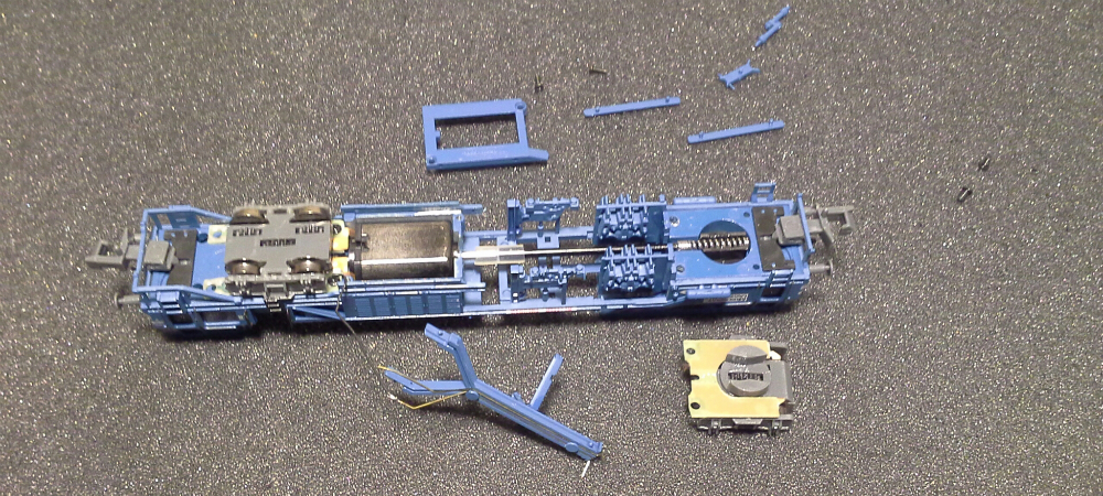

Откручиваем крепление двигателя и вынимаем два боковых резервуара которые являются фиксаторами кузова относительно груза (рамы). Должен заметить, что эти самые резервуары изначально имеют очень плохую фиксацию, поэтому руки так и чешутся их приклееть.
выводим из зацепления балку внутри которой расположены токонесущие шины ко второй тележке
откручиваем два винта крепления задней тележки
и четыре винта передней.
По ходу снимаем навесное которое может мешать
Обратите внимание на принцип редуктора: вместо классического червяка используется пружинка!
Вынимаем передние буфера держащие раму после чего отделяем раму от кузова.

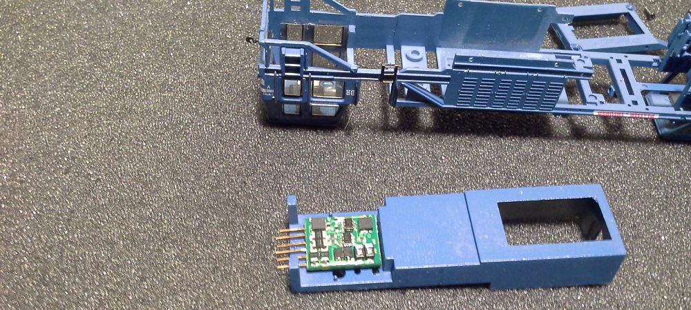

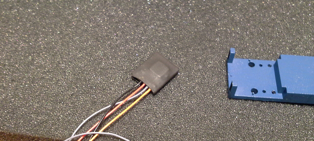

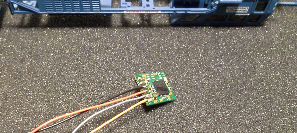

Следующий этап подготовка декодера.
(Процесс чухания репы и мозгового штурма по поводу как и куда поставить декодер, а так же как его подключить при такой компоновке модели я описывать не буду 8-) )

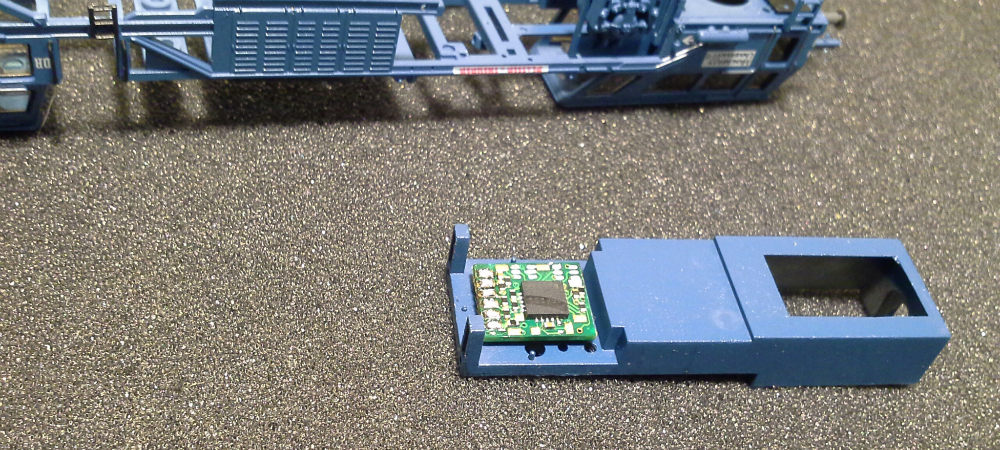

Примеряю Digitrax DZ125N
Отпаиваю ноги

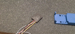

Припаиваю провода токосъема и выхода на двигатель. Ноги 5 и 6 не используются т.к. свет на модели не предусмотрен.

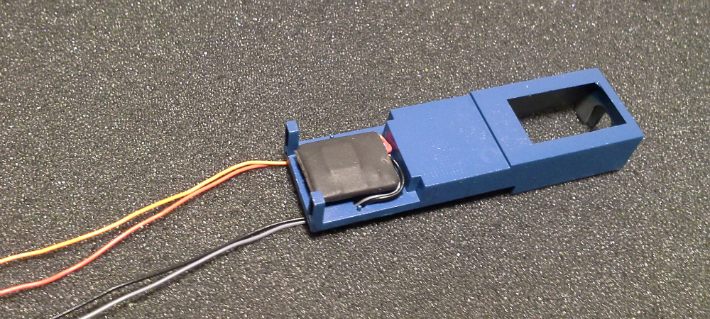

Обсаживаю черную термоусадку которая по мимо изоляции декодера от металлической рамы будет нести декоративный характер. Декодер будет расположен в кабине и желательно чтоб он не бросался в глаза.
Повідомлень: 1841
Has thanked: 253 times
Been thanked: 1005 times
Re: Оцифровка ВПР-ки

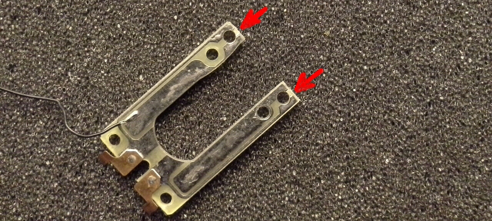

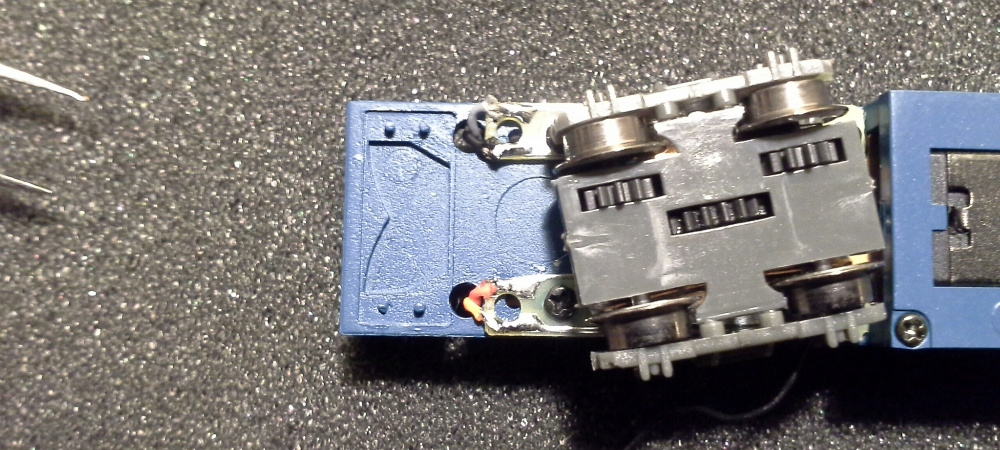

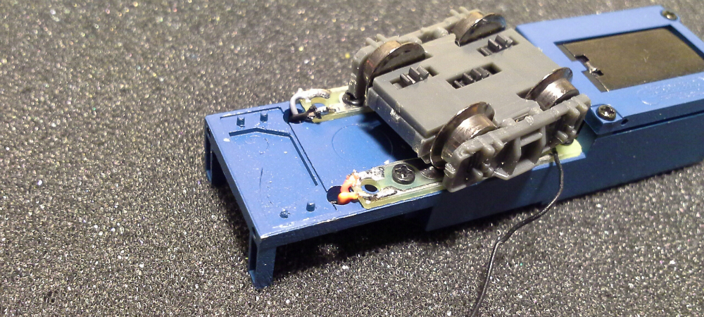

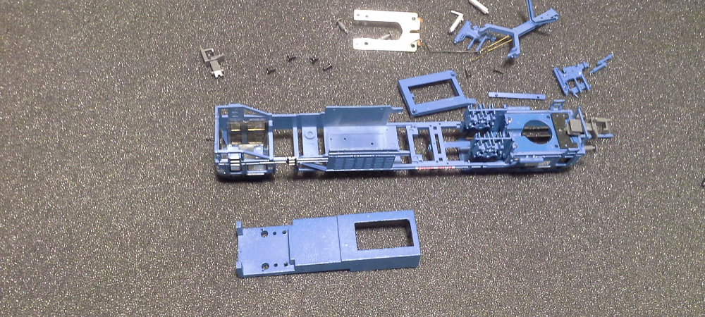

Это не первая модель HobbyTrain которую мне приходиться оцифровывать и хотелось бы отметить, что их модели не имеют разъемы для установки декодеров но тем немение инженеры предусмотрели многие вещи чтоб оцифровка была возможна с минимальными переделками. Вы сами сейчас поймете о чем я говорю.
Как я уже писал выше декодер распологаю в кабине, провода вывожу под раму через предусмотренные технологические отверстия.
На плате комутации и токосъема с тележки предусмотрена возможность безболезненного разреза дорожки с последующим подключением декодера.
Режу в этих местах
Прикручиваю тележку на место и запаиваю провода декодера к местам разреза дорожек
Ну, гдето так.... ;)
